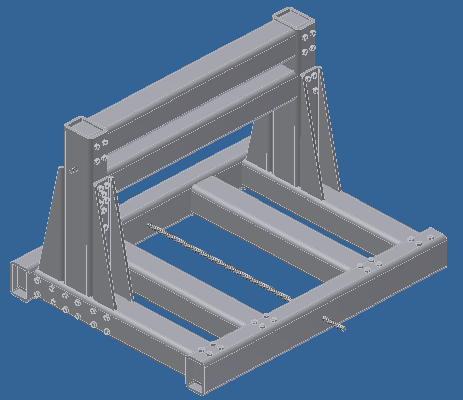

Tak mi to nedalo a zacal som kreslit nejaky ten ram z profilu bez zvarania. Polotovar je hrubostenna rura stvorcoveho a obdlznikoveho prierezu, mat. 11 523, normalizovane, rozmer 120x80 a 100x100, hrubka steny 10mm.
Co vy na to ?
Rozjazdy 500x400x200, malo by to frezovat vsecko mozne, urcite by som na to uz dal vsetko predpete a 8Nm motory.
Edit: vonkajsie rozmery su cca 1040x840x640, hmotnost zo srubami 300kg.
P.s.: Te zavitove tyce su tam len tak, este to dokreslim ale uz ma boli ukazovak.
Co vy na to ?

Ty spoje, to je vyfrézovaná díra do jeklu a trochu líznuté stěny zevnitř a u vloženého profilu zase zvenku? To vypadá, že bude docela festovně spojené, to by i mohlo fungovat
Jen to nebude asi úplně snadné, hlavně to srovnání zevnitř, ale šikula frézař si poradí.
- Sponzor fora
- Příspěvky: 8450
Osobně bych ty bočnice co jsou teď poskládané z jednoho celého a dvou šikmo rozříznutých jeklů udělal třeba z výpalku z 20mm plechu, přišlo by mi to výrobně jednodušší. Ale znamenalo by to doplnit příčné výztuhy, třeba taky z té dvacítky.

Jj, to je jasné. Ale s tím plechem by neměl být problém objednat jen ten výpalek, dvacítka plech bývá u takových firem skladem. Ta šestimetrová délka se obvykle vyžaduje jen u profilů tvářených za studena, tvářené za tepla (které jsou IMHO pro tenhle účel vhodnější) dělí bez problému (u nás to tak má třeba www.ocel.cz).

No, ok, dajmetomu ze bocnice mame.Snad bude cas a chut a prekreslim to.
Mam pocit ze tomu este chyba nejaka stredova vystuha, pod tie 4 profily 100x100 by som este dal cez stred pasovinu 200x10 dlzka tych cca 1020. Bo si myslim ze tie krajne budu namahane torzne, ci je to dost tuhe ?
