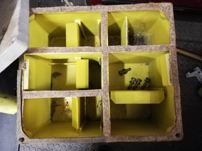

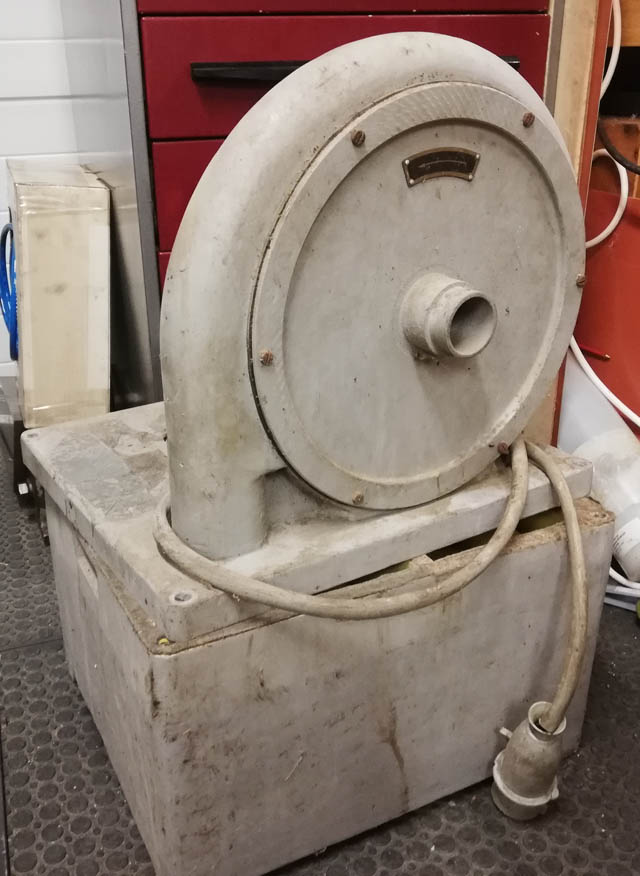

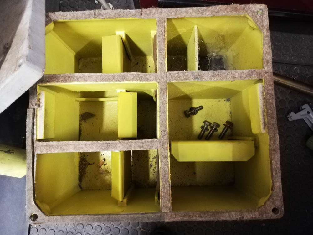

Ahojte,
dostal som nepoužité odsávanie ktoré sa dodávalo k brúske NUA-25. Vnútri je systém priečok a medzi nimi sú buď plechové vyberateľné priehradky, alebo kovové sitká. Na konci tohoto labyrintu je diera von. Ako to prosím vás funguje? Netreba do toho nacpať nejaký filtračný materiál?
r4cv
Příspěvky: 2943
Bydliště: Topoľčany
5. 3. 2023, 12:12
zverodoktor píše: ↑5. 3. 2023, 11:59 Ako to prosím vás funguje?
Na prd. Filter tam určite treba, alebo vývod von z miestnosti.

Ruska nastrojovka 3E642 ma vo vnutri take nejake umele telieska na ktorích sa ten brusny prach zachytava .Odsavanie k bruskam BN 102 ma vo vnutri zavesene take nejake hrube biele platno ktore to zachytava ale ako toto sa čisti? tak asi sa to vypraši a potom vyperie podla mojho nazoru. Ale ktore z tych dvoch odsavani je učinejšie to by aj mna zaujimalo..

peter1 píše: ↑5. 3. 2023, 12:22 ruska 3E642 ... ktore z tych dvoch odsavani je učinejšie to by aj mna zaujimalo
To ruské odsávání máme ve firmě. Je to takový ... ruský - tedy šíleně humpolácké. Ale funfuje to velmi dobře. První je cyklon a pak to jde skrz patronu ve které jsou keramická tělíska , takové ty válcové "korálky" co se dávaly na izolaci topných těles. Na výdechu dmychadla dáváme čistou bílou látku a když na ní začne být vidět nečistota, tak se vysype kýbl zpod toho cyklonu a hadicí se propláchnou ty tělíska.
K malé brusce na nástroje jsem si z cyklonu z ali a plastového soudku udělal to samé. Jenom jsem použil vyřazená omílací tělíska.
Kdysi jsem čistil ty látkové filtry z odsávání od BPH a to je za trest. I s respirátorem jsi jako prase a montérky je lépe rovnou vyhodit. Zkoušel jsem i patronový filtr // jako z auta // a ten vyprat nejde a stojí přes 2k.

peter1 píše: ↑5. 3. 2023, 12:22 Ruska nastrojovka 3E642 ma vo vnutri take nejake umele telieska na ktorích sa ten brusny prach zachytava .Odsavanie k bruskam BN 102 ma vo vnutri zavesene take nejake hrube biele platno ktore to zachytava ale ako toto sa čisti? tak asi sa to vypraši a potom vyperie podla mojho nazoru. Ale ktore z tych dvoch odsavani je učinejšie to by aj mna zaujimalo..
Ty keramický trubičky jsou tam jako lapač jisker, běžně se takové mechanismy používají v průmyslovém odsávání (keramické kuličky, navařené řetízky atp.), filtruje cyklon.
Příspěvky: 3864
5. 3. 2023, 2:43
Ahojte,
ďakujem za postrehy. Podľa tých sitiek by som povedlal, že pôvodne to bolo tiež byslené tak, že do tých komôr príde nejaký materiál. To čomu nerozumiem je, načo sú tam tie vyberateľné priečky? Má to fungovať ako nejaký druh cyklónu a vyberateľné sú kvôli čisteniu?

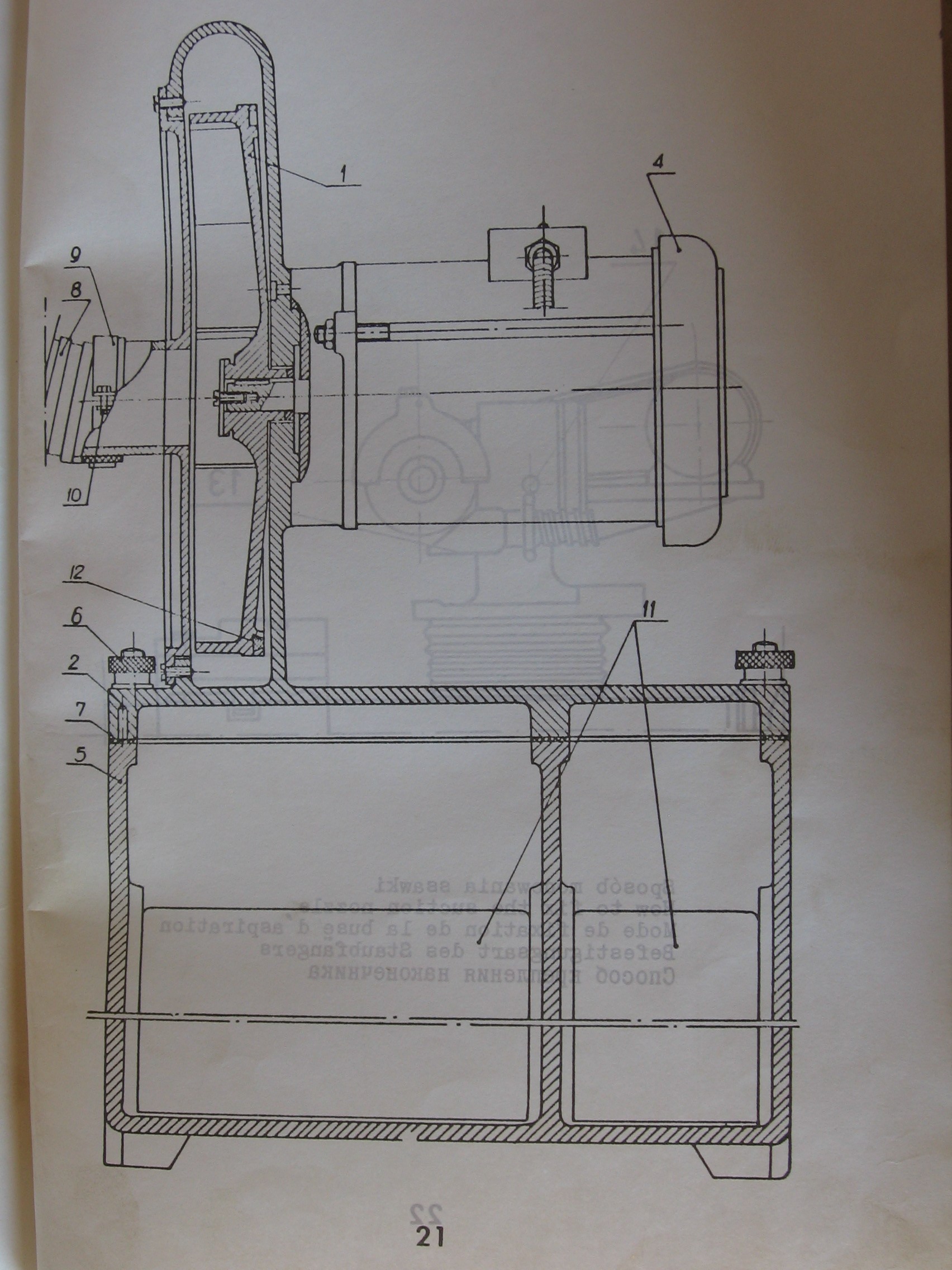

pomôže ti toto?
Příspěvky: 3864
5. 3. 2023, 8:14
samozrejme že pomôže. Tesne predtým, ako som večer pozrel fórum ma somára napadlo, že veď u Tumlíka bude návod :lol: . A tu ma čaká.
