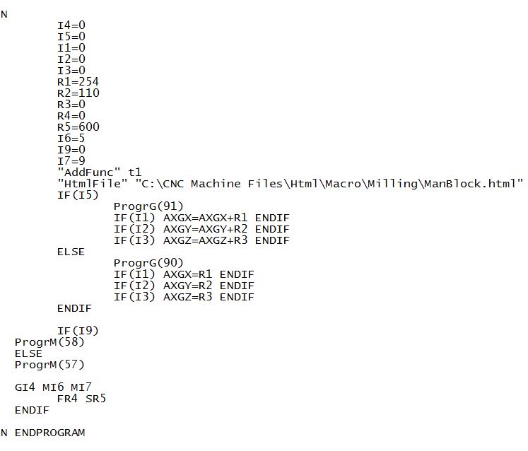

u znamého jsem měl možnost si vyzkoušet jeho CNC a psát programy, jenže teď jsem chtěl najít nějakou dokumentaci k tomu kódu a nemůžu nic najít.
Nevíte o jaký jazyk/kód se jedná?
Program je WinCNC (asi Legacy, běží to na WinXP)
a kus kódu vypadá následovně:
Kód: Vybrat vše
N	IF(EQ(VDLABANI_VRETENO, 0))
		USE_SPINDLE_A
	ENDIF
	IF(EQ(VDLABANI_VRETENO, 1))
		USE_SPINDLE_C
	ENDIF
N	GO
	AxGZ = VDLABANI_TLOUSTKA
N BLK_VZADLAB1
	IF(VZADLAB1)
		VZADLAB_X = ...
Potom se tam v kódu vyskytuje ještě N GO M5, AMirrorX, Translate(...)
Co jsem pochopil, tak AxGZ, AxGX, AxGY se hýbe osami.
Nevíte co to je za jazyk a kde bych k tomu našel nějaké info?
Díky

Nejaka specialita vyrobce toho ridiciho systemu
Je to nadstavba g kodu

něco podobného používá MEFI jako "makra" ,nebo tak něco... Ale může to být jen částečná shoda
s něčím jiným?!?

Ahoj, asi máš pravdu. Tenhle návod si myslím, že je přesně to, co hledám. https://www.mefi.cz/files/dokumentace/c ... wincnc.pdf

takže ty místo toho jejich programu (pro mě asi WinCNC, vypadá to viz. obrázek) používáš ten svůj vlastní program - a tam z něho pouštíš pak různé podprogramy na výrobu?

noo..,je to trušku jináč..,já si zhotovím program (podle potřeby si poskládám různé operace)pomocí toho mého softwaru a ten si následně uložím přímo do systému MEFI(WinCNC).
Následně ten vytořený a uložený program spustím už klasicky ve stroji přes MEFI systém. Můj systém vypadá víceméně stejně jako tvůj. Mám tady po ruce jenom fotku ze starší verze,ale je to

Jasně, takže tvůj program je vlastně takové prostředí pro tvorbu operací pro nějaký výrobek, chápu to už správně?

Ten manuál co jsi si stáhnul k Mefi je celkem slušný já ho zezačátku také používal, je to prostě
běžný základní ISO kod,který zvládá kdejaký stroj.
Ten "kod" který máš v tom tvém prvním příspěvku jsou spíš už jenom nějaká
makra, která se vyvolávají při různých cyklech(vrtání,závitování,kapsování,drážka atd..).
