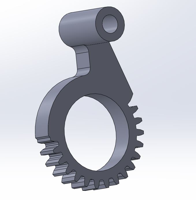

Neumí někdo vytisknout na SLA tiskárně takové malinké díly, aby byly po vytvrzení dostatečně pevné?
V záloze mám drátovkou, z mosazi udělat plochy a následně naletovat distanc sloupek, jenže cena asi nic moc příjemná.
Od každého typu potřebuji 2ks + 1rezervní.
Vnitřní otvor 10mm (ten větší :D ), ozubení M0,5, tloušťka 3mm.
Páka L a R.zip
(93.75 KiB) Staženo 218 x

Kolik je ta díra v tom sloupku, asi míň ja 2mm, to je lepší vytisknout bez a potom vrtnout, ona se zhroutí. Jinak vytisknout mohu, ale disponuji jen klasickým resinem od creality, což není asi moc pevné, osobně nemám zkušenosti, tiskl jsem jen figurky a kokotinky.

Hele, jen takovej nápad (možná jsem úplně mimo). Udělat ten základ normálně na frézce a pak to hodit na 4.osu (pokud si dobře pamatuju, tak jsi nějakou měl) a zoubky udělat V nebo tenkou frézou. ?

Díky za info, ten tisk asi nebude ta správná cesta.
Ty materiály nejsou prostě na takové úrovni, aby nahradili klasické vstřikované kolečka.
Na netu píšou přesnost 0,2mm a cenu za SLA tisk 7€/ks, takže taky žádná výhra.
Udělám to mosazné na drátovce.
