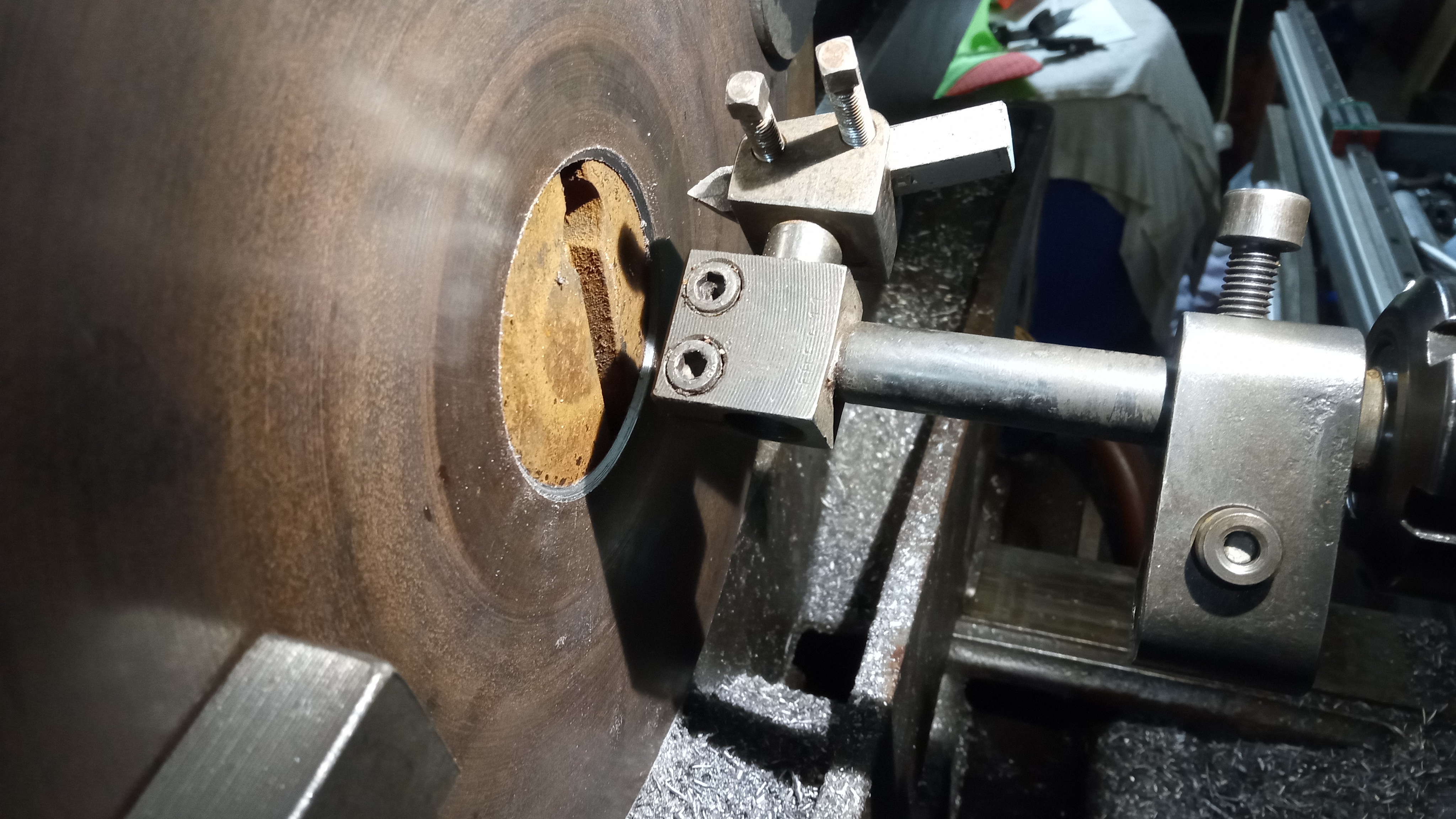

Radek335 píše: 13. 3. 2023, 7:56 Pěkné, nemáš prosím odkaz na ten lapovací postup? 3D tiskárnu mám, takže bych to rád vyzkoušel.
Tady je odkaz
https://www.madmodder.net/index.php?topic=13082.0
capajev
Příspěvky: 571
Bydliště: Praha 8 - Bohnice
13. 3. 2023, 9:03
fmodel píše: 13. 3. 2023, 8:44 Chlapci vy ale nelapujete hřídel kvůli přesnosti ,vy jí tak nějak leštíte .Aby to bylo japování tak by ten lapovací kroužek musel být litinovej a se šroubem na seřízení nebo alespoň dobře udělanej litinovej kroužek a určitě ne něco se šmirglem ,na lapování jedině lapovací pasta.
No nikde netvrdím, že je to ten nejlepší postup, přístup, věc. Ale vyzkoušel jsem to a výsledek je pro mne uspokojivej. Rozhodně to je lepší než to bylo :-).
Co se týče konzistence přitlaku lze přes kroužek použít svorka.

capajev píše: 13. 3. 2023, 8:53
Tady je odkaz
Možná mám nějaký horší :) den - ale nedá mi se nezeptat - a k čemu je tam ten šedivý šišoid dobrý?
Když se to totiž udělá klasicky (lámecí kudlou zezadu upižlaný pásek šmirglu a dvě ruce - viz učňák soustružník, první ročník) tak to totiž rozhodně nebude horši. čas na přípravu a cena pak bude asi tak 1000x nižší (cca 2 :lol: sec proti několika hodinám)

roztočená hřídel a pásek smirglu v ruce zajistí stejnej výsledek....s lapováním to nemá nic společného

skoro bych rekl ze se sisoidem ten vysledek muze byt daleko horsi co do geometrie nez s prouzkem smirglu kdyz s nim zrovna neusnes na hrane

robokop píše: 13. 3. 2023, 10:05 skoro bych rekl ze se sisoidem ten vysledek muze byt daleko horsi co do geometrie nez s prouzkem smirglu kdyz s nim zrovna neusnes na hrane
a hlavně ten hrbatej výtisk bude tlačit na místa šmirglu a bude to drážkovat....to se u pásku s kterym pohybuješ do stran nestane.....

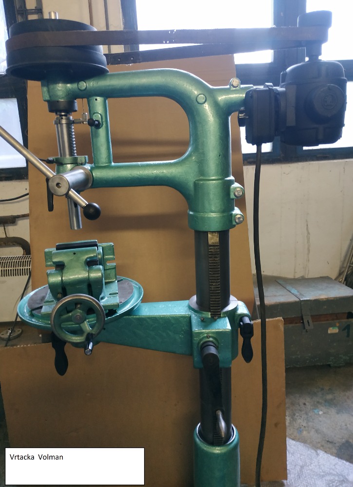

zase naky kram kdyz se clovek nudi ..vrtacka a naky sverak....
nahodou nevite nekdo na co je toto uchyceni ??
dikes vsem

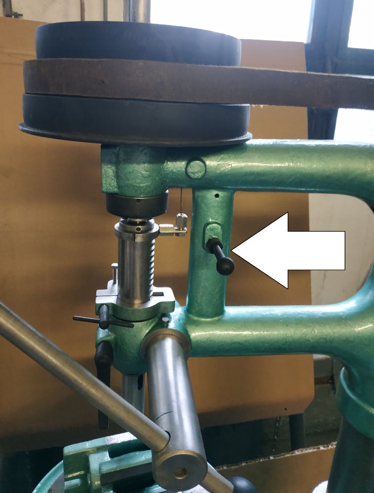

ssmak3050 píše: 15. 3. 2023, 5:56 zase naky kram kdyz se clovek nudi ..vrtacka a naky sverak....volman A.jpg nahodou nevite nekdo na co je toto uchyceni ??volman 02.jpg dikes vsem
Má tam byť taká tyc - predĺženie pre vypínač
Aby si nemusel dávať ruku až do zadu
Vypínač ktorý tam máš nieje podvodný a niekomu sa nechcelo s tým hrať tak to nedal do pôvodného stavu
Mám tiež tu vŕtačku, momentálne som není na dielny tak neviem poskytnúť foto

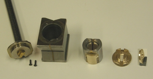

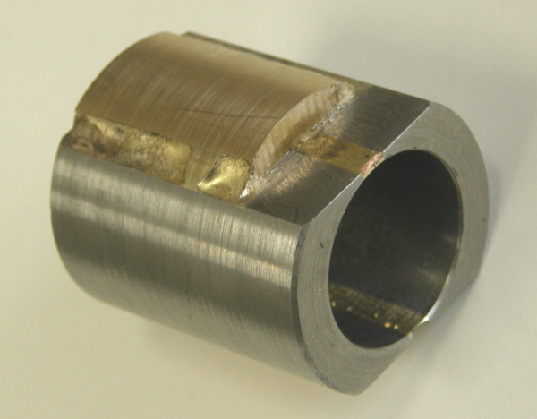

Pěkný den,
zkusil jsem vylepšit jeden slabý magnetický stojánek. Použil jsem neodymový magnet pr.20 x 25 pólovaný kolmo k ose, za cca 200,- , kousek 11 375 (ideální by byla 12 014 -na mag. obvody, ale tu nemám), kousek mosazi a pár hodin práce.
