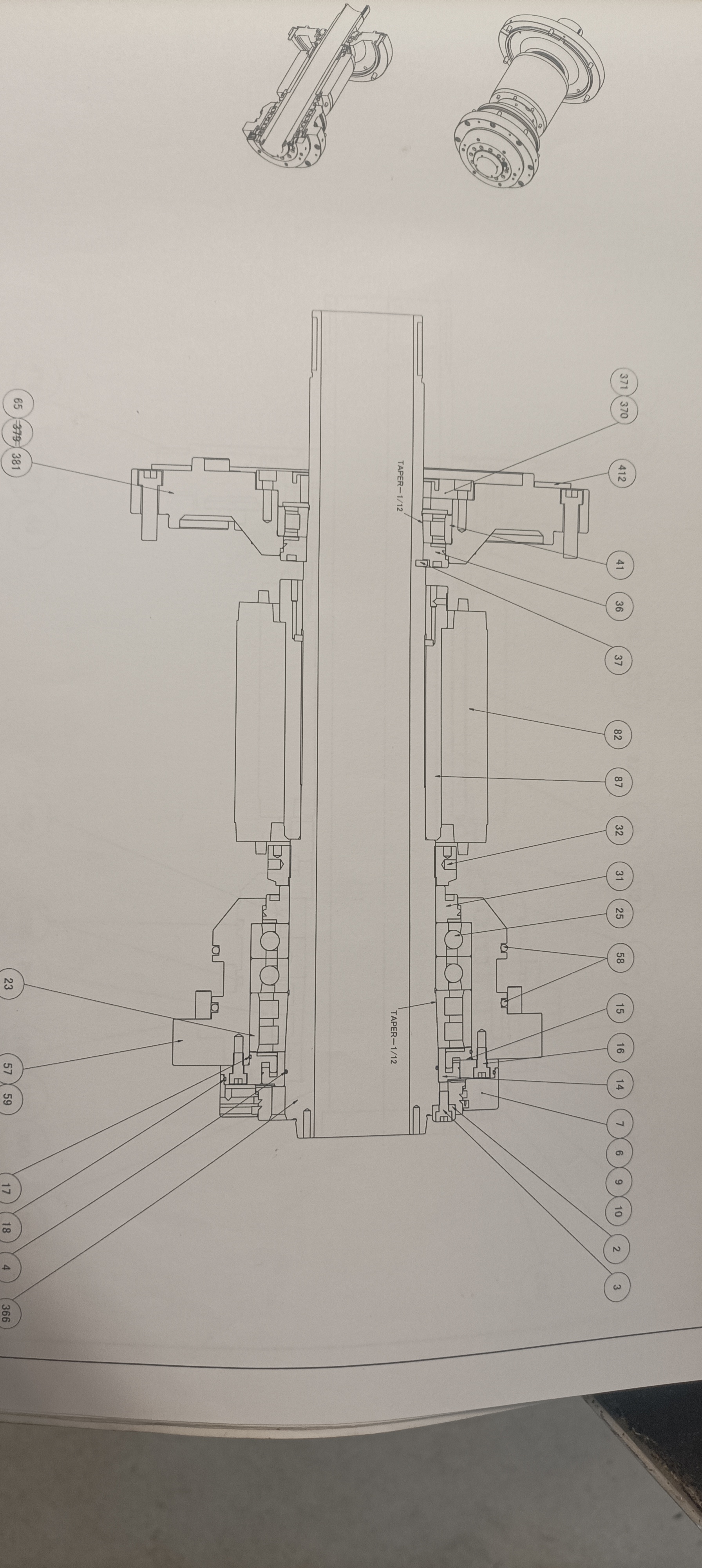

Potreboval bych stahnout tuhle kotvu z hridele.
Chapu to spravne ze tam jsou ty kanalky na to abych to natlakoval treba vazelinou a stahovak mel trosku sanci to stahnout?

Vyzerá, že tam je hydraulická matica. Tu sa dá trochu o tom dočítať.

Pastorok na motoroch lokomotiv je tusim za tepla lisovany a dole sa dava, prave natlacenim vazeliny. Sice informacia k prdu....
milan.83
Příspěvky: 826
22. 3. 2023, 4:01
atlan píše: 22. 3. 2023, 3:12 Pastorok na motoroch lokomotiv je tusim za tepla lisovany a dole sa dava, prave natlacenim vazeliny. Sice informacia k prdu....
Trochu to upresnim. Pastorek je za tepla nasazený a doklepnuty. Před nasazením se Pastorek ručně lapuje. Nestahuje se vazelínou, ale tlakovým olejem. Podobné je to u kol. Ta jsou na nápravy nalisovaná a stahují se dolů tlakovým olejem.

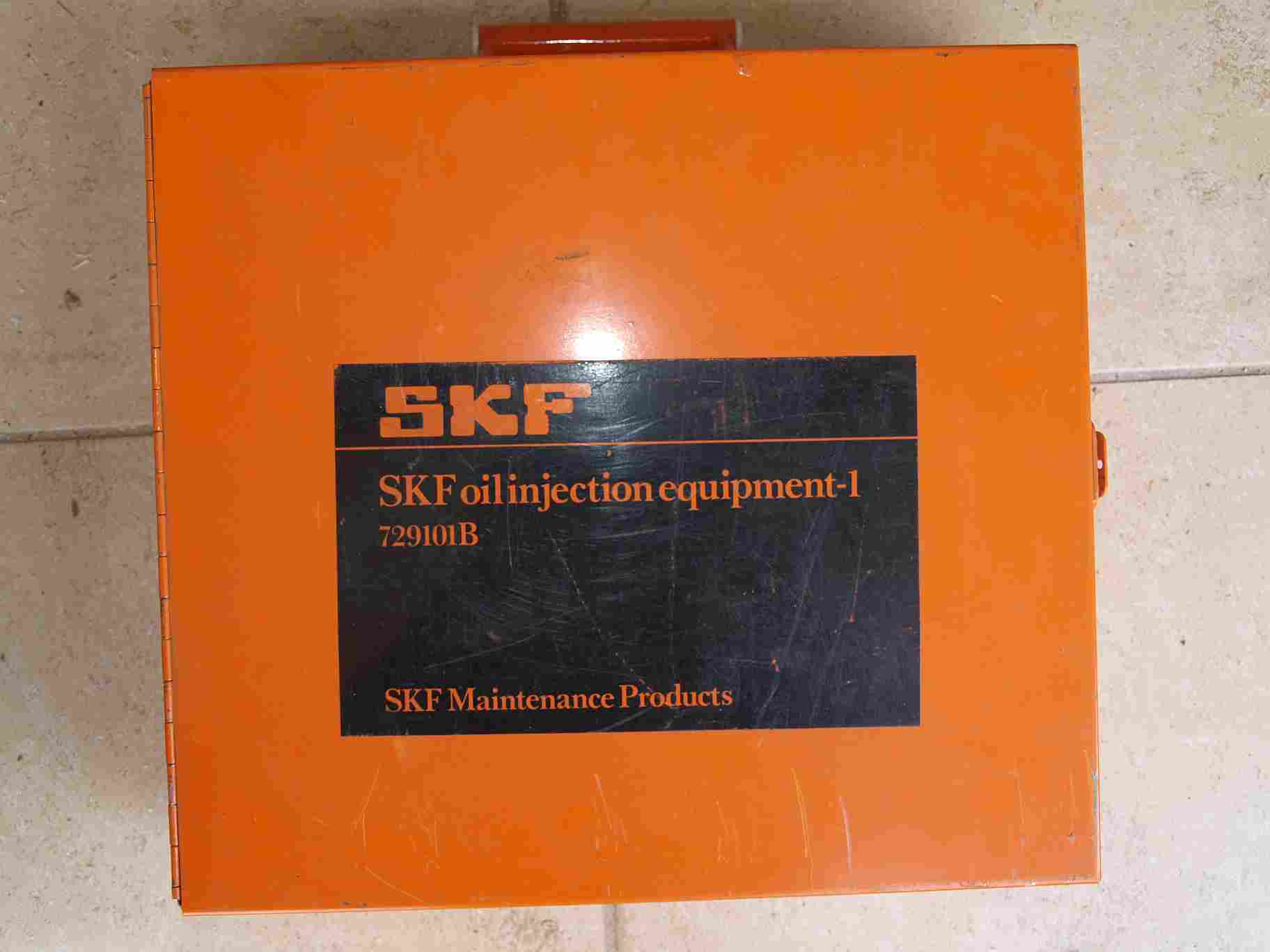

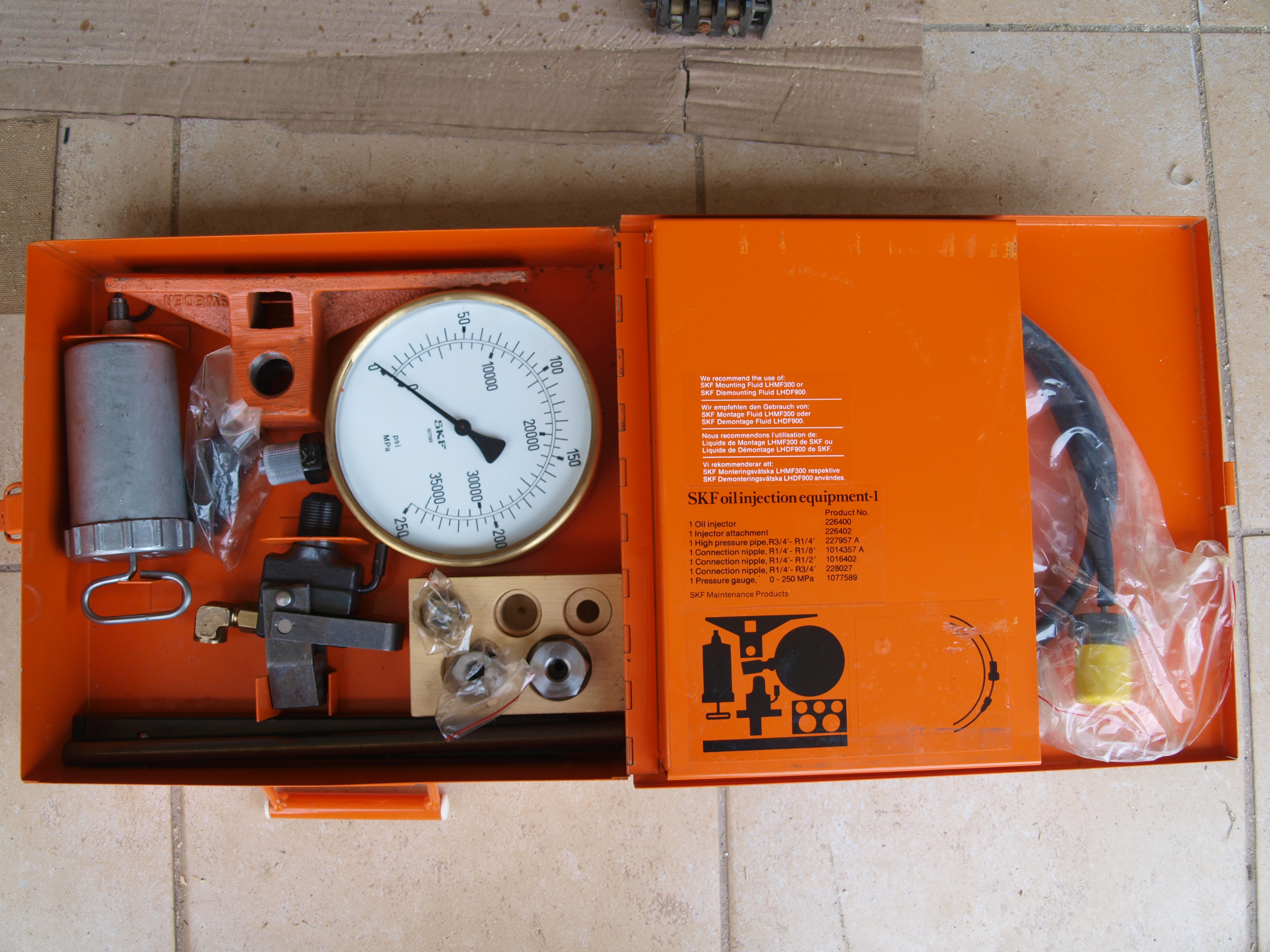

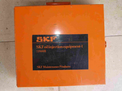

Asi bych mohl nabídnout tohle zařízení viz foto. Ale raději bych to odprodal než zapůjčení. Ten injektor je úplně nový, nikdy nepoužitý. Je k tomu i manuál v ČJ. V případě zájmu jen osobní odběr. Cena ale nebude úplně lidová.
