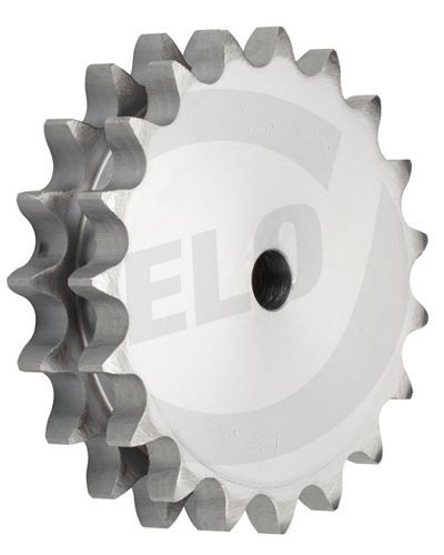

Zdar chlapci
Neválí se vám někde v dílně zbytečné řetězové kolo na dvojřádkový řetěz průměr kola asi 200-400 mm na díře nezáleží.
Zatím je to ve fázi idiotského návrhu tak že můžu improvizovat. :wink: obrázek jen pro osvěžení paměti .

Pěkný den,
nemám, ale co zkusit sešroubovat dva talíře z jízdního kola, nebo z motorky, těch 200mm by to mohlo být. Další možnost je obejít šroty a kamarády.
Pro zajímavost jsem zkusil první e- shop co vyskočil:
dvouřadá plochá řetězka 100 zubů pr.404mm, řetěz 08B (1/2"x 5/16") - 5 000,- s daní. (tyma.cz)

23. 3. 2023, 7:40
Riešil som podobnú záležitosť minulý týždeň, ak by si kupoval nové kolesá, tak je lacnejšie kúpiť jednoradové na silnejšiu reťaz. Ja som chcel dvojradové 10B-2 a lacnejšie vyšlo kúpiť jednoradové 16B-1. Aj reťaz vychádzala lacnejšie. Podľa tabuliek je tá 16B-1 o dosť silnejšia ako 10B-2.

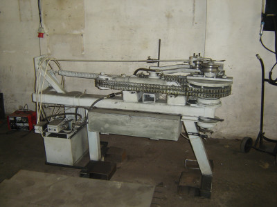

Příspěvky: 10269
23. 3. 2023, 2:40
Ono to má být na takovouhle hračku https://www.youtube.com/watch?v=YeEI9ha9aJI tak si myslím že by tomu slušel i Flyerův řetěz jen si nějak nepamatuju jak má vypadat kladka (ta co bude na pístnici a ta která otáčí tím ramenem s rolnou) ,jestli je jenom soustružená na průměr nebo jestli tam je nějakej patvar aby článek seděl celou plochou.

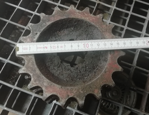

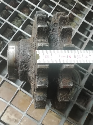

23. 3. 2023, 7:03
Mám 2ks jednoradové reťazové kolesá nové.
Povrchová hrdza od dlhodobého skladovania.
Na reťaz 10B.
Priemer iba 185mm. (vrch zubov)

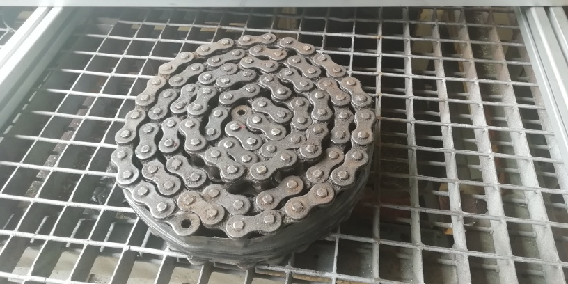

5. 4. 2023, 9:40
Zdravím,
našel jsem toto, kdyby byl zájem tak dohoda jistá
i kus řetězu

6. 4. 2023, 11:37
napadlo mě
cnc-čko máš, tak si tu řetězku snadno vyfrézuješ sám jakou potřebuješ
normálně objedeš obrys z CADu stopkovou frézou
klidně nadvakrát z jedný a druhý strany
dělal jsem tak řetězky na řetěz s roztečí článků odhadem tak 100 mm
na to už sousedi z ozubárny neměli nástroj na odvalení :mrgreen:
nebo
ty originál ohýbačky jsou poháněný ozubenou tyčí a pastorkem
válej se tu sousedům v bedně asi nějaký zmetky, na tohle by se to asi použít dalo
ozubená tyč pr. odhadem 80 mm, délka ozubení tak 500 (?, 600??), modul tak 10 (??)
k tomu pastorek pr. tak 150 výška asi 100
