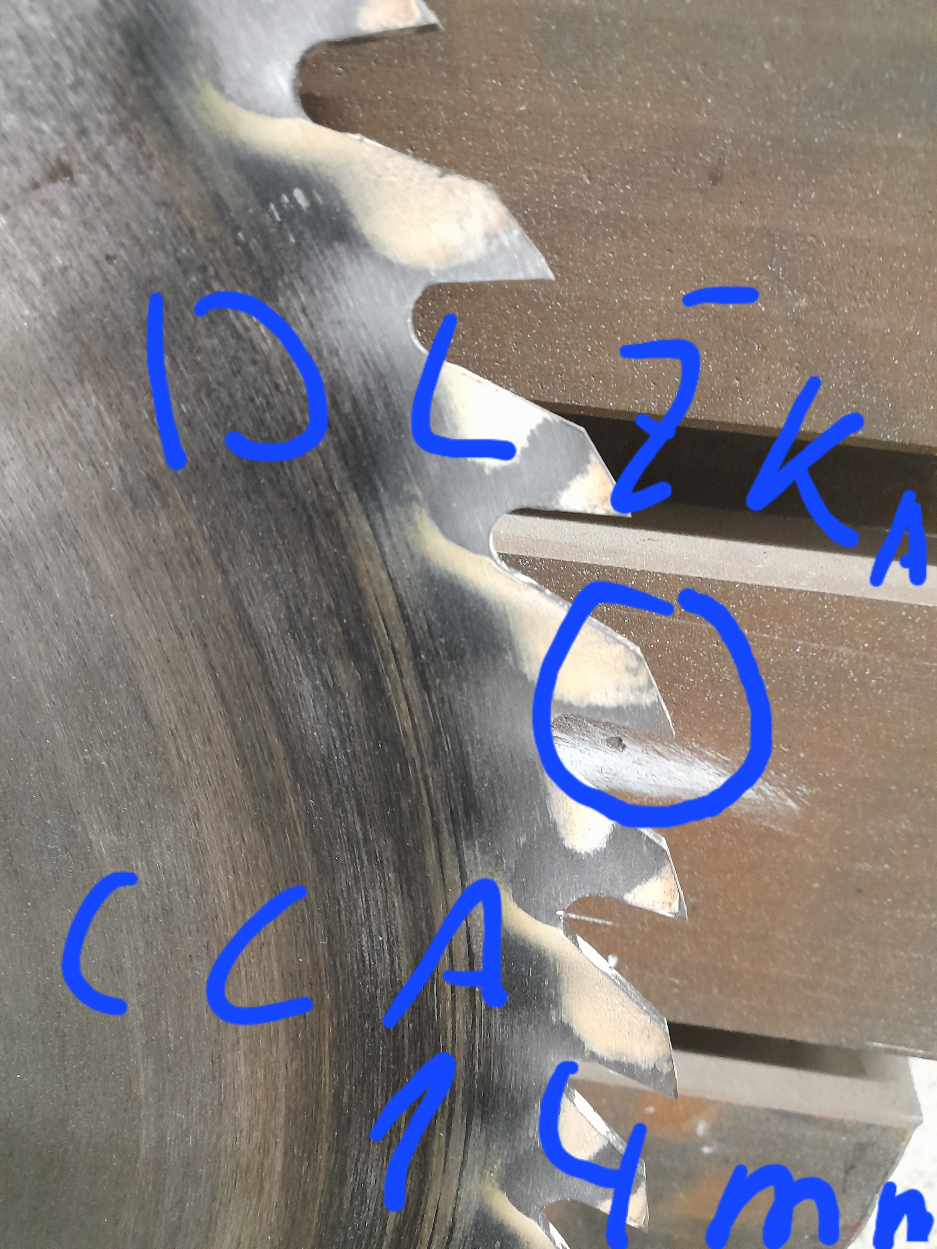

Pani vie mi niketo poradit kto ma tuto brusku ako mam brusit vlci zub.
Mam uplne novu pilu od vyrobcu PILANA v pocte zubov 56 vid foto. A neviem kde robim chybu ale nedokazem brusit tak pilu ako vyrobca lepsie povedane chrbat neviem takto brusit. Vie mi niekto nafotit ako co mam nastavit na ake hodnoty alebo nejake video.
Tretia foto je ako to robi mne uhol zuba mam 25⁰ to mi sedi je to dobre
ale chrbat mi zle brusi.
Dakujem Za odpovede

Co sa tyka kotucov mam tam takéto TYROLIT 200X10X32 mam dva druhy sivy a kombinacia bielo cerveny. Skusil som aj o hrubke iba 8mm a robi to stale toniste takze nejake bud uhly zle nastavene alebo je ina vacka a nedokazem to tato bruska takto spravit
Toníku, vačkou to nebude. Je špatně nastavená synchronizace zdvihu a posuvu. Chce to obrnit se trpělivostí a zkoušet a ladit. Koupil jsem stejnou brusku, tak se s ní zatím seznamuji a hlavně sháním manuál, proč vymýšlet už vymyšlené. Kdyby se mi ho povedlo sehnat, dám ti vědět.
