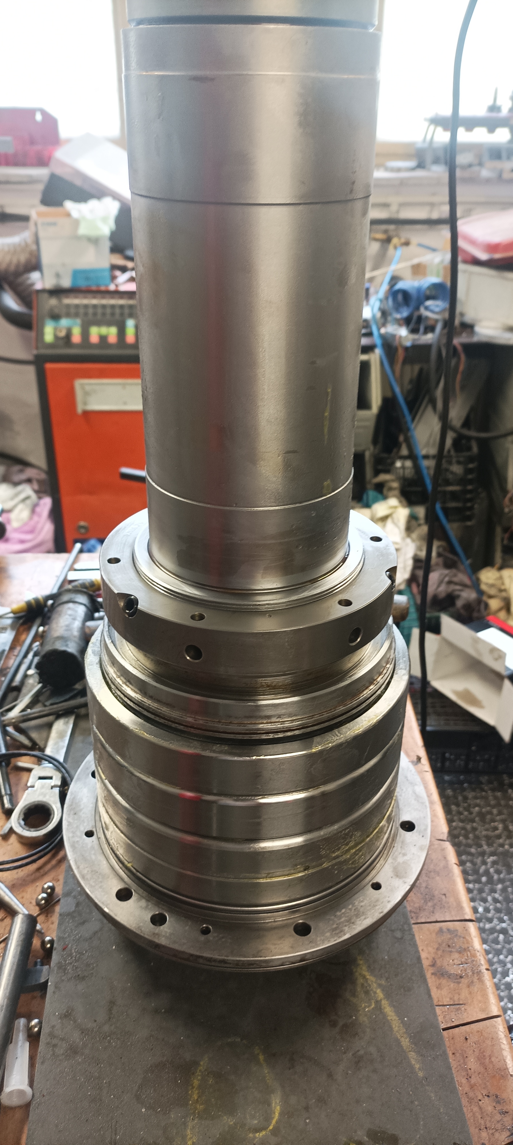

V tom odkaze sa píše o tlaku 8,5 až 10tis psi, čo je skoro 700 atm, tak neviem či postačí tlak zo skúšačky.

Je to dole..
Cely rano jsem resil dotesneni a odvzdusneni toho aparatu.
Pak pumpuju a jde to do tlaku. Nez se poradne zvedla rucicka. Tak v tom luplo a ten rotor vyskocil 10cm nahoru a kecnul si...
Dal jsem ho nadlehcil stahovakem a sundal.
Vlivem toho ze tam jsou dva prumery to udelalo tu axialni silu co to stahla dolu.

Pak je tedy naděje, že ta zkoušečka na diesel vstřiky, jak navrhoval Mad_BOXs, by mohla stačit.

Teď zrovna děláme něco podobného repase vřetene pro upínací HSK 100. Chcou to přebrousit pochromovat a pak brousit chrom. To bude pakárna.
To tvoje je také nějaké vřeteno?

jeste doplnim
opetovna montaz kotvy:
vymrazeni hridele, ohrati kotvy
soupnul jsem ji tam a hned na kraji se kousla
pokracovani rano po srovnani teplot
udelal jsem natahovaci pripravek
natlakoval a za prubezneho tlakovani natahnul zpet.
Slo to temer bez odporu.
