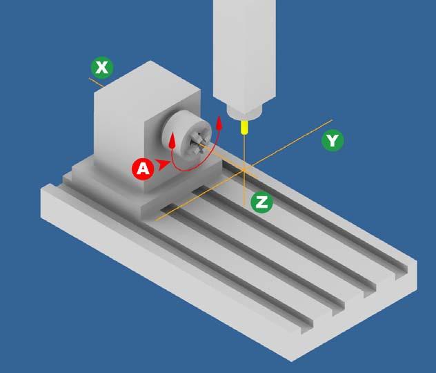

poradí někdo zda je možné naprogramovat RhinoCAM aby mi obráběl ve 4 osém režimu tak,
aby se i osa Y pohybovala ? Na všech videotutorech z YT je osa Y vždy přesně nad osou X a po celou dobu obrábění tak zůstane. Jestli dobře počítám tak to jsou 3 osy a říkají tomu čtyř osé obrábění. Tak nevím. Potřeboval bych i tu čtvrtou osu aby obráběla. Mám totiž obrobek mírně "miskovitého" tvaru a nástroj se tam nedostane. Prosím někoho kdo umí RhinoCAM o radu.
Díky
přikládám obrázek s rozmístěním osy mé CNC.

Mozno keby si dal aj screen konkretnej operacie ktoru chces robit. Chces obrabat simultanne 4 ose, alebo indexovane?

Kiko01 díky za odpověď jsem pokročilý začátečník :-) A není mi celkem jasné co je to indexované frézování ale myslím že by se jednalo o to simultánní obrábění. Screen operace nepošlu, protože nejsem teď u mašiny ale pro přiblížení problému použiji příklad: Výrobek je ve tvaru podobném lžíci. Když je natočená oblou částí nahoru tak je opracování nástrojem bez problémů ale jakmile ji osa A otočí o 90 stup. tak už se do vnitřní dutiny freza nedostane. Pouze do její části. Proto by musela osa Y popojet aby obsáhla celou vnitřní plochu. A potřebuji poradit jak na to. Stále mi to simuluje bez té osy Y. Tedy 3 osy.

No ale ak to chces robit plynule simultanne na rotacnej osi tak zrejme to je len 2-ose obrabanie, kedze sa hybu len osi Z a A a krokujes to v X-ku po kuskoch (vrstvach).
Najjednoduchsie by si mal to obrobit na 2 polohy A0 a A180 - dva separatne programy, kludne s jednym nulovym bodom, a iba manualne dopises pred tym druhym programom na zaciatku pootocenie.

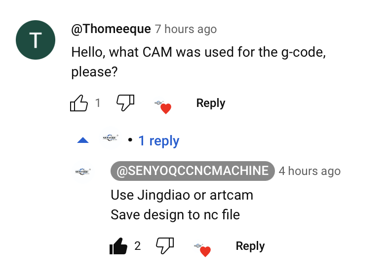

Příspěvky: 9630
5. 4. 2023, 4:04
Tady máš nějaké indicie:
A tady píší něco o "4 Axis Drive Surface Machining (True 4 Axis)", tak to je možná ta strategie, co hledáš.

Včera jsem zkusil napsat tomu čiňanovi a odepsal mi hned na druhý den to samé. To jsem ani nečekal. Takže zkusím ten ArtCAM.
