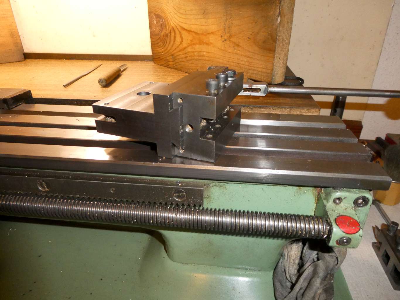

Ještě vzorek použití: na pinolu pákového koníku jsem si vyryl stupnici a délku rysek a jejich počátek jsem nastavoval s pomocí dělicího kotouče na vřeteni.[img]jirka zach píše: ↑13. 2. 2023, 11:51 Dobrý den,

...na pinolu pákového koníku jsem si vyryl stupnici...

. Čím si ryl tú stupnicu?
[/quote]
Stupnice ryji rydlem z Radeca. Mám na to odklopný držák, který se při zpětném pohybu odklopí, aby se nepoškodil vrchol nože. Čep otáčení sklopné části držáku musí být pár milimetrů pod nebo za vrcholem nože, aby se nůž od rytého kusu hned oddaloval. Nůž by mohl být i kruhového průřezu, já jsem se piloval se čtyřhranným otvorem.
Na obrázcích je poloha jak pro rytí na válcový obrobek napříč (pinola) i podélně (např. nonius na suportu).
Pro snadnější pootáčení vřetenem při rytí na pinolu jsem si do sousedních otvorů na dělicím kotouči jako orientační pomůcky zašrouboval šroubky s maticí podle potřebné délky rysek.[/img][/img]

Jednoduché, nápadité, dokonalé. Ďakujem za podelenie sa, aj za obrázky

Tuhle příčnou pákovou nožovou hlavu používám již dlouho a osvědčuje se. Pro podélný posuv používám pojezd celým suportem.
