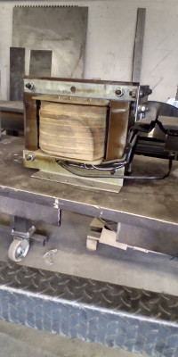

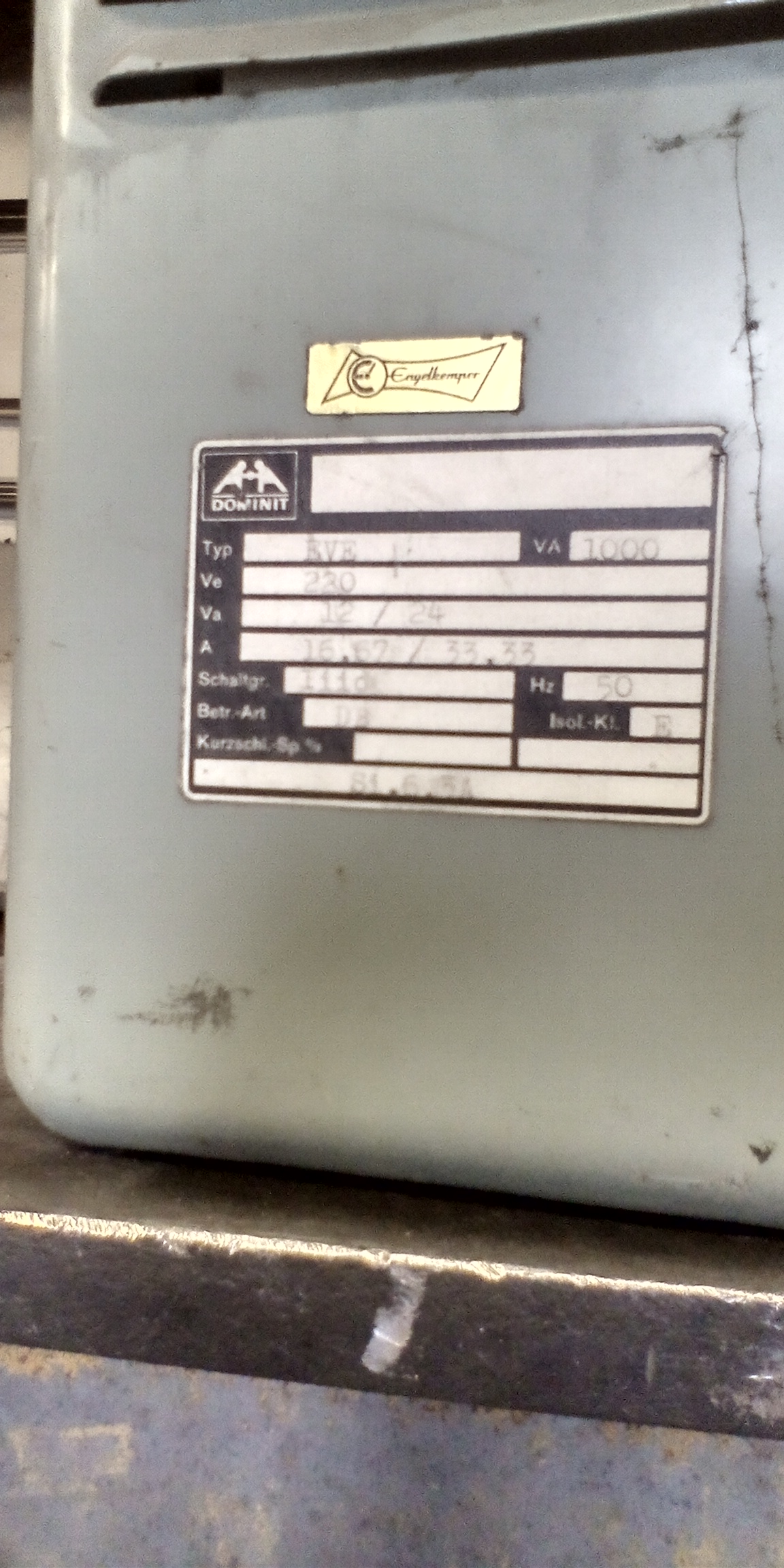

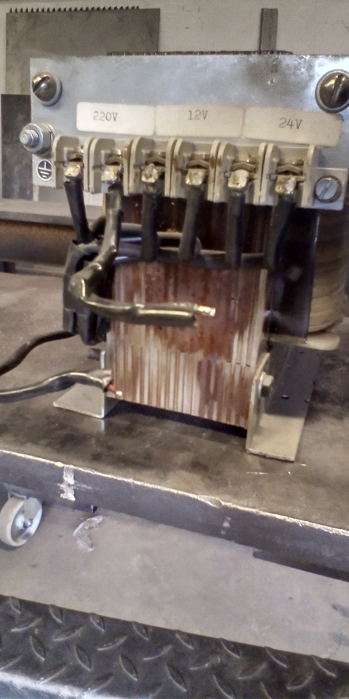

Zdravím, prosím, prosím,
poraďte kam připojit toto trafo k síti. Kam modrý, černý, zelenožlutý vím.Chci ho použít na elektrochemické čištění sváru. Uvnitř krabice od trafa žádné schéma nebylo. Obrázek
pafik
Příspěvky: 3210
Bydliště: Praha 4
8. 4. 2023, 8:15
Jsi trochu opožděnej; prvního bylo před týdnem.
