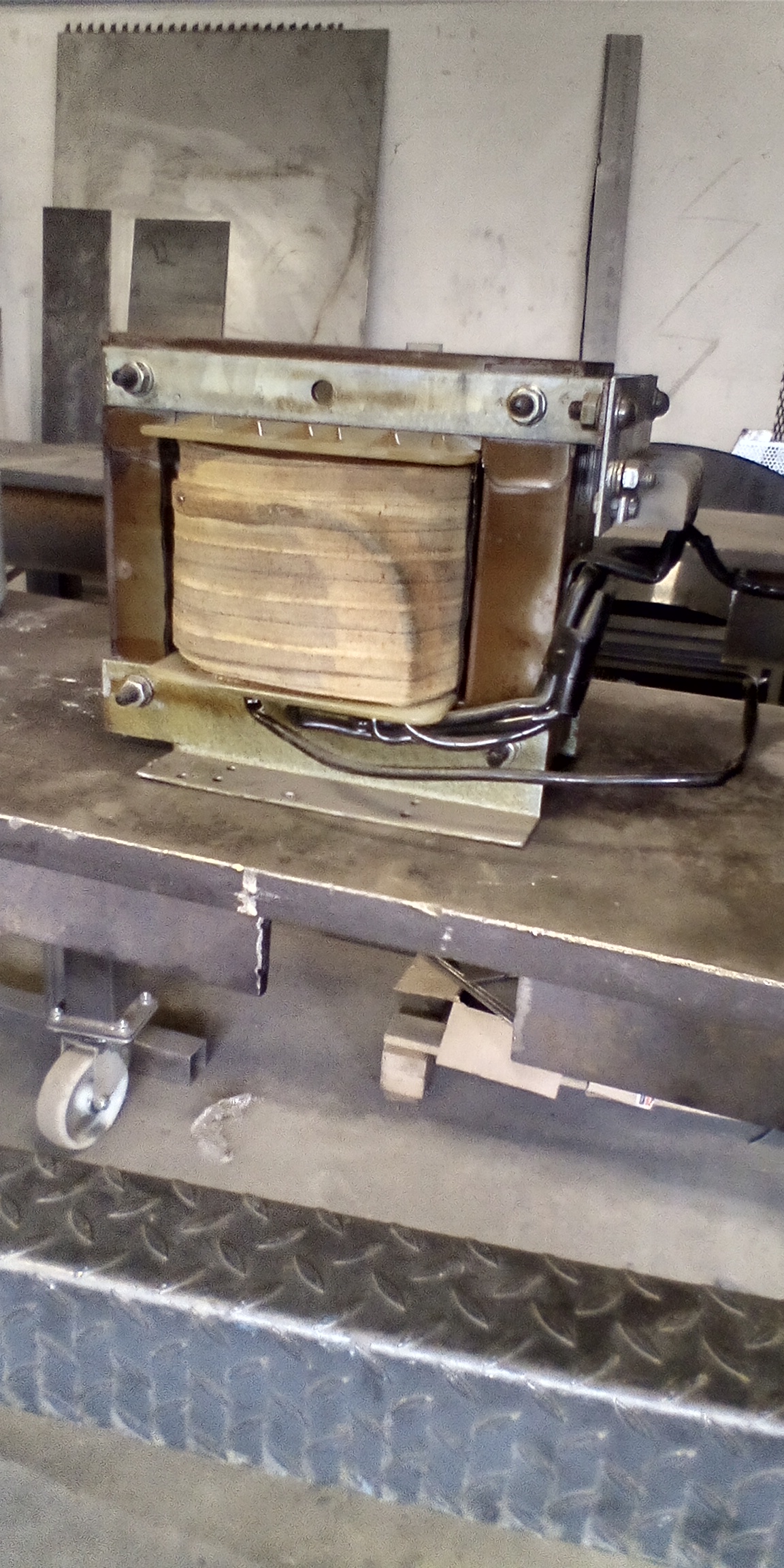

To Unclebaker: snadne pravidlo, vsechno rozmyslej radeji 2x. Tohle trafo otocit to by se na zapojenem zarizeni docela prodrazilo
Připojení trafa k síti
Clovece Mexi ty ses opravdu mazak. Ze to muze byt autotrafo by me vubec nenapadlo. Ted vim, kam budu chodit na rady, kdyz budu v koncich.

Ne ze by to napetove nefungovalo
Ale vyrobce v dokumentaci servodriveru pise oddelovaci transformator a origo taky k tomu dodava klasicky trafa ne autotrafa
Joooo firma Vason dávala autotrafa k systému s doporučeným napětím 200V ,a ještě zřejmě aby ušetřily tak 380/220V v době kdy u nás už dávno bylo 400 V, a ještě když nehodíš nulu na uzel trafa tak máš jistotu že když se v síti objeví nesymetrie a budou se dít věci
,ale servisáci maj za určitou dobu žně
To robokop: pokud v dokumentaci není striktní požadavek na galvanické oddělení, tak to nic nenamená. Použití trafa ještě automaticky neznamená galvanické oddělení. A proč by zrovna driver serva musel mít galvanické oddělení, to mi hlava moc nebere. Je to kus elektroniky, který není ničím zajímavý. Řidící signály budou mít svoje oddělení nebo aspoň ošetření, a o nic jiného tady nejde.
To fmodel: jistě, blbě se dá zapojit všechno. Ale z hlediska nesymetrií v síti to bude se správně zapojeným 3f trafem fungovat stejně dobře/blbě jako s dobře zapojeným 3f autotrafem.
P.S. Je mi to jedno. Nemám na tom žádný ekonomický ani jiný zájem. Třeba já bych ty drivery napájel 1f přímo z 230V (po předchozí krátké kontrole vstupního dílu, kde s drtivou pravděpodobností bude hned na vstupu usměrňovač), což jsem nakonec psal už tehdy do vlákna, kde se ty drivery nabízely. Na driveru serva není to know-how v nějakém napájení, které stejně jede z DC meziobvodu, ale v řízení. To napájení je (ve velké většině) prostě klasika. Po usměrnění vstupního napájení už je fuk, jak to DC napětí vzniko.

napajenim z 1F jsem jeden tento driver oddelal
ono to ma na vstupu relativne slabe diody takze po pripojeni prez jednu fazi to shori
krom jineho nektere varianty to uz hlidaji a ani to nedovoli zapnout
no ja prave netusim proc ale vsude to maji kreslene s tim trafem i kdyz v pripade nekterych napajecich napeti a vykonu treba vyhovi 1x230 a je to vporadku a nekona se viz vyse
jindy treba driver je 3x400V ale stejne tam doporucuji trafo 1:1
a jeste pisi ne jen transformer ale "segregated transformer"
"segregated transformer" v kazdem pripade jednoznacne vylucuje pouziti autotrafa
duvod mi ale unika v tom s tebou souhlasim
takze verze 3x400 nebo 1x230 bezne pripojuji bez toho a nic se nedeje jezdi to leta bez problemu

možná že se tím výrobce toho driveru jistí před problémy v nějaké "indické" síti, kde může mít 0 proti PEN leckdy asi i dost velké napětí - úbytky, atd atdrobokop píše: a jeste pisi ne jen transformer ale "segregated transformer"
pokud použije oddělovací trafo, tak má jistotu že to, co uzemní na sekundáru oddělovacího trafa v místě stroje bude skutečně zem (PEN) bez ohledu na odebíraný výkon (=různé úbytky) a stav sítě atd
Proto píšu (a psal jsem to i do toho minulého vlákna), že je třeba se podívat na vstupní díl.robokop píše:napajenim z 1F jsem jeden tento driver oddelal
I ten 3f usměrňovač by se měl dát zapojit tak, aby vstupní proud tekl paralelně přes všechny diody. Není to sice úplně ideální (běžná Si dioda má záporný teplotní koeficient), ale pro těch pár stovek Wattů by to mělo fungovat hladce.
Pokud Ti v tom driveru, co ti odešel, umřely jenom vstupní usměrňovací diody, tak to není žádná tragédie. Ty snadno vyměníš za nové a lepší za pár korun.
