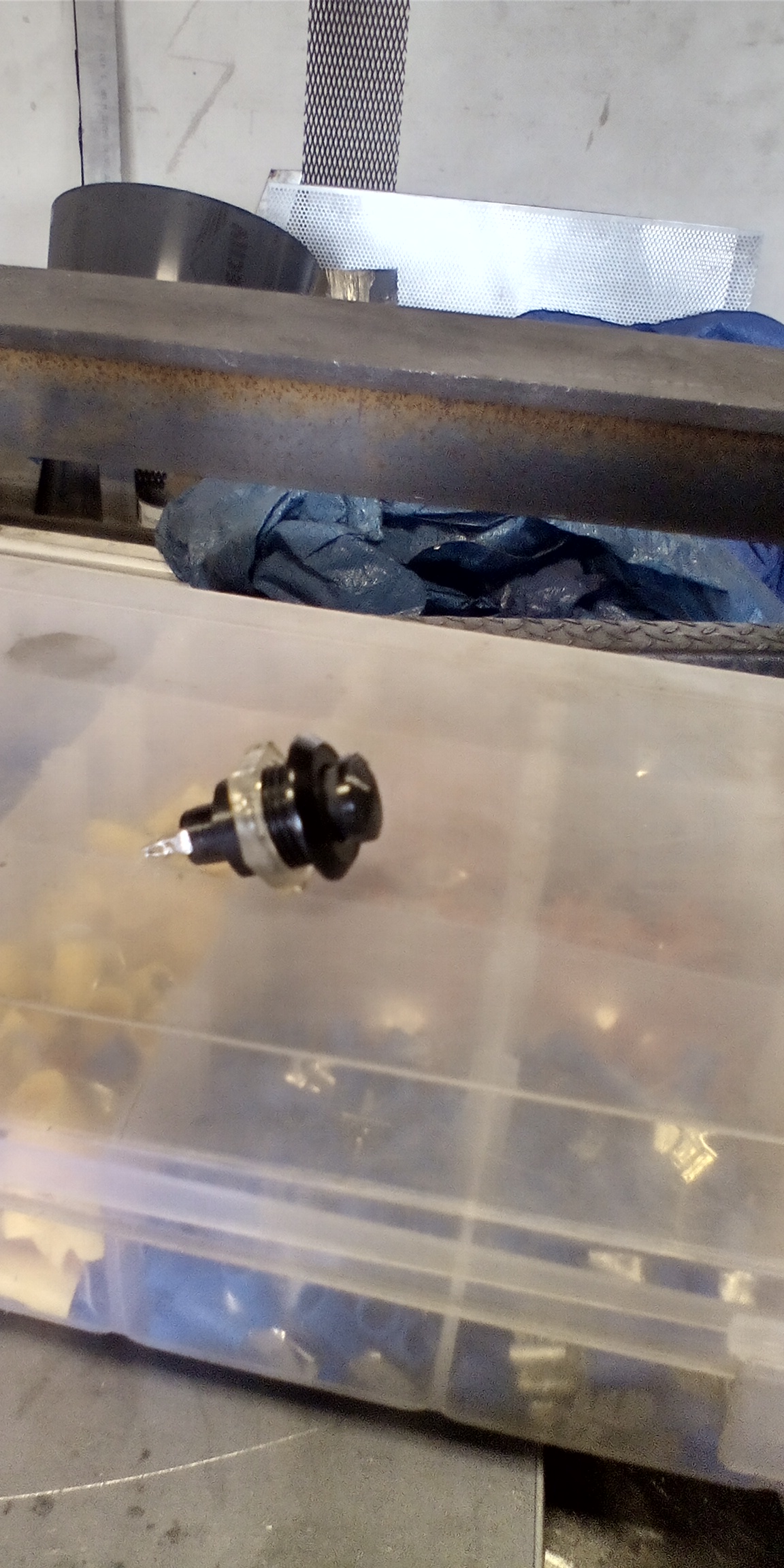

Jako, že apríla již bylo. Teď čistím nerezové sváry starou selenovou vojenskou nabíječkou na baterky. Tedy stejnosměrným proudem 24V. Je to těžká kráva.
Příspěvky: 6360
8. 4. 2023, 12:41
No svorky jsou jasné, šroub se symbolem uzemění tam máš, tak zelenožlutej, no a fázi a pracovní nulu na svorky označené 220V.
Horší je, že z toho, co bylo trafo, koukají jakési volné dráty, které nikam nevedou :lol:
takže pokud nevíš kde byly, jsi v piči a trafo do šrotu :mrgreen:
z0000k
Příspěvky: 11
Registrován: 22. 4. 2019, 7:18
8. 4. 2023, 2:13
No právě ty volné dráty.Ty mě právě zmátly.
Mezi ně totiž patří pojistka
6,3 A. Koupil jsem to trafo na
Ebay.de i s krabicí, před dvěma roky,ale žádný držák
pojistky, tam nebyl,když jsem to rozebral.Nebo si to už nepamatuju.Dva roky jsou dva roky. Tak vlevo pracovní nula vpravo fáze,mezi volné dráty pojistka.
z0000k
Příspěvky: 11
8. 4. 2023, 2:25
Tak teď jsem našel v jiné krabicí tu pojistku. Obrázek
Tak VYŘEŠENO
Mám asi už Alzheimera.
Dík
