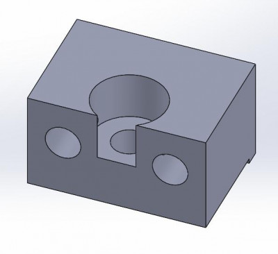

jama píše: 3. 4. 2023, 6:09 Díky, Víťo, ještě bych se zeptal, jak se tento svěrák připevní ke stolu?
musíš vyrobit upínky s kulatým koncem a zasunout je do těch bočních otvorů.....primárně ten svěrák patří na magnet

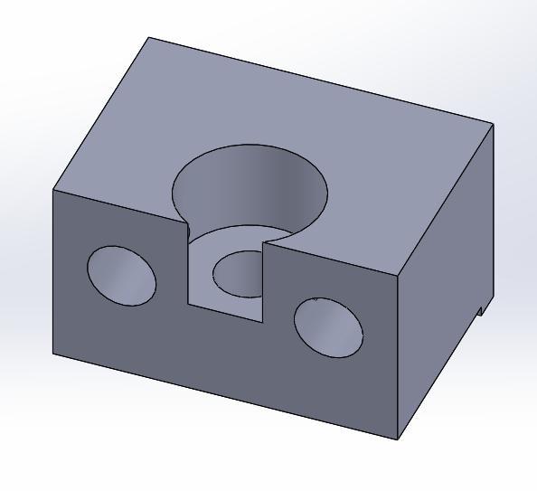

upínky - zapuštěný imbus, dvě díry na dvě kulatiny - někdo je zapájí, já je tam mám volně, odlehčený spodek aby to táhlo

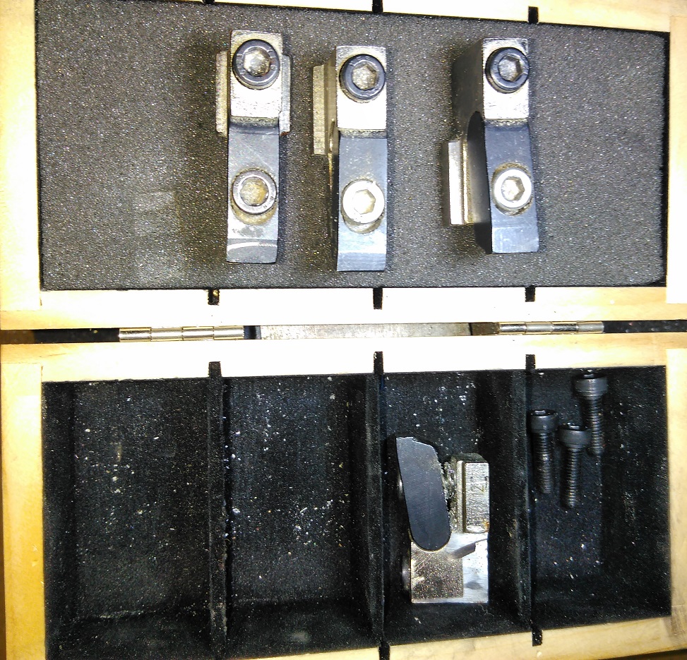

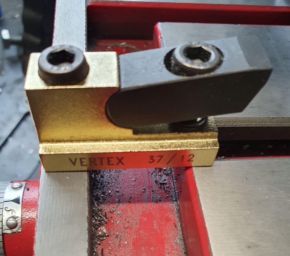

Pořídil jsem si tyhle šikovné upínky, ale nedomyslel jsem předem, že se délkou nevpasují do mých drážek... Napadá Vás nějaká úprava, aby se daly používat? Díky předem...
Cyrrtec Profiturn 2560 VBLCE
Paulimot F-205V
Příspěvky: 6512
13. 4. 2023, 1:12
Uprav stůl ne upínku

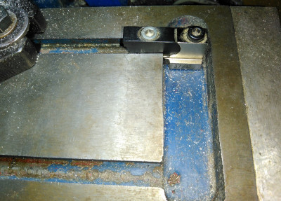

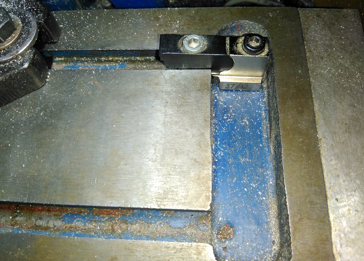

jama> Ja stejne Vertex upinky na prasaka vzal dvoukotoucovou bruskou, kdyz jsem je potreboval a nemel po ruce nic lepsiho. S tim, ze to casem nejak slusne zapravim. To bylo tak 8 let zpet a mam je porad stejne... :)
Dve mam odbrousene tak a dve naopak, aby ch je mohl nasadit oboustranne.

Přesně tohle mně napadlo také, ale byl jsem na pochybách, jestli ta páka, která tam potom vznikne působením upínacího šroubu nepoškodí vnitřek T-drážky... zjevně asi ne

jak je ta 3tí upínka ubroušená opačně tak ta nebude tlačit na dražku ale celá s v drážce vzpříčí a tak nebude přitlačovat správně....tohle neni dobré řešení

Modros> jo, tu namitku beru. U me jsem to tak udelal, protoze mam vuci tem upinkam velmi tesne drazky (na vysku) a to priceni je uplne minimalni. Taky ti upinam pomerne z lehka, hlavne MDF podlozky pri gravirovani PCB.

aha...já mám tu drážku celkem volnou...14mm a mám je taky tak sem bral že mě by se to vzpříčilo ale pokud to máš na těsno tak to není taková tragedie
