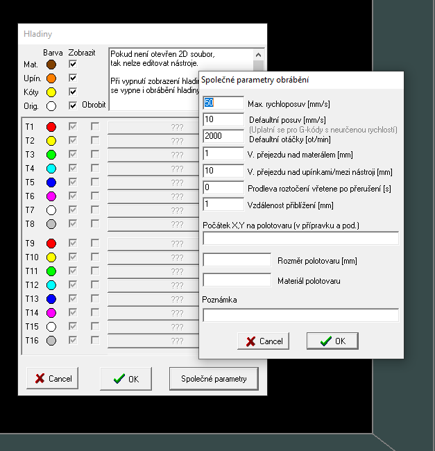

Ahoj všichni,
rád bych se ještě zeptal než případně podpora Gravosu odpoví, lze nějakým způsobem upravit rychlost rychlopojezdu v Armote na více než 50mm/s?

zde už bez záruky - asi by bylo lepší obrátit se na podporu. Rychlopojezdy se definují v nastavení: Mechanika, sloupec Vmax - mm/s Ale pozor, jsou ovlivněny nastavením Nástroje - Parametry obrábění - společné parametry. Toto nastavení má přednost. A aby to bylo komplikovanější - ještě to ovlivňuje frekvence karty - pokud máte tu nejnižší verzi, tak to prostě víc nenastavíte. Doporučuji prostudovat jejich dokumentaci.stanekl píše: ↑15. 7. 2021, 6:16 Ahoj všichni,

Kartu mám tu nejvyšší verzi - 500kHz. Maximální rychlost pojezdů mám nastavenou v záložce Mechanika na 150mm/s, stroj tak pracovním pojezdem umí jet, ale rychlopojezd při přejezdu na jinou pozici jede právě jen těch 50mm/s, takže rychlopojezd je pomalejší než samotná rychlost obrábění

Trochu jsem nad tím přemýšlel - možná ta hodnota bude muset být nastavena trochu jinak. Já mám totiž v mechanice zadanou hodnotu 78,125 - podle dokumentace by to měla být max rychlost posuvu pro obrábění a za desetinnou čárkou max rychlost přejezdu. nicméně toto jsem netestoval - na mé mašině používám defaultní nastavení, protože ty rychlosti mě plně vyhovují - spíše jezdím pomaleji. Zkuste nějak otestovat, jak se to bude chovat pokud zadáte za desetinnou čárku jinou rychlost.stanekl píše: ↑15. 7. 2021, 8:51 Děkuji za odpověď, kouknu na to.

pravděpodobně to bere ještě rychlost z nastavení u materialu, tam je default 50mm .nastroje, společné parametry, myslím že tam někde to je
ty rychlosti je potřeba nastavit na třech mistech.
taky zaleží od velikosti kroku.
Našel jsem, upravil jsem, vyzkoušel a pak to přepsal v konfiguračním souboru tak, aby se to pořád nevracelo zpátky na 50 mm/s.
