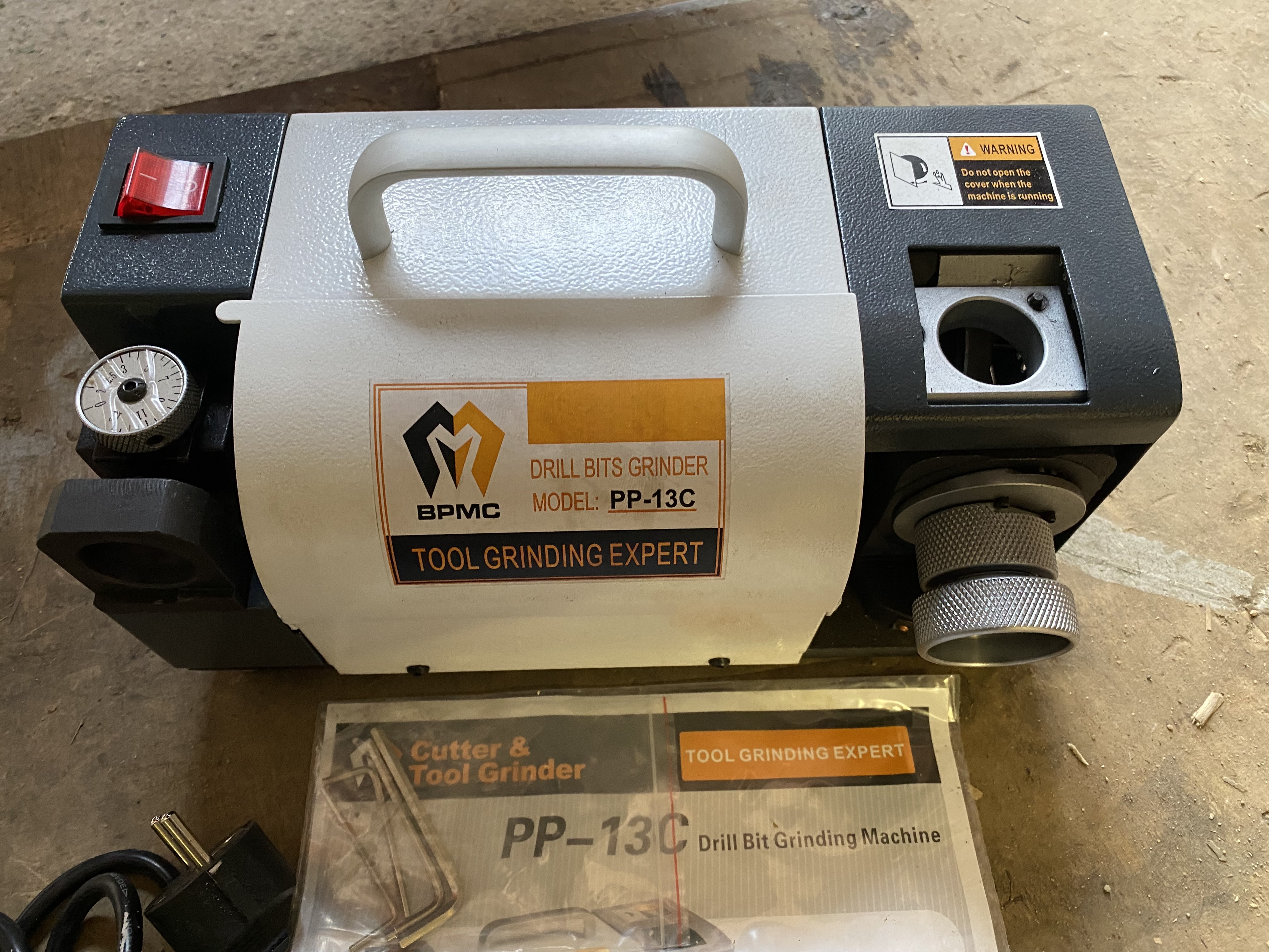

Mám tuhle brusku na vrtáky do 13mm ,z Unimaxu a teď koukám že na Kovonástrojích prodávají rozšiřující sadu až do průměru vrtáku 20mm
Ty brusky- princip vypadají podobně , jak z Unimaxu tak Kovonastrojů
Nepasovala by tahle sada i na moji brusku? V této sadě mají kleštiny ER32 a jedná se mi o ten adaptér .
Nemá někdo tu moji brusku ? Nekupoval už někdo tuhle sadu? Nezkoušel to někdo jak to brousí po rozšíření na 20mm ? A Jestli stačí šířka brusného kotouče i na větší průměr vrtáků 20mm? Nebo se musí vyměnit i širší kotouč ?
Děkuji moc
Moje bruska Unimax PP-13C

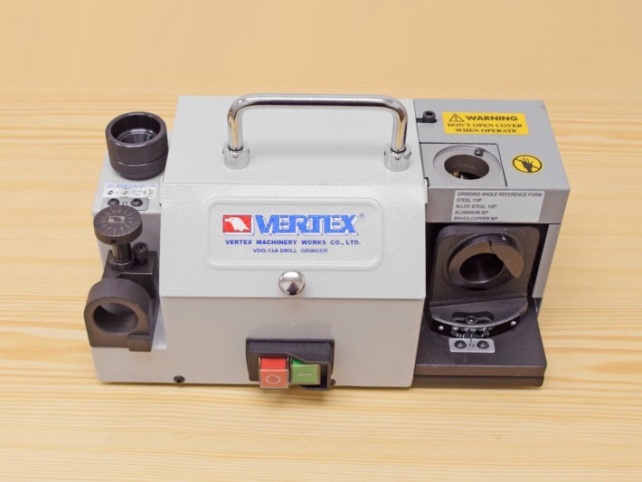

Bruska Kovonástroje Vertex VDG-13A

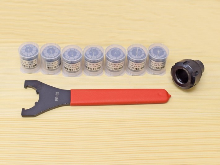

Rozšiřující sada Kovonastroje na VDG-13A sada kleštin , s asi upraveným adaptérem

Mám v práci i rozšiřující sadu a brus. kotouč není potřeba měnit za širší.

Tak teď už jen jestli bude pasovat ten adaptér na tu moji ? Před se jen , ten Vertex je asi o něco lepší značka než ta moje no name :-)
Nebyl bys tak hodný a změřil mi ten přídavný adaptér na kleštiny ER32 alespoň průměr . Myslím tu část adaptéru , kterou se zasouvá do otvoru v brusce.
Moc dík

Ahoj, v tomto videu v druhej časti použijú rozširujúcu sadu a nevidno tam žiadne úpravy
