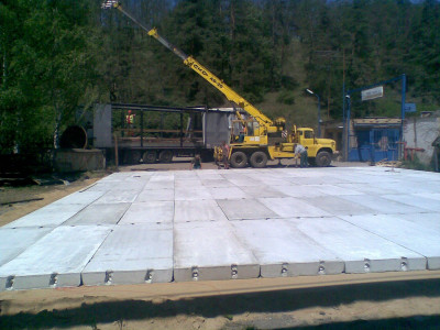

tady je důkaz, že to borci sázejí jen do písku

není to fotka klsických panelů ? vždyt toje děsně velké
Příspěvky: 3681
19. 4. 2023, 5:22
magi píše: 19. 4. 2023, 4:46 tady je důkaz, že to borci sázejí jen do písku
Určitě se nechci hádat, ale u mne byla poslední vrstvička // +- 1 cm // taky písek.

packa píše: 19. 4. 2023, 5:10 není to fotka klsických panelů ? vždyt toje děsně velké
ano, tohle na foto jsou 3000 x 1000 x 150

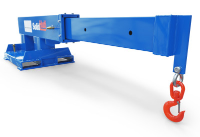

Zdar všici, nemá tady někde poblíž mě tady toto a byl by mi to ochotný na pár dnů půjčit?
