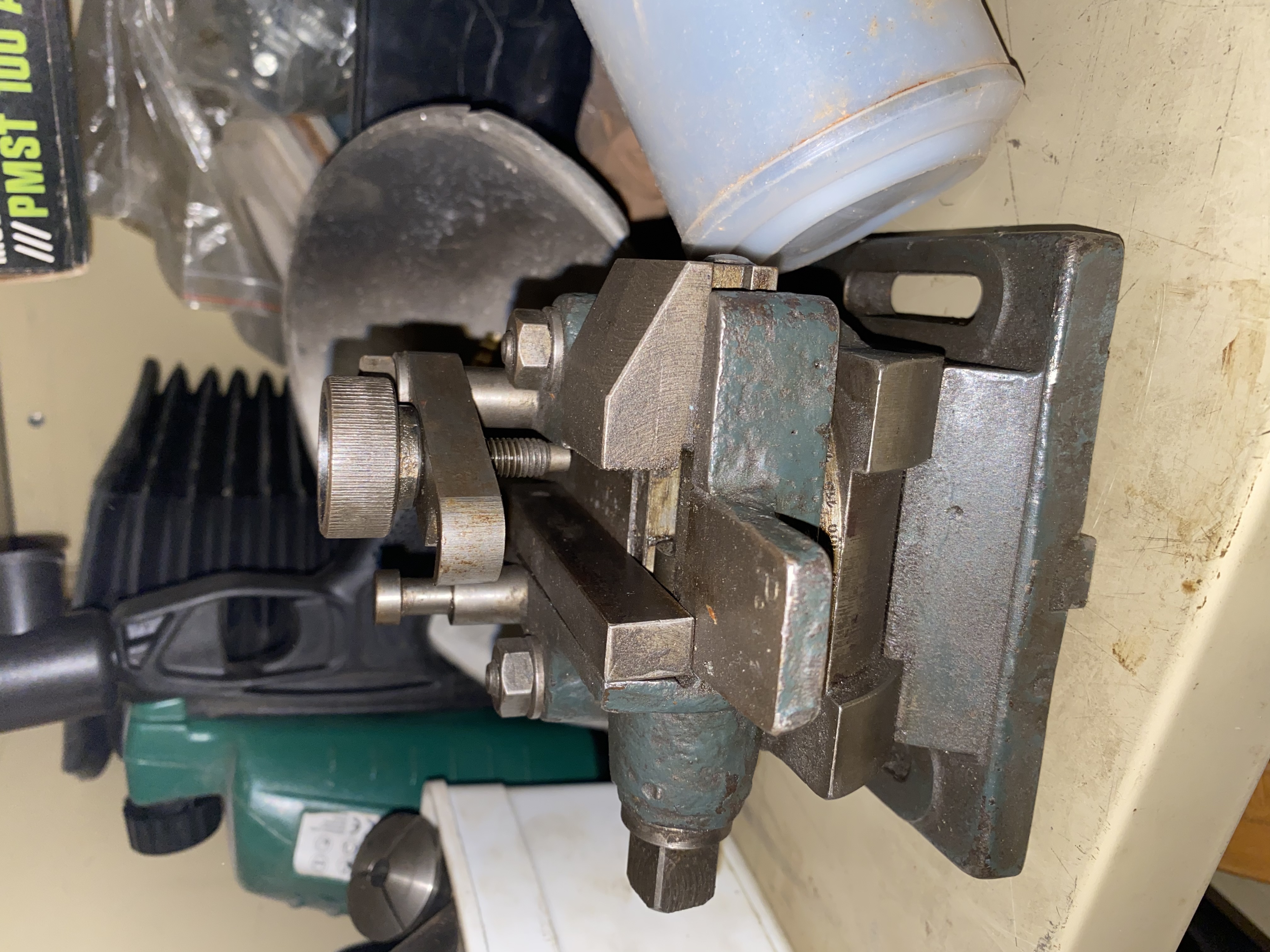

Ahoj kluci
Dik Kenybz za identifikaci toho minulého přípravku taky myslím že je na nože .
Teď jsem bral nějaké věci od pána a vím , že kdysi míval Kameníčka a tu malou nastrojarskou brusku N1
Našel jsem tam u něj přípravek a mohl by být z jednoho , z nich
Nevíte k čemu je ??? Dekuji kluci

Bastl to není. Ten vrch je ofrézovanej. Origo to bude úhlový orovnávač z hrotovky - podle té spodní desky - uchycení šikmo. Navíc je tam ten pásek plechu na uchycení kožené prachovky. Kvůli bordelu z orovnávání. Podobně to má bezhrotka (křížově). Ty co mám, tak mají mikrometrický orovnávač s tělem D 50 mm. Celej má 50-60 kg...

Hoď sem pár fotek, jak se s tím pracujejergus.balaz píše: ↑29. 4. 2023, 8:30Ten odkaz od Svobodu je z 2UD tvarovy orovnavac podľa šablony.
To čo dal Axim vyzerá ako takyto orovnavac, ale dosť zbastardený.

Dosť na hovno, keďže to nema zväčšovacie rameno a aj tie pojazdy sú riešené cez prítlačnu pružinu a skrutku. Ten priečny suport má vzadu zo spodu palec na šablonu - tu upneš na základné teleso. Priečne kopíruje pružina plus tá bočná páka. Pozdĺžne robíš pojazd cez skrutku.
Je to len na nejaké hrubé roboty.

Děkuji za určení přípravku na orovnávani je mi k ničemu a ještě navíc píše Jerguš , že je nahovno
