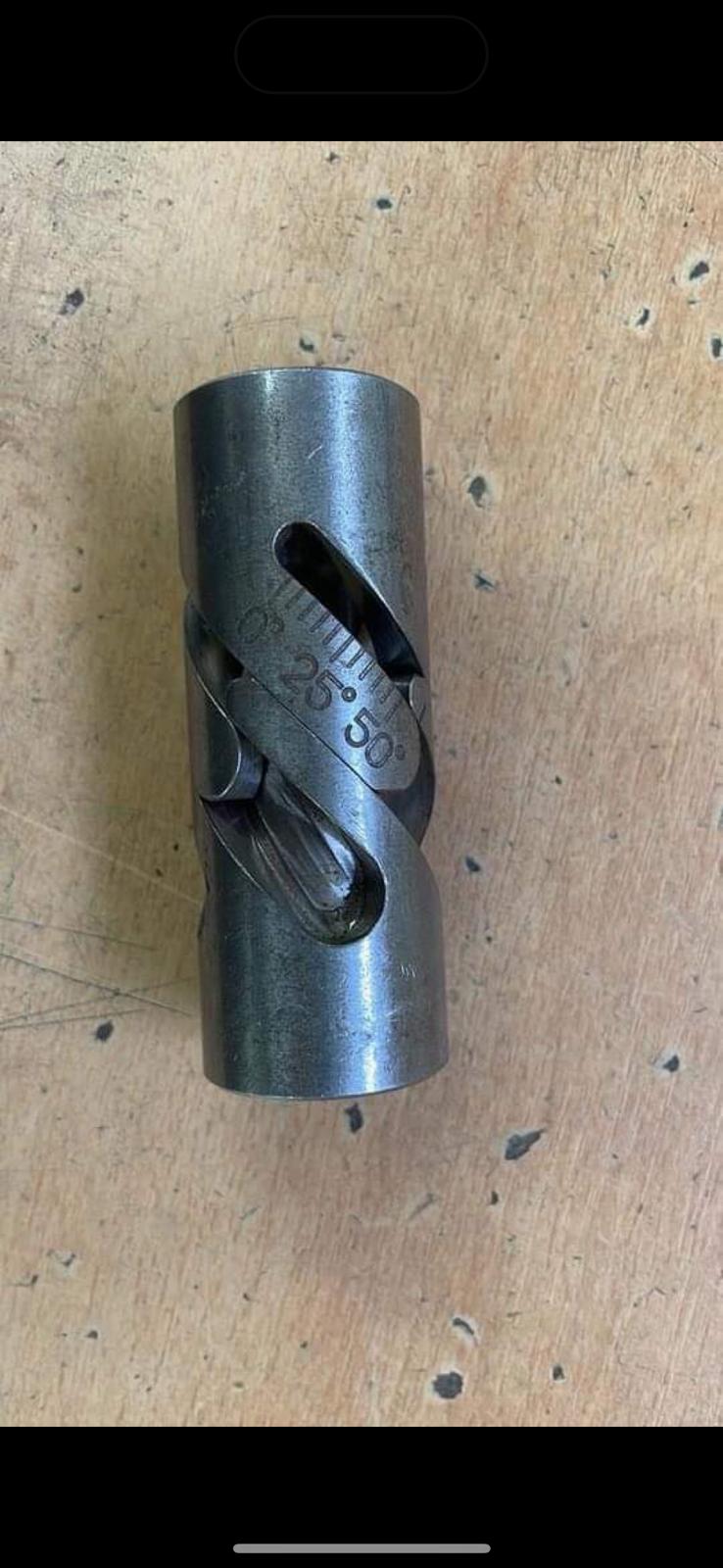

Ahoj kluci
Dik Mirku za odkaz . Ten tvůj je mk4 a asi tam bude o něco málo větší možnost vyosení .Ten můj je mk3
Psali jste mi psali SZ dekuji
Tak jako , je to zajimavé pro SOUSTRUŽENÍ v hrotech
Tento pevný vyoseny hrot bych dal do vřetena a nastavil ho v dost omezeném rozsahu o požadovanou hodnotu na druhém konci, do koníku dal klasicky otočný hrot a mohl dělat bez vyosení koníku , což je také z jedna možností kužel .Samo kuželové pravítko je úplně jiná liga
Ale je to zajimavé
Děkuji kluci
HellGrip
Příspěvky: 1283
2. 5. 2023, 8:54
Jedine, že by si sústružil pri fakt malých otáčkach, silno chladil, vtedy sa to možno nezadre. :|
novic
Příspěvky: 1839
3. 5. 2023, 5:54
To by bolo celkom nebezpečné.

Vie niekto konkrétne niečo o tomto prípravku?

Zdravím co víc fotecek má to nějaké otvory a dá se to nějak zpevnit

Zdar, řekl bysem, teda že to vypadá jako úhloměr překroucení kardanu. Třeba při vyvažování. No to je asi blbina. :roll:

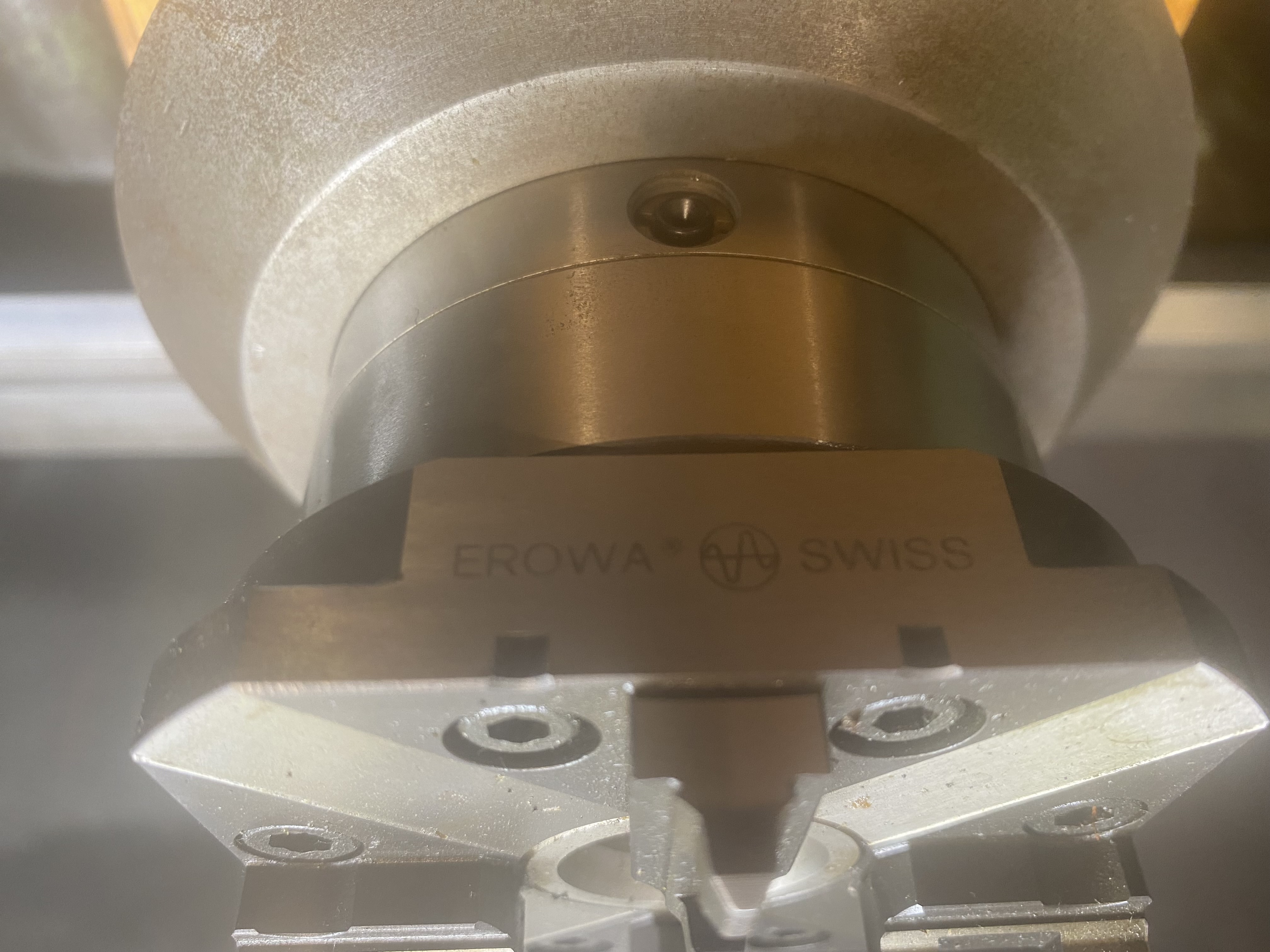

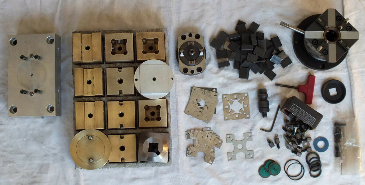

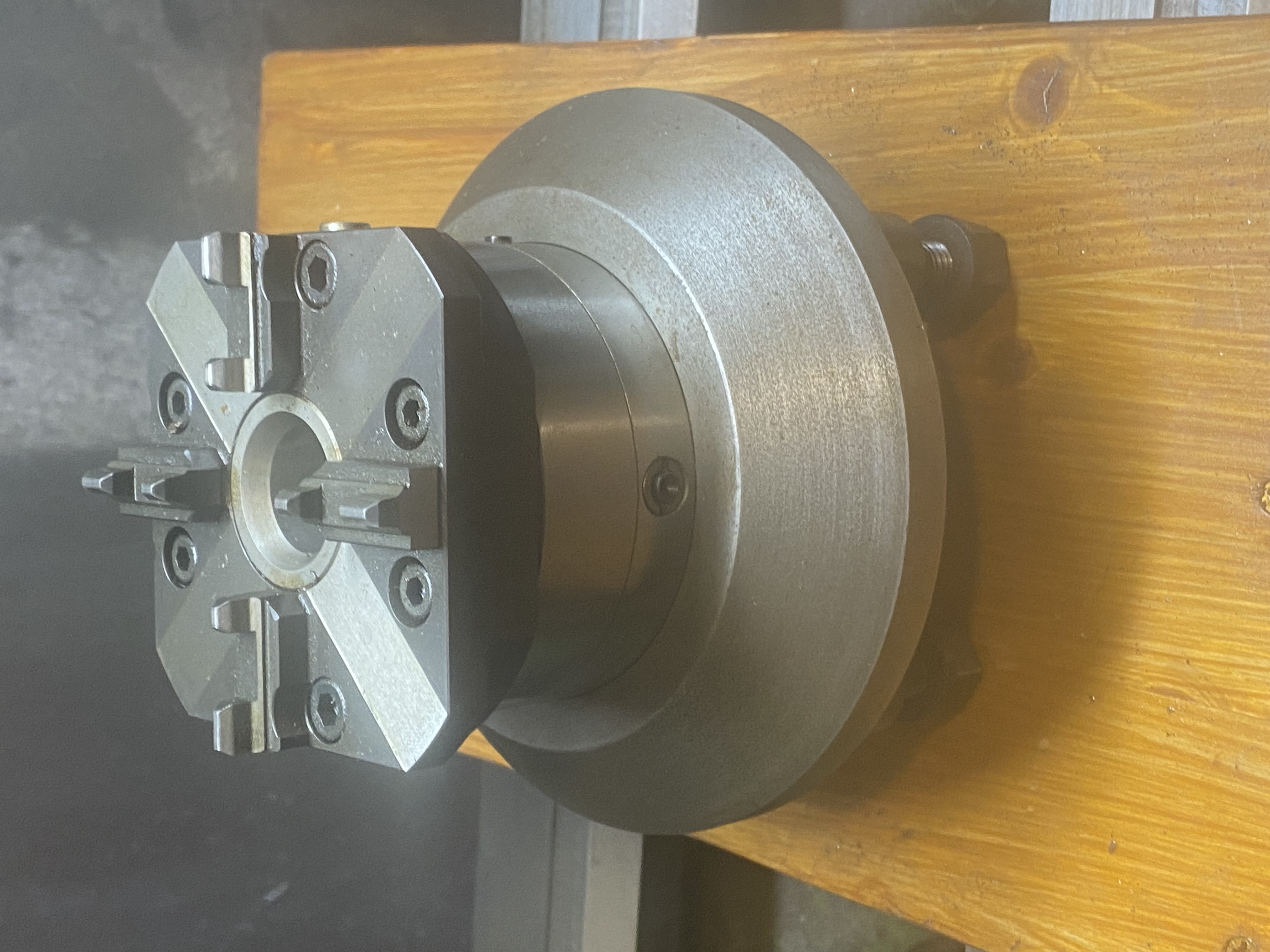

Dnes jsem probíral příslušenství k soustruhu a měl jsem tam tenhle přípravek
Upíná se místo sklíčidla na camlock přímo na vřeteno
Mám jen toto zbytek mi chybí . Na přípravku je nápis EROWA A SWISS
Dal jsem to do vyhledávače a tady koukám na Ebay se prodává něco podobného i s příslušenstvím
Tady je na to odkaz - píšou tam nástrojový systém
https://www.ebay.com/itm/143556274179
Nevíte kluci k čemu se to používá ten systém? Co se s tím vyrábí?
.Dík
capajev
Příspěvky: 567
Bydliště: Praha 8 - Bohnice
26. 12. 2023, 9:58
Axim píše: 26. 12. 2023, 9:35 Nevíte kluci k čemu se to používá ten systém? Co se s tím vyrábí?
.Dík
Ahoj, viděl jsem podobný systém upínaní na cnc frézce. Měl by mít velmi slušnou úroveň opakovatelnosti.
Zde máš na ten systém odkaz.
https://www.erowa.com/en/solutions/sd/e ... ing-system
Příspěvky: 23412
27. 12. 2023, 8:08
Je to na edm hloubicku
Neni to na silove upinani ale na opakovatelnou presnost.
Mel bych o to pripadne zajem.
Slouzi to k tomu ze na cnc vyrobis a na hloubicce mas uz presne v ose.
Axim
Příspěvky: 670
Bydliště: Mladá Boleslav
27. 12. 2023, 9:46
robokop píše: 27. 12. 2023, 8:08 Je to na edm hloubicku
Ahoj
Já to nevyužiju
Ale potřeboval bych si z toho sundat tu přírubu s Camlock B5
Ta by se mi hodila na něco , na můj soustruh
Tak jestli by ti to nevadilo?
Příspěvky: 23412
27. 12. 2023, 10:24
Vubec ne
Napisem si sz

zverodoktor píše: 1. 5. 2023, 6:17 A ani sa nemá točiť, je pevný :)
Ahoj skromný dotaz,nechá se někde sehnat nebo dostat ke katalogu firmy Škoda jako je vyfocený na foto?Děkuji.
Příspěvky: 3859
27. 12. 2023, 8:37
Sváťa píše: 27. 12. 2023, 10:39
Ahoj, to neboli moje skeny, skopíroval som to z inzerátu kde predávajú ten otočný hrot.

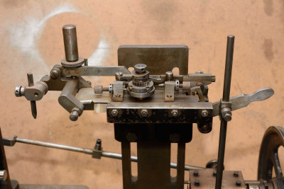

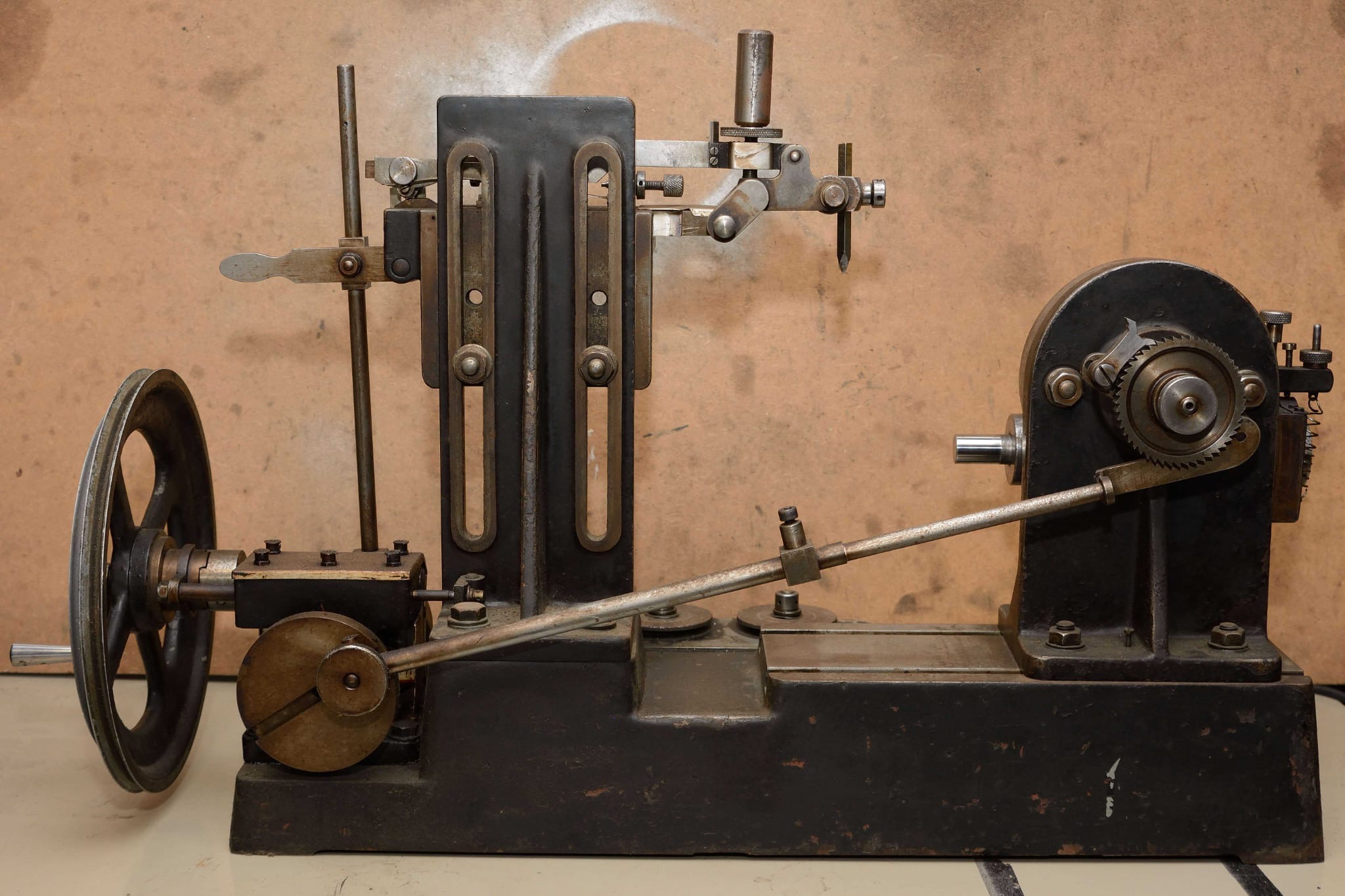

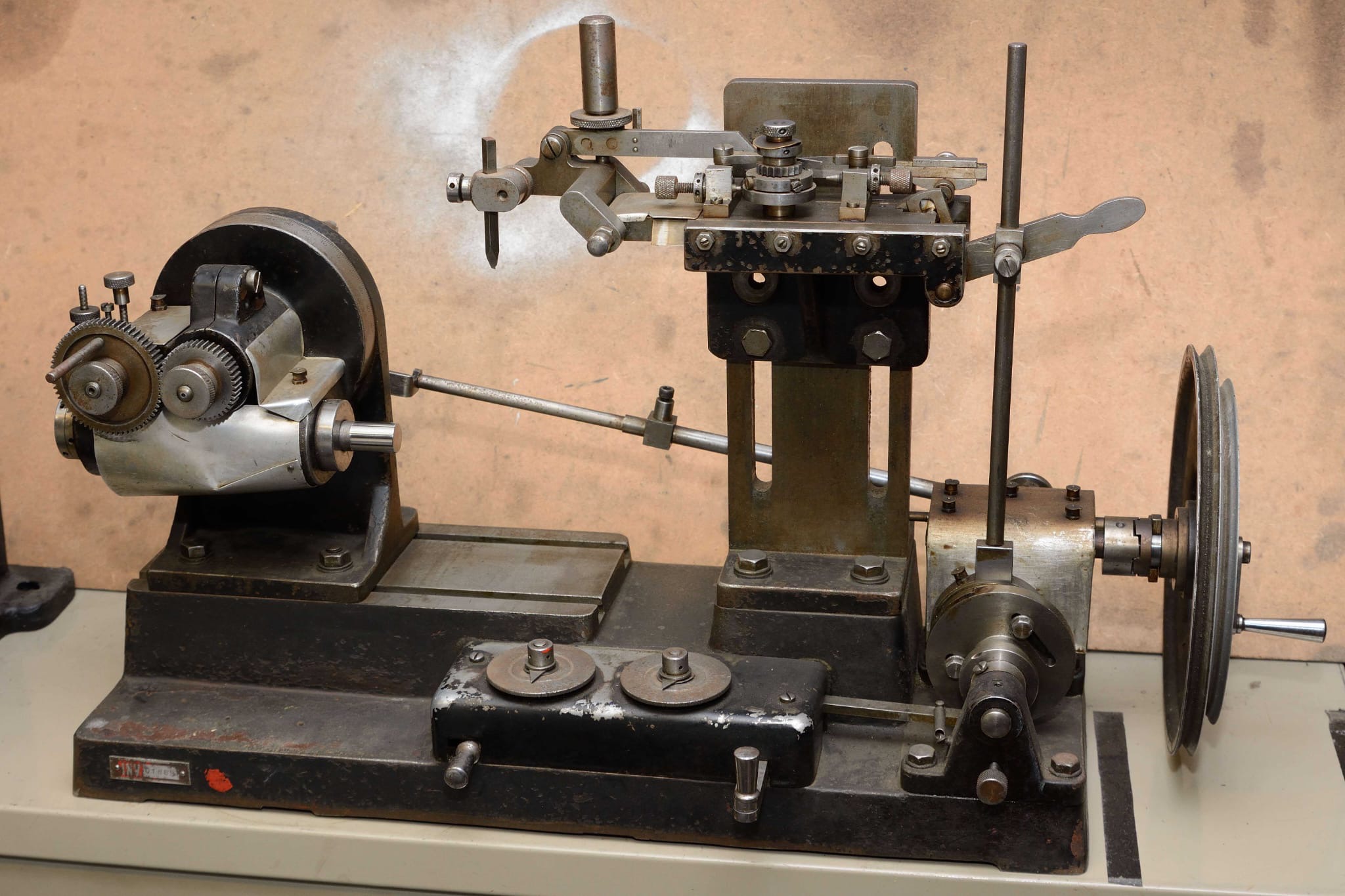

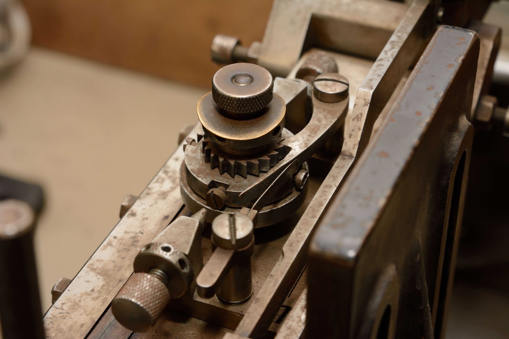

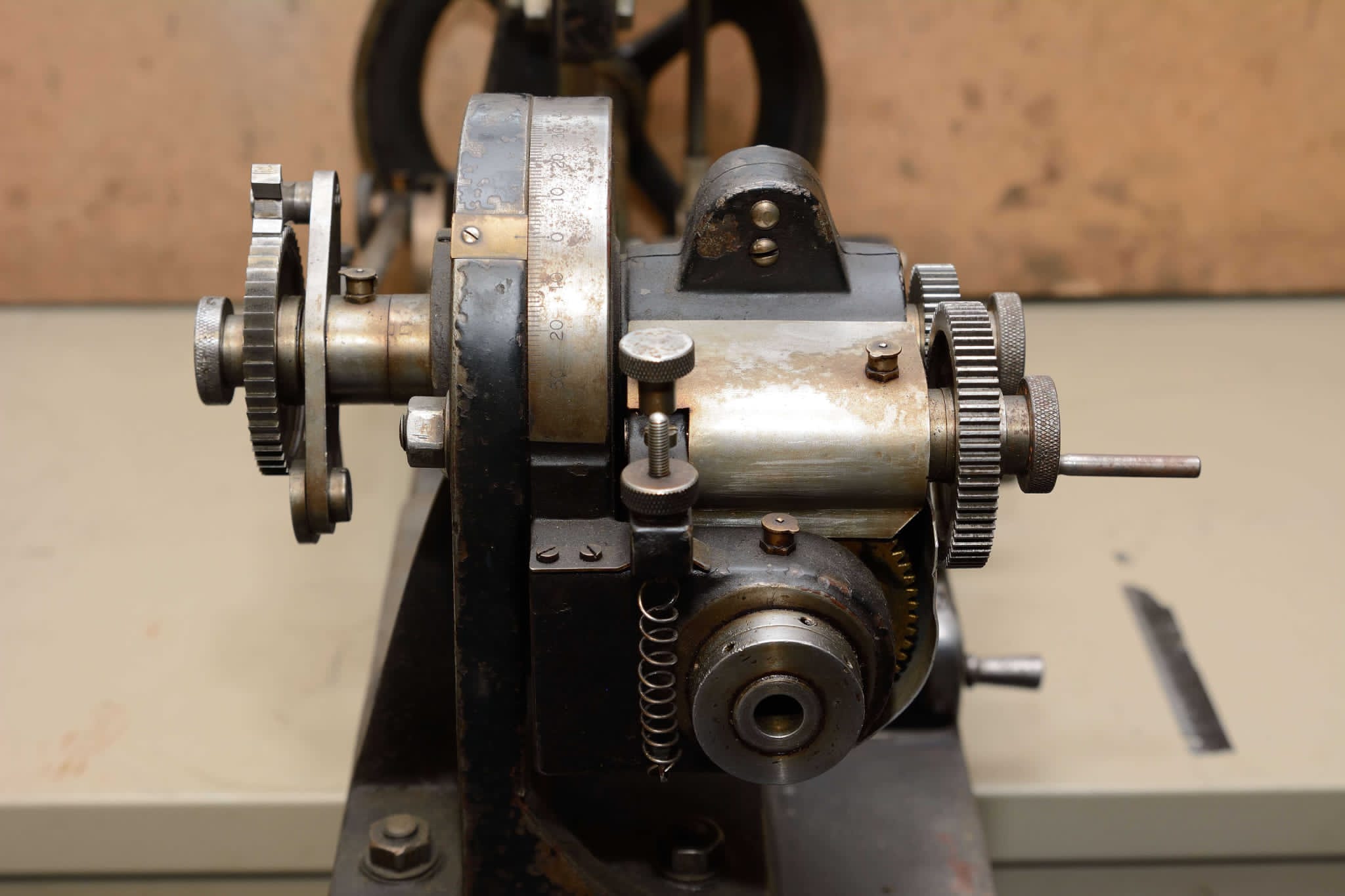

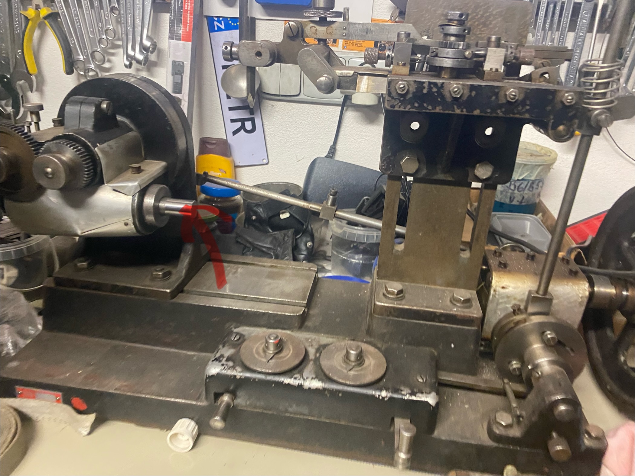

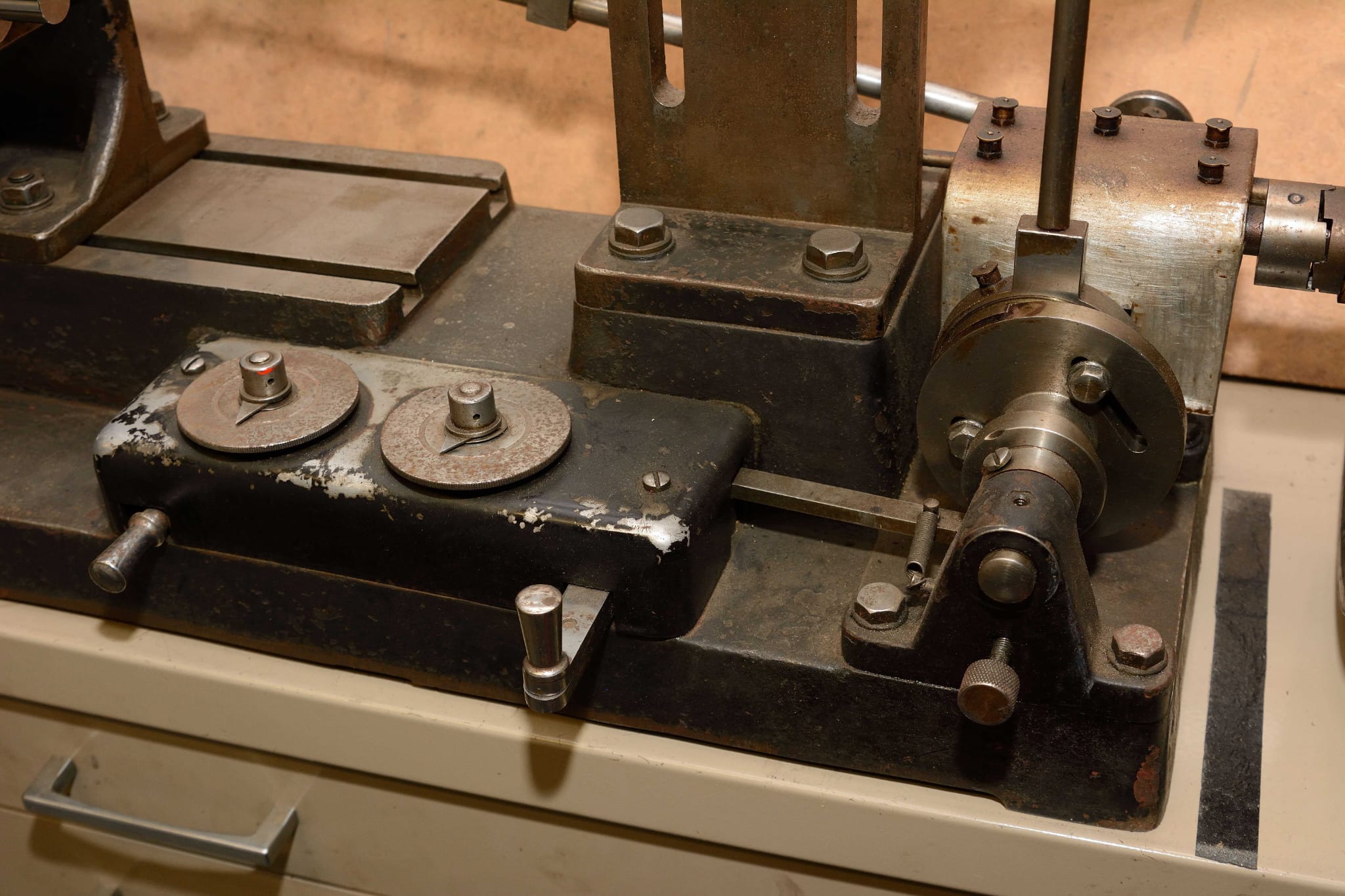

Ahoj kluci

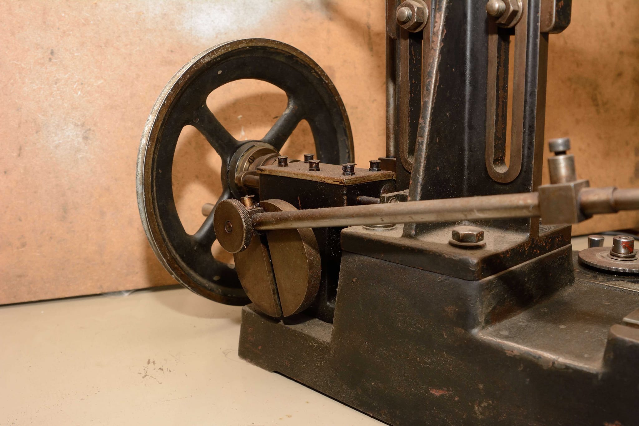

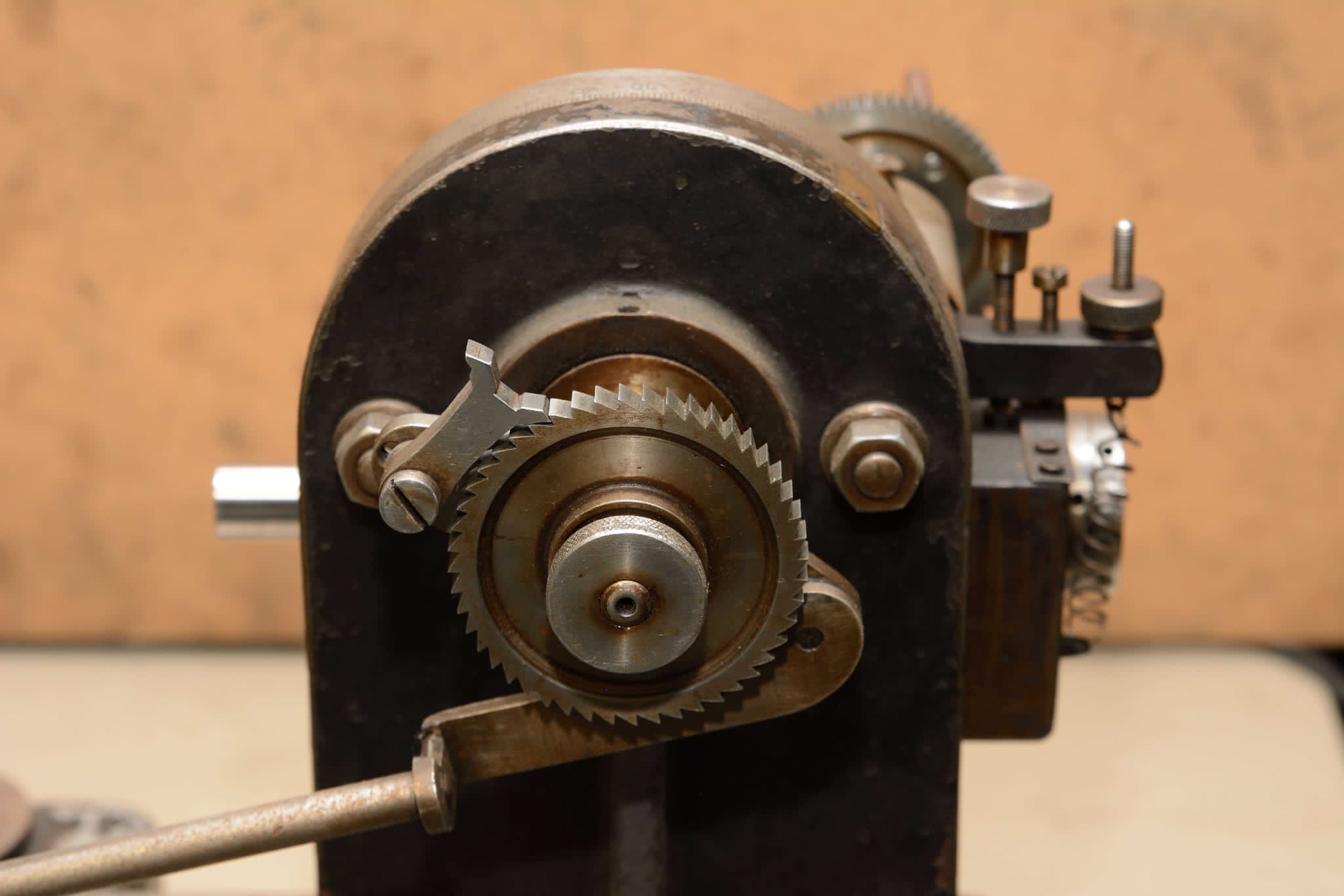

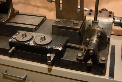

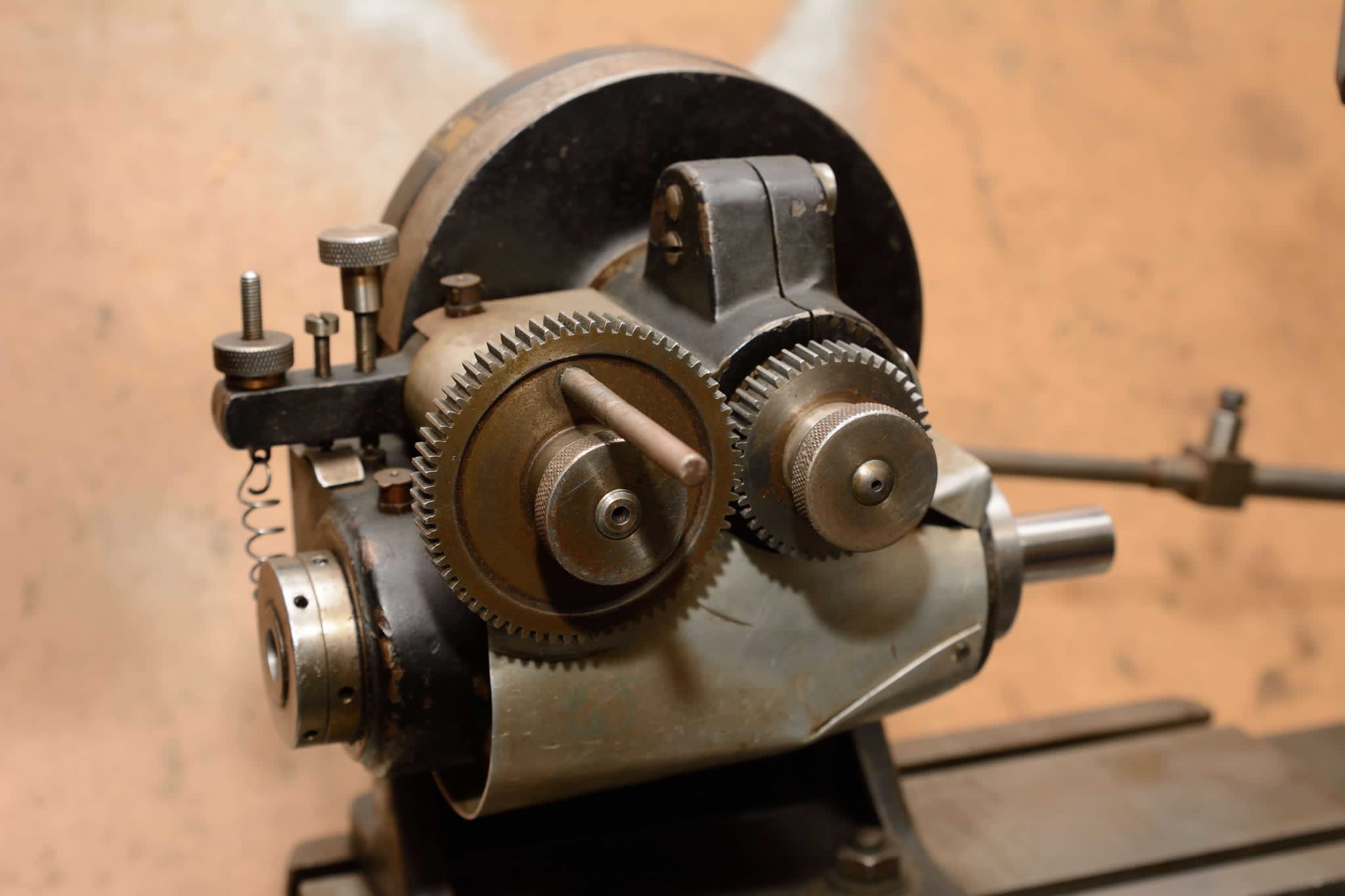

Dnes jsem byl na návštěvě , v dílničce , ve Strakonicích u jednoho šikovného mladého nástrojaře a měl tam na stole
úžasný starý strojek jakousi drážkovačku s děličkou. Udájně to bylo na drážkování noniusů u zbraní u kanónu apod. Dá se pohánět - točit klikou a nebo na řemenici připojit motorek. Bohužel tam nebyl žádný výrobce.
Ale nádherné
