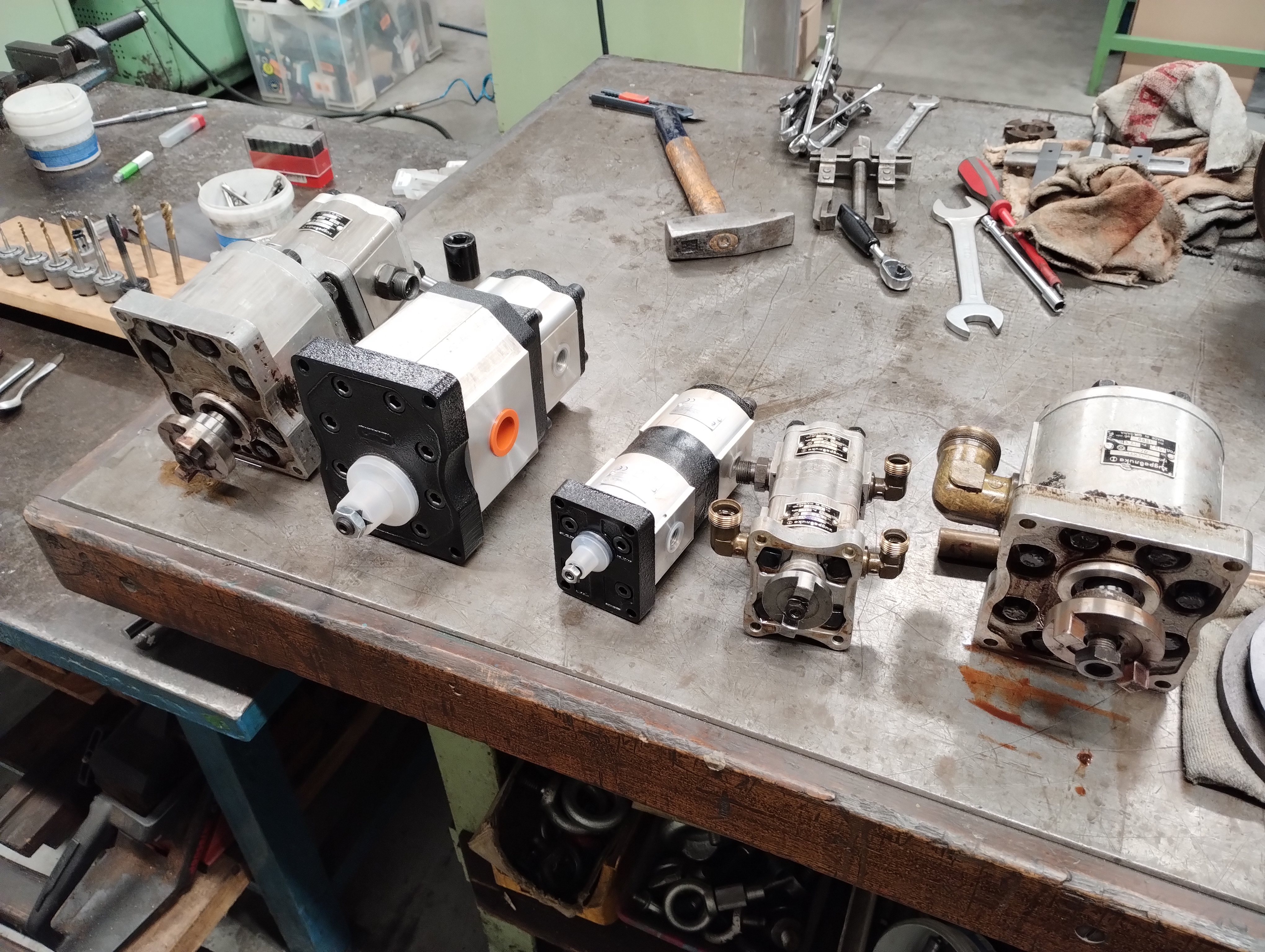

LukasGunther píše: 12. 5. 2023, 4:23 Zastavoval se stůl. Tak se repasuji čerpadla plus ty velké motory jsou už vybehane. Tak snad to bude tím.
Prevádzkové tlaky to malo? Mazanie stola funguje?

Mazání stolu funguje a provozní tlaky to +-melo. Prý to hrčí jak stará koza ty čerpadla.

Tak nové čerpadla 12 tisíc a ještě to třetí přijde a to bude za 500kc

Prosím tě nevíš jaký sací hydraulické filtry tam patří do té kádě?? Nějaký blb je tam oddělal a nevíme jaké koupit :roll:

Pred čerpadlom je len sieťový filter. V skrini sú potom tri papierové vložky, tie hlavne vymeňte.

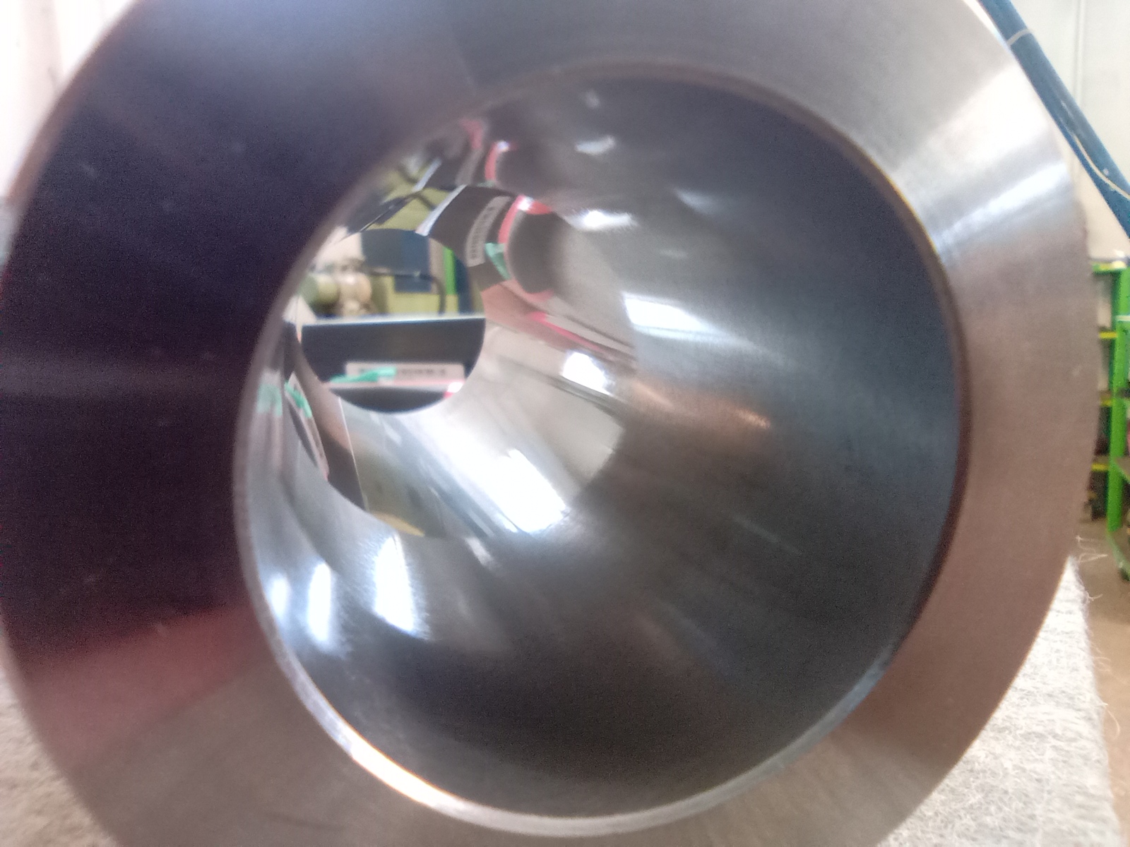

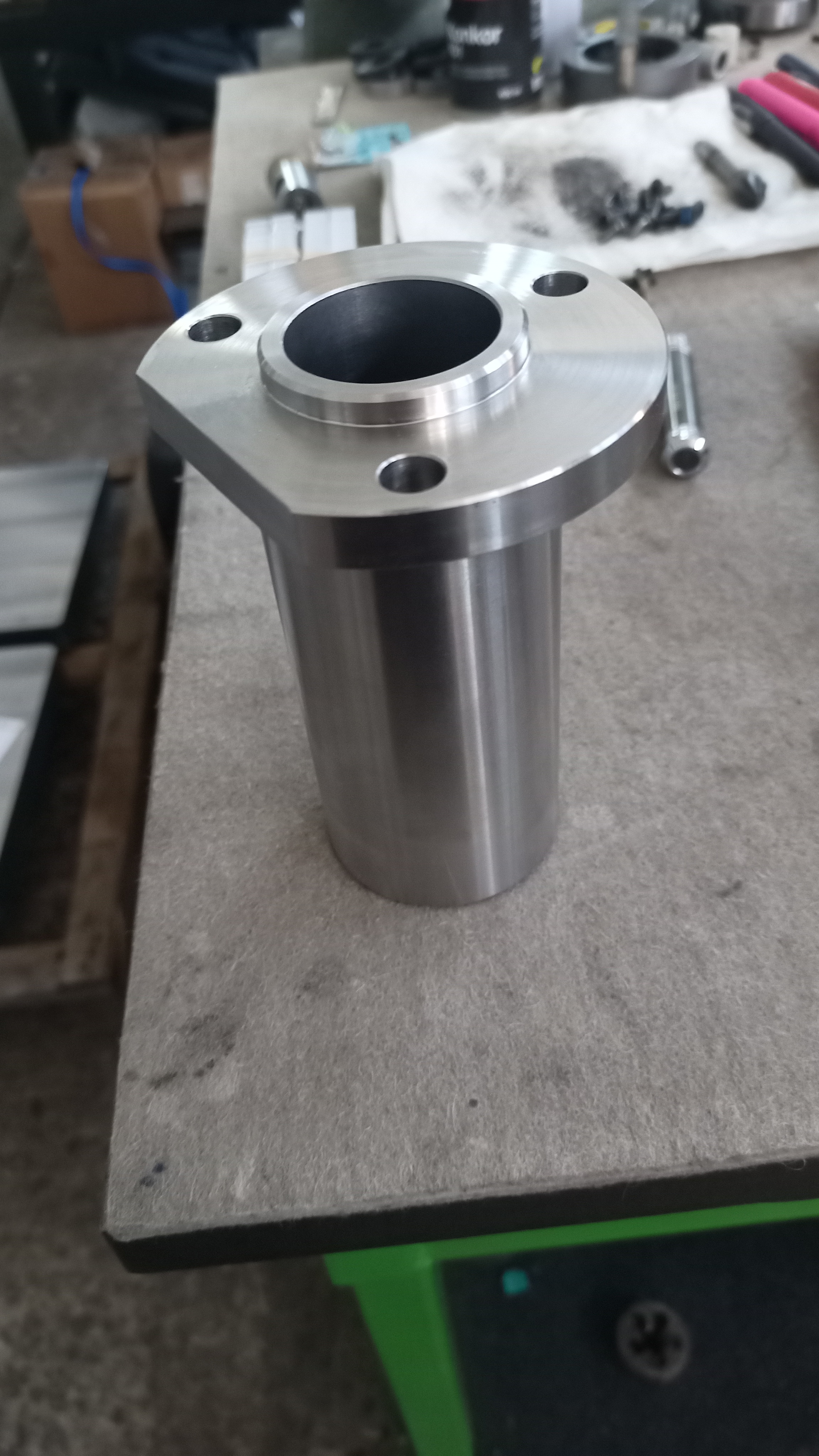

Nerez AISI 304, brúsenie otvoru 40H7 do hĺbky 140mm.

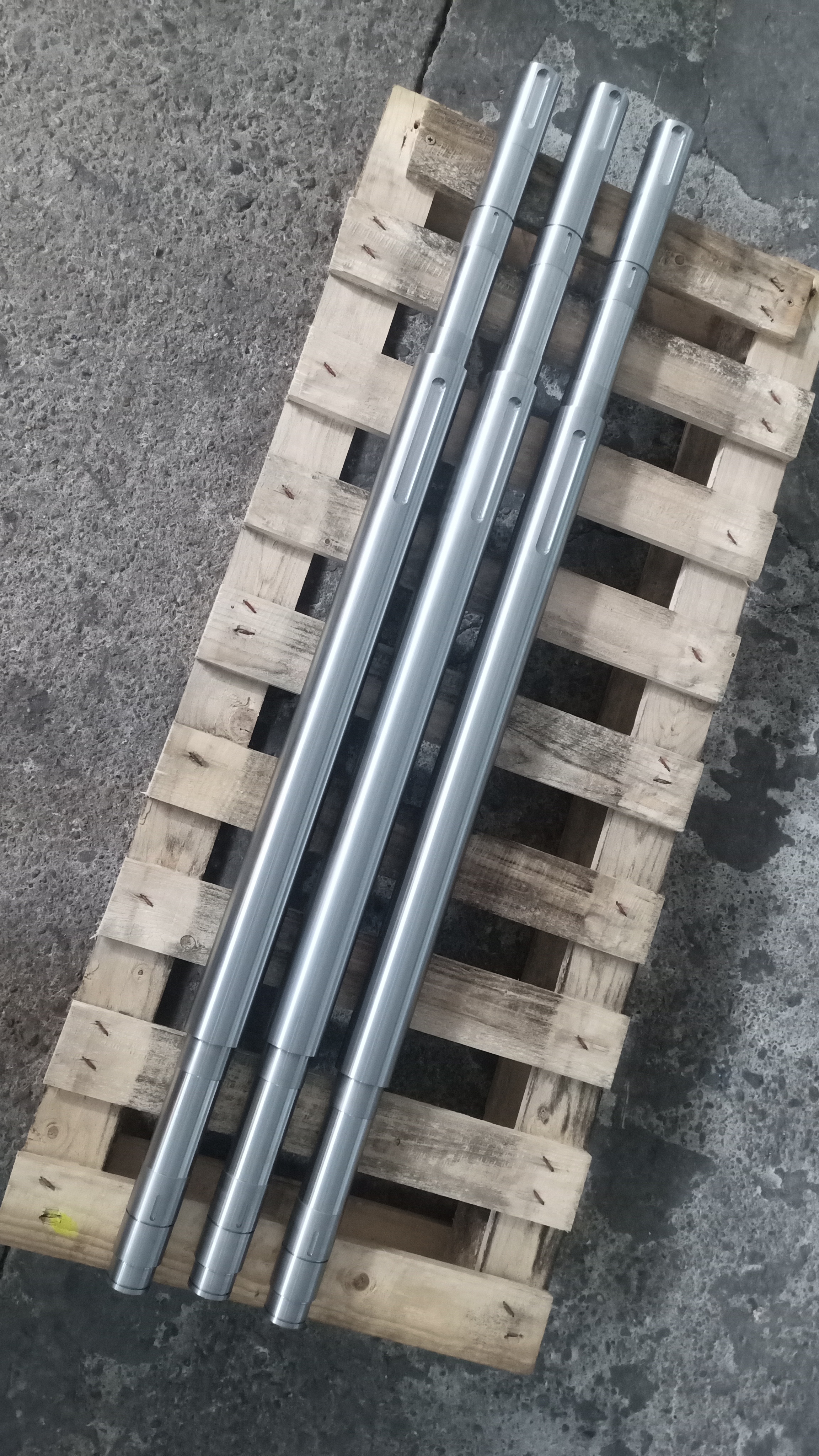

Dnes dokončené nerezové hriadele z AISI304 o dĺžke 1250mm, na každej 9 brusenych priemerov.

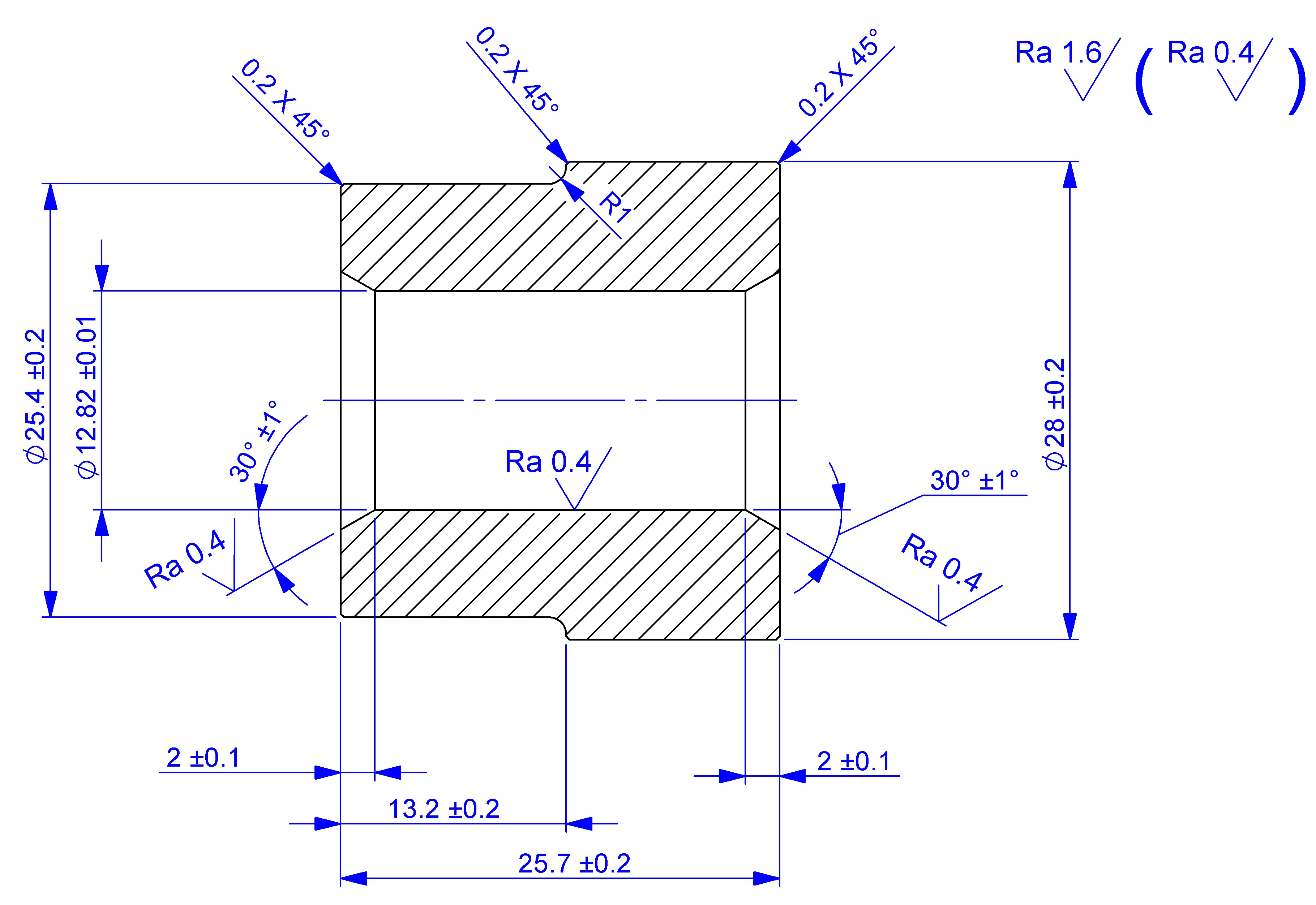

Takovej blbej dotaz: jak složitý je vyrobit takovouhle věc? Obvykle se obejdu bez broušení, tak nevím co od toho můžu chtít :-) Materiál je specifikovaný jen jako "nerez", takže by se logicky použila nějaká která se dá rozumně brousit.

Diel osustruzit na jedno upnutie, na otvor nechať prídavok, otvor obrusit v sklucovadle. Každá nerez sa dá rozumne brúsiť, len treba mať vybavenie :wink:

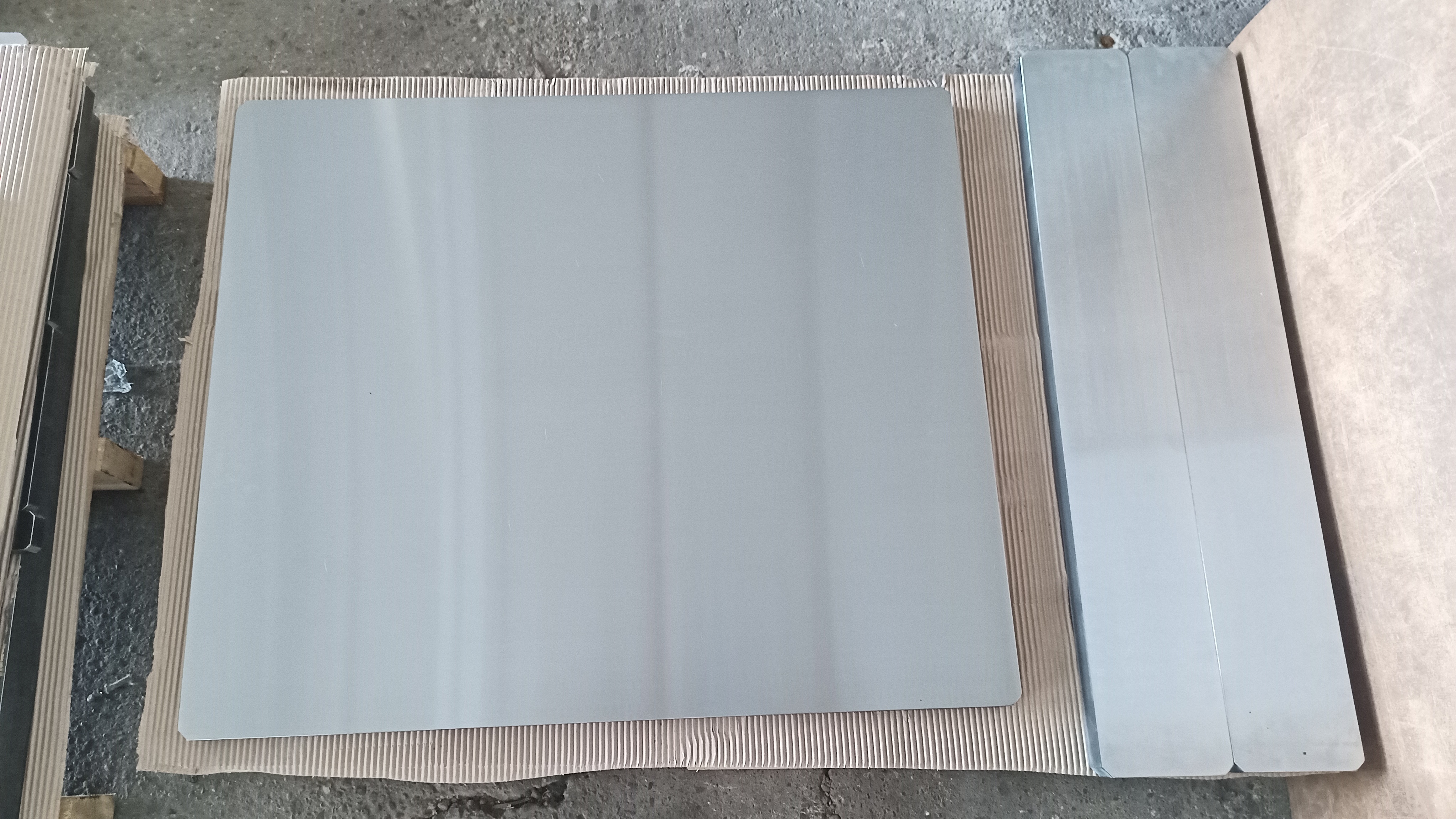

Taká "väčšia" doska, 35x750x950, materiál 11523.
