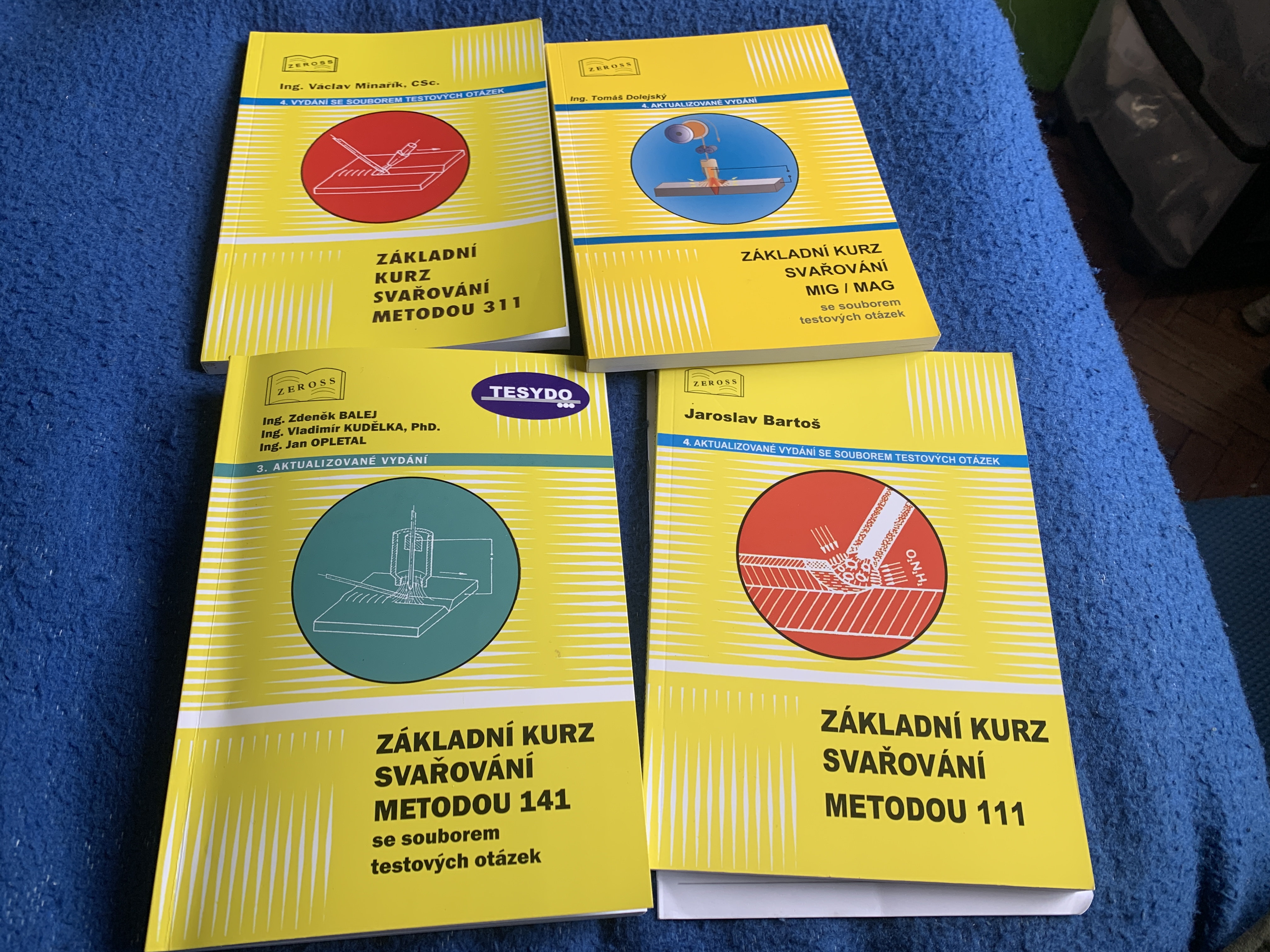

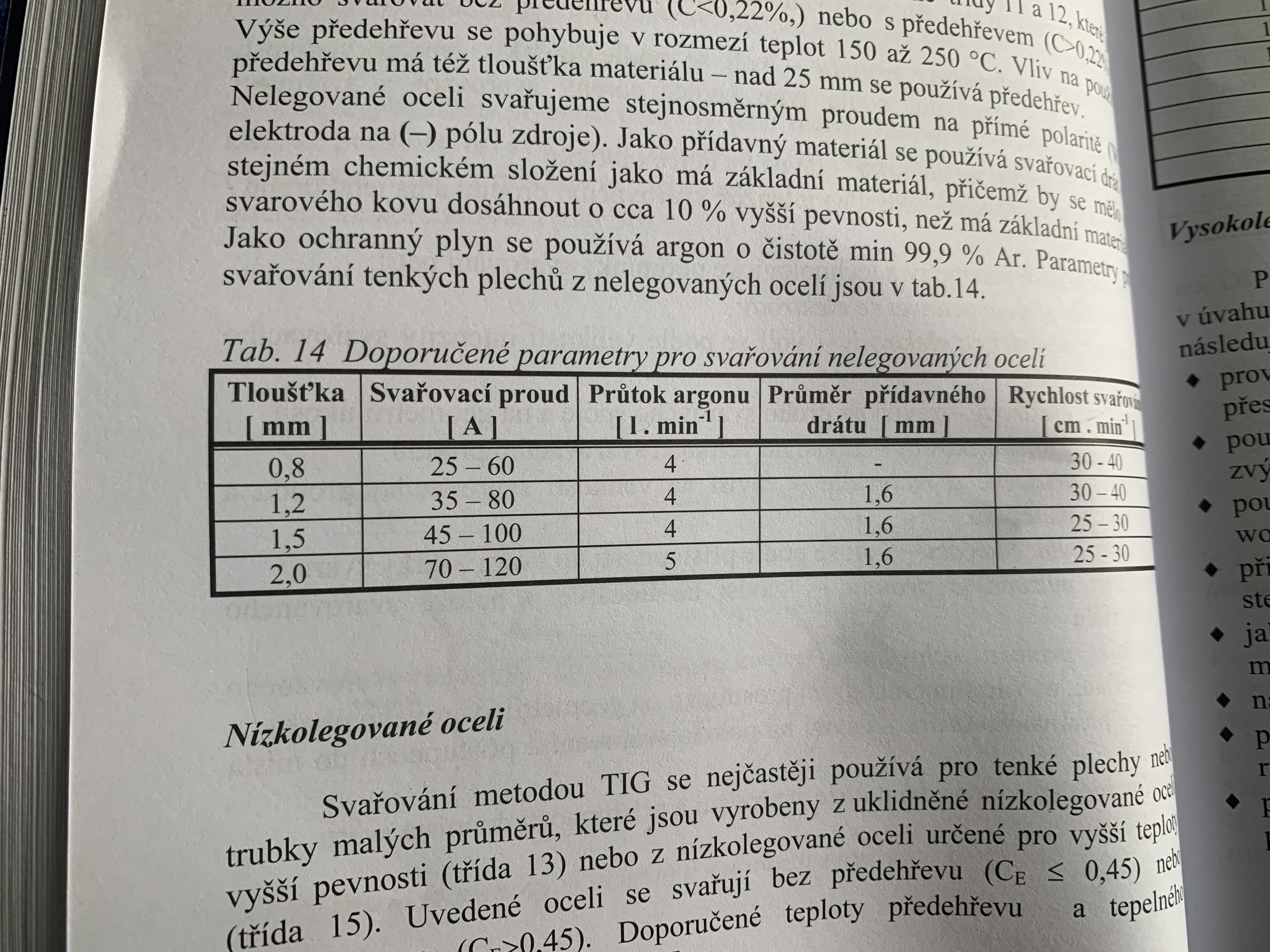

Den dobrý kutilům a profíkům celoplošně. Ve svářečské škole používáme tady ty učebnice (pro základní kurzy + jedna orientační tabulka. Koukněte:
a

Berči píše: ↑13. 5. 2023, 12:02 Den dobrý kutilům a profíkům celoplošně. Ve svářečské škole používáme tady ty učebnice (pro základní kurzy + jedna orientační tabulka. Koukněte:IMG_2889.JPG aIMG_2888.JPG
Tabulku pro hliník tam nenajdeš? By mě taky zajímala, ostatně hliník tu řešíme :D

13. 5. 2023, 5:07
Já to tušil, že zas něco pokazím. Těmadle učebnicemi nás zásobují při každé recertifikaci, mám je doma. Pro úřední zkoušky pro neželezný kovy máme v práci takže, až po neděli. Eště jednou se omlouvám za scestné informace, nějak se mi vybavily dotazy pro začátečníky. Maucta. :wink:
