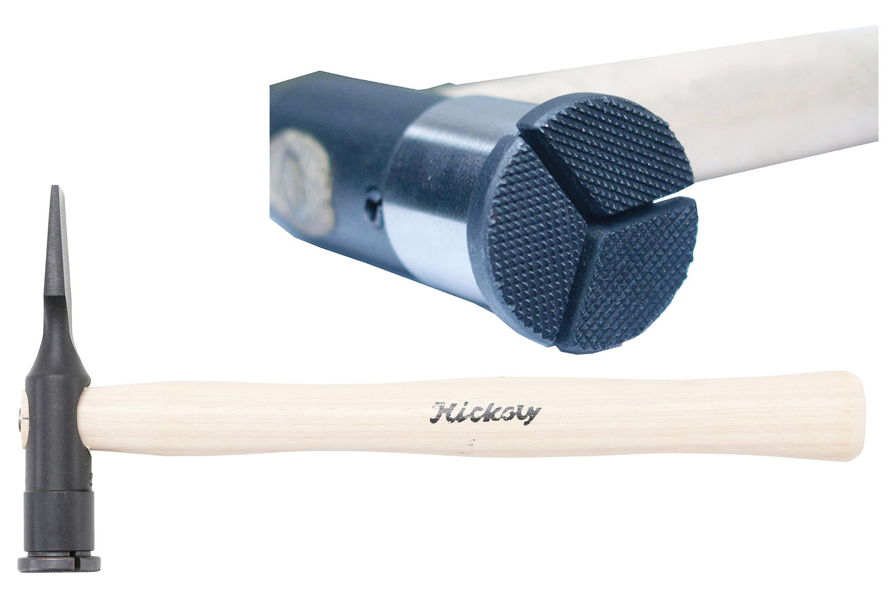

někdo holt musí rukama když ta technologie stojí nesmysl a nevidim pro ní využití aby se zaplatila...jinak to neni nic nového.....a stačej na to dva druhy kladiva a nebo tohle pro fajnšmekry
