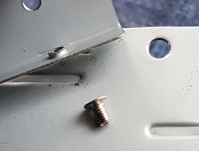

chtěl bych se zeptat, jestli na to existuje ruční nástroj (počítám že předvrtám tenkou dirku, něco proti něčemu ní protlačim a závit do toho udělám už normálním závitníkem), ideálně nějaké kleště..

treba termdrill. ale nejsou to kleste. videl jsem jen video.

tomik.tk píše: 18. 5. 2023, 9:47 ale nejsou to kleste
Toto je (alespoň na pohled) ještě praktičtější. Když nad tím přemýšlím, tak kleště by měly docela omezené pole působnosti.
Zajímavé, že verze pro M4 (to samé Formdrill) dělá otvor 3.7mm (normální díra pro M4 se dělá 3.3mm).
Používáte někdo?

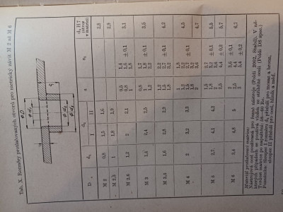

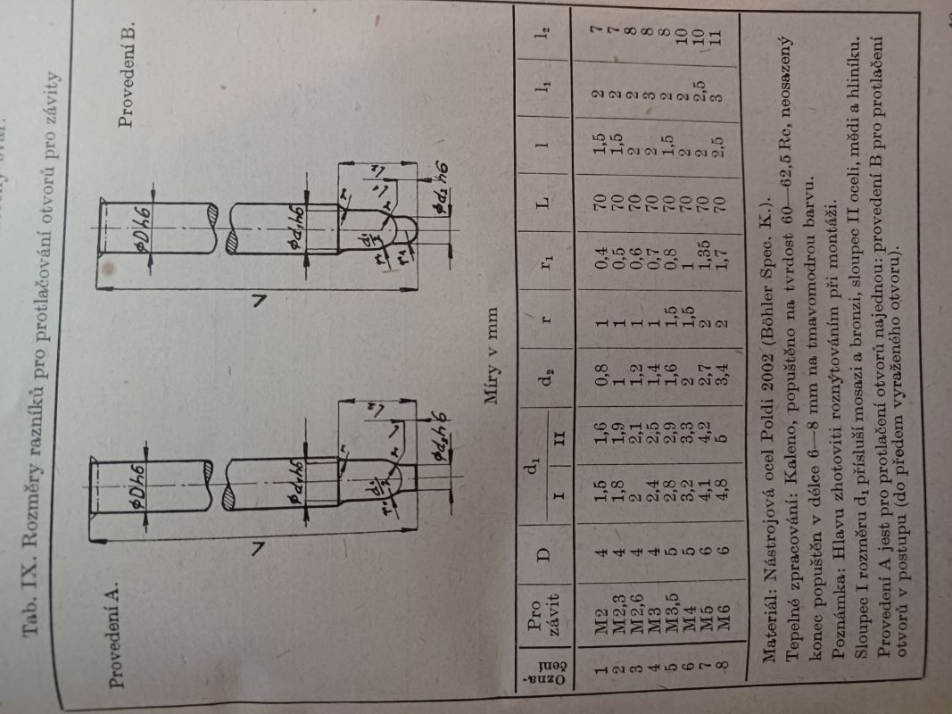

tyhle protahy pro závity se dají dělat taky čistě mechanicky na lisu podle
ČSN 226385 Protahování otvorů do plechu pro metrický závit
V ČSN 226386 jsou průtažníky pro protahování otvorů do plechu s předděrováním a
v ČSN 226387 bez předděrování.

Když už mi chceš fušovat do řemesla, tak tady máš nějakou teorii. Ty nástroje si na pár kusů můžeš udělat z měkoty. Matrici klidně z jedenáctky a razník třeba z 10.9 šroubu atp.
Příspěvky: 9567
18. 5. 2023, 9:11
Ó, děkuju! :) Ten průměr d1 (Tab. X.) je předvrtání?
