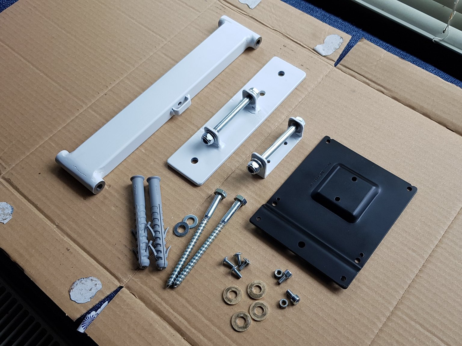

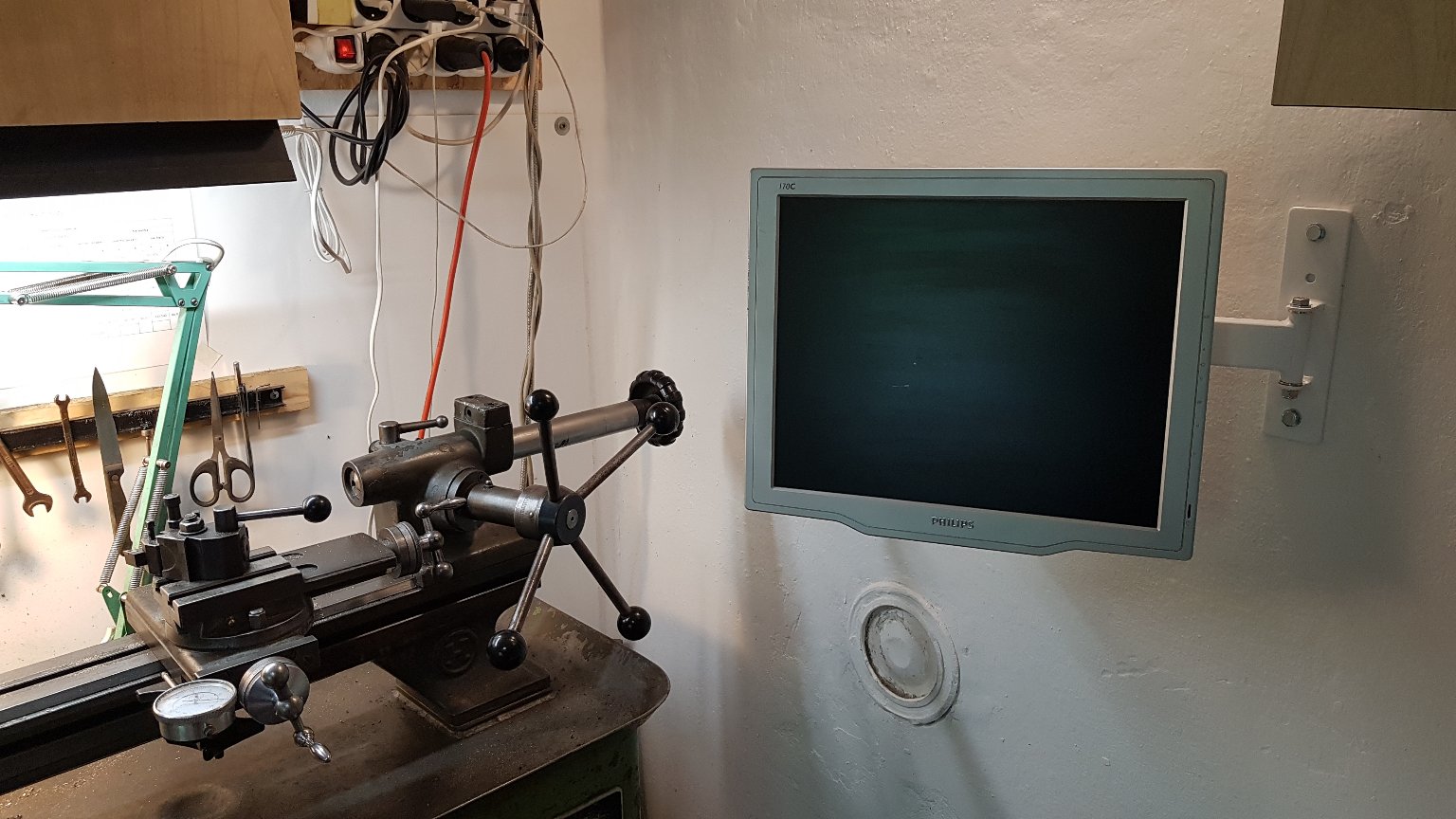

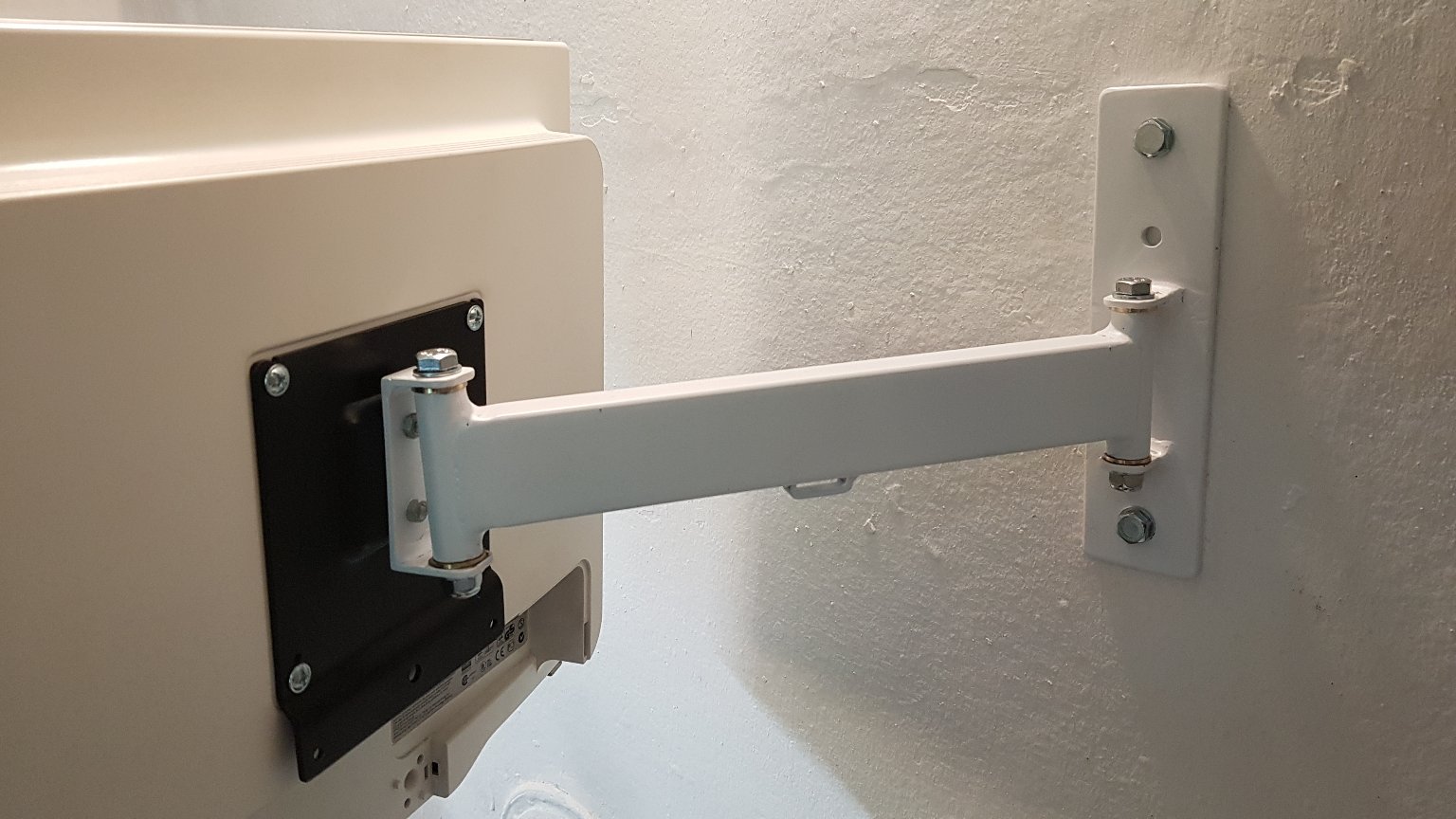

Nástěnný držák monitoru (a časem možná i klávesnice) do dílny:

Hezké, kdybys chtel mam nekde origo kloub na naklapeni monitoru, z nějakého drzaku televize

Díky za pochvalu i za nabídku! Nějaký náklon tam je, uvidíme, jak se to osvědčí, pak bych se případně ozval.

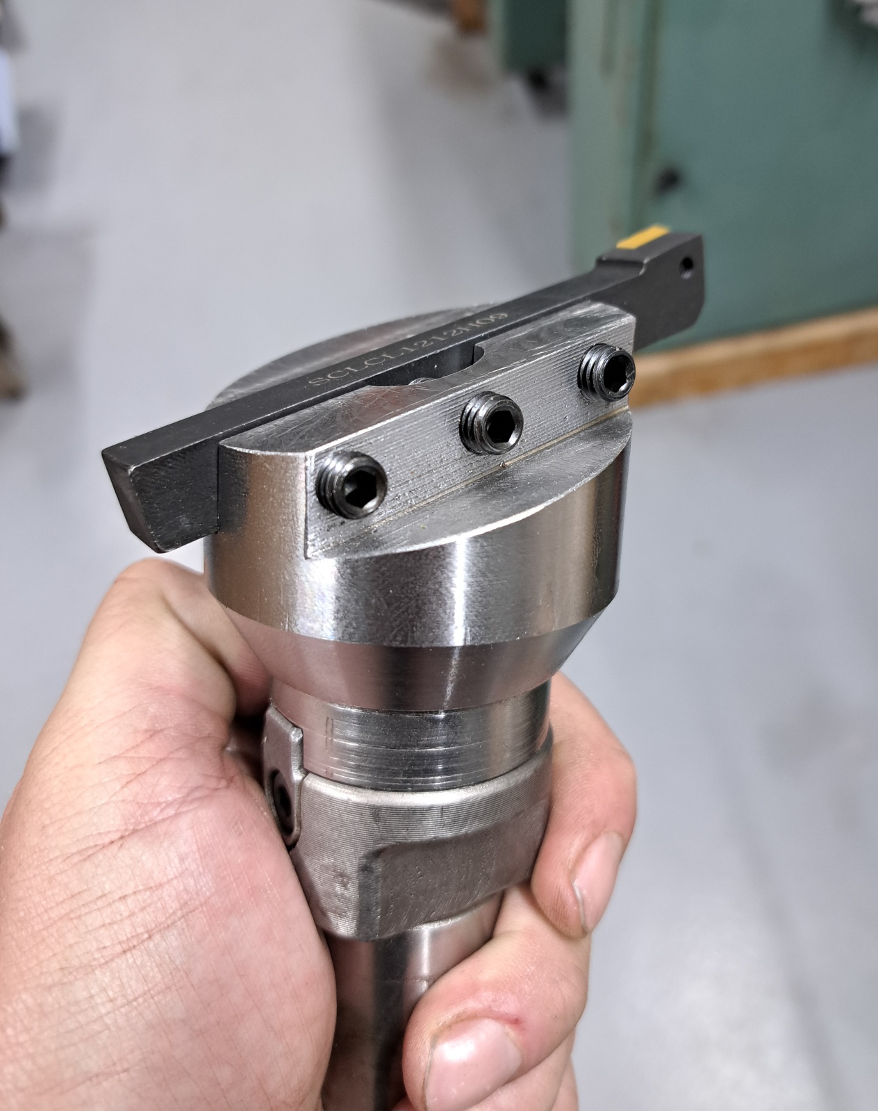

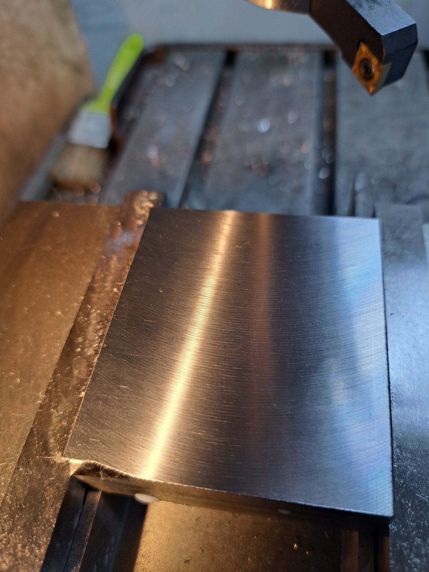

Hotovo. Uz jsem otestoval, ale na chlubeni to jeste neni. Porad tam jsou viditelne stopy. Frezka umi posuv nejmin 25mm/min. Otacky jsem zkousel od 200 do 800 a nejlepsi vysledek se mi zdal kolem 500. Zkousel jsem hloubku od 0.1 po 0.05. Nejspis jeste zkusim jeste jiny platek a az bude cas, tak i radeco. Mazal jsem emulzii Jinak se mi libi, ze konecne muzu relativne rychle srovnat vetsi plochu.
Nebo to risknu a dam sem i prvni pokus. Je to nejaka ocel, co jsem vyhrabal. Vubec netusim druh.

tak pokud to není na krásu a má to bejt opravdu rovny tak si udělej geometrii vřetene.....

Na krasu to neni, to je fakt. Mrknu na vreteno. Je pravda, ze jsem to nejak extra jeste neustavoval.

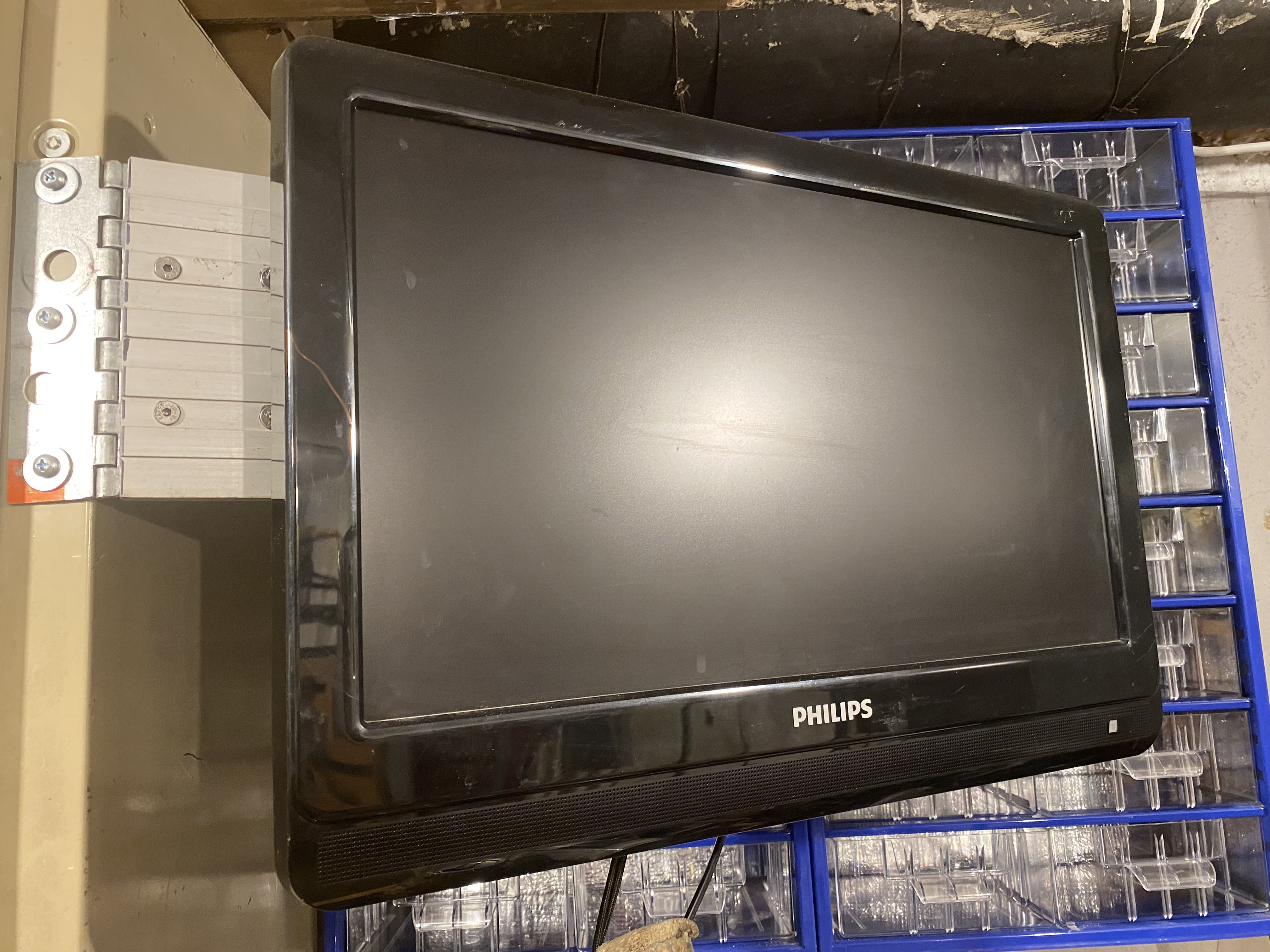

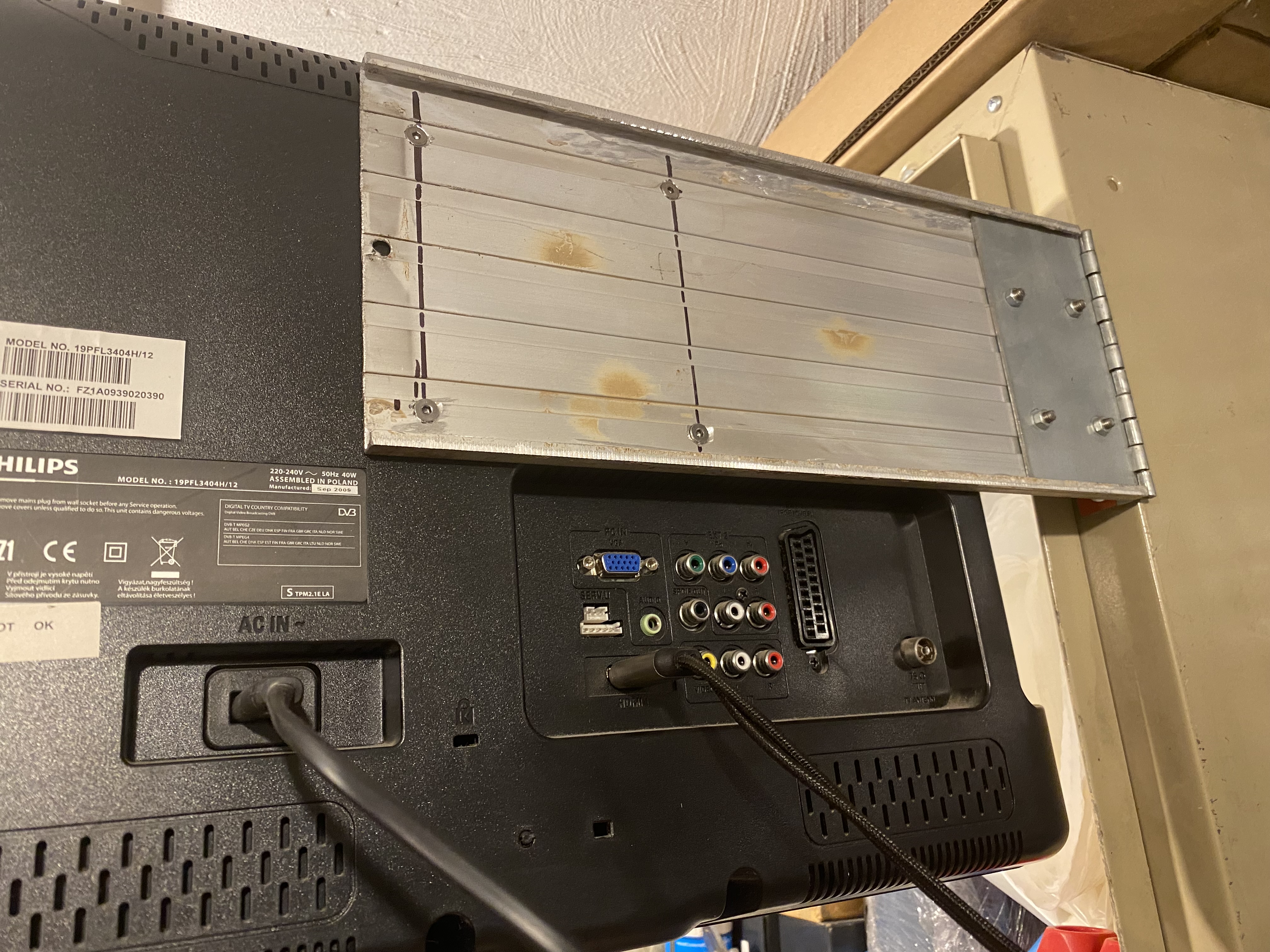

Thomeeque píše: 18. 5. 2023, 2:35 Nástěnný držák monitoru (a časem možná i klávesnice) do dílny
Ahoj Tome pěkné
Já ten držák dělal na TV před 14 dny taky :-)
Chtěl jsem dělat kloubový , jak ty ale stačí mi pouze otočný
Hliníkový profil je ze starých kovových dveří ze sběráku odtamtuď je i ostatně ta tv , ale teď mi odtamtud dorazila větší tv tak budu muset asi držák předělat

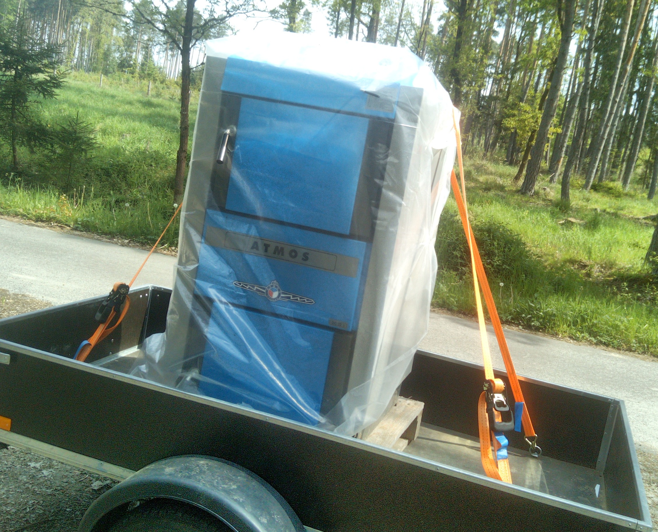

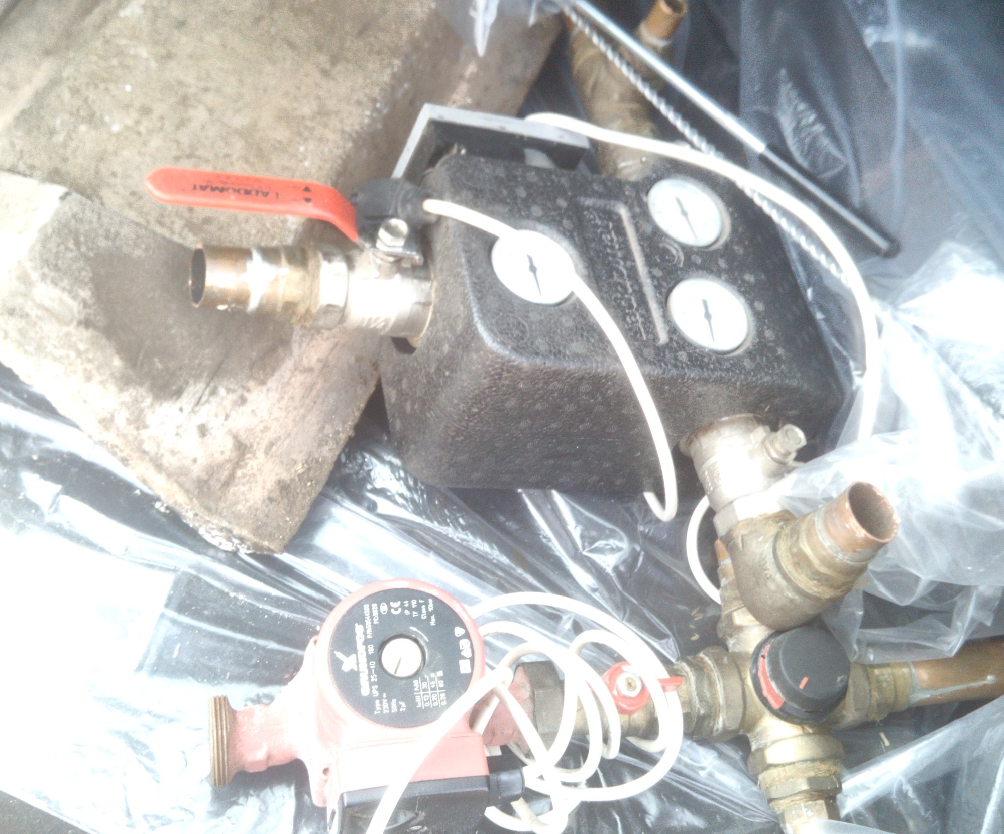

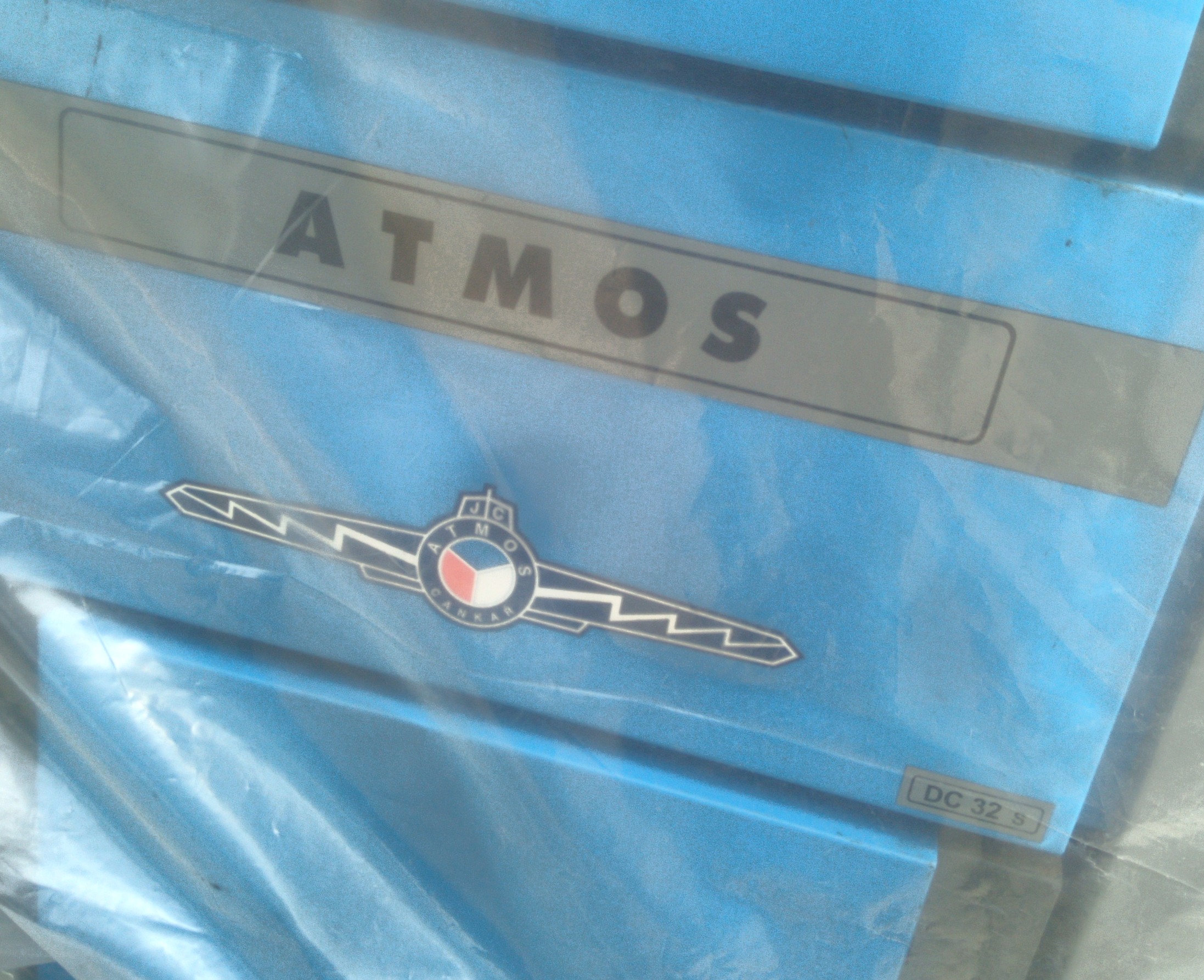

Původně nový (je zánovní) topidlo do dílny - dávají tepelný čerpadlo, ale asi půjde do baráku a Viadrus do dílny :) .
