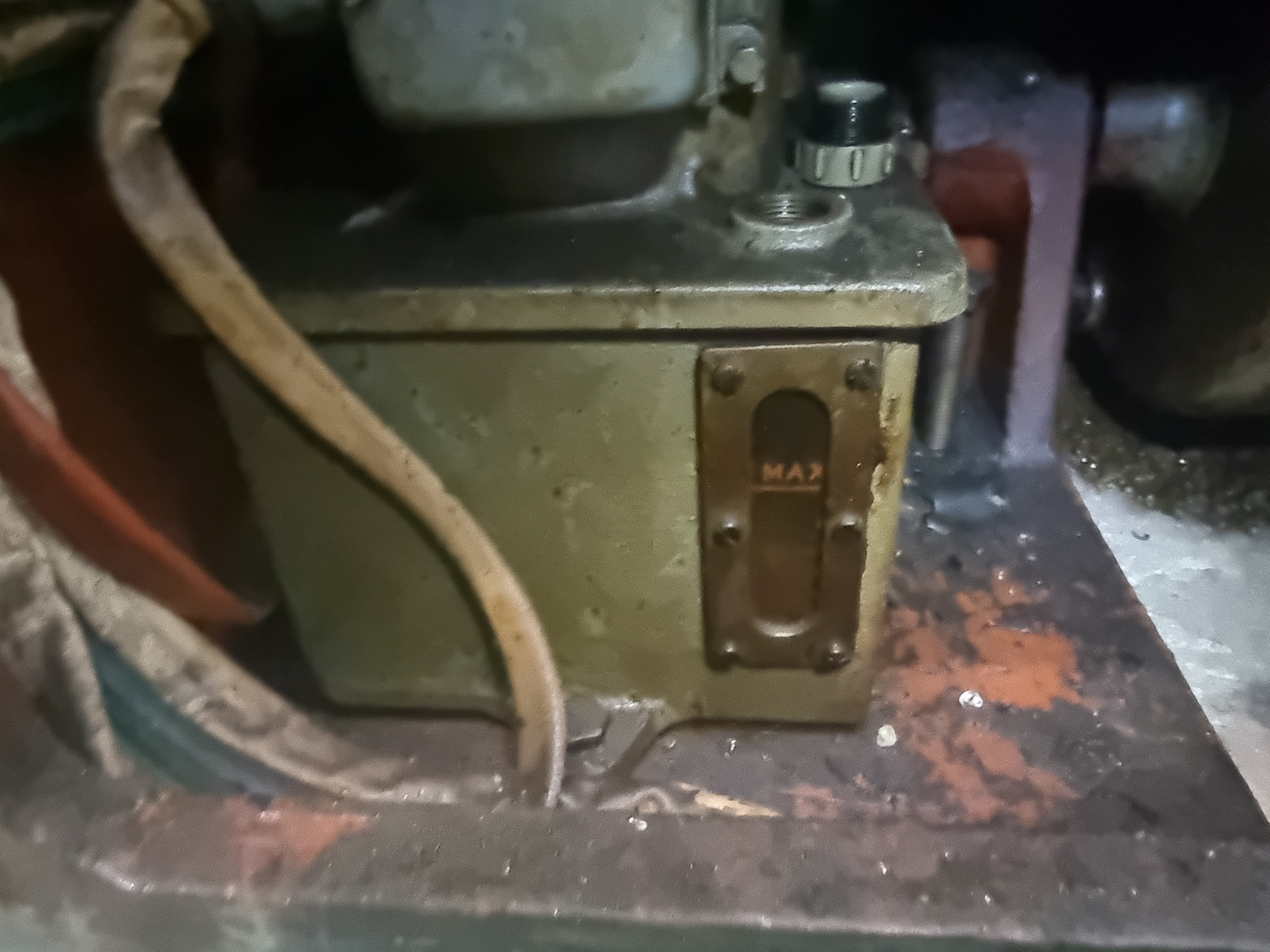

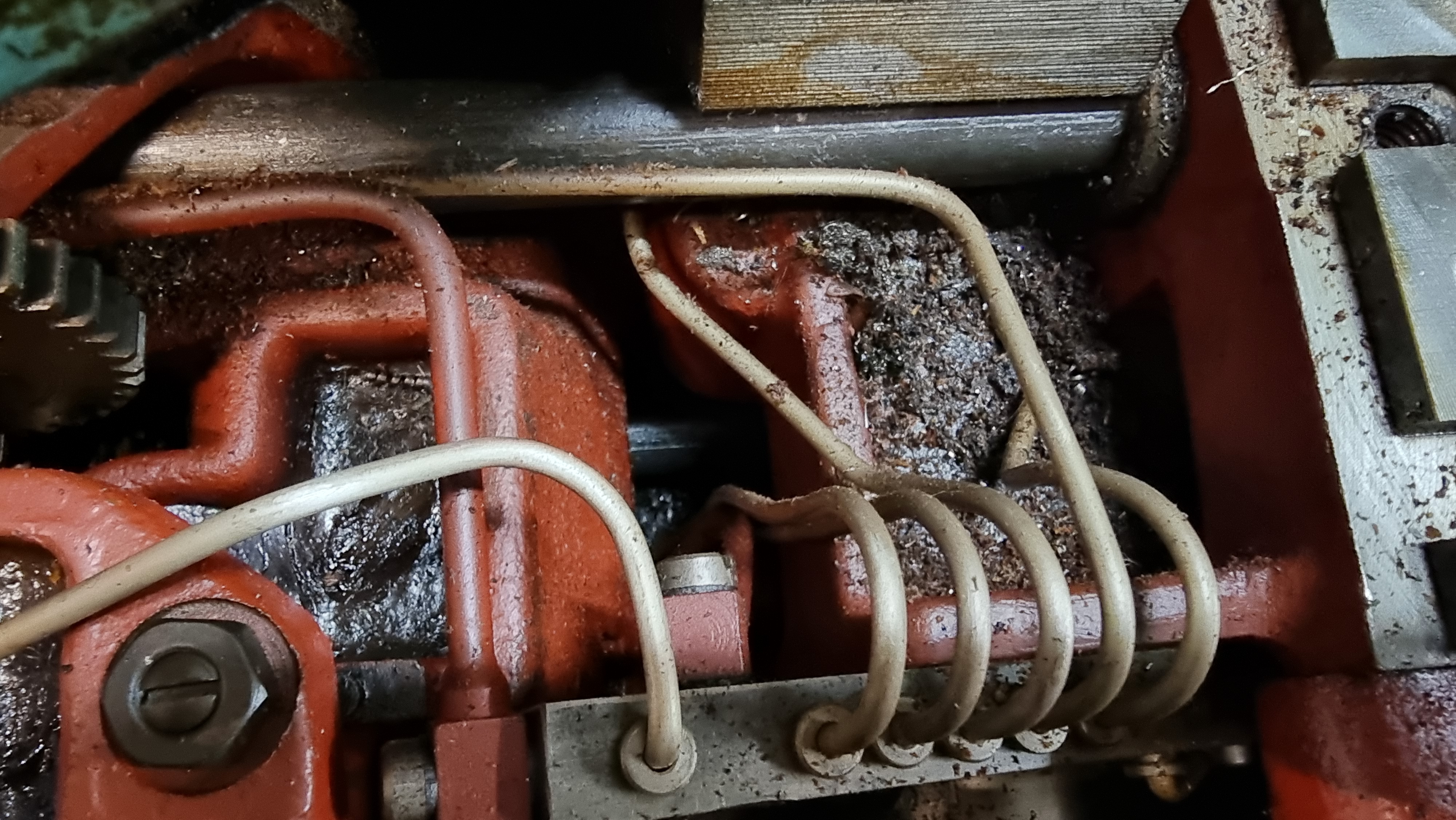

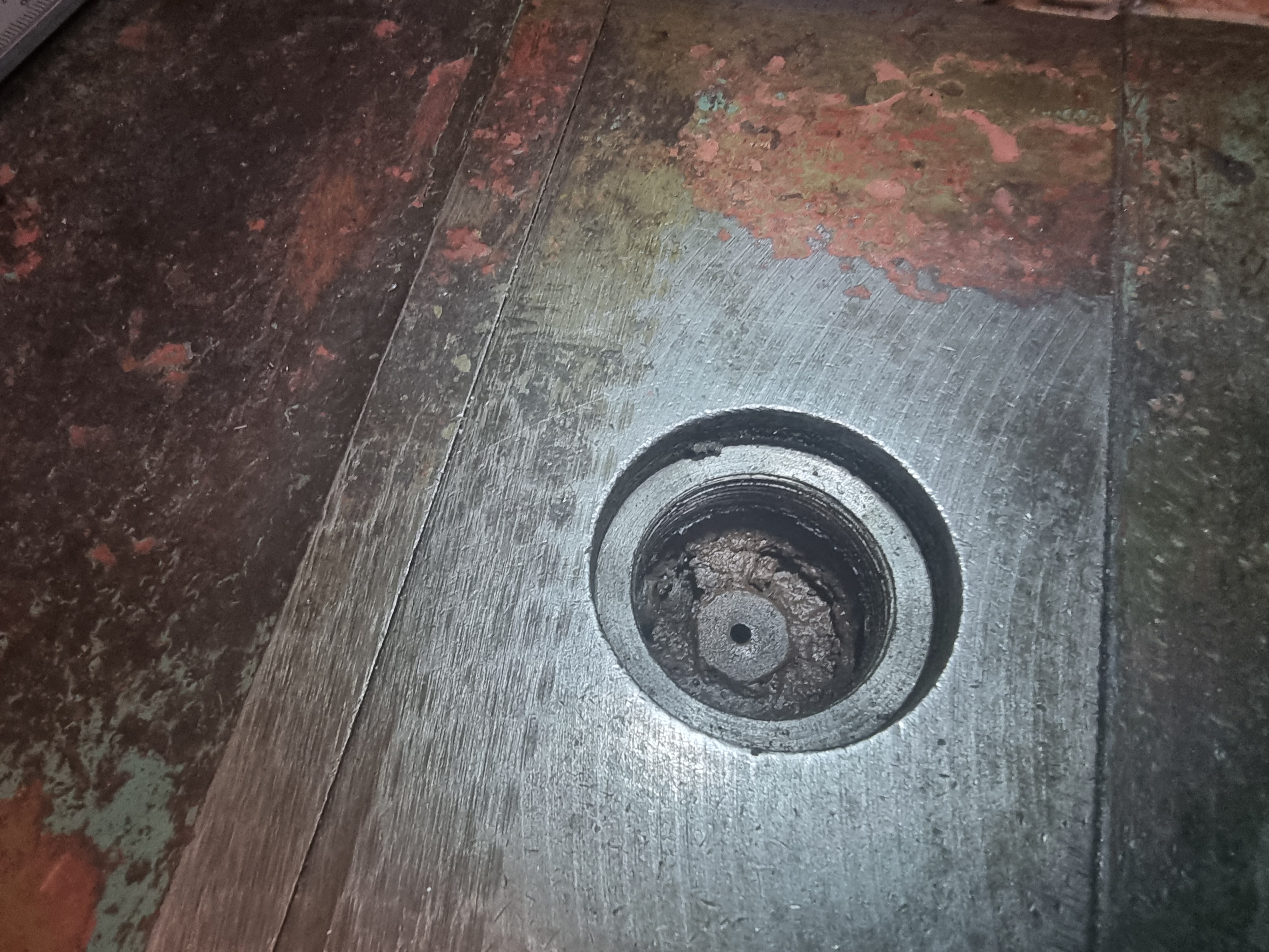

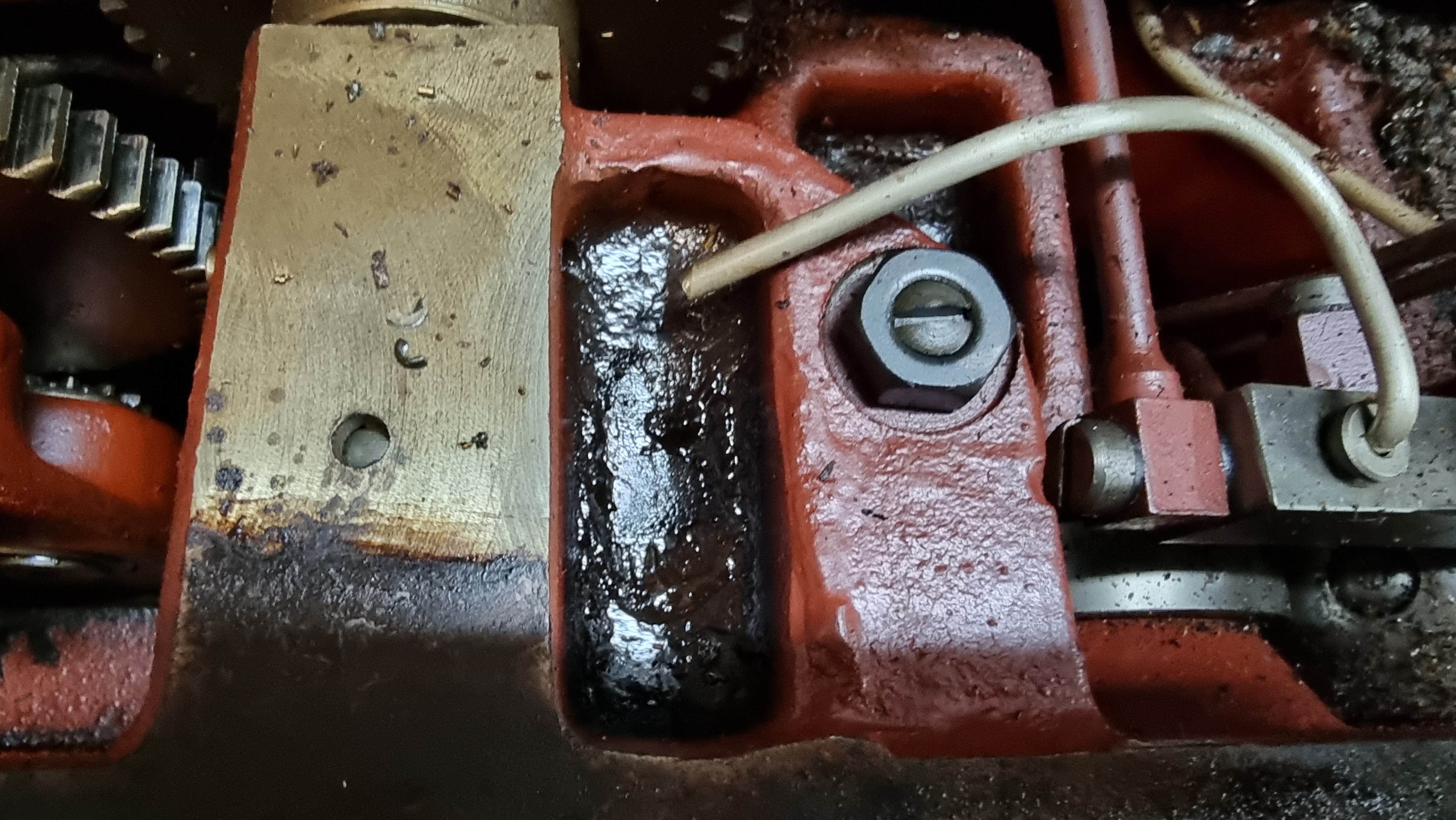

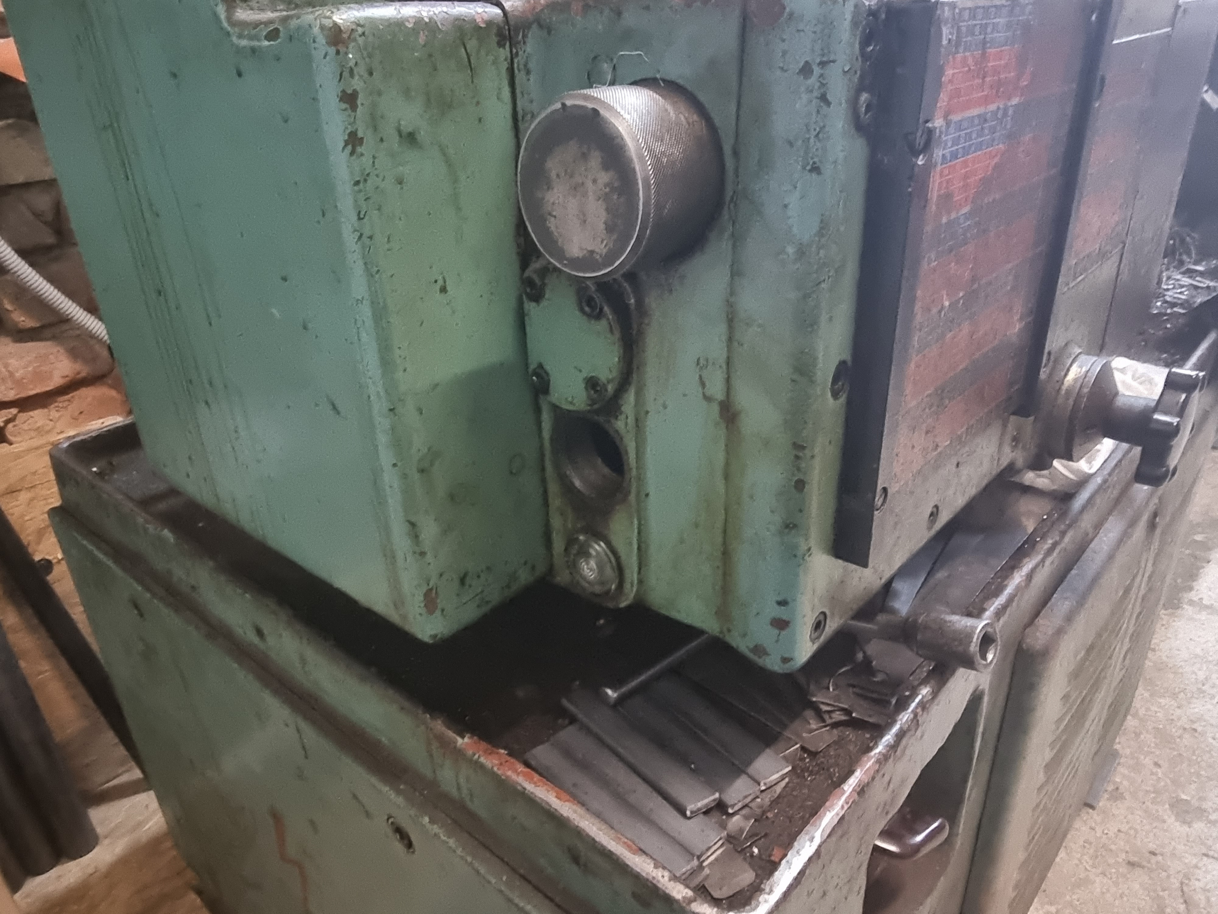

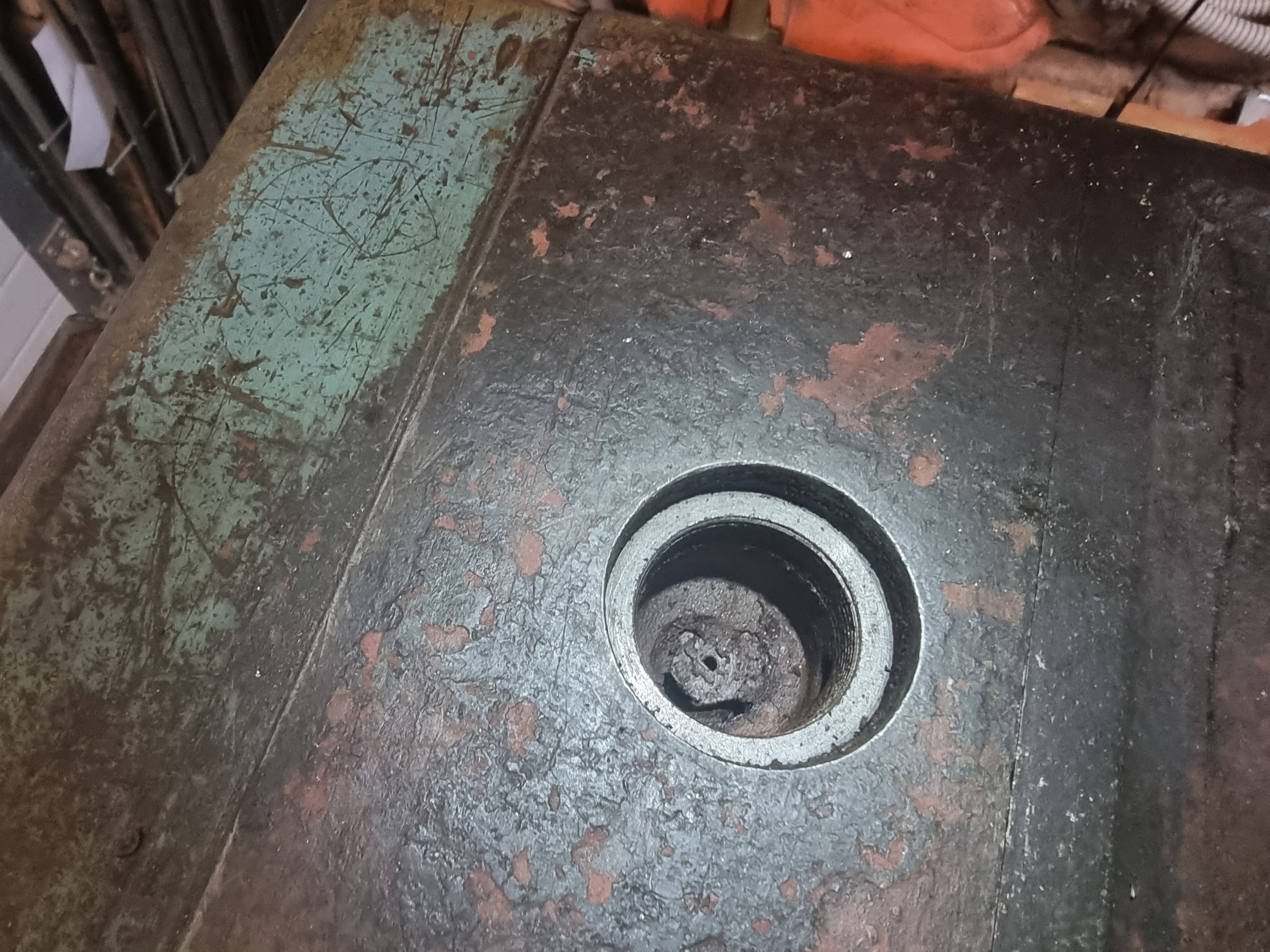

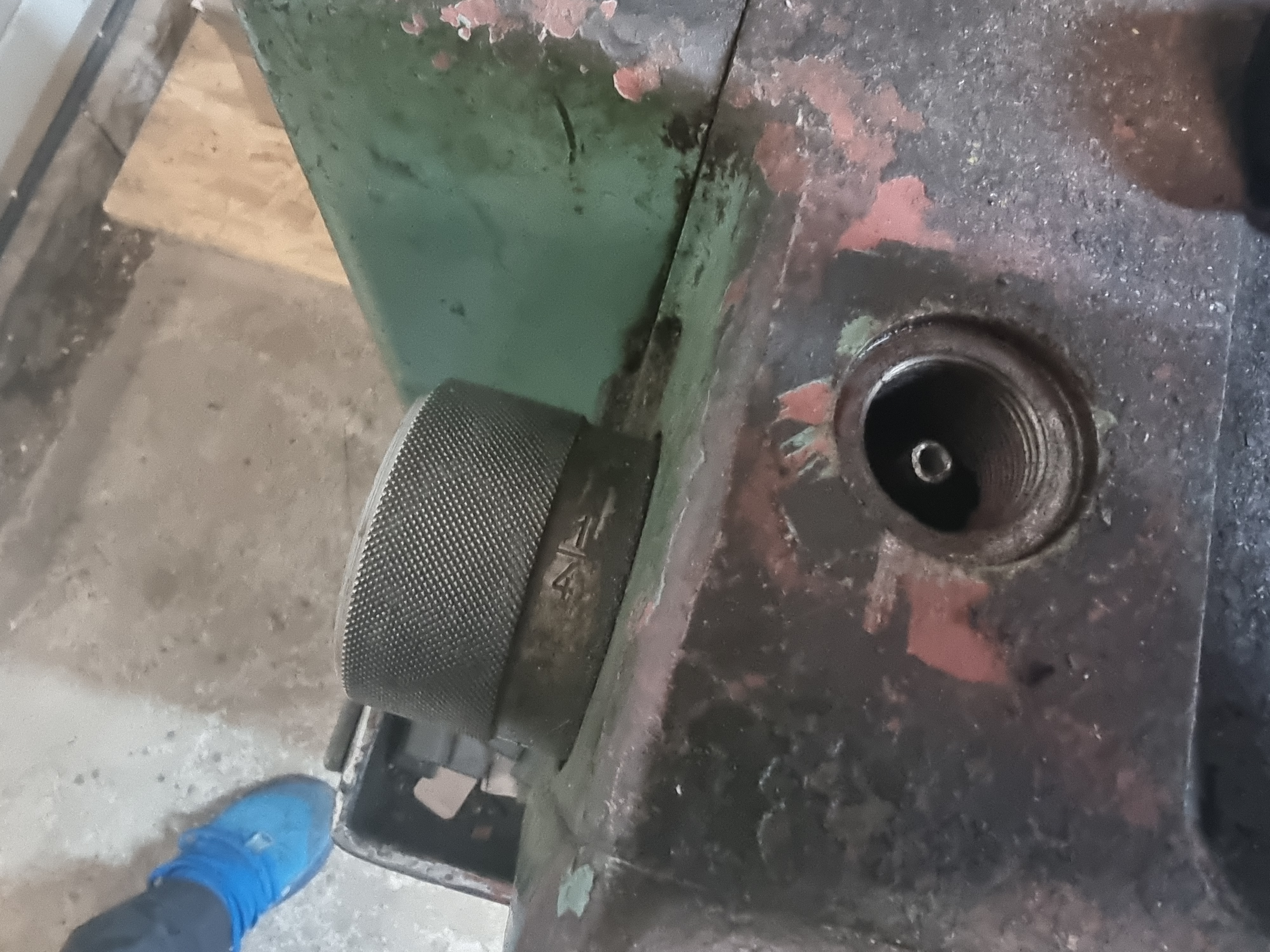

Zdravim pani,
Nedavno som kupil SV18RA a dnes som prisiel na to,ze v suporte,vreteniku a skrini posuvov nie je ani kvapka oleja :shock:
Olej samozrejme doplnim,videl som tu vo fore PDFko,ake oleje sa kam davaju.
Ale ak by mal niekto trosku viacej casu a chut mi napisat aky olej (ktory je momentalne na trhu dostupny a ake mnozstvo) ,by bolo dobre dat do:
1.supportovej skrine
2.skrini posuvov (prevodovej skrine)
3.cerpadla pre mazanie vretenika
4.prevodovky
budem velmi vdacny.
Jedine kde je olej vidiet je v prevodovke[ak je v chode] (vid video),ale ked uz pri tom budem,vymenim vsetko.

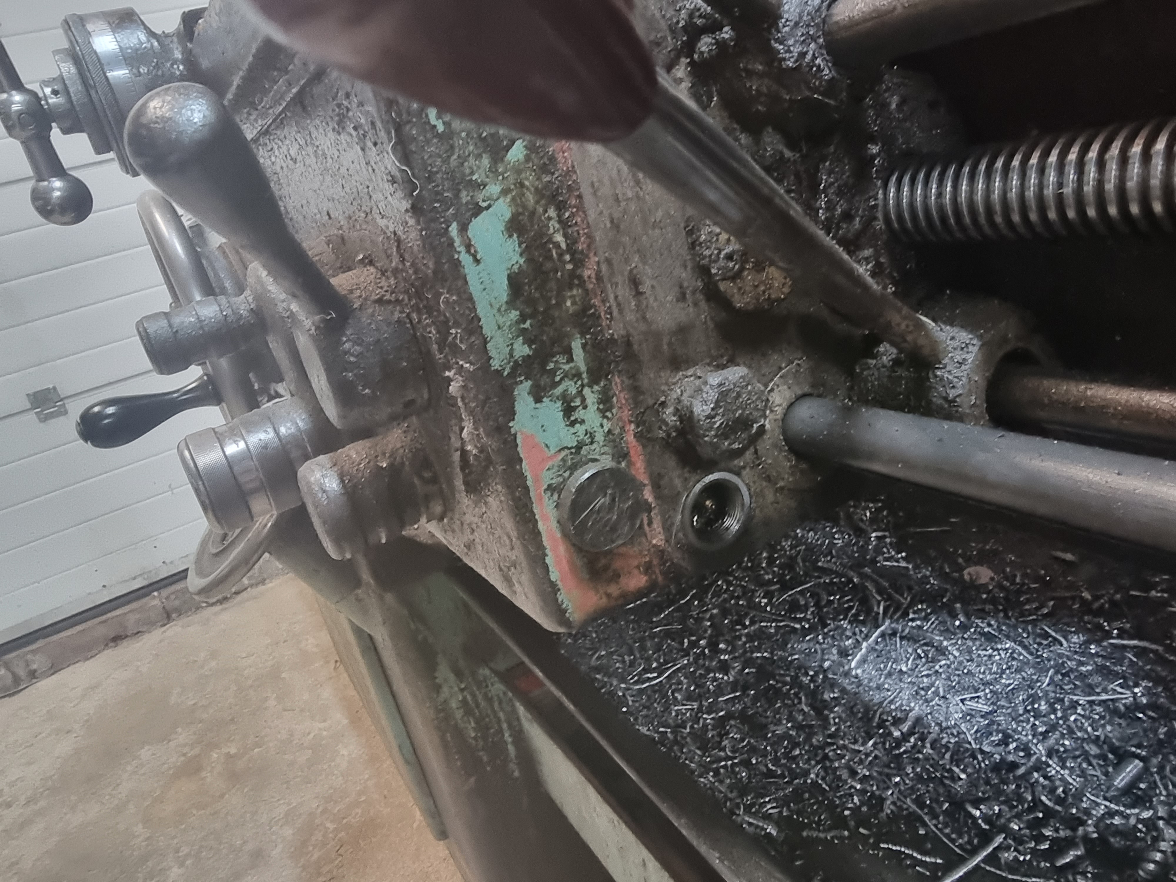

Moja otazka je,cim by sa dalo precistit jednotlive casti sustruhu (1.,2.,3.),predtym,nez dam novy olej bez toho,aby som musel vsetko rozobrat,vycistit a zlozit naspat?
Pytam sa preto,lebo vsetko je podla mna dost zasr...(vid foto).
Dakujem pekne.

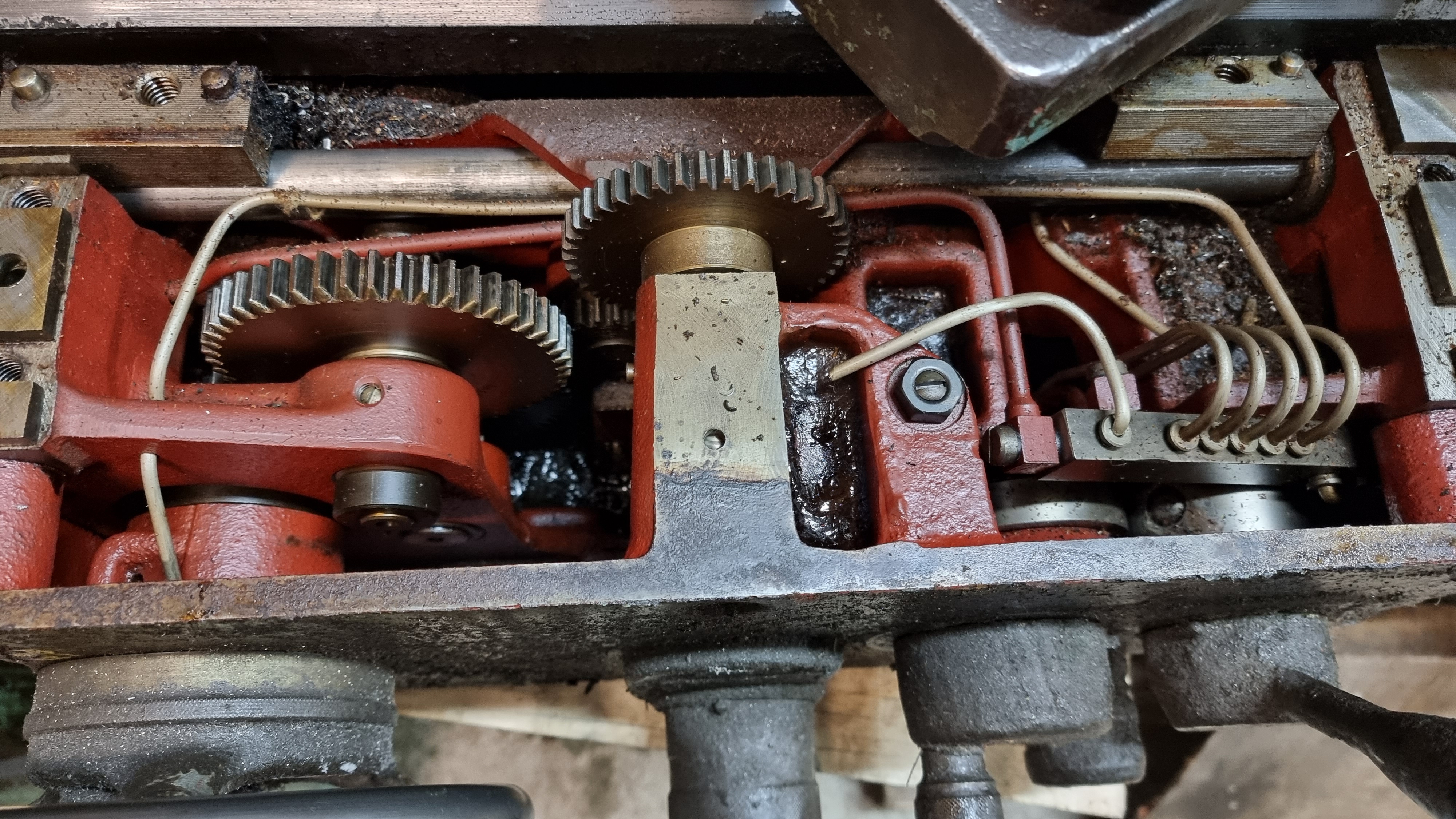

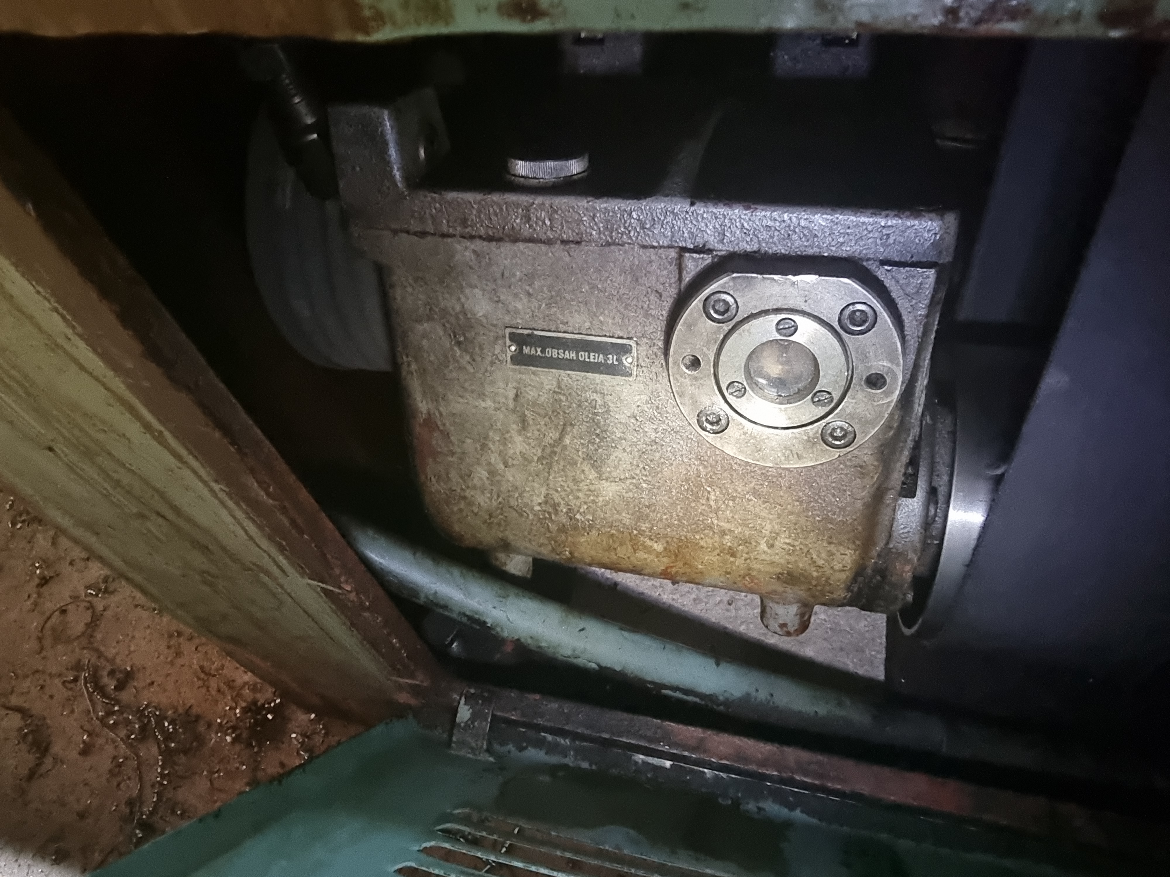

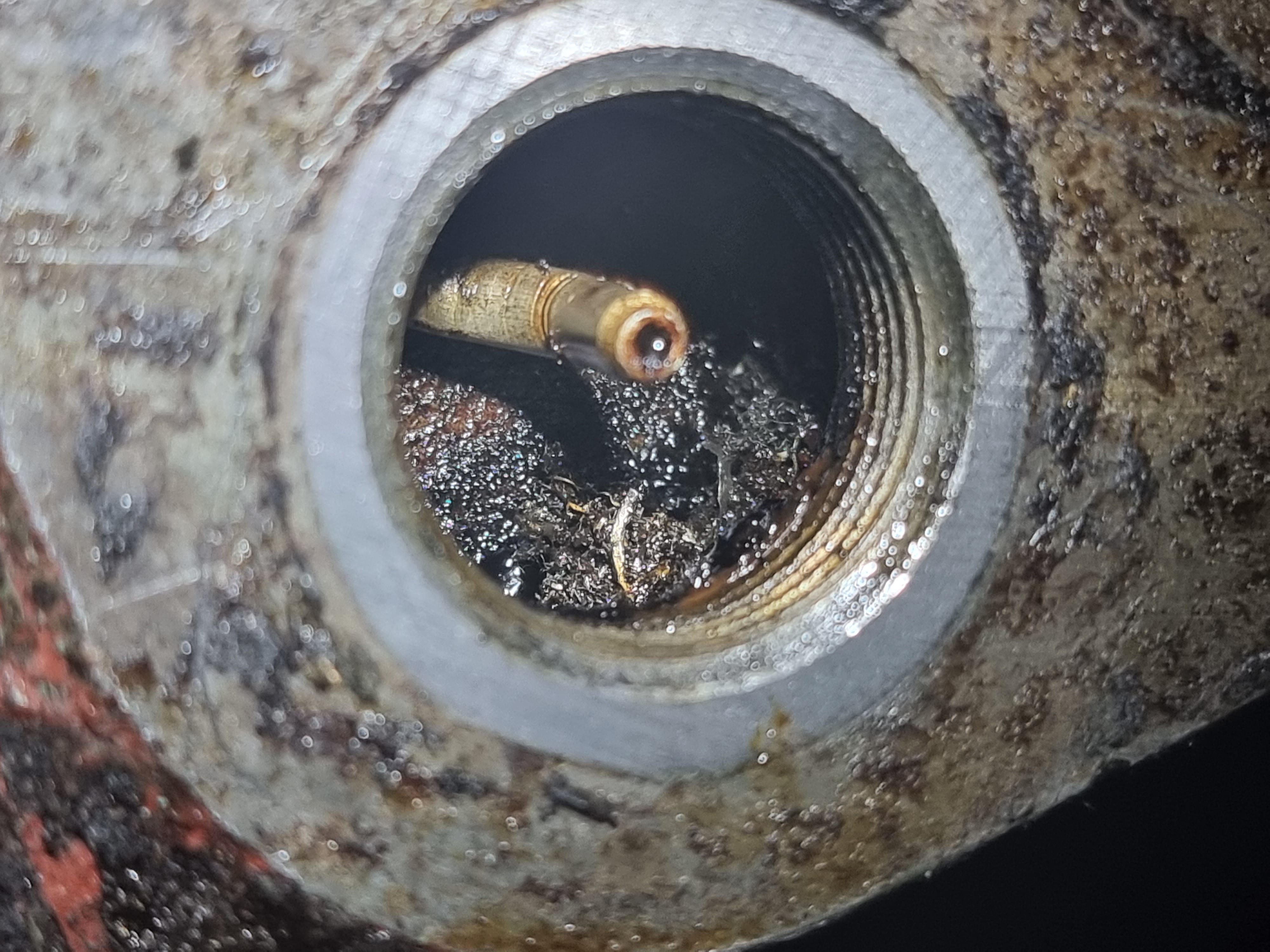

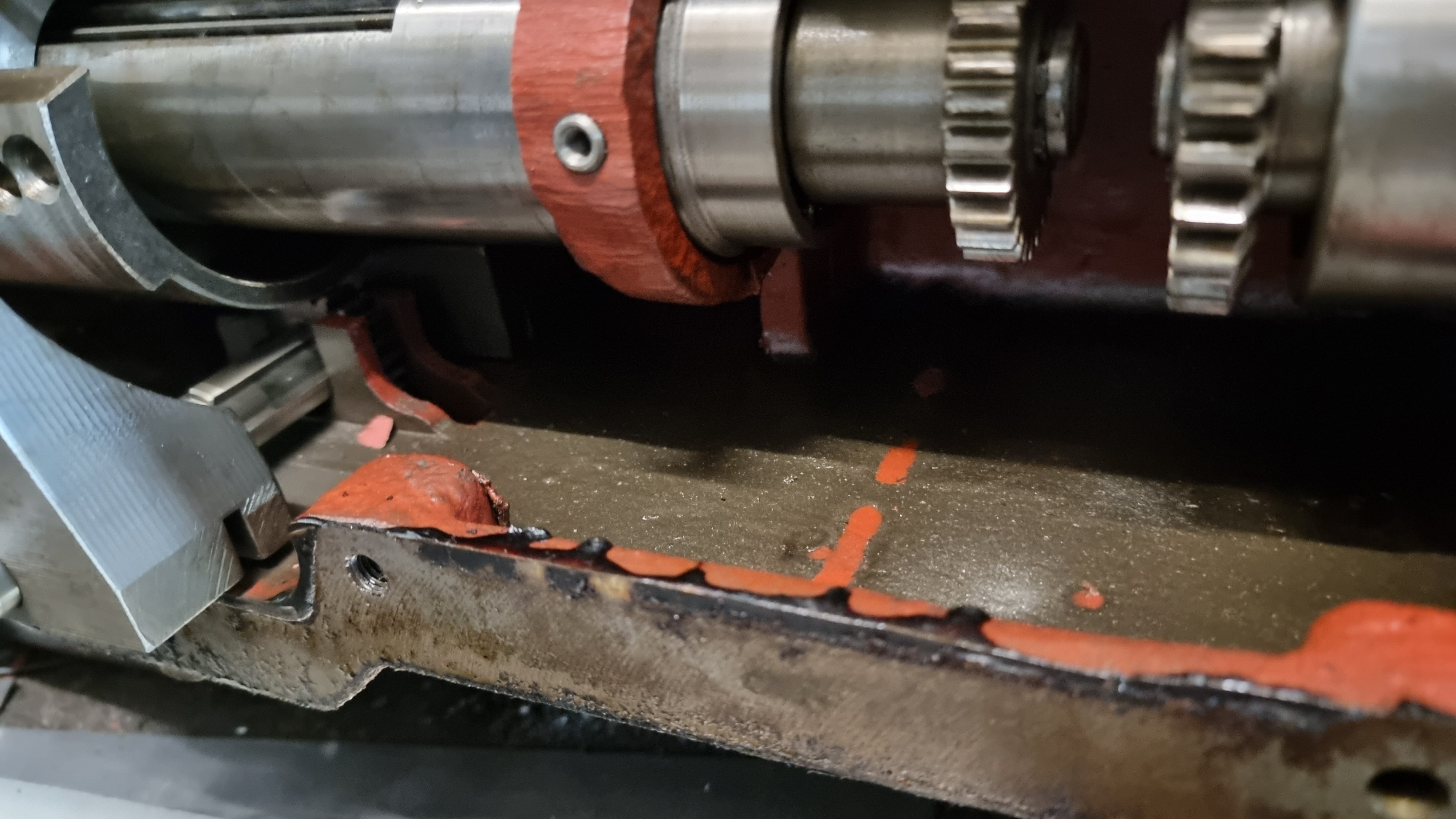

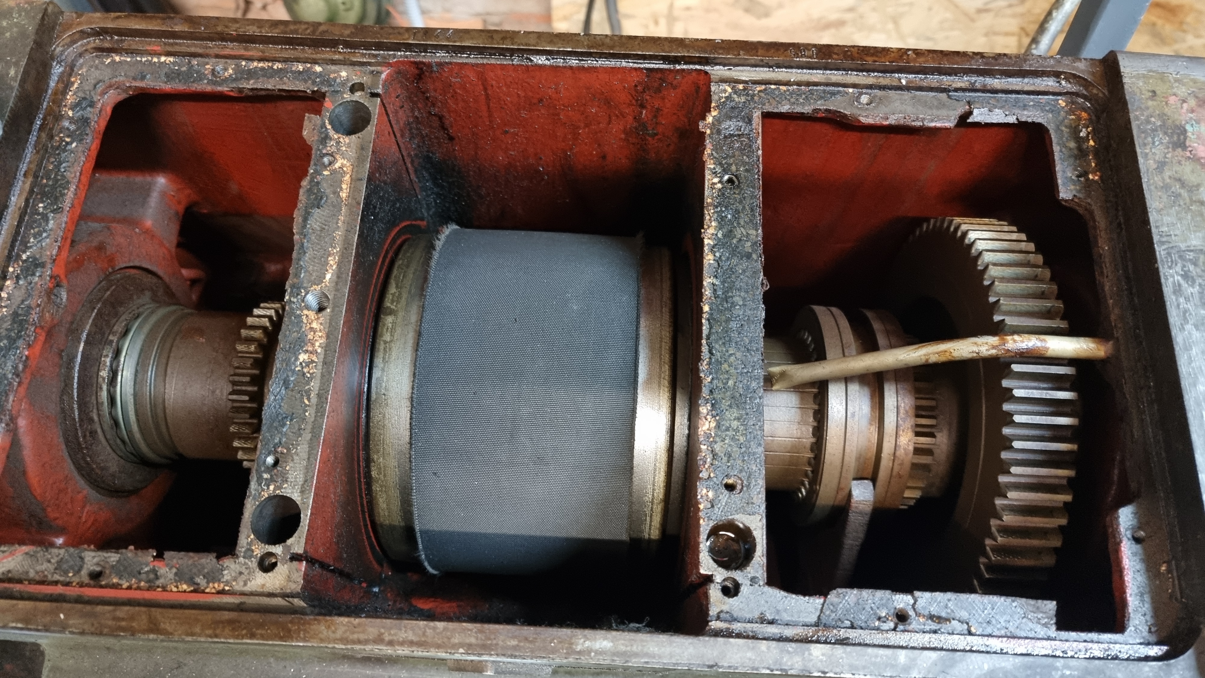

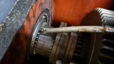

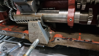

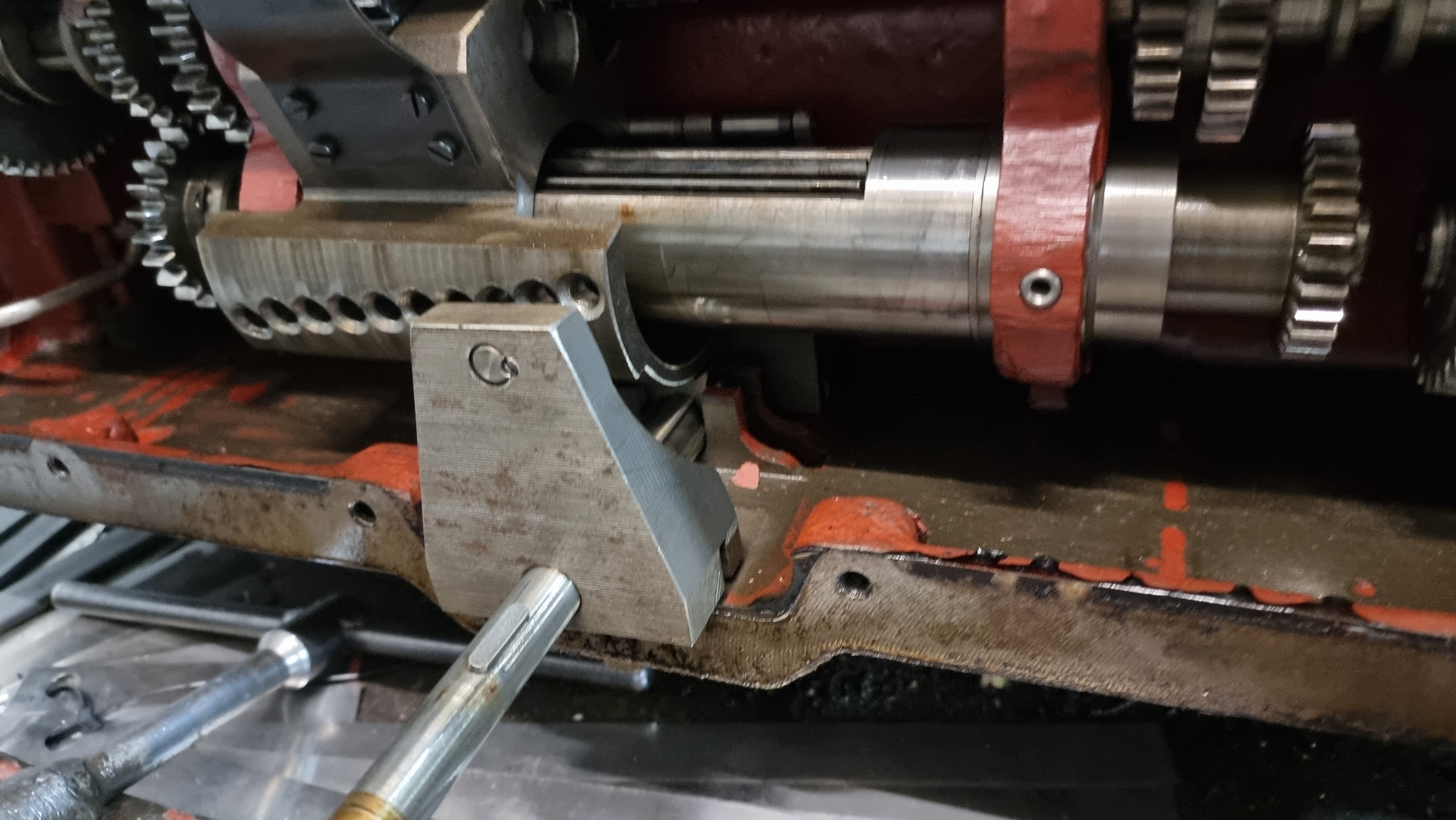

No dokazali,aj ja som to bohuzial dokazal (dnes som to rozobral,pridam fotky) :roll:
Prevodovka radi vsetky rychlosti,olej v prevodovke nastastie je (to je jedine miesto,kde olej je a aj bol). :cry:

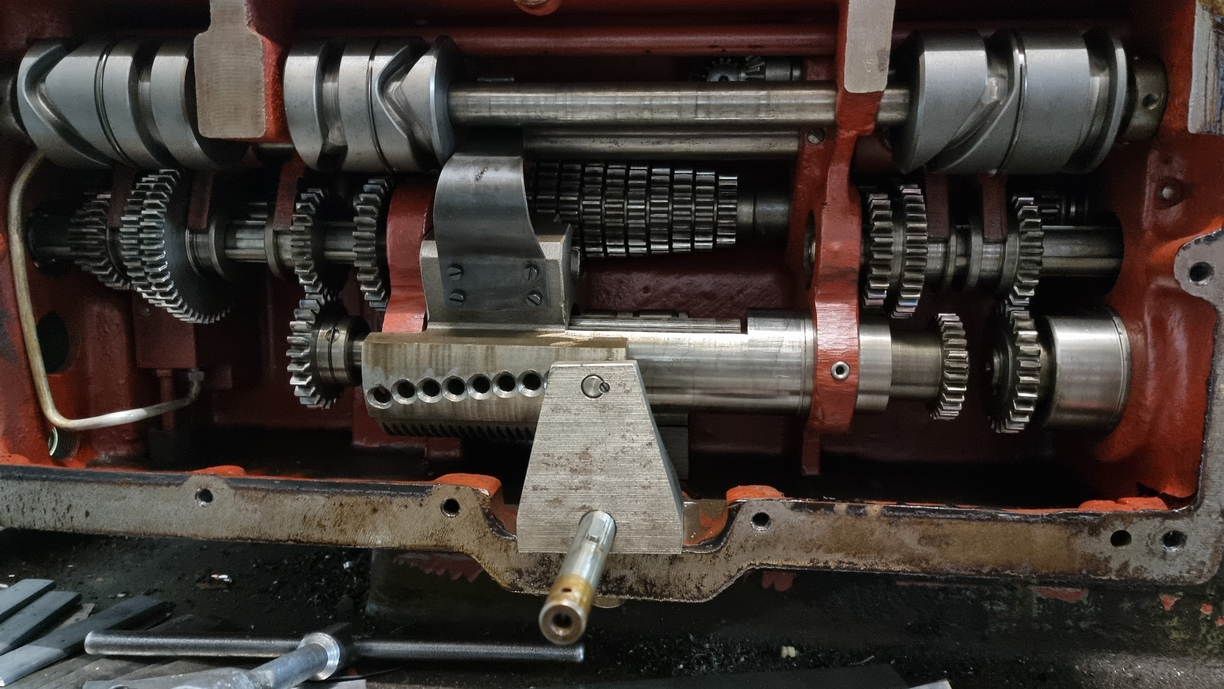

Tak dnes som sa po dlhom vahani pustil do toho troska nazriet.
Zajtra skusim povysavat tu hrubsiu spinu,potom precistim stetkou a naftou a preplachnem tym preplachovym olejom a dam vsade vsetok olej ako ma mi poradili:
Do vretenika MADIT OL 22 (pripadne ak sa mi bude dat zohnat OL10).
Do supportu a prevodovky MADIL OL 46.
Alebo mam ist radsej podla tabulky PARAMO OL-PO3,KV46 a KV-100?

david.2
Příspěvky: 197
Registrován: 1. 8. 2022, 7:06
25. 5. 2023, 8:53
zverodoktor píše: 24. 5. 2023, 11:09 Ahoj,
preplachový olej si nakoniec kúpil? Aky? Mne viacerí tvrdili, že sa to už nevyrába.
Proplachový olej už není, vyrábělo ho Paramo,to už není, a pšontek nic podobného nenabízí. A sem to není potřeba.Stačí nafta(bez biosraček) a olej v poměru 1:1 nebo jak se povede třeba s olejem J3 (4,6) nebo s obyčejným motorovým olejem. Jen na vřeteník bacha,tam se dával řidší olej s petrolejem .Jenže petrolej dneska nemaže,nehoří,obsahuje vodu a ještě stojí miliony..
Tenhle soustruh konkrétně vezme za vděk čímkoli,co teče a bude aspoň trochu mastné-cokoli je lepší než to nic,co tam léta bylo.

DaDo1114 píše: 22. 5. 2023, 8:49 Tak dnes som sa po dlhom vahani pustil do toho troska nazriet.
Normálně vezmi pistoli na mytí(na vzduch,takovou tu fixírku),rozmíchej třeba (i starou) naftu s benzínem a pořádně to propláchni.Ničemu nemůžeš ublížit,můžeš to použít uvnitř i zvenku.
Oleje ok,ale do vřeteníku patří ten P03 (pšont dodává nějakou náhradu,paramo už není),J2 je moc hustá ,když použiješ tu zmíněnou J10 ,tak se dávala půl na půl s petrolejem .I když, kdo ví,jaké vůle jsou na vřeteni,možná by tam protekl i hustší:-).Myslím,že tenhle soustruh,po tom,co zažil bude rád za cokoli,co maže!
