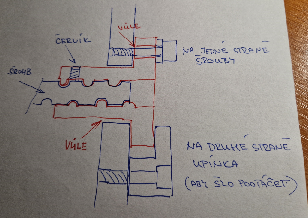

7. 3. 2023, 6:47
Ahoj Pipiku,
zkysnul jsem doma s nějakou chřipkou a do firmy se nedostanu asi do konce týdne. Nakreslil jsem ti alespoň náčrtek:
Jak jsem psal ty koncovky jsou z Al aby se to dobře obrábělo. Na jedné straně je koncovka přišroubována, ale musí být vůle // klidně 2 mm // v díře držáku i v dirkách šroubků.
Na druhé straně je koncovka chycena upínkami // nebo převlečnou přírubou // aby s ní šlo otáčet a předepnul jsi tím šroub. Zase to musí mít vůli a srovnáš to přijetím suportu.

Jo, díky. To vypadá funkčně.
Jen, ty brďo, jaks vyrobil z hliníku tu "matici"? Na to tu asi fakt nebudu mít nástroje, dělat drážky uvnitř díry :(

V té matici nejsou drážky ale závit s tím profilem šroubu. Proto je to z hliníku, aby se to snáze obrábělo. Vyhýbal jsem se obrábění konců na 2m dlouhém tenounkém šroubu.
Určitě by se dalo to navrtat. Klidně bych tam udělal M8 a našponoval to tím. To předpětí je tam jenom lehké. Ale na soustruhu to bude ten samý problém to podepřít. Leda by ti to někdo vzal na horizontku.

Milan199 píše: 8. 3. 2023, 3:10 Určitě by se dalo to navrtat. Klidně bych tam udělal M8 a našponoval to tím. To předpětí je tam jenom lehké. Ale na soustruhu to bude ten samý problém to podepřít. Leda by ti to někdo vzal na horizontku.
Tak ono to nemusí v tomto případě být uprostřed, takže ruční vrtačka to zvládne taky ;-)
Což to jsem pobral že je tam profil toho šroubu, ale stejně to nemám zrovna moc/čím jak udělat... :-/
Ale přemýšlím - myslíš že to axiální předpětí má nějaký smysl? Myslíš že to 25mm tlustou 3m dlouhou kalenou ocelovou tyč nějak vytrhne? Jen by mě to zajímalo. Zcela určitě jí to nezastaví aby se prohnula, na to je to na ten šroub příliš velká páka.

Uprostřed by to být tedy mělo a taky by to měl být kolmo !!! Jinak do toho vneseš pnutí a šroub prohýbáš.
Ta matice by šla i vyfrézovat. Na ten hliník stačí jednobřitý nástroj z HSS. Také by se dalo na konec šroubu nasadit svěrné pouzdro. Ta matice by se dala i odlít z nějakého tekutého kovu, přímo na šroub.
To mírné předpětí by mělo šroub dost zklidnit.
