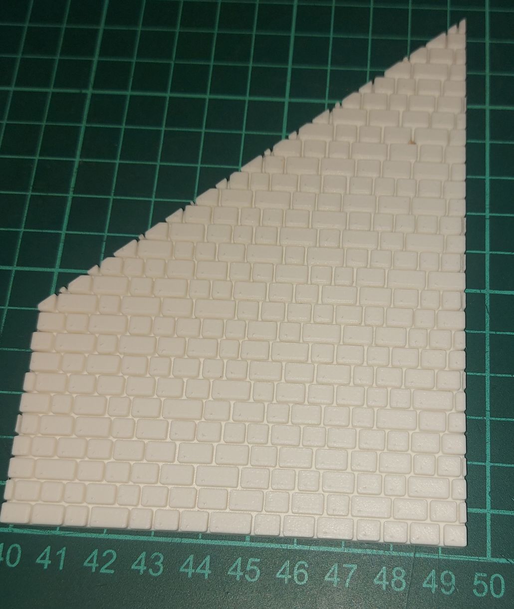

Opěrná zeď mostu Ledeč
PolyTerra PLA Cotton white
Průša MK3S+ tryska 04
220/215 Tryska
60 Bed
Upozornili mne kolegové modeláři na lehce brousitelný plast ;-)
