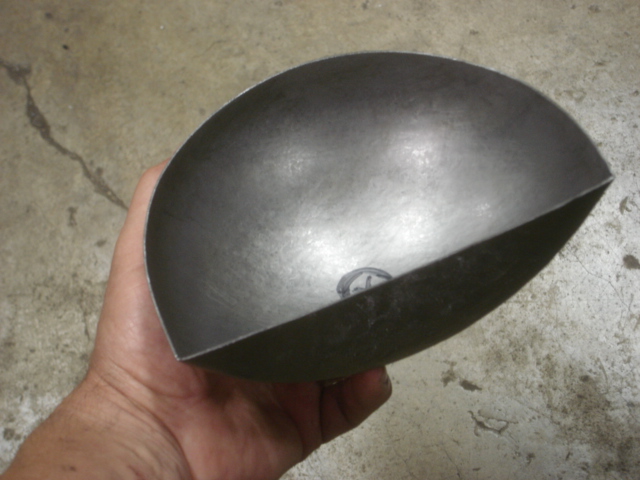

U nás ve fabrice se dělally polokoule na umělej horizont. Rok 1976. Tedy požadavky na přesnost docela vysoké a šlo to všechno přes vojenskou zkušebnu. Polotovar se táhnul natřikrát, mazalo se petrolejem a na 50 kusovou dávku jsi dostal 55 plechů a stačilo to.

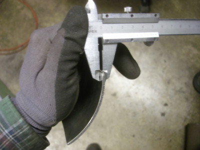

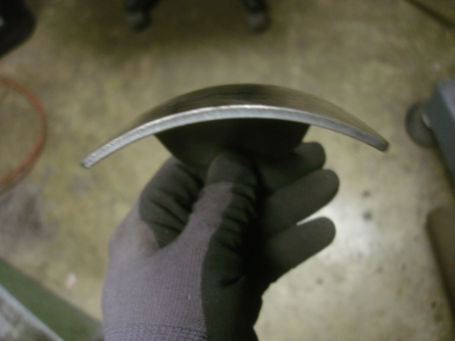

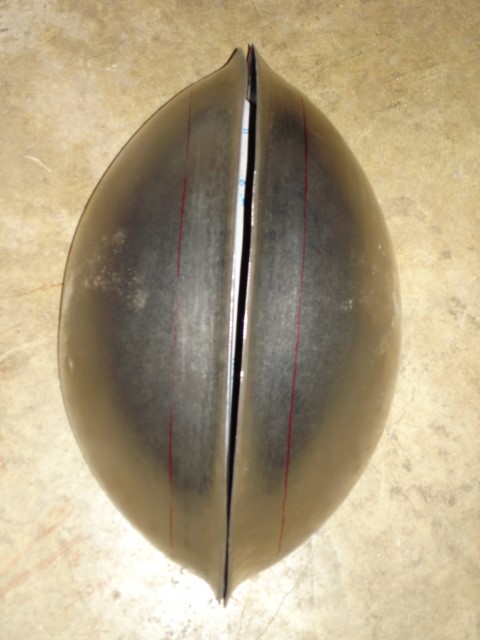

Jde o tloušťku plechu. Čím je plech silnější, tím lze dosáhnout lepších výsledků. Podobný díl bych viděl min. od 1,5mm do 2,5mm. Lze tvarovat až 6mm tímto způsobem. Zkoušel jsem tvarovat složitější díl z nerezu 3mm. Ale nárazníky ze 3mm nerezu dělám běžně. Skus to paličkou.... :?
Při tvarování je slyšet vrzání molekul.
Nějak mi nejdou vložit obrázky, popište mi to někdo jak na to. Už jsem na to přišel.

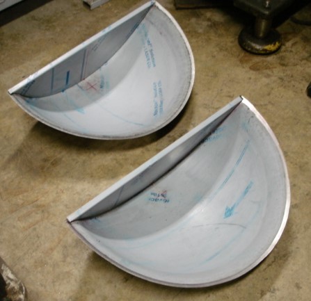

Ocelová miska s rovným okrajem je 1mm zkušební kus Z jednoho kusu plechu. Velké misky jsou nerez 1mm cca 500mm. Pod folií z vnitřní strany jsou hladké.

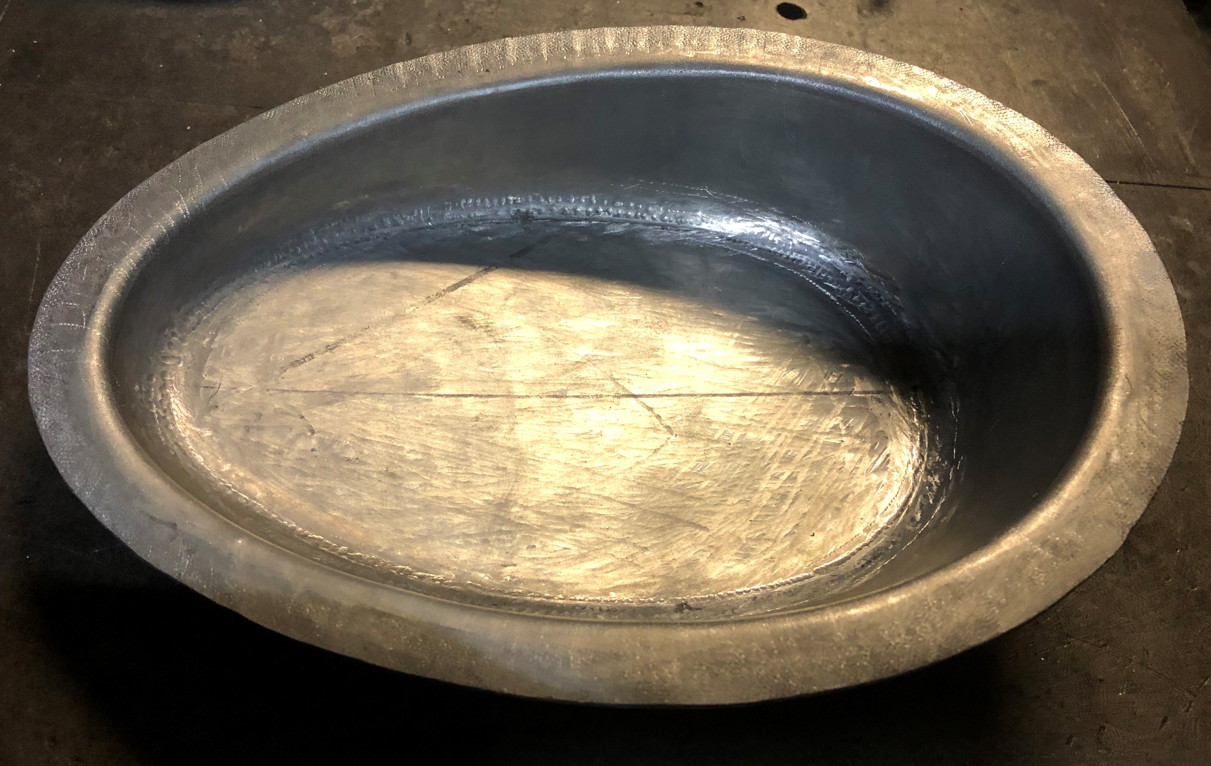

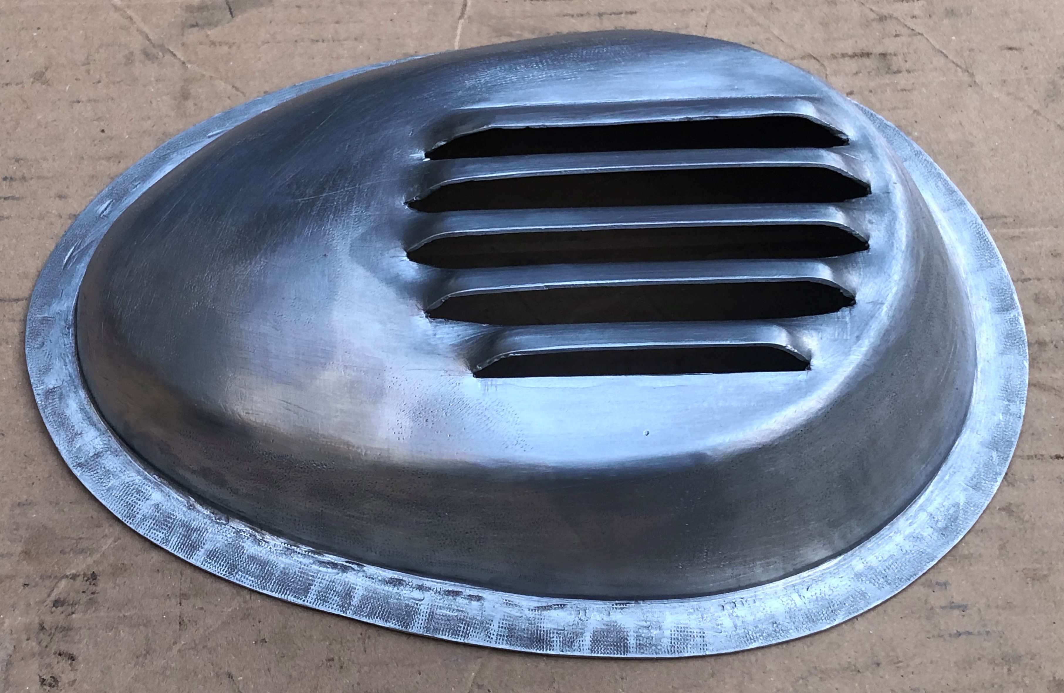

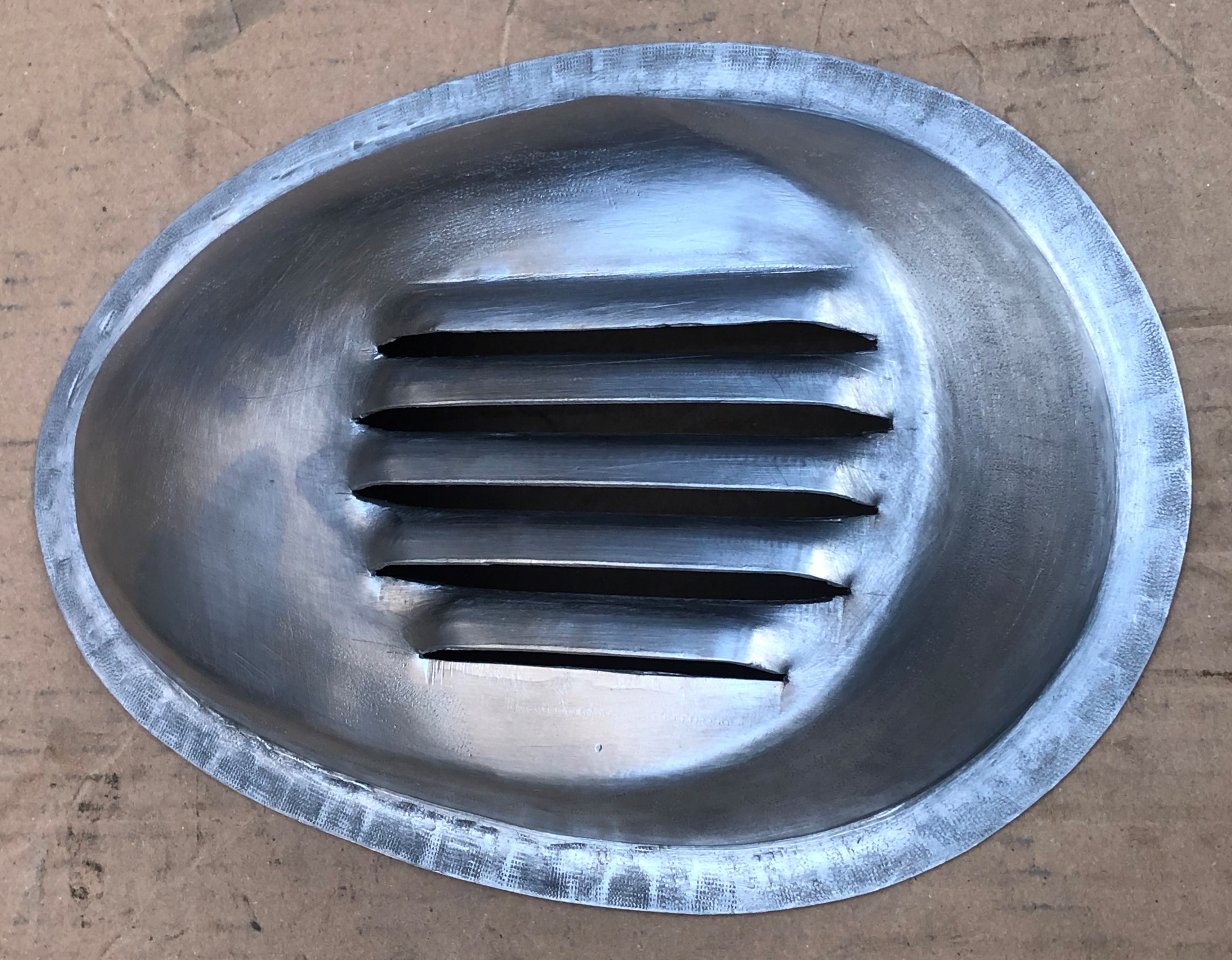

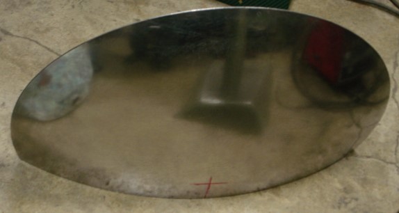

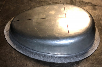

Přidávám foto včerejší akce. Kryt na karburátor. AL plech 1,5mm. Vytvarováno podle modelu.
Potom další úpravy tvaru dle přání zákazníka. Protože to bylo vytvarováno měkce, bylo možné s tvarem udělat dost zásadní změny.

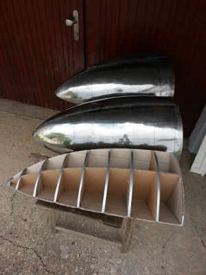

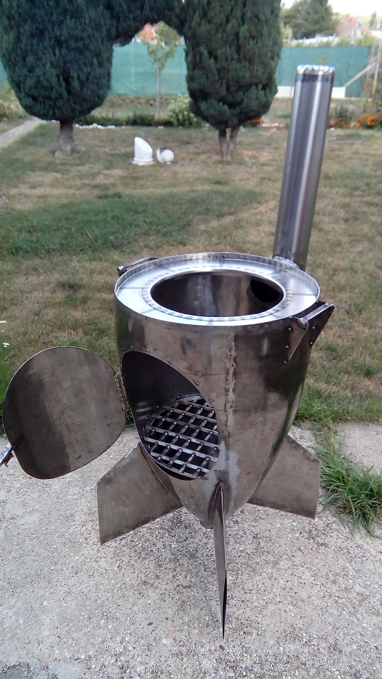

Ja tiež robím ručné tvarovanie plechu - pri renováciách veteránov, ale zatiaľ len ako hobby. Prikladám fotky mojej kotliny na guláš. Boli to asi 2 týždne práce, ale všetko čo je na nej, je robené z rovnej tabule plechu a s minimálnym odpadom.
Popravde nie je to až taká veda. Už by som si postupne trúfol aj na výrobu replík častí karosérií - špecializujem sa na Tatry 603...

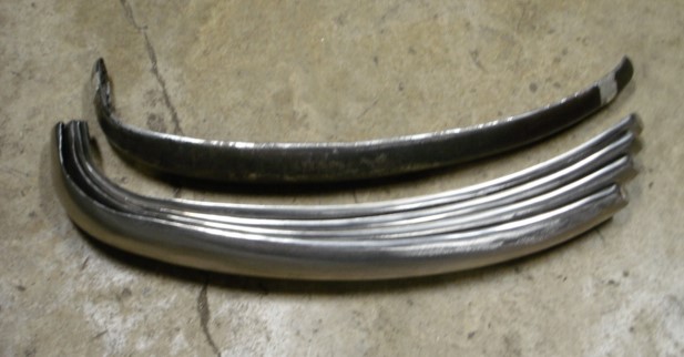

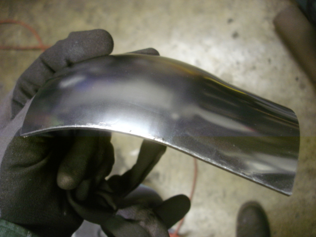

Ten gril je super. Nárazníky dělám Eckoldem. Je to poměrně rychlé.
Hydroforming na 3mm? To musíš mít dobré čerpadlo.

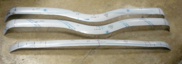

Níže Aero a Jawa 3mm a ty malé jsou BMW 327 2mm. Mají zužující profil a velmi krátký ohyb na okraji. Ty mě trochu potrápily, ale opět mojí metodou bez větší přípravy a předvídatelný výsledek.

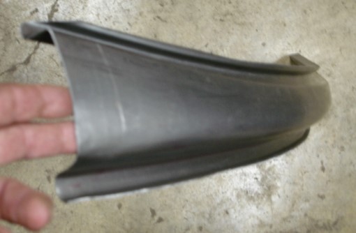

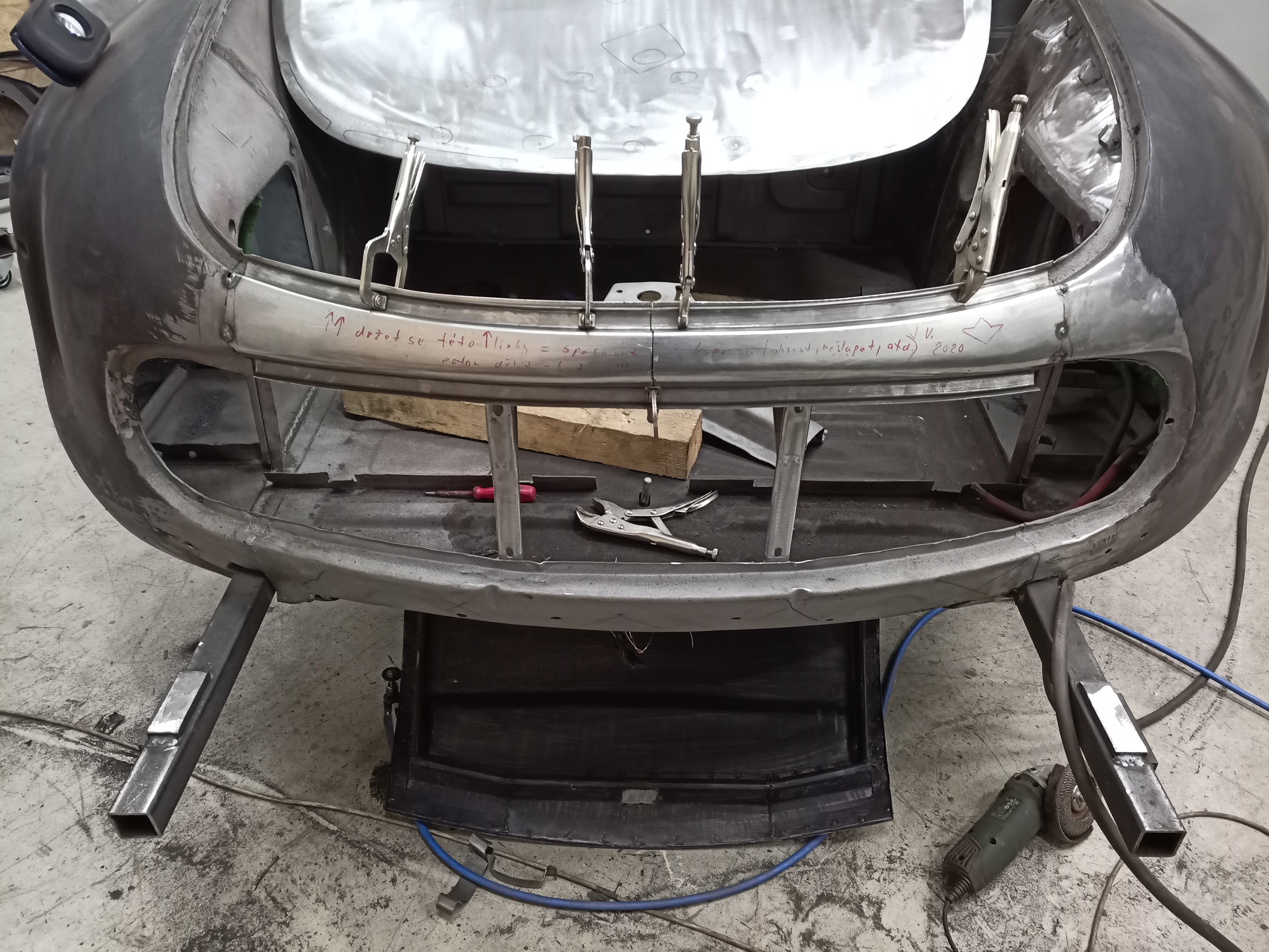

Díl na T603 mezi kapotu a přední masku jsem dělal z jednoho kusu podle originálního nd
z Mototechny. Zabalil jsem to a poslal karosářovi. Potom mi poslal výsledek. Musel to říznout
protože každá Tatra má ten úsměv trochu jinak vlivem předchozích "odborných zásahů", ale byl spokojen. Spodní pod masku jsem dělal taky. Ovšem zákazníci kolem T603 to je dílko. Byli zviklí fasovat a podle toho to tak i vypadá. :(

Inak na tú Tatru doporučujem tesniacu gumu do toho žľabu na okraji kufra nelepiť, len vložiť (aspoň v spodnej časti). Dá sa potom vlhkosť v žľabe ľahko utrieť a oveľa menej to potom hnije...

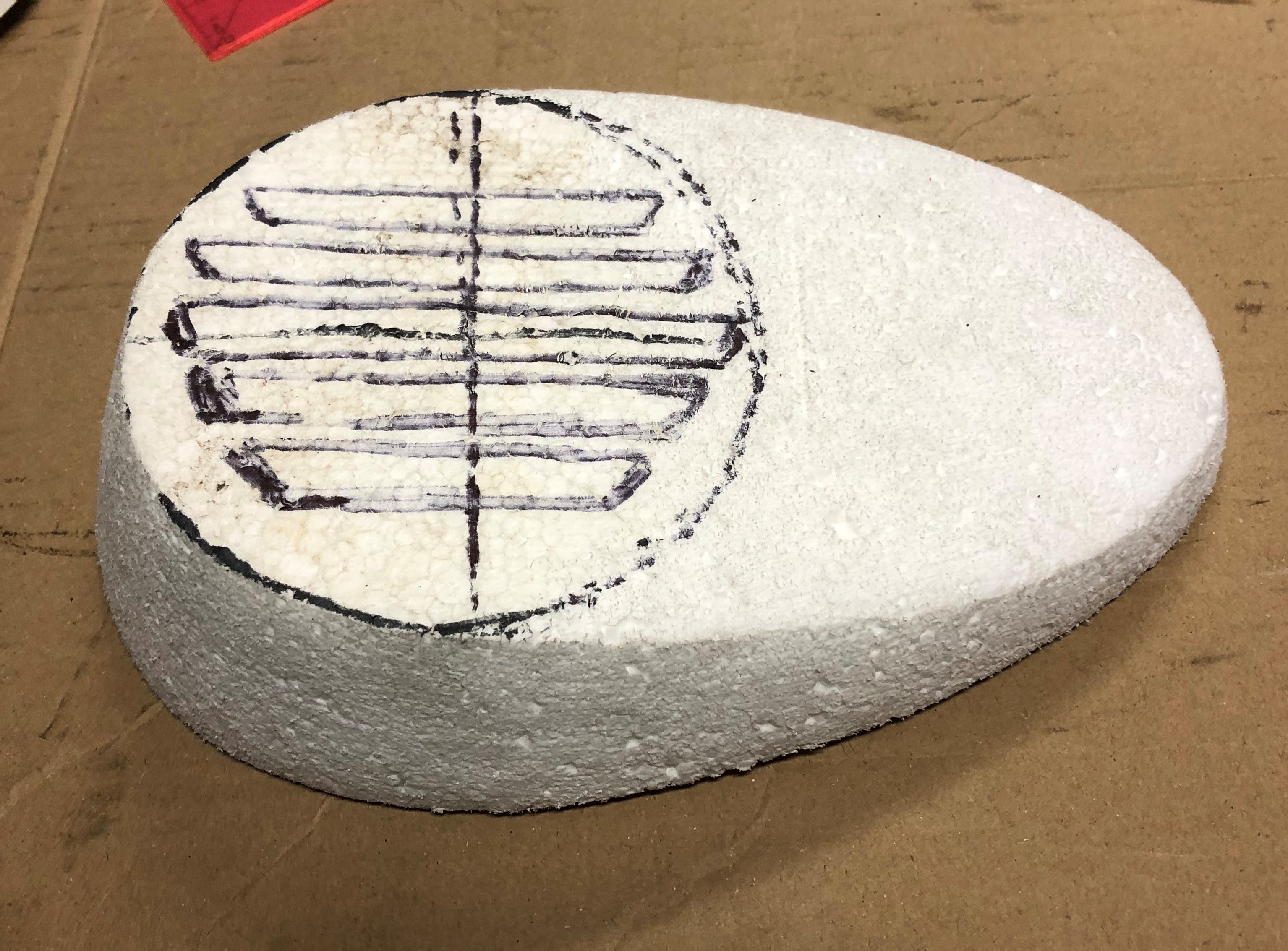

Nevím co vidíš, ale jsou to 3 nárazníky. zvlněné na Aero a jeden na Jawa. Oba 3mm nerez.
Podložky na gril bych nedělal.
