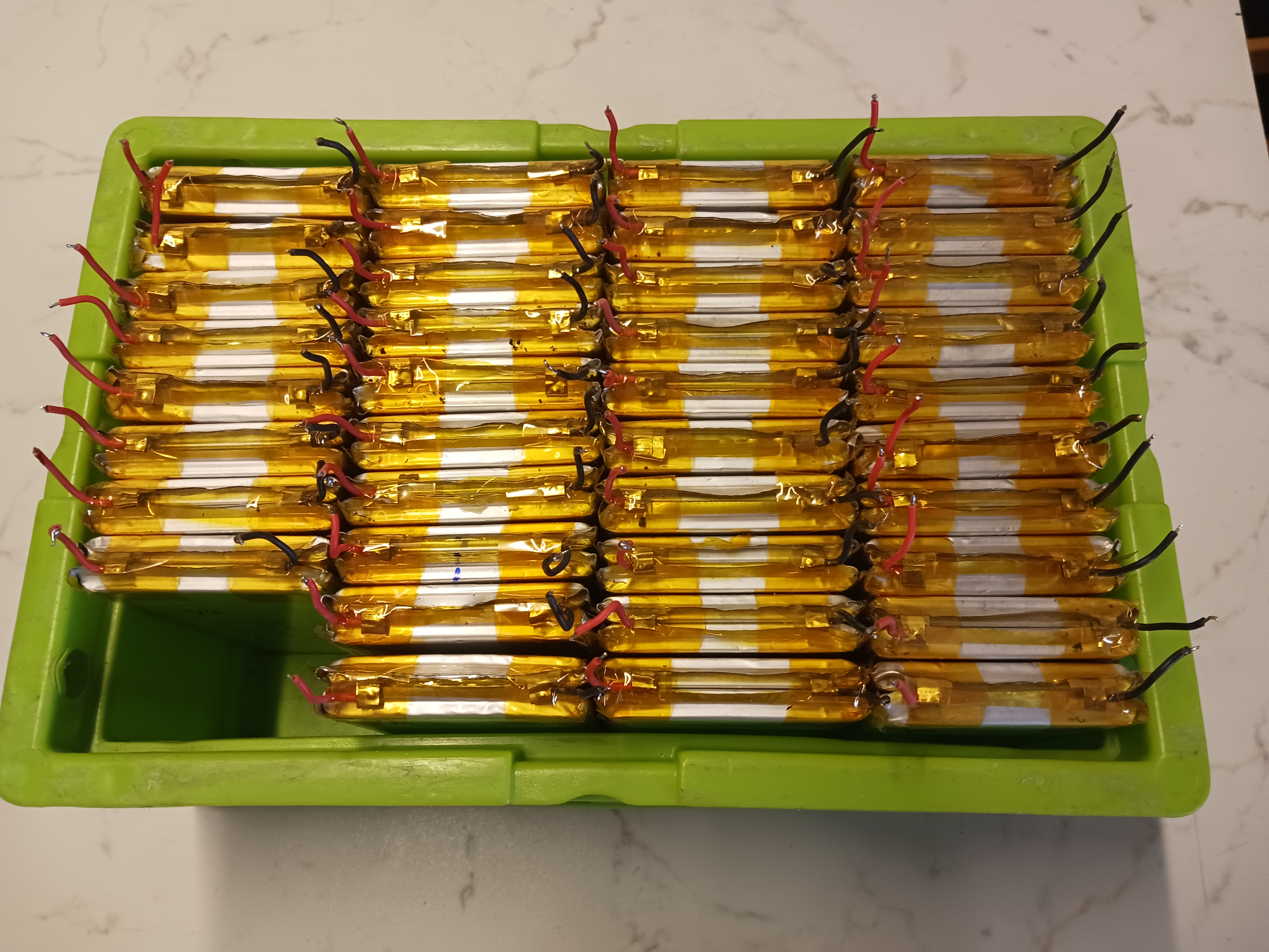

Prodám články
rozměry 120x65x15 , jsou to dvojice článků, všechny změřené, odpor 17-20mO , kapacita 15Ah, drží napětí 4V přes půl roku, na podzim jsem je testoval a nabil
Cena 90 za kus . Více kusů sleva

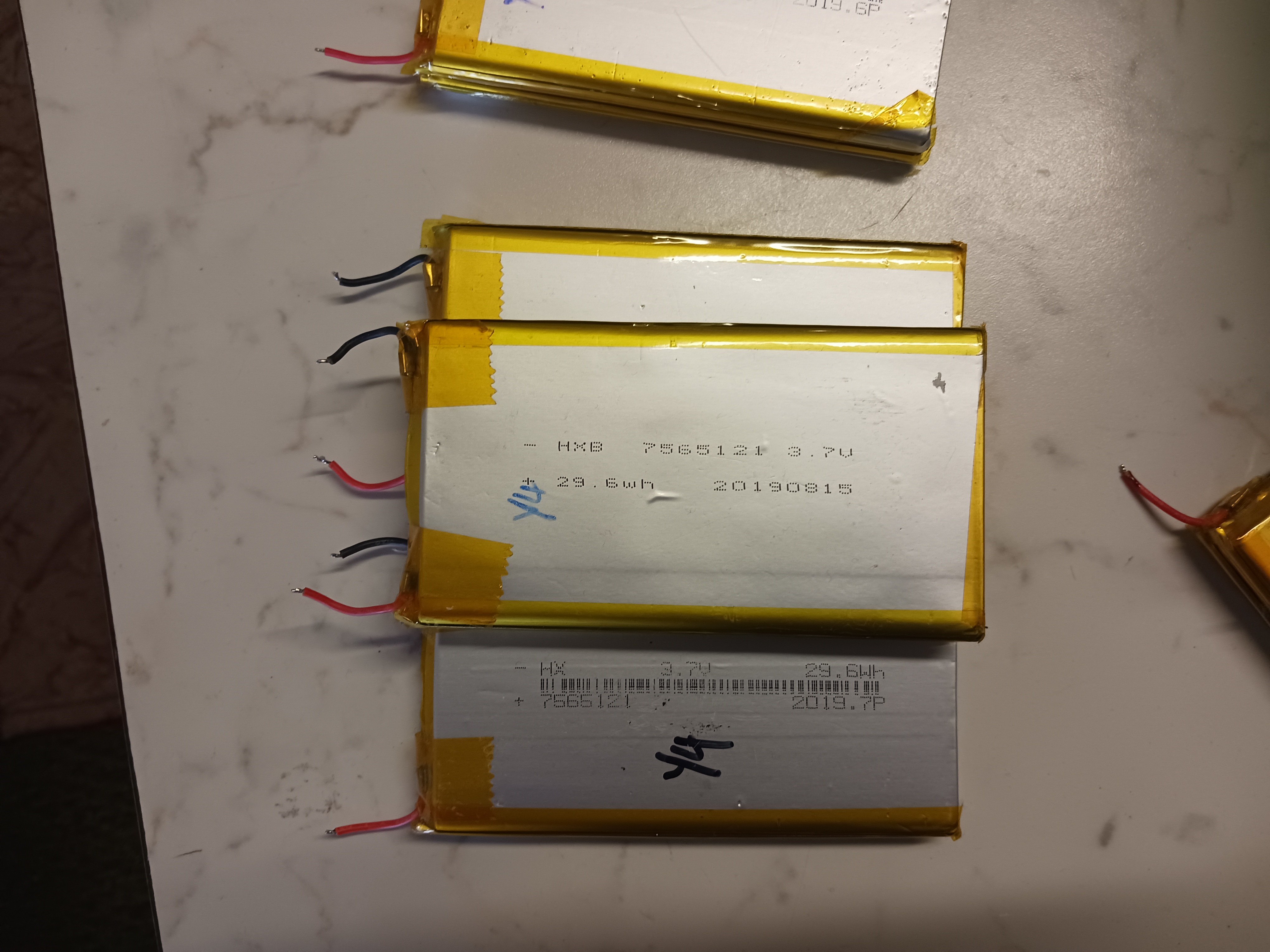

Jsou to opravdu li-ion? Vypadají spíš jako li-pol.

Ahoj, je ta kapacita správna? Na fotke je cca 30 Wh/3,7V a to je cca 8 Ah. Alebo sa v niečom mýlim?

Tak baterie jsou to Li-Pol, kapacita jednoho NOVÉHO článku je 8Ah, proudová zatížitelnost je max 5A, trvalá zátěž je 2,2A .
Takže při paralelním zapojení dvou článků může být kapacita staršího dvojčlánku těch 15Ah.
V technických informacích se uvádí, že články nejsou vhodné pro napájení energeticky (proudově) náročných zařízení jako drony, RC modely atd...

Je to dvojice článků

Dik, potom je to OK.
