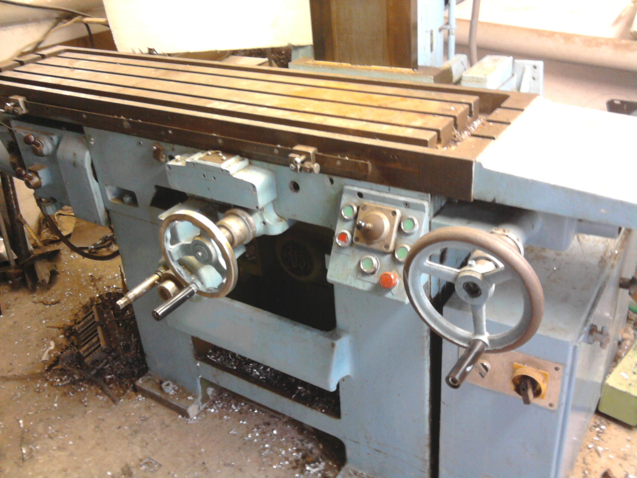

Dobry den,
Mal by som záujem o prerobenie frézy ktorej fotky sú v prílohe na cnc frézu , tak by som Vás chcel požiadať o nejaké informácie ohladom sily krokových motorov o ich ovladaní (poprípade kde ich zohnať) a informácie aké su možnosti ovladacích softwarov ak by stým niekto mal skúsenosťi pomoc a rady rád privítam .
Frézované a sústružené diely potrebné pre stavbu nieje problém vyrobiť.
Parametre stroja :
X - 800mm
Y - 480mm
Z - 420mm

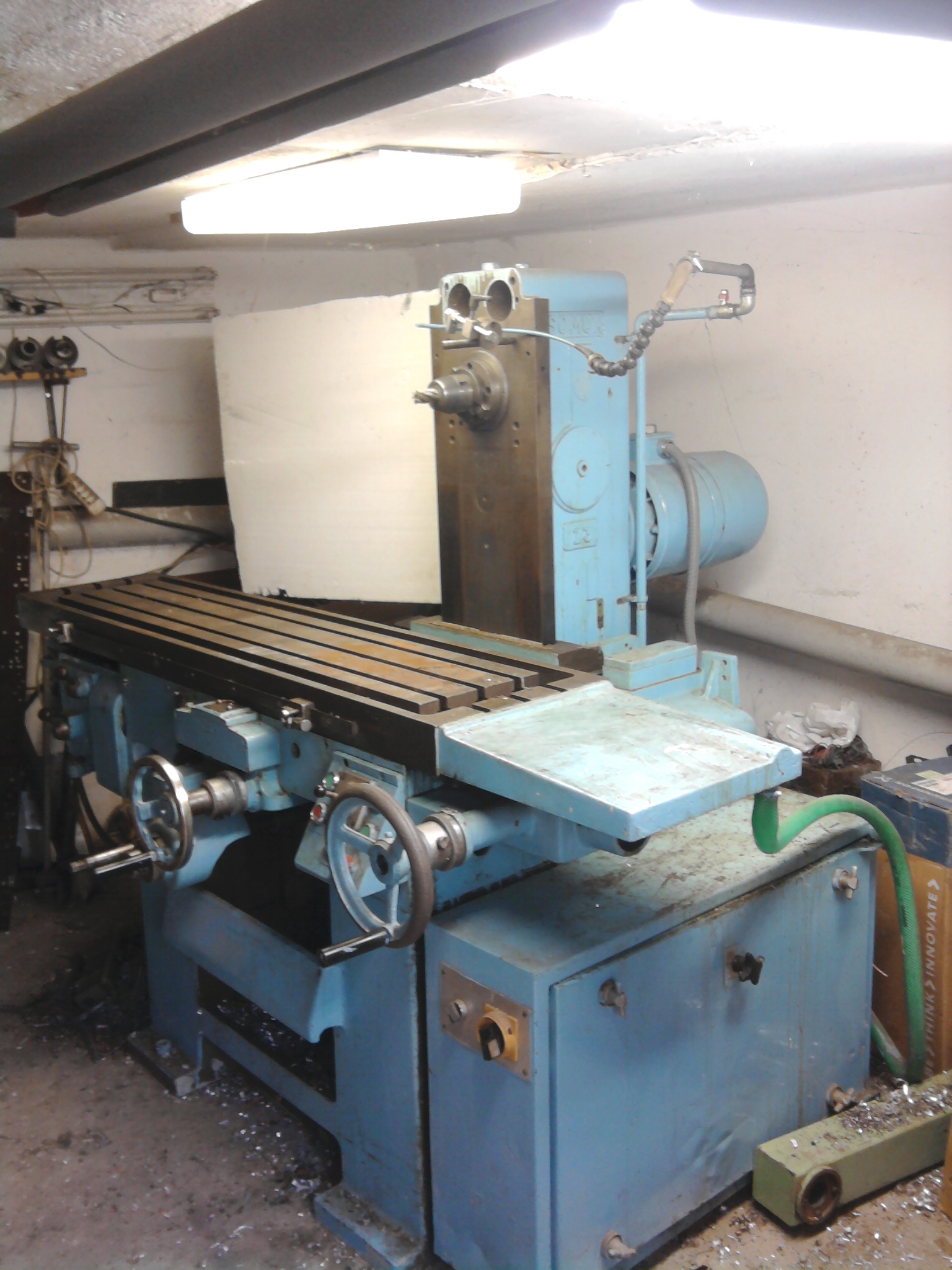

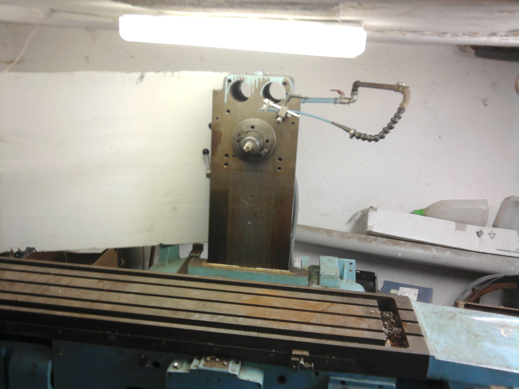

Tedy takovou frézku jsem ještě neviděl. Vlastně vřeteník jako sloup se pohybuje v zetu. Zajímavá konstrukce.
Jaké plánuješ vytížení toho CNC?
Taky by to chtělo předělat z horizontální na vertikální frézku.

bobik píše:Taky by to chtělo předělat z horizontální na vertikální frézku.
Bobík má pravdu. Horizontální vřeteno je sice šikovná věc, ale na většinu CNC obrábění je vhodnější vertikální vřeteno. To by neměl být takový problém, prostě tam nahoru prdneš nějakou konzolu a fertik :-) Horizontální vřeteno bych tam ale nechal, např. při obrábění dlouhých kusů z čela je to nezbytná věc.
Jinak přeju hodně úspěchů, pravda je že sis ukrojil silný krajíc, a z tvrdého chleba :D
