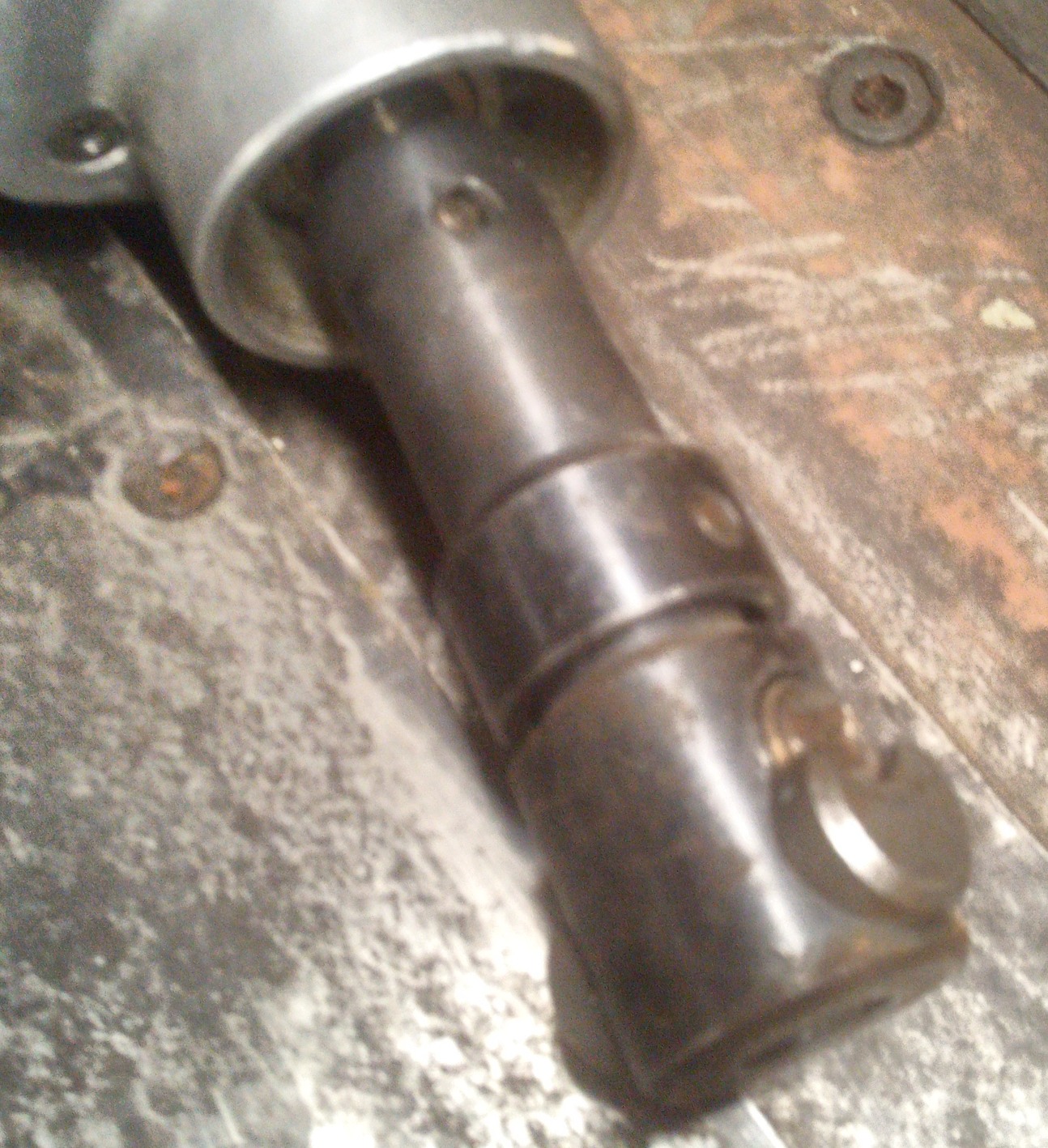

nemáte někdo tip kde by se dal sehnat šroub s pravolevým závitem do hlavičky závitořezu Narex? Šroubem se svírají dvě čelisti pro závitník. Nebo celá hlavička? Bohužel fotku samotného šroubu nemám, ale jedná se o cca 30mm dlouhý šteft (M12?) na jednom konci je levý závit, nadruhém pravý, uprostřed zápich. Z jedné strany je vnitřní šestihran pro imbus. Díky

Hodne podobny sklicidlo se prodavalo jako nahradni dil pro zavitorez Bosch, ale uz koukam neni v nabidce: https://www.zbozi.cz/vyrobek/2608573004 ... -m3-5-m14/
Kdyz by jsi nesehnal, tak ten zavitorez mam, takze bych ten sroub dokazal asi zmerit. Asi tam akorat bude dost zalezet na zacatcich ten zavitu, aby pak celisti byly vycentrovany.

Člověče, tahle hlavička vypadá skoro jako kopie toho Narexu. Šroub mám, ale bohužel zlomený. S těma začátkama závitu máš pravdu, to bude potřeba pohlídat. Díkes.

Meli jsme ty Bosch zavitorezy v byvale praci. Byly teda silnejsi jak ten Narex. A taky byl rozdil, ze Bosch mel tu hlavicku na UNC zavitu, kdezto Narex mel co vim kuzel. Uz se mi, ale ta hlavicka nedarila najit ani v zahranici.
