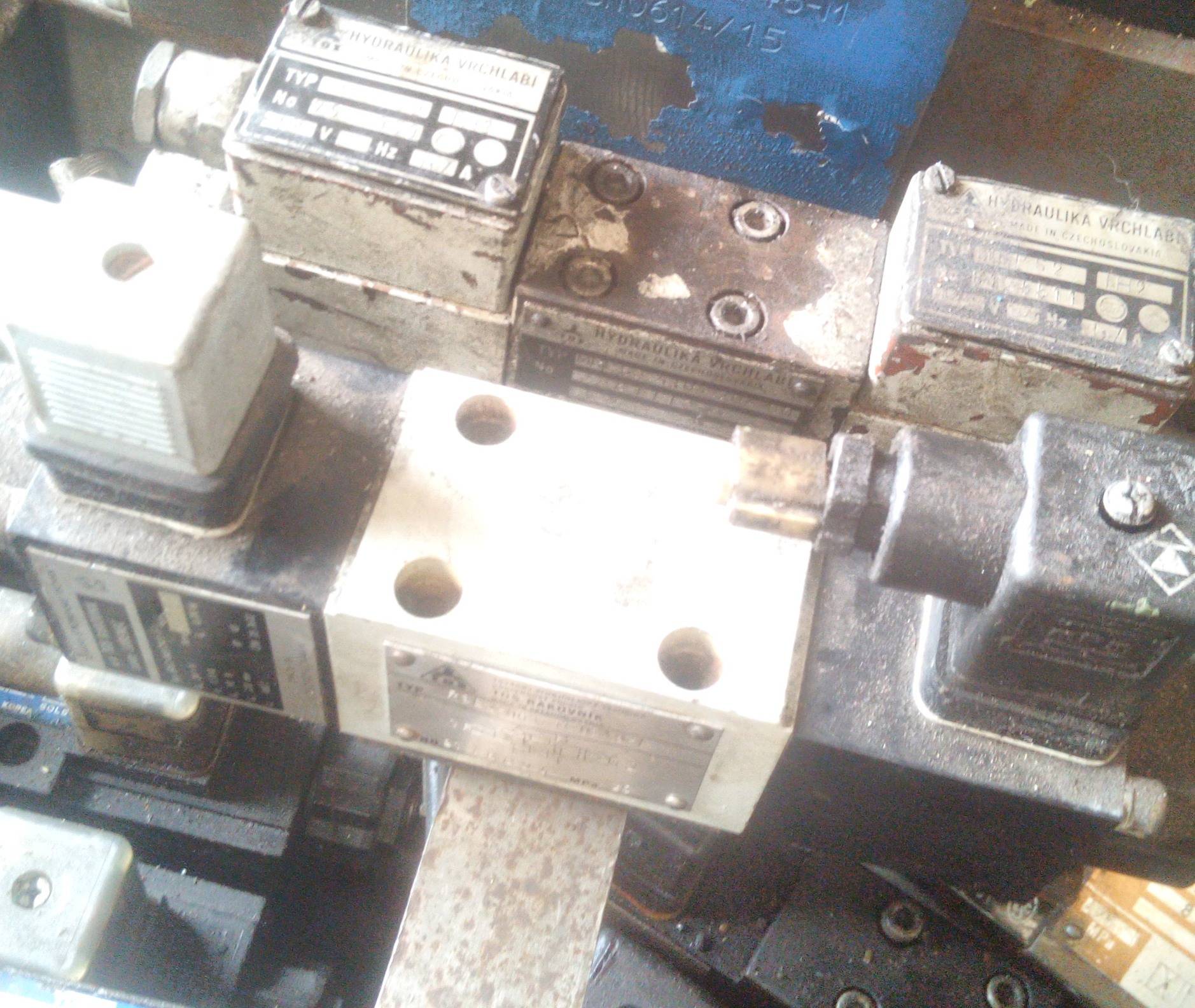

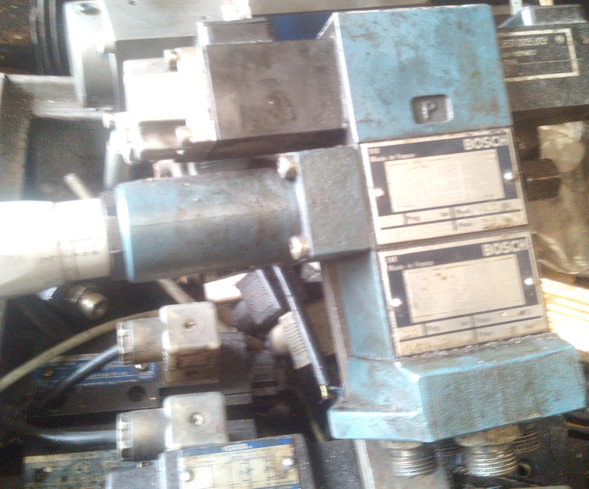

Měl bych pár otázek.
Kde je pojišťovák - hydraulická jednotka - zvlášť/rozvaděč. Dělali toho mnogo.
Co tam je rozvaděč teď? Vrchlabí? Asi bych něco vyhrabal.
Jinak
P - pressure - zdroj tlaku
T- tank - do nádrže/přepad
A a B - funkce, kam to poslat ten olej, při provedení proudu na cívku.
Menší, větší?
Nebo nějakej Bosch, Yuken, Demag atd.?
Osobně bych tam hodil tohle :
