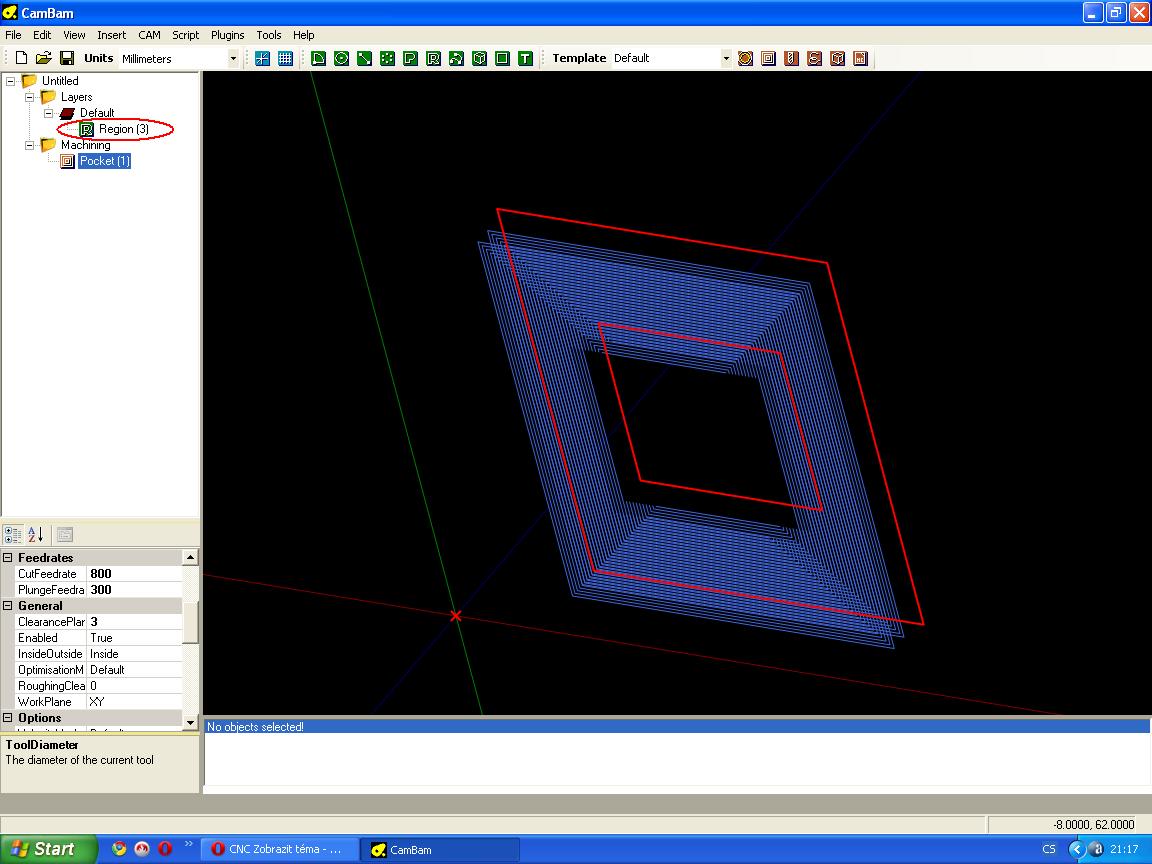

Jednoduchá věc, prostor mezi dvěma čtverci musíš sjednotit jako region.
1)Označ (vyber) vnější i vnitřní čtverec
2)Menu- Edit-Regions-Convert to region -tím se ti sloučí
3)MOP pocket operation
Ještě než ty dva čtverce převedeš na region, tak je vhodné udělat si jejich obrysy třeba o 0,001 menší (větší) aby jsi mohl udělat frézování na čisto = třeba pomocí Menu-Polylines-Create offset polyline ,-následně MOP profile

Tak pro čtverec mi to funguje.
Ale pokud tam je někde vložená kružnice, tak mi to nejde?

Pro to mezikruží by dle mého mělo být jedno zda je to 2D nebo 3D výkres.
Zkus poslat rozměr který potřebuješ udělat
Ve free verzi nejde region vytvořit přímo z kružnic.
Proto:
1) označit obě kružnice
2) Edit-polylines-Convert to Polylines
3) Edit-Regions-Convert to Regions
4) příslušný MOP
Pracuji jen s 2D daty nevím co to udělá ve 3D
V tomto je CamBam trochu specifický, pamatujte na hlavní příkazy: Convert to Polylines a Join
Proto:
4) příslušný MOP

Děkuji za radu. Funguje to.
Ještě bych se chtěl zeptat na POCKETING?
Je tam možnost nastavení od středu, lineárně, nebo po spirále.
Jediné, co mi funguje v případě kružnic je od středu.
