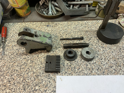

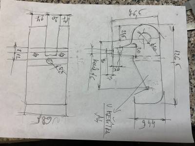

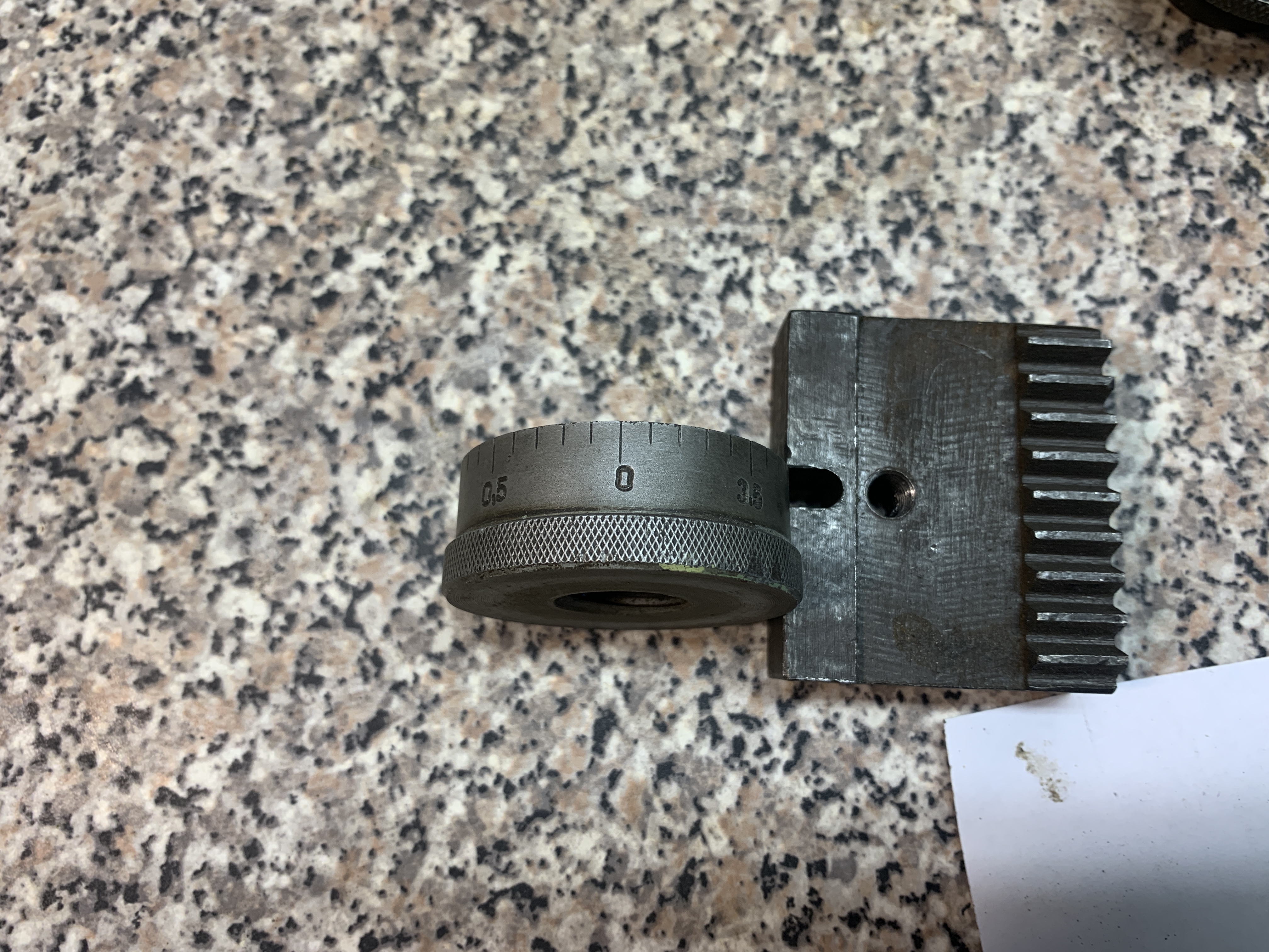

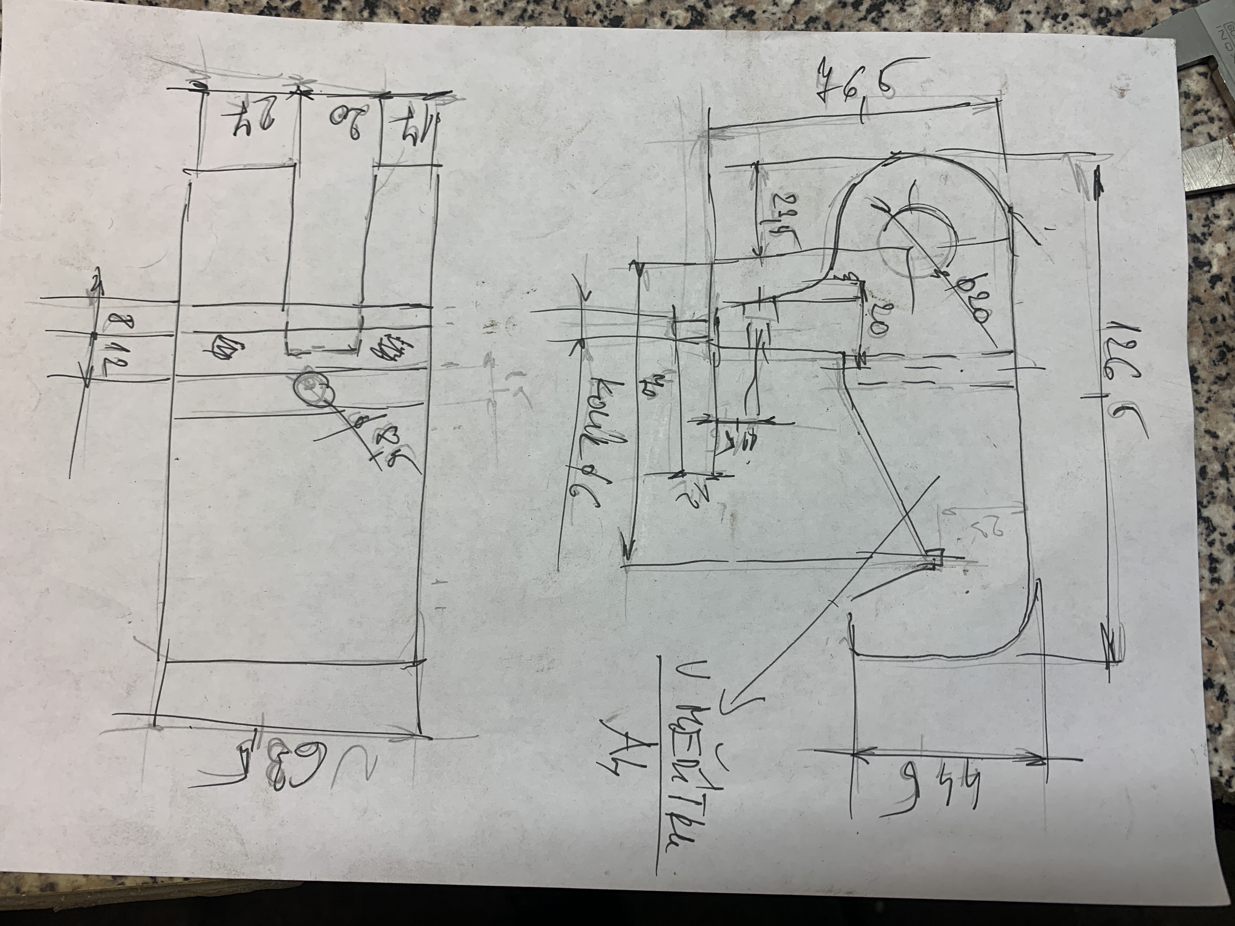

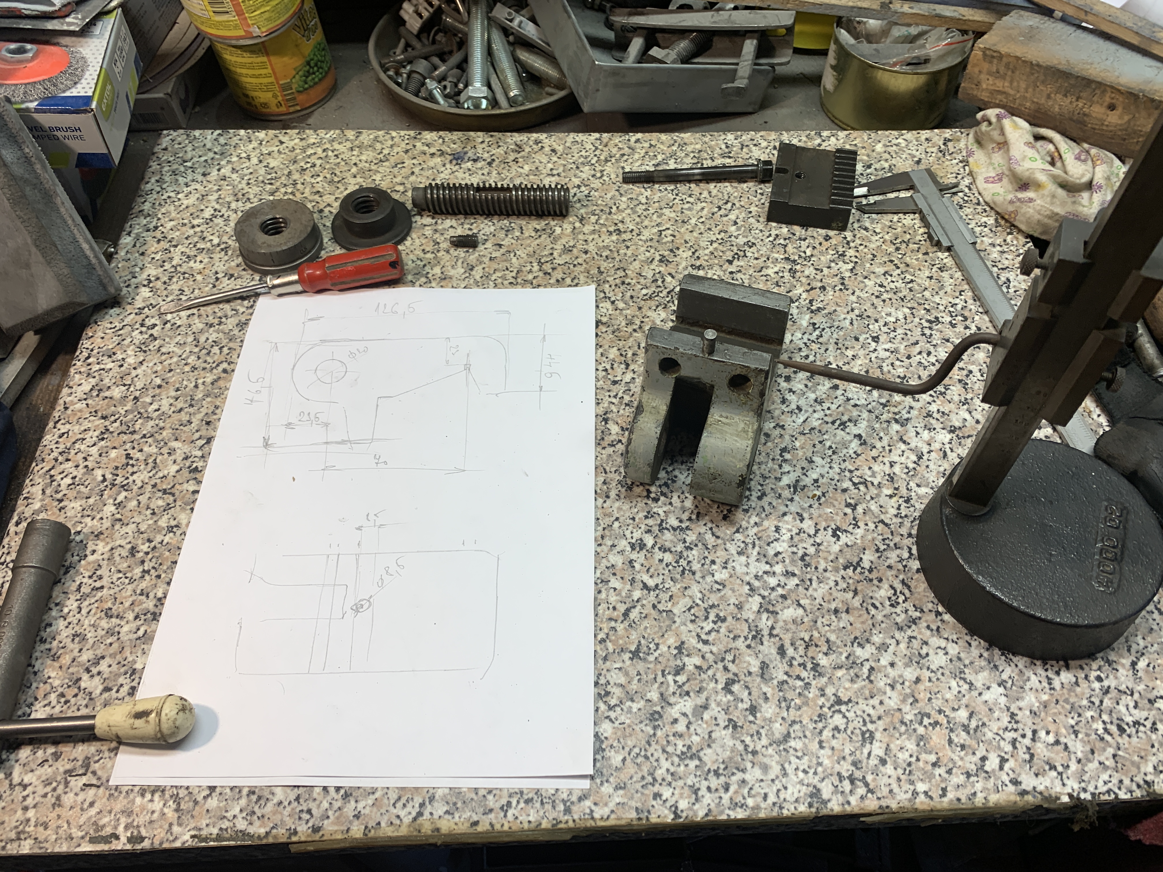

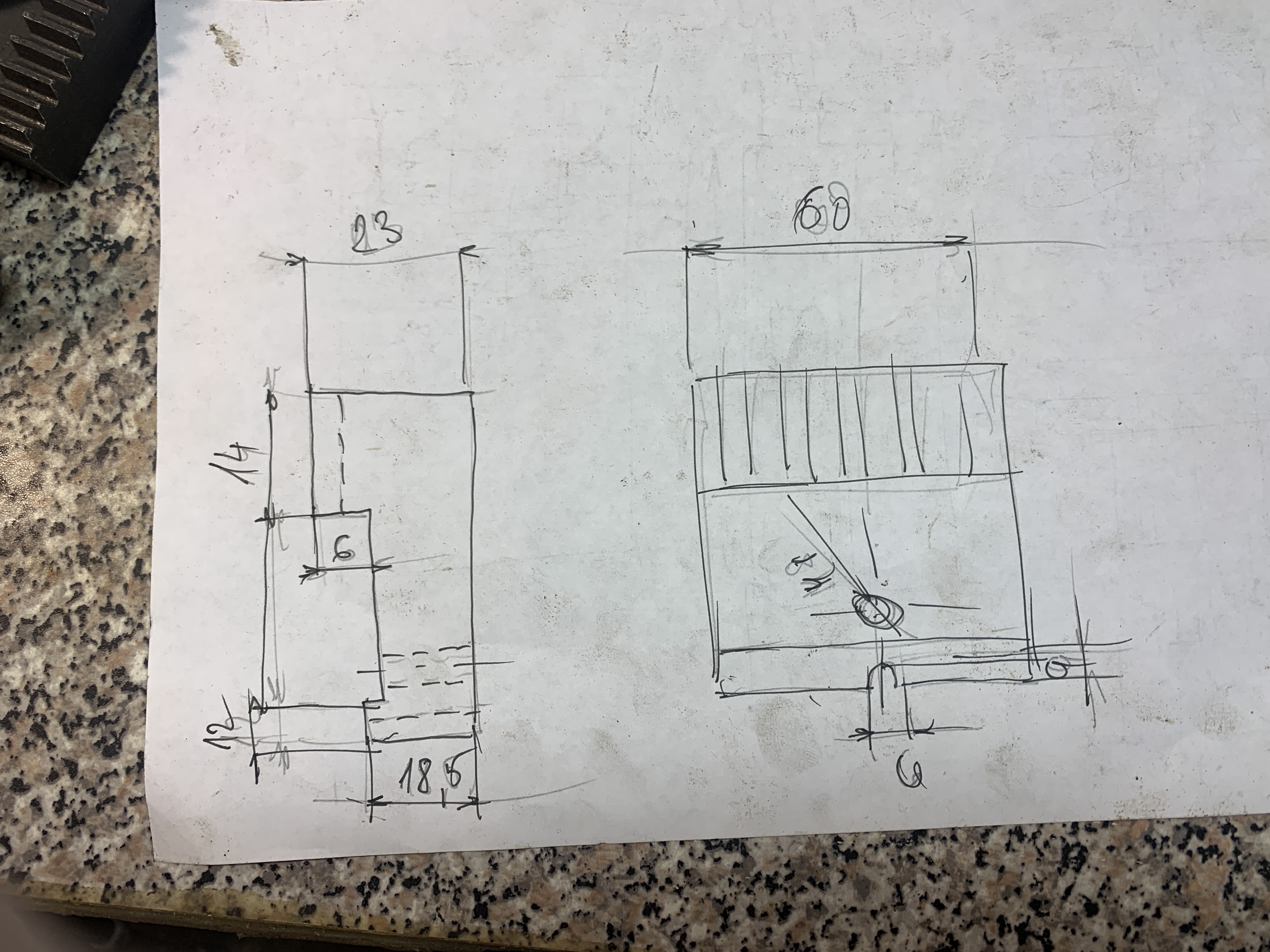

Pánové....nebyl by tu někdo ochotný ten doraz zkreslit? Můj soustruh tímto bohužel není vybaven a bez dorazu se dělá velice špatně. A koupit již ho nelze.
Příspěvky: 8472
10. 6. 2023, 1:22
Vyfotil jsem podobný, rozměrově asi jiný, ale klidně ti ho rozkreslím, když budeš chtít. Ten šroub se čtverhranem je tam dodělaný dodatečně (pro Snacho Panzu: napadení kutilem) pro případ použití nízké svěrné síly ale snadného přestavení polohy. Zespoda jsou dva šrouby M16 pro běžné utahování.

Já se ani natentovat neumím, za skoro 30 let učení na SŠ to ani nejde. Vlítnul jsem do dílničky a vzniklo tadyc to. Třeba se to někomu bude hodit.

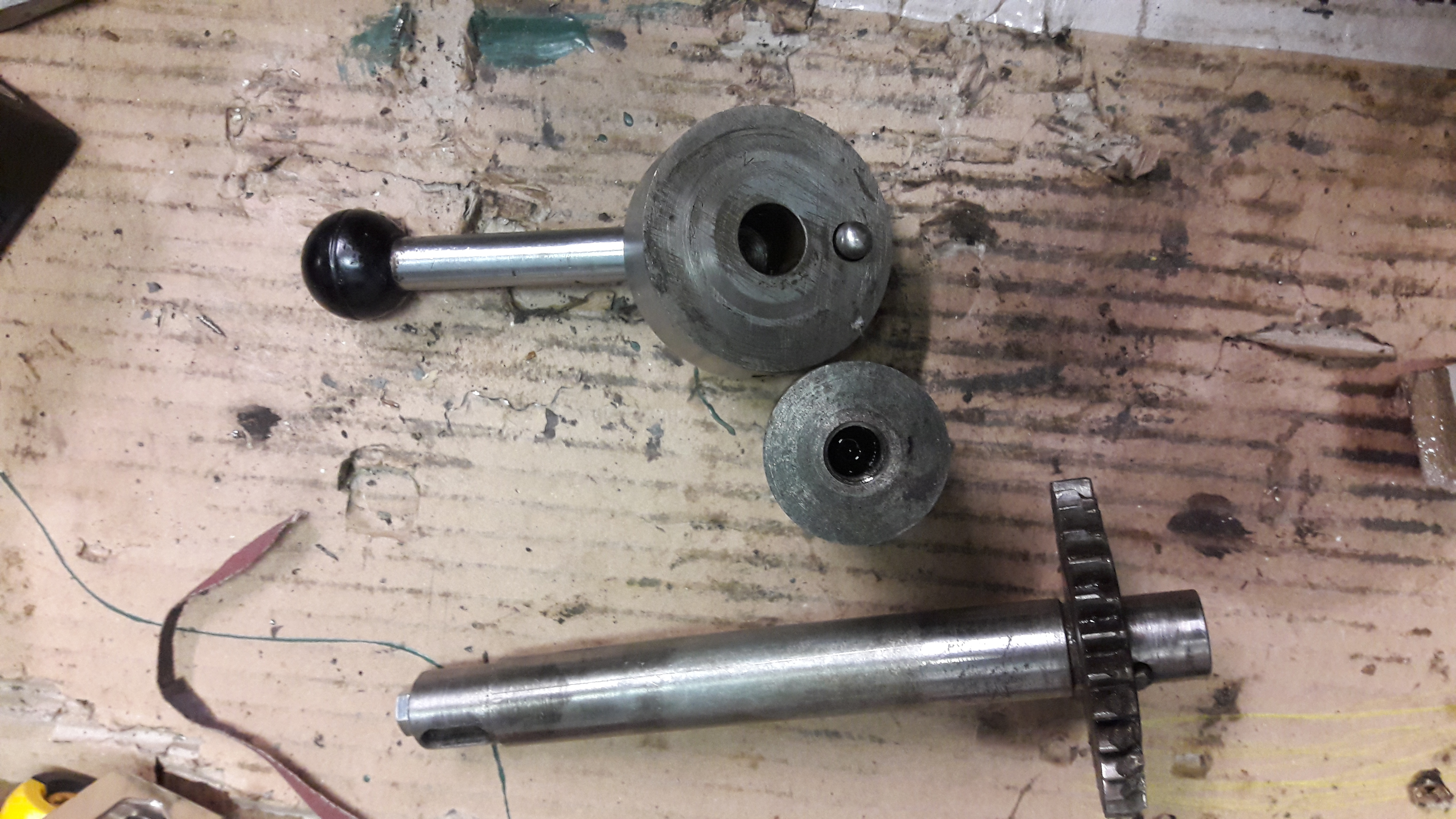

Můžu se zeptat na co je tato páka? Zjistil jsem že je ulomená akorát netuším k čemu slouží.
Díky
Mílap
Příspěvky: 427
13. 6. 2023, 7:53
Pěkný den,
páka ovládá dělenou matici posuvového šroubu pro řezání závitů.
Píšeš, že pracuješ na SV18, tudíž snad něco o soustruzích víš, stáhni si tedy manuál na S 28 což je vzor toho tvého SN 320. Přečti si ho pozorně a ušetři si tak spoustu otázek a bádání.

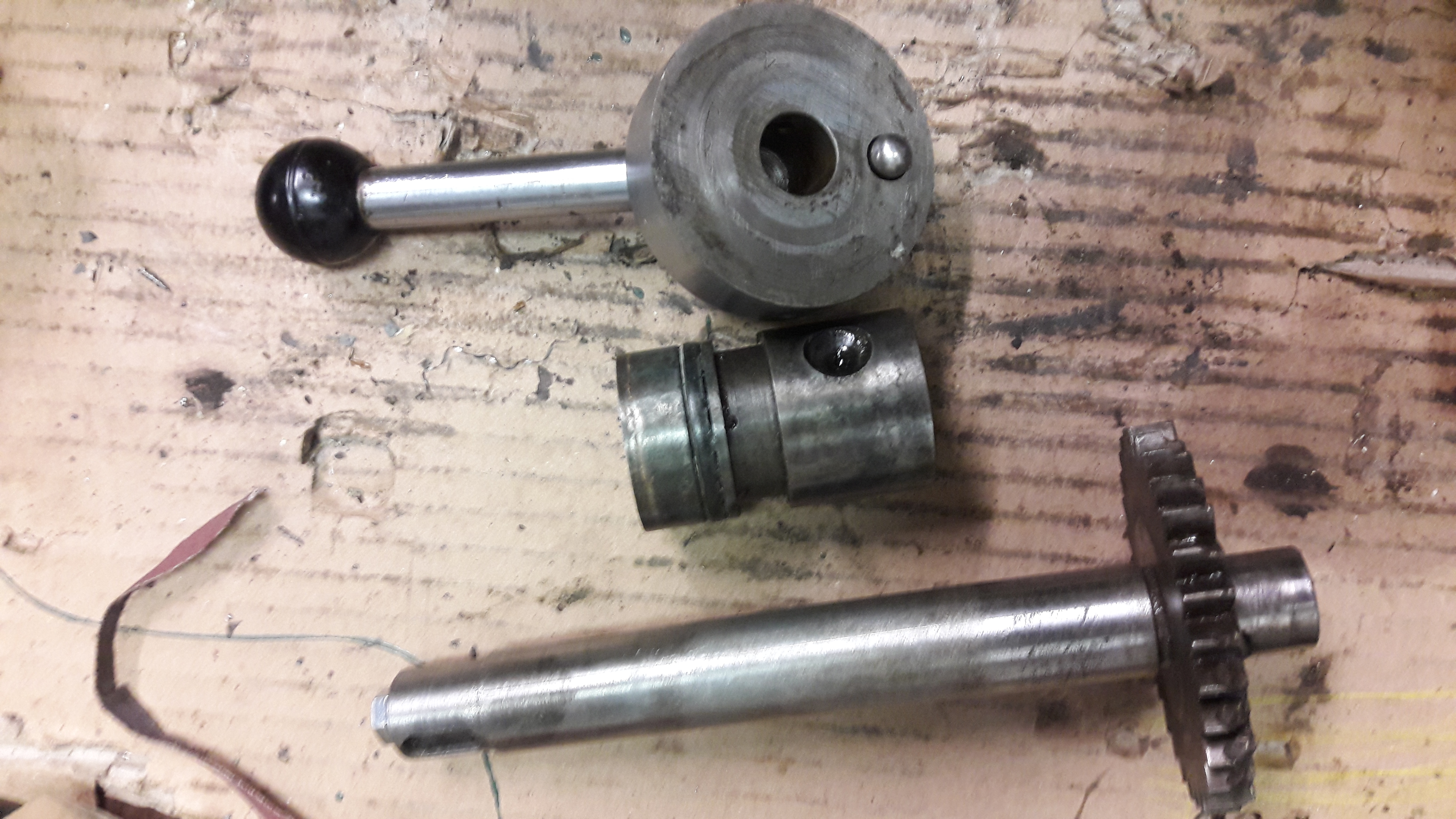

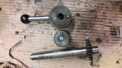

Poradí mi někdo jak vytahnu čerpadlo suportu? Suport vůbec nemaže a asi je čerpadlo zalepené akorát nevím jak jej vyndat
syzko
Příspěvky: 75
Registrován: 25. 6. 2019, 9:46
13. 6. 2023, 1:19

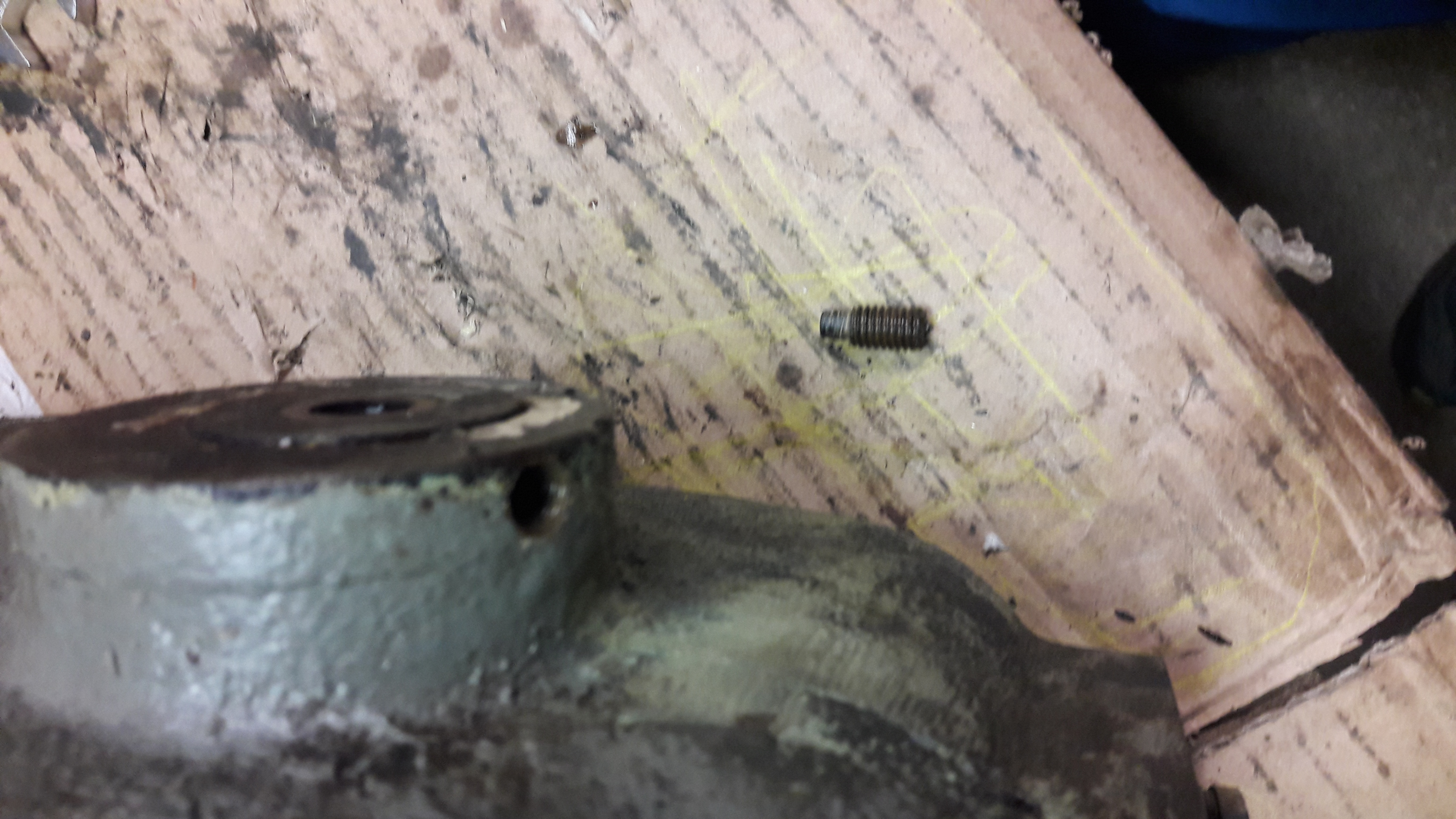

Čerpadélko pracuje jen při zapnutí otáčení posuvové hřídele.
Je tam zajišťovací červík!
Jestli si dobře pamatuji, tak pak šlo čerpadýlko vytáhnout za delší šroub.
Je to jen váleček s postraními otvory jako hrubý filtr a kaleným a broušeným pístkem, který jde rozebrat a vyčistit. Vevnitř je pružinka s kuličkou. Každopádně přitom propláchnout suport a vyfoukat sací a výtlačný kanálek v suportu. Nátokový otvor v suportu totiž bohužel nemá filtr.
Je to ten váleček na fotografiích uprostřed.
a) pohled na stranu s pístkem:
b) pohled na stranu s vnitřím závitem pro šroub:
c) pohled z boku na sací otvory a těsnící gumový kroužek:
