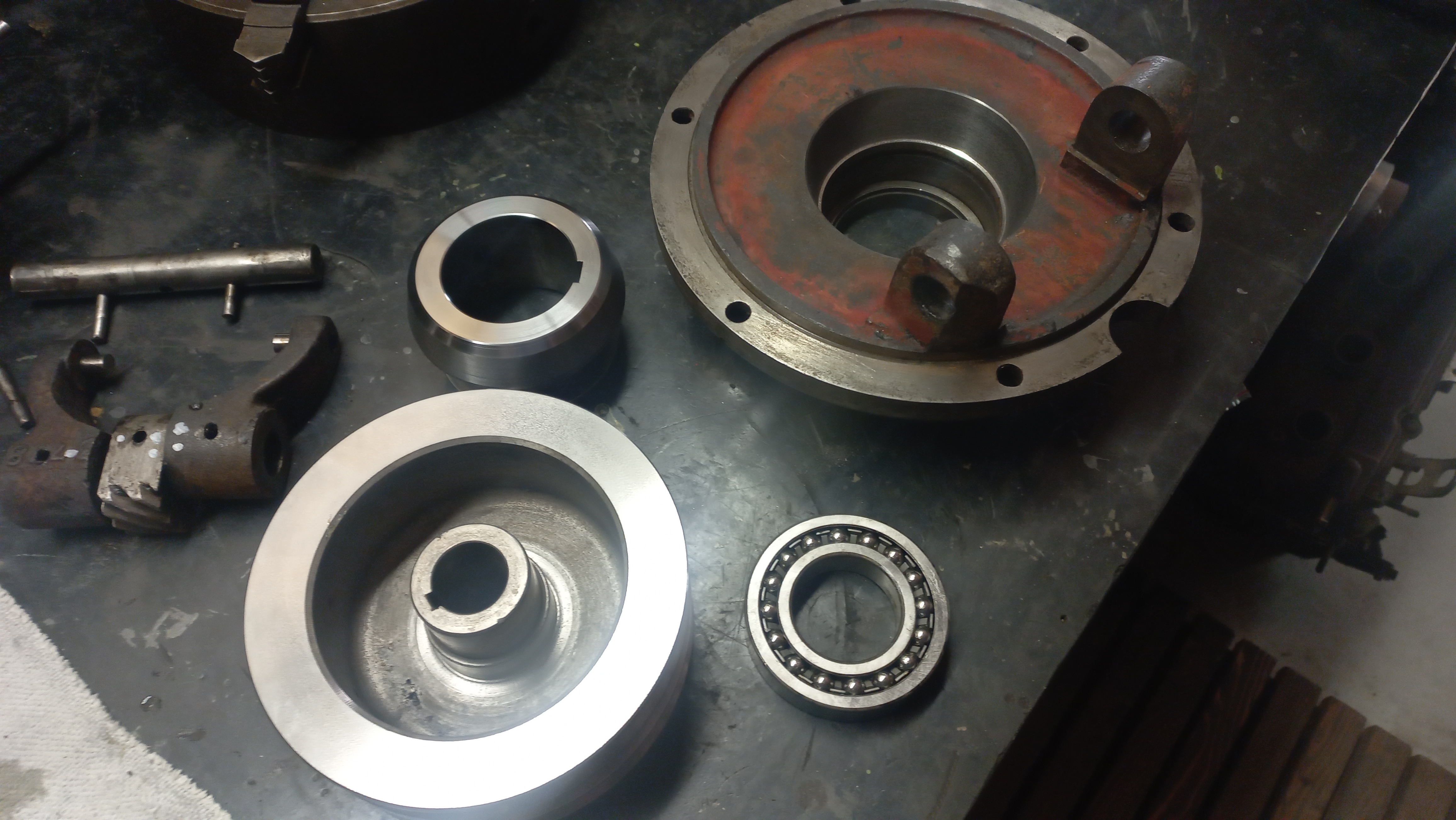

strašný jak je to zahnojený ,vypadá to jak saze . Mašina je z Obalskla Blansko, takže předpokládám ,že tam stála při tom požáru fabriky.
servis4sp
Příspěvky: 708
29. 6. 2023, 9:53
spojka vytuněná ,nové kameny, přebroušený kužel ,nová ložiska ,gufera, přerovnaná řemenice atd....
teď ještě převodovku vyndat zkouknout ,poopravit a můzu to vyzkoušet😅

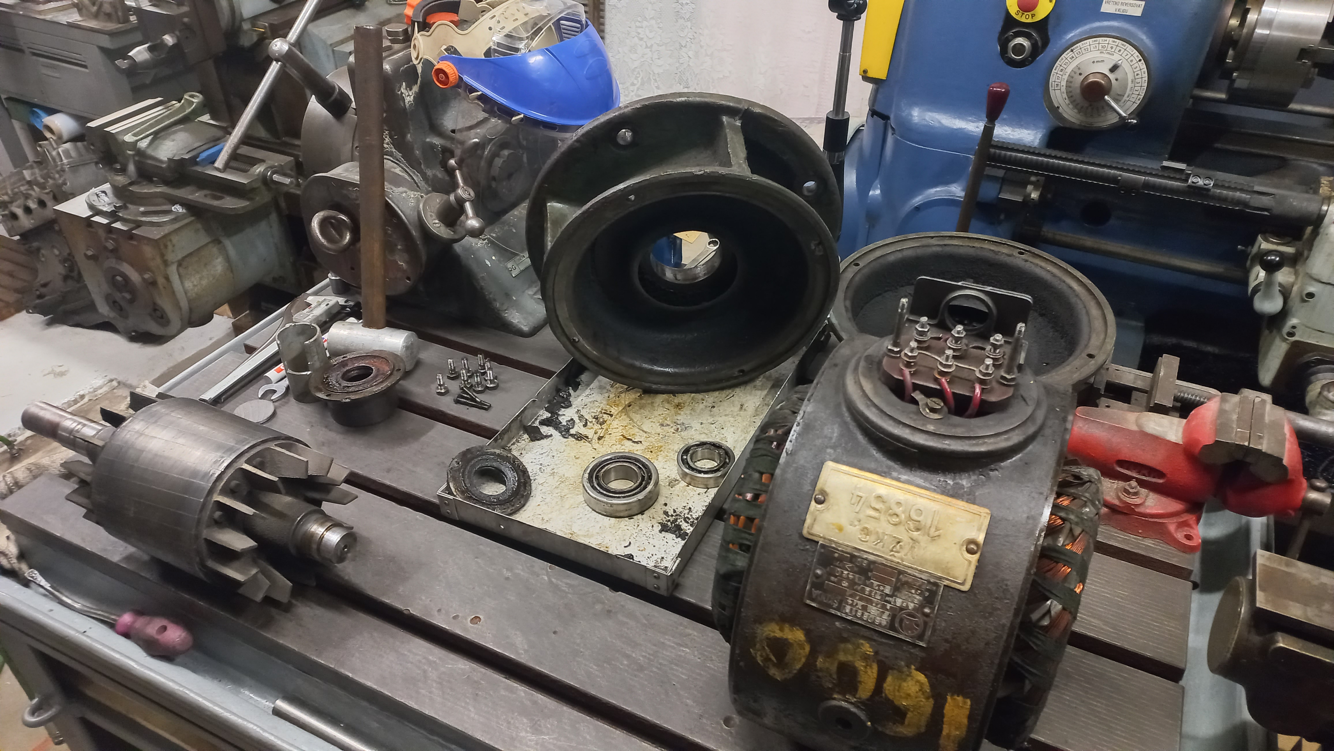

tak ještě ložiska na motoru😉. Pěknej kousek hystorie to je😁

rozborka

tak jsem tomu objetoval 14 dní po odpolednech ,abych to zprovoznil a podařilo se. Ještě ,to ale nějakou stovku hodin spolkne😉.
