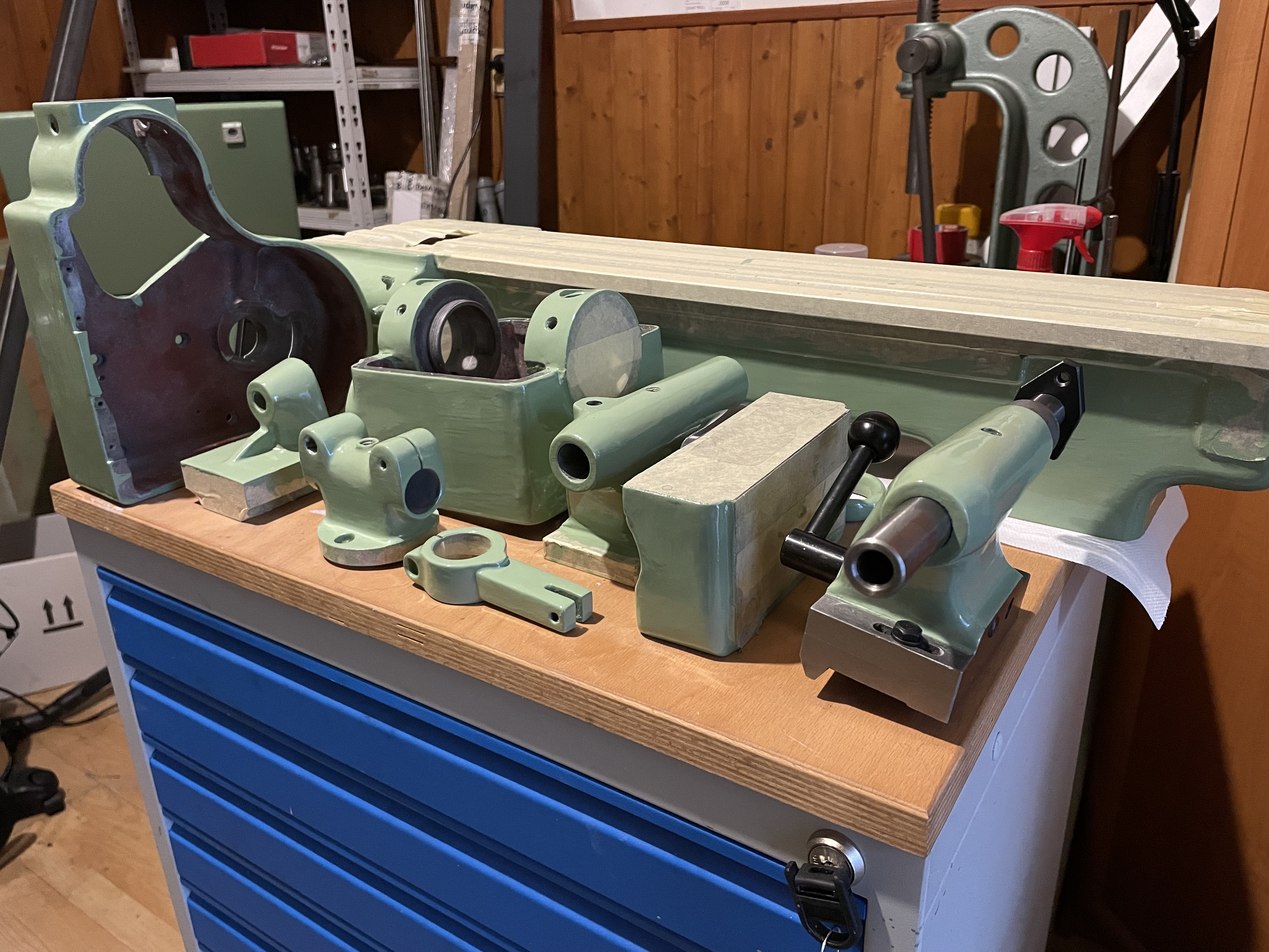

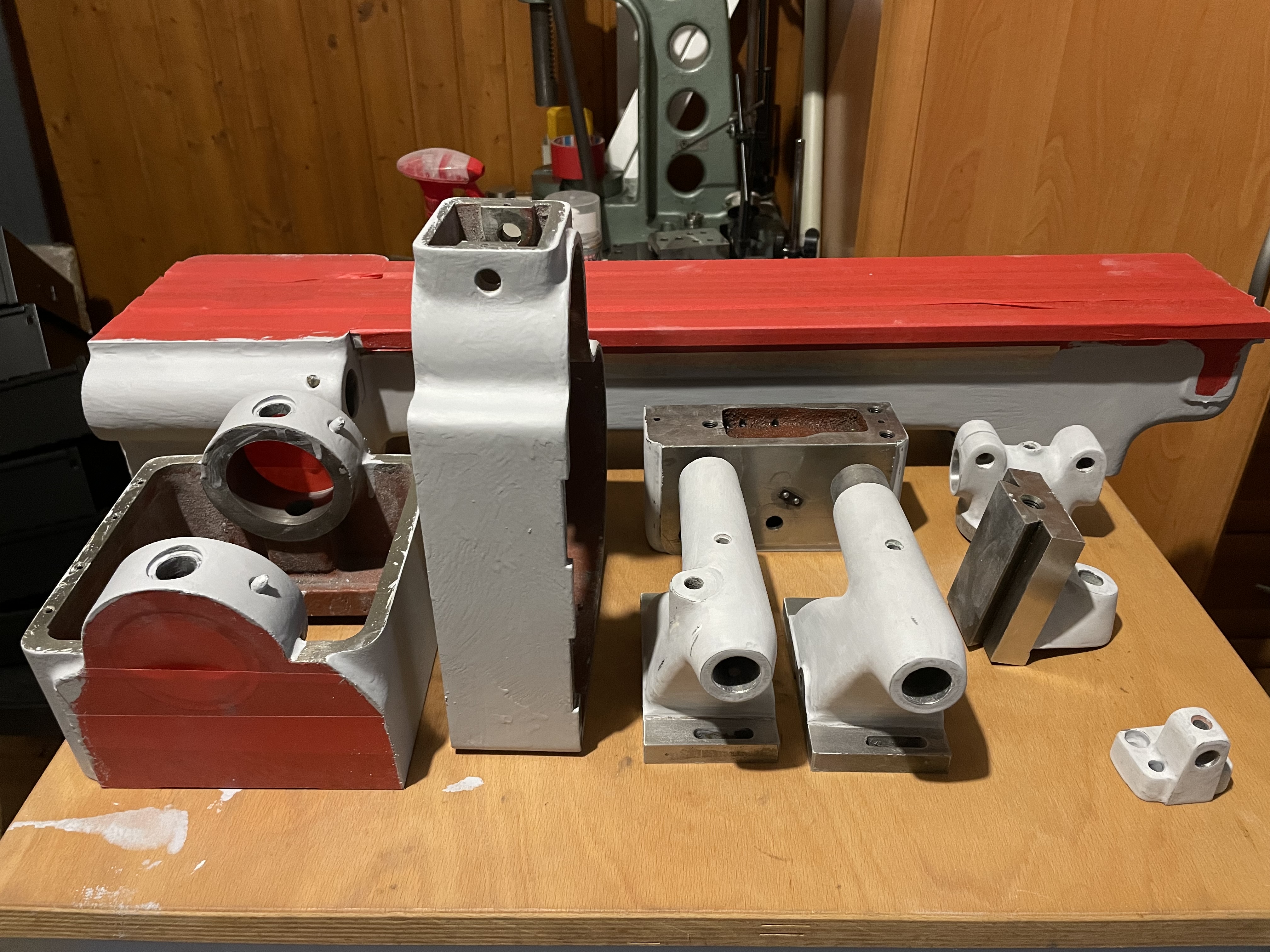

Před časem jsem se pustil do generálky své emenky. Jenže se to mi do toho přimotali jiné záležitosti a celá oprava se protáhla. Emenka byla i poměrně dlouho na přebrusu lože, kde jim to trvalo asi o 4 měsíce déle oproti plánu.
Dneska jsem se tedy dostal k druhé vrstvě základu (2K HS Akryl) a k přebroušení části dílů. Zítra pokračování a pak už konečně přijde zelený 2K PUR. Musím říct že s tím základem se pracuje úplně skvěle. Nebylo třeba skoro vůbec použít tmel. Parádně se to brousí a schne to pěkně rychle i ve větší tloušťce vrstvy. V prvním kole jsem nanesl 3 vrstvy štětcem, v druhé etapě pouze 2 a o něco řidší a vždy přebrousil.

2. 7. 2023, 2:35
Lehce jsem pokročil a dal vše do zeleného kabátku.

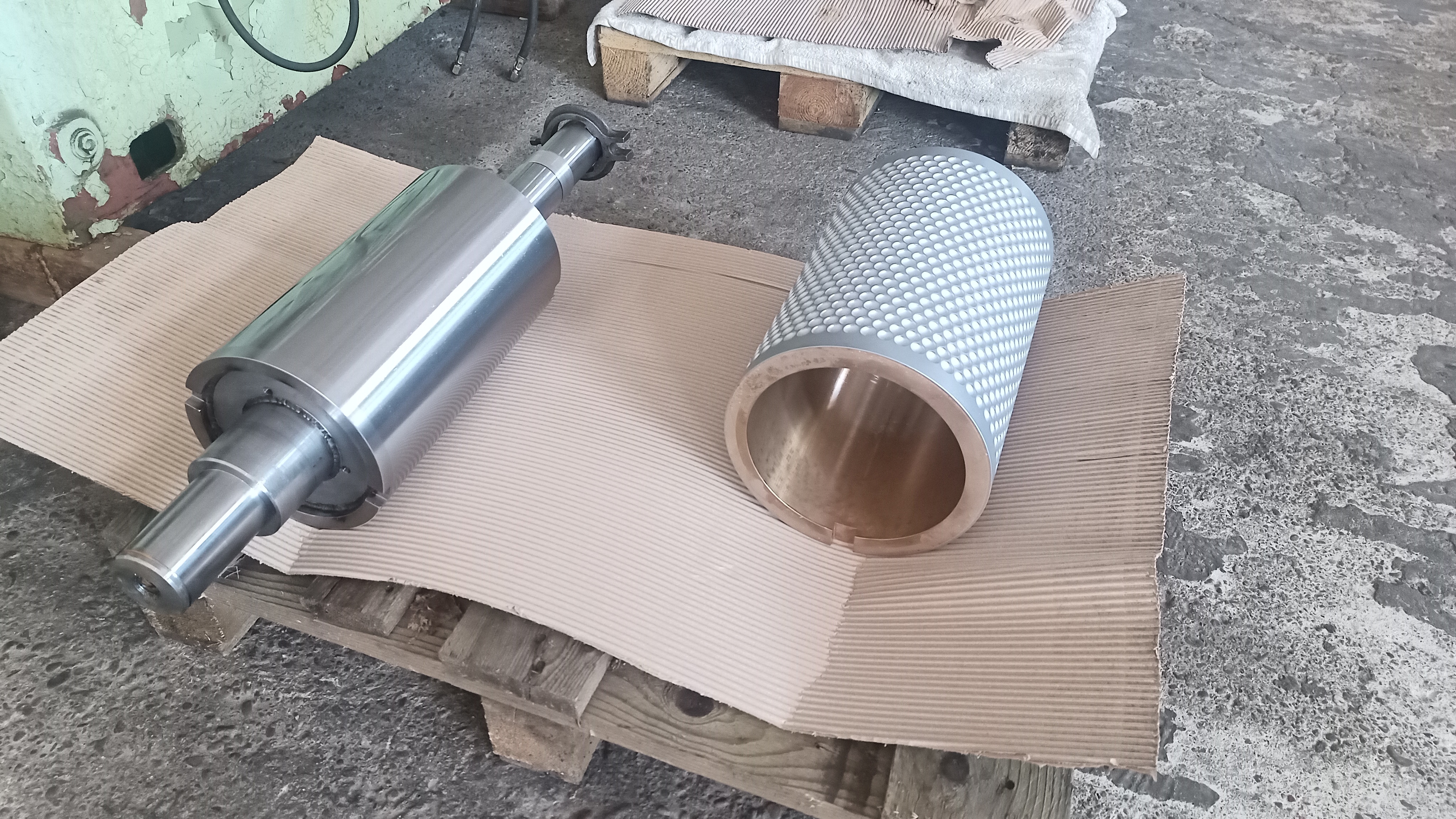

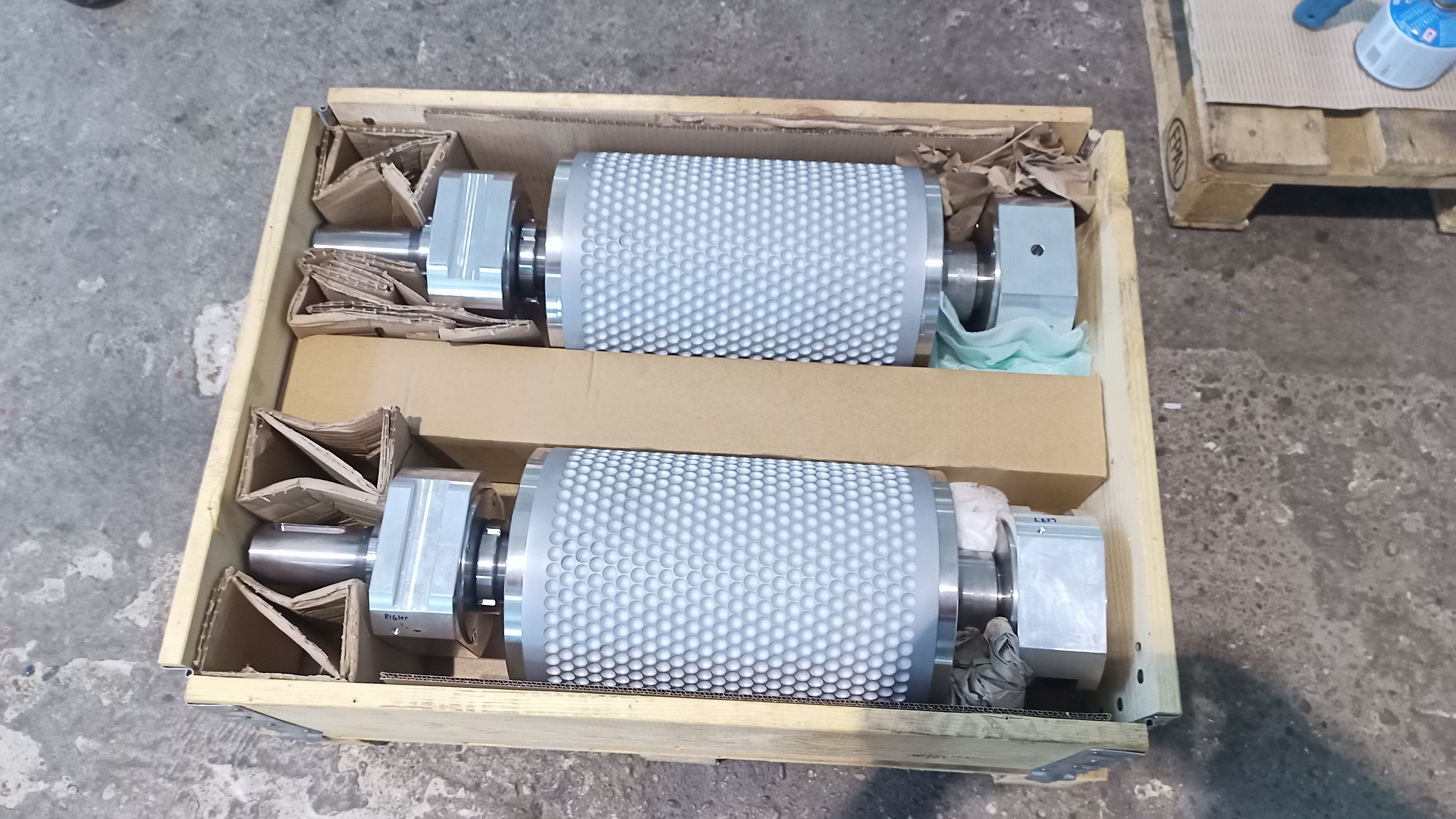

Dám trochu netradičnú robotu. Dnes sme u nás dokončili "lentilkovac". Tieto dva valce majú v sebe chladiaci labyrint, krútia sa proti sebe a zvrchu sa medzi ne leje čokoláda, pod nimi padajú lentilky. Podotýkam, že u nás sa diely len dobrusovali, dopasovali a poskladali.

Jerguš. Pěkný ;) . Jakej rádius má ta lentilka ? :lol:

jergus.balaz
Příspěvky: 1789
7. 7. 2023, 10:39
stanik84 píše: 7. 7. 2023, 9:07 Jerguš. Pěkný ;) . Jakej rádius má ta lentilka ? :lol:
Veď kúp si lentilky a pozri na profilprojektore :lol:

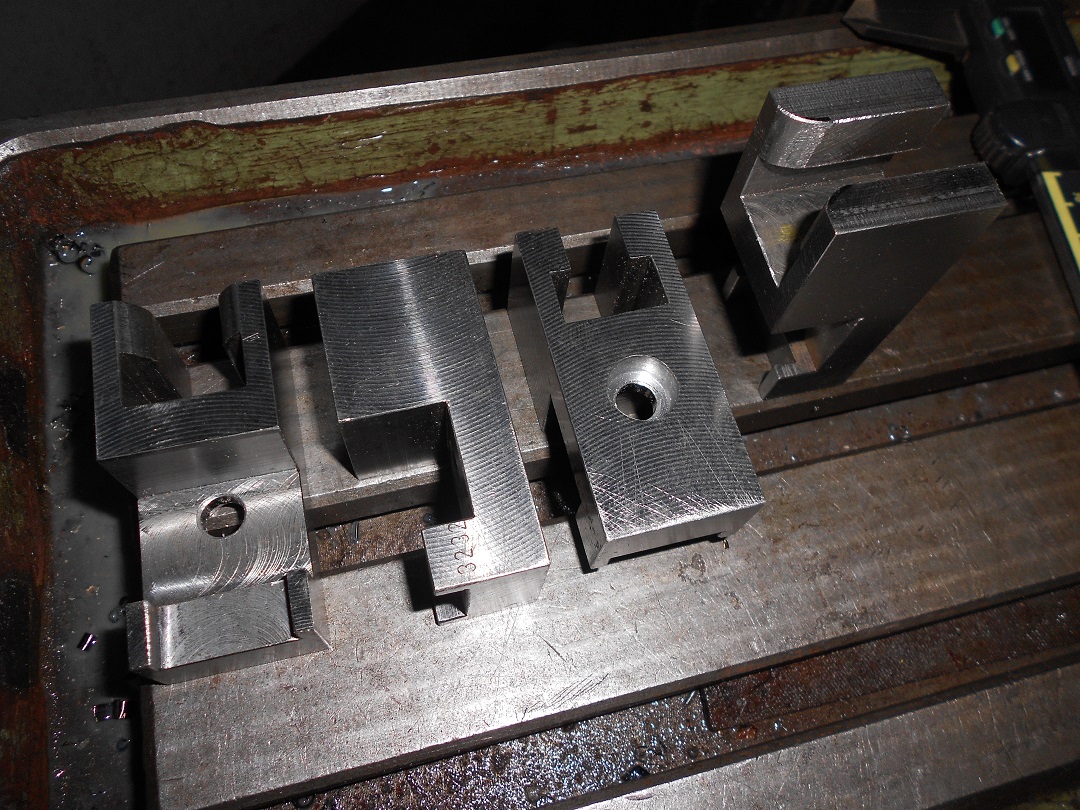

11. 7. 2023, 10:08
Trochu frézovania, a na pokračovanie už mám nachystané polotovary. RECYKLUJEM :lol:
