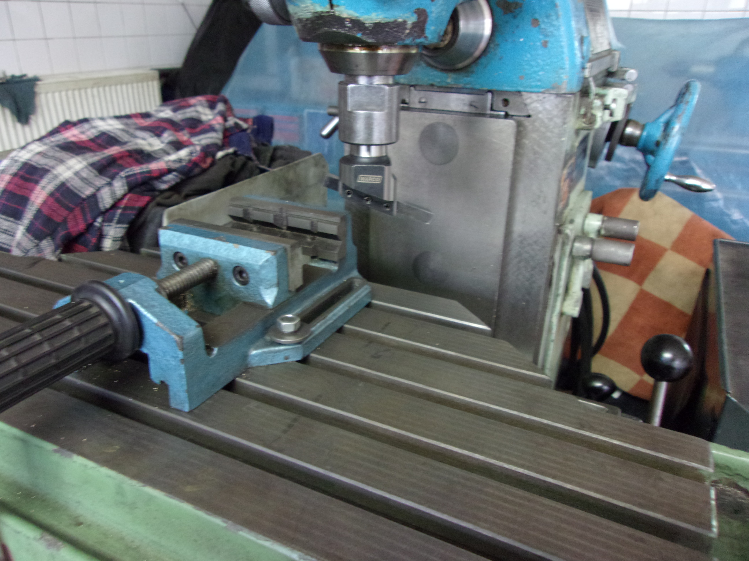

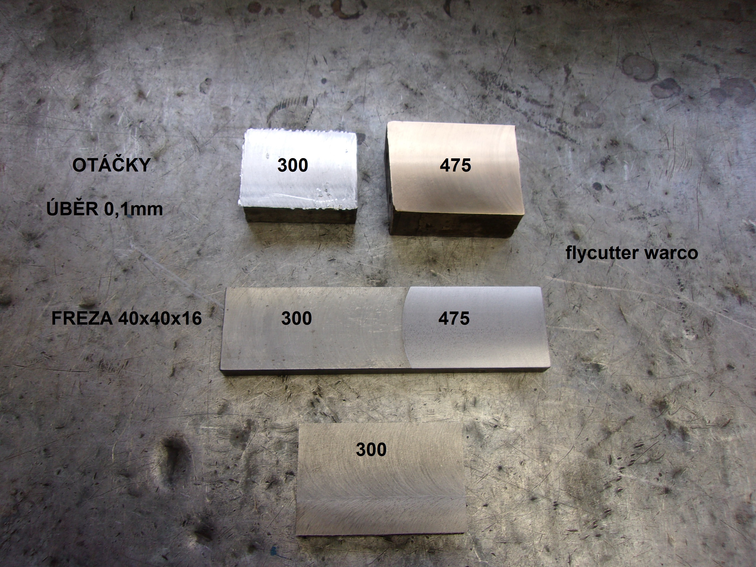

30. 6. 2023, 9:54
Zdravím
Tak jsem pořídil warco a na ty vůle co mám jsem spokojen. Určitě plátkem a otáčkama by mohlo být líp ale nemám takový malý nůž, zatím, zrcadlo to není, jak mají někteří na youtube. V zimě frézku zaškrabu a přetěsním.
Příspěvky: 3665
30. 6. 2023, 8:45
ten zverák čo tam máš je primárne určený pod vŕtačku. Síce som to nikdy neskúšal, ale povedal by som, že pevnosťou na frézovanie sa moc nehodí a ak máš obrobok upnutý pri frézovaní v ňom, povrch može byť čiatočne aj s tohoto dôvodu horší.

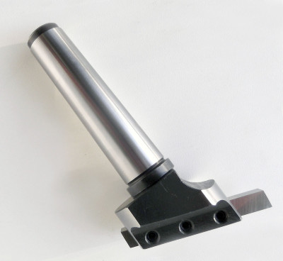

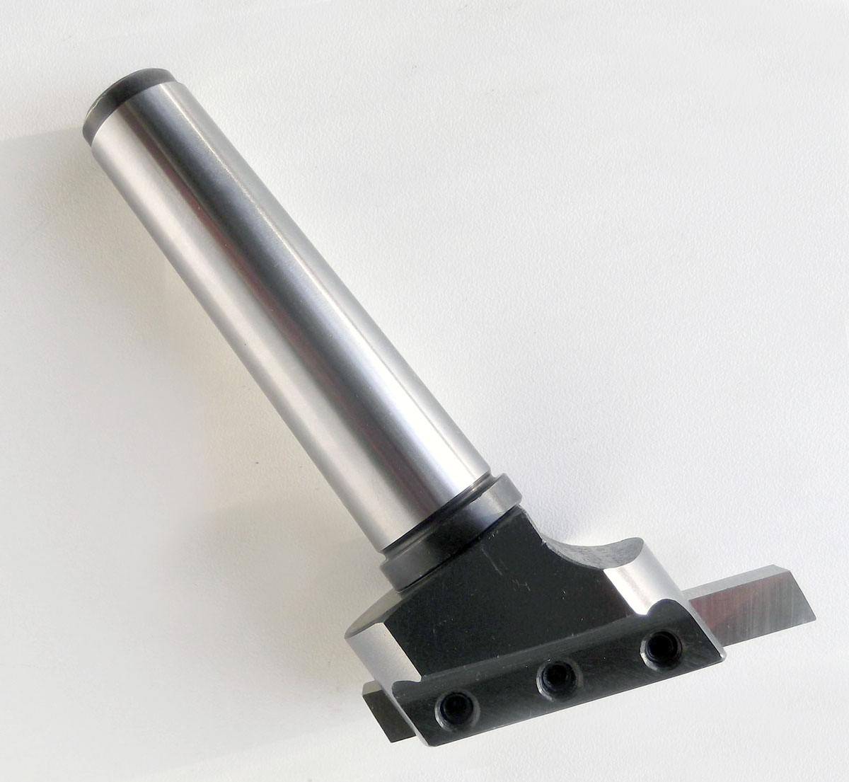

1. 7. 2023, 12:07
Tady máš inspiraci, vyrábím Fly Cutter na MK2 kužel s kruhovým (8mm) nožem HSS. Výhodou kruhového nože je možnost doladit úhly geometrie břitu natáčením nože. Lze pochopitelně použít i kruhový nůž s vhodným TK plátkem.
https://www.youtube.com/watch?v=tJlNatR ... henbrenner
https://www.youtube.com/watch?v=6rrMdCY ... henbrenner
a pokud se s tím nechceš dělat, můžeš to koupit zde: http://www.rcmicrocars.eu/obchod/produc ... oduct=1721
