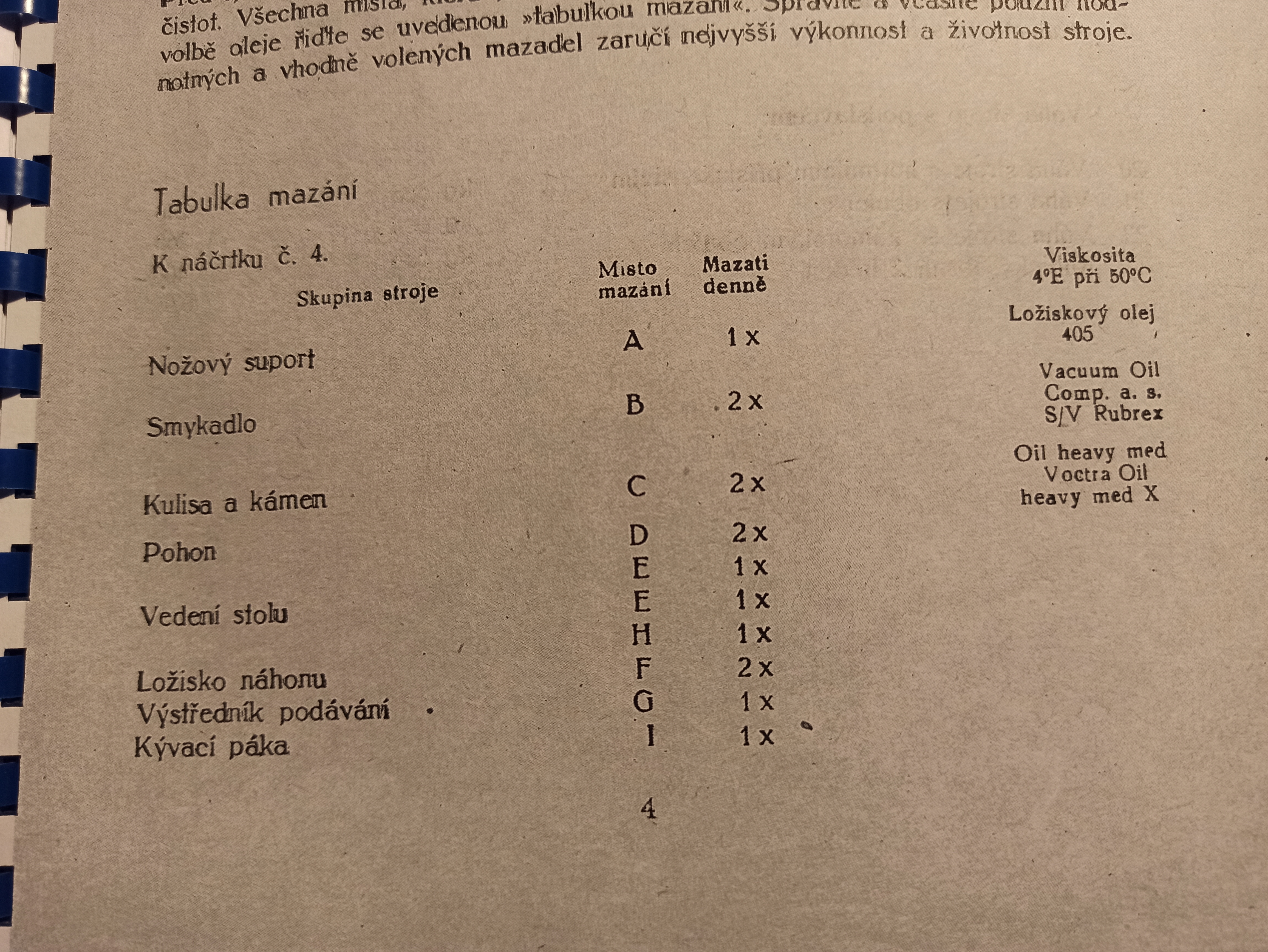

2. 7. 2023, 12:52
Zdravím, jak je to komplexně s mazáním tohoto primitivního werku, pokud chápu tak kv 68 do všech mazných otvorů a na ozubená kola? V olejích nemám moc jasno, co se jak používá a proč. Může se olej na kluzná vedení používat i na ozubená kola, do převodovek a tak?
Díky i za jakékoliv tipy k tomuto stroji

2. 7. 2023, 1:05
Naprosto bez problémů. Všechno tam maž tím KV68 a neuděláš chybu. KV má oproti ložiskovému pouze navíc mazivostní přísadu. Akorát už to KV (Paramo) nejspíš neseženeš, tak budeš muset zvolit nějaký dostupný ekvivalent.

P.S.: Z fotografie čo si uverejnil sa zdá, že máš návod k tomuto strojčeku. Myslím, že viacero ľudí vrátane mňa by bolo povďačných za sken.

2. 7. 2023, 1:41
U tohoto stroje je asi nejdůležitější mazání kulisy a smykadla. Na tu kulisu // a zároveň na kola // používám převodový olej PP90 a na smykadlo používám motorový olej 5W30 co mi zbývá z výměny v autě.
Tu PP90 si koupím od automechanika odvedle a na to smykadlo je lepší ten trochu řidší motorový.
Ty původní maznice na smykadle jsem vyndal a dal tam koncovky na hadičky a mažu to centrálně. Dělám na tom převážně litinu a dost přemazávám, aby se ten prach odplavoval.
Takže co tam použiješ je skoro fuk, hlavně to občas namaž.
