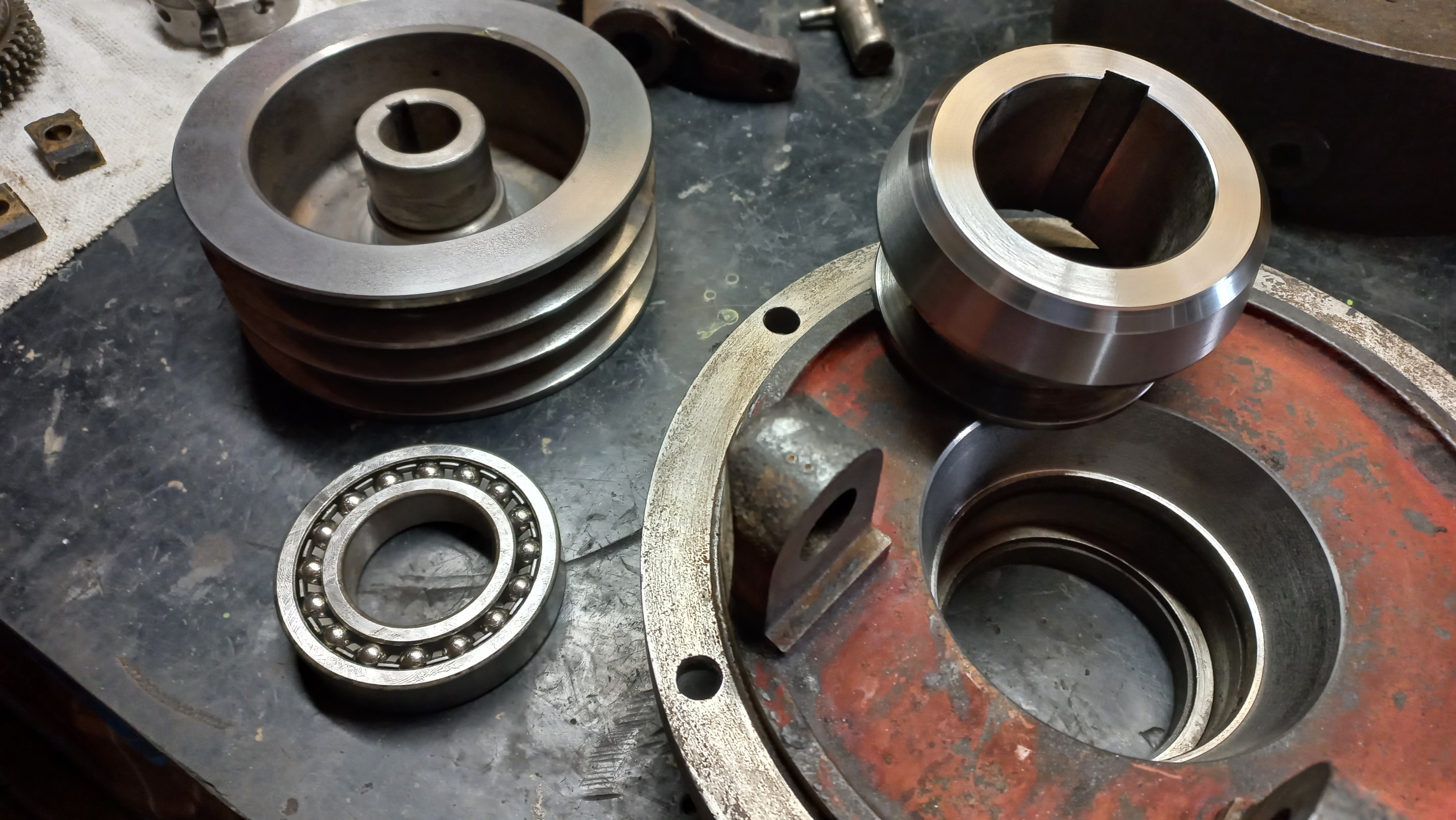

spojka vytuněná ,nové kameny, přebroušený kužel ,nová ložiska ,gufera, přerovnaná řemenice atd....

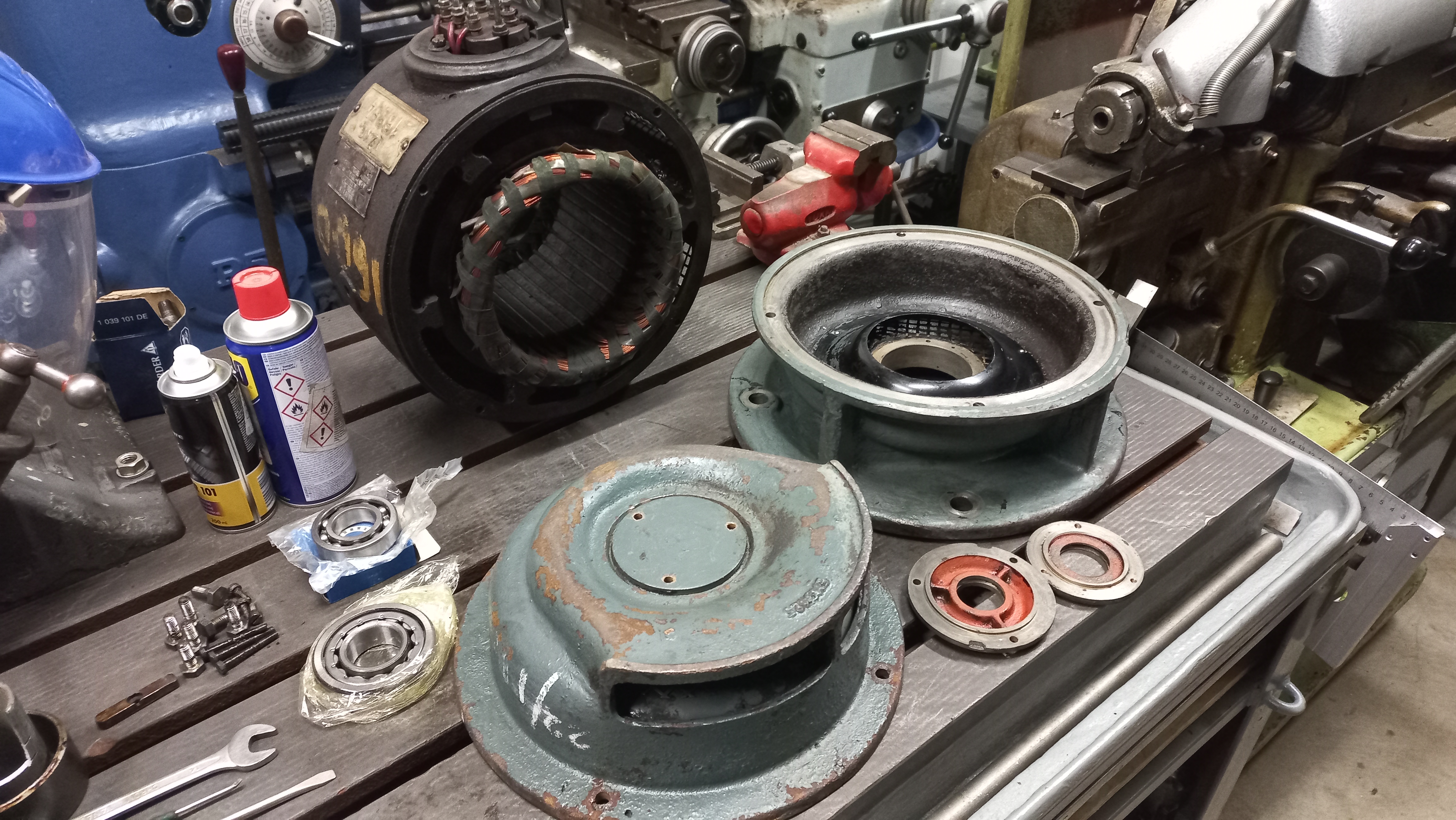

tak ještě ložiska na motoru

rozborka

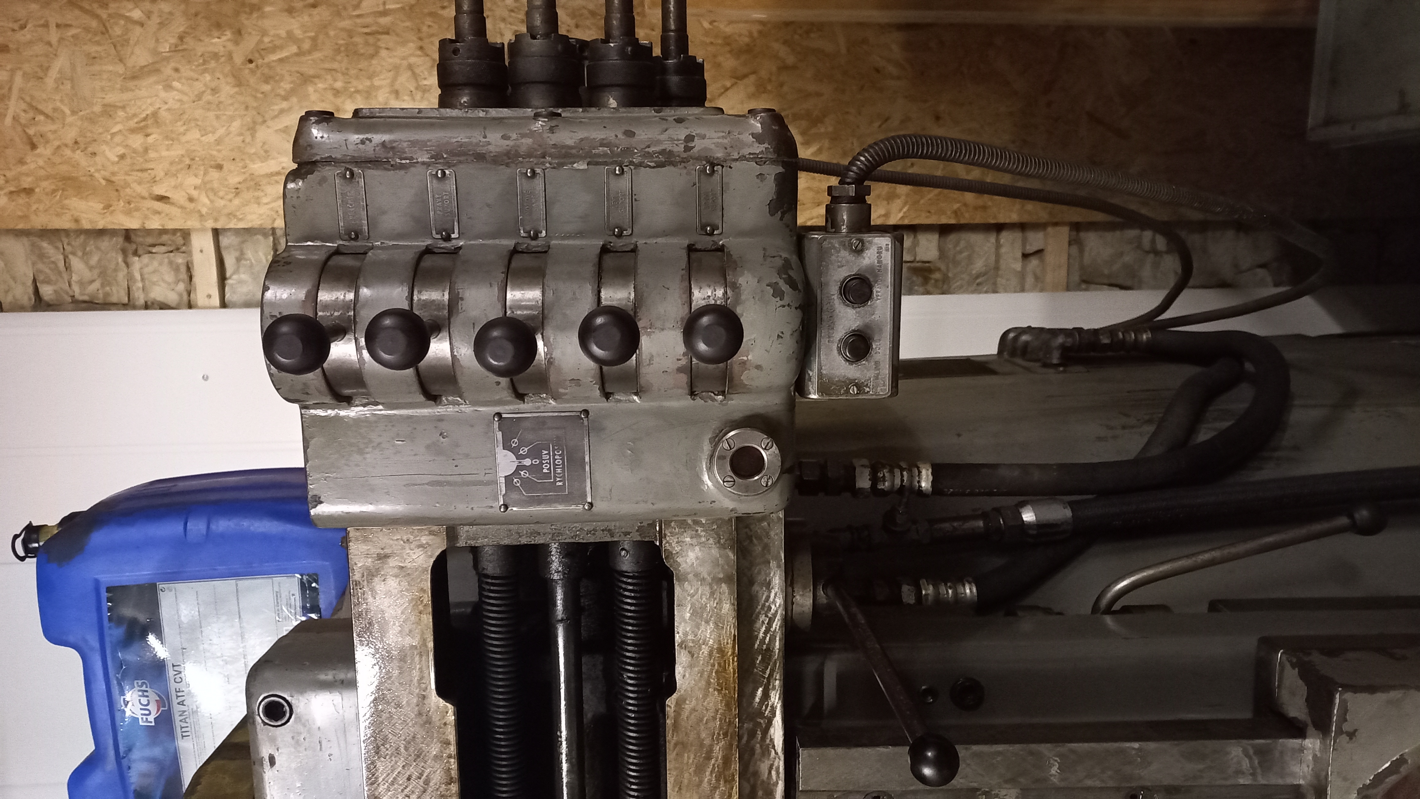

Akorát koukám - by mě zajímalo - podle fotek to vypadá (viz ty hadice), že to má hydraulický odskok nožů - to má ta mašina normální agregát a nebo je to jenom takový "hadicový bowden" (propoj dvou válců kvůli mechanické vazbě)?
