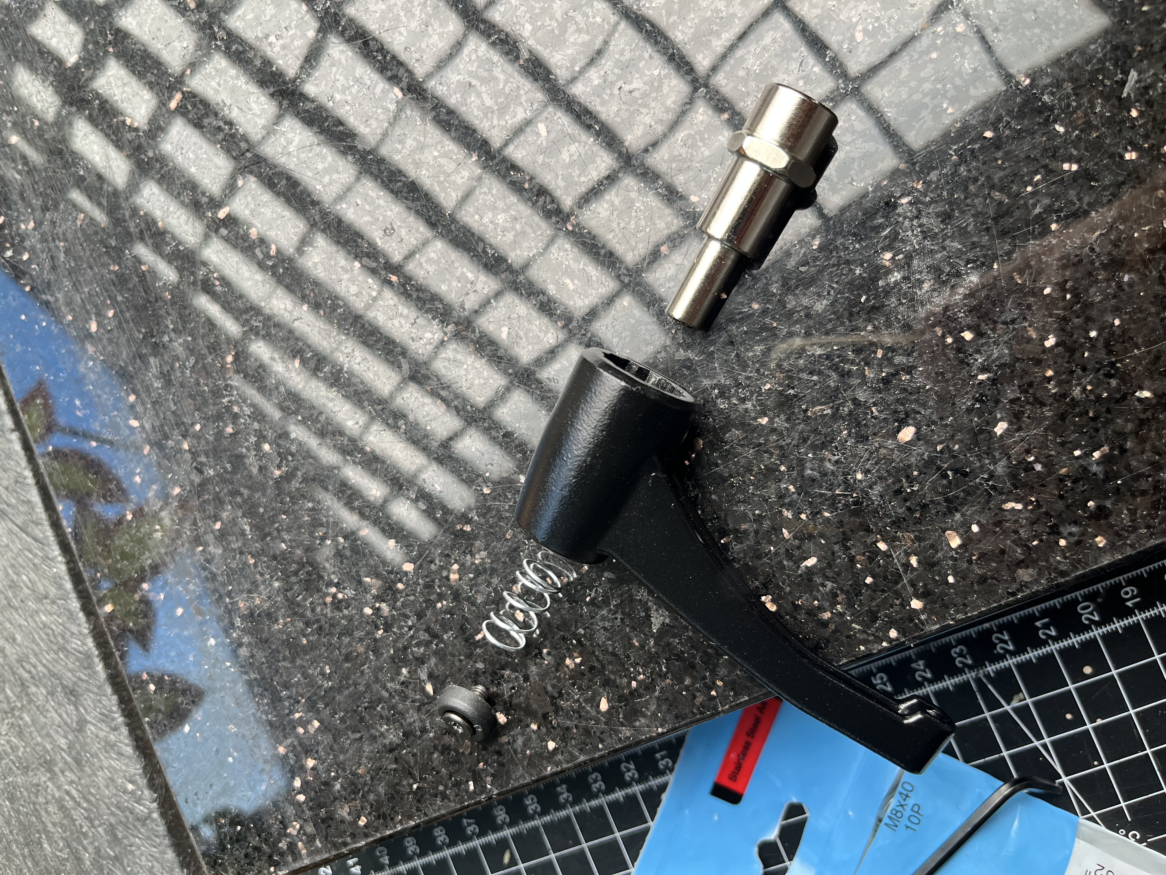

Poptavam výrobu 2ks matice z nerezi podle přirozeného vykresu. Prosím o cenu včetně materialu.
Děkuji za případne nabidky

Rozměry
8
13
15
jsou průměry ?
Zkosení hran 0,3-0,5 x 45° ? ci odjelit ?
Vzhled povrchy ? lesk ?
Materiál nerez : magnetická nebo ne ?

8, 13, 15 jsou průměry. Hrany stačí odjehlit, povrch nechat jen obrobeny. Nerez muže byt magnetická nebo nemagneticka, např. 1.4305. Tolerance +/- 0.1mm

Ten M8 umíš v celé délce?

No skončí to spirálově se stoupáním závitu :) frézováním.
A to rovné dno je třeba kontaktní plocha.
Nevím k čemu to má být. ... držák teplotního čidla ?

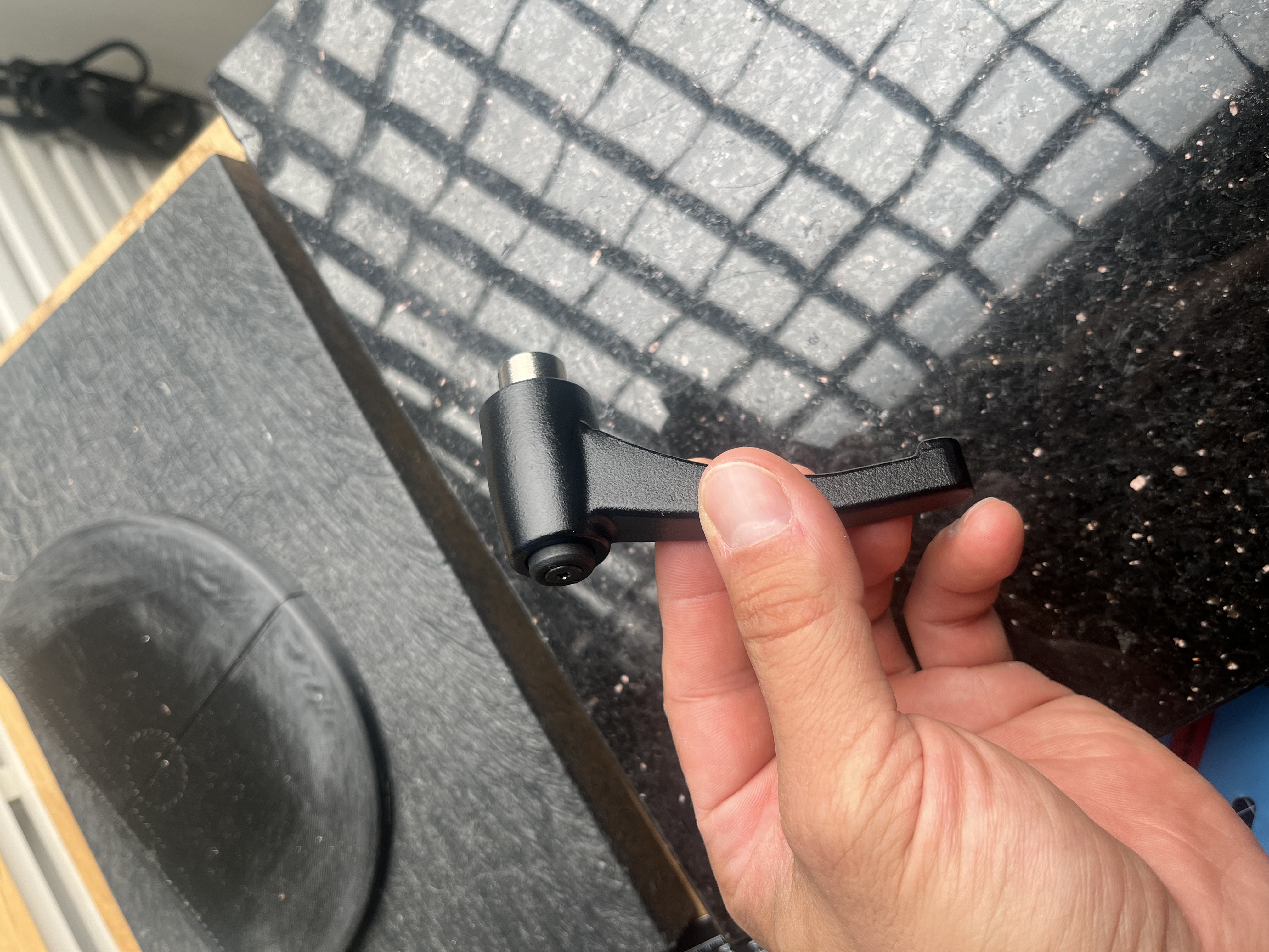

Je to matice z kliky ramene studioveho svetla. Šestihran musí pasovat do hvězdice, která umožňuje změnu úhlu kliky. Klika jako taková je pěkná, litá z kovu, jen ta matice je moc měkká a závit se strhnul. Nejsem strojař ani inženýr, tak vám můj výkres a zadání možná přijdou úsměvné, ale dělal jsem co mohl.

musí to být nerez ? nová kovová klička komplet stojí do stovky

Vim, zvazoval jsem komplet vymenu, ale radeji jsem zvolil opravu. Klicka co mam ma delsi rameno, což mi vyhovuje. Žiji Göteborgu, takže přímořské klima a ten kus mam v design studiu, tak bych rad, aby to dobře vypadalo.

Zadáno a vyrobeno
