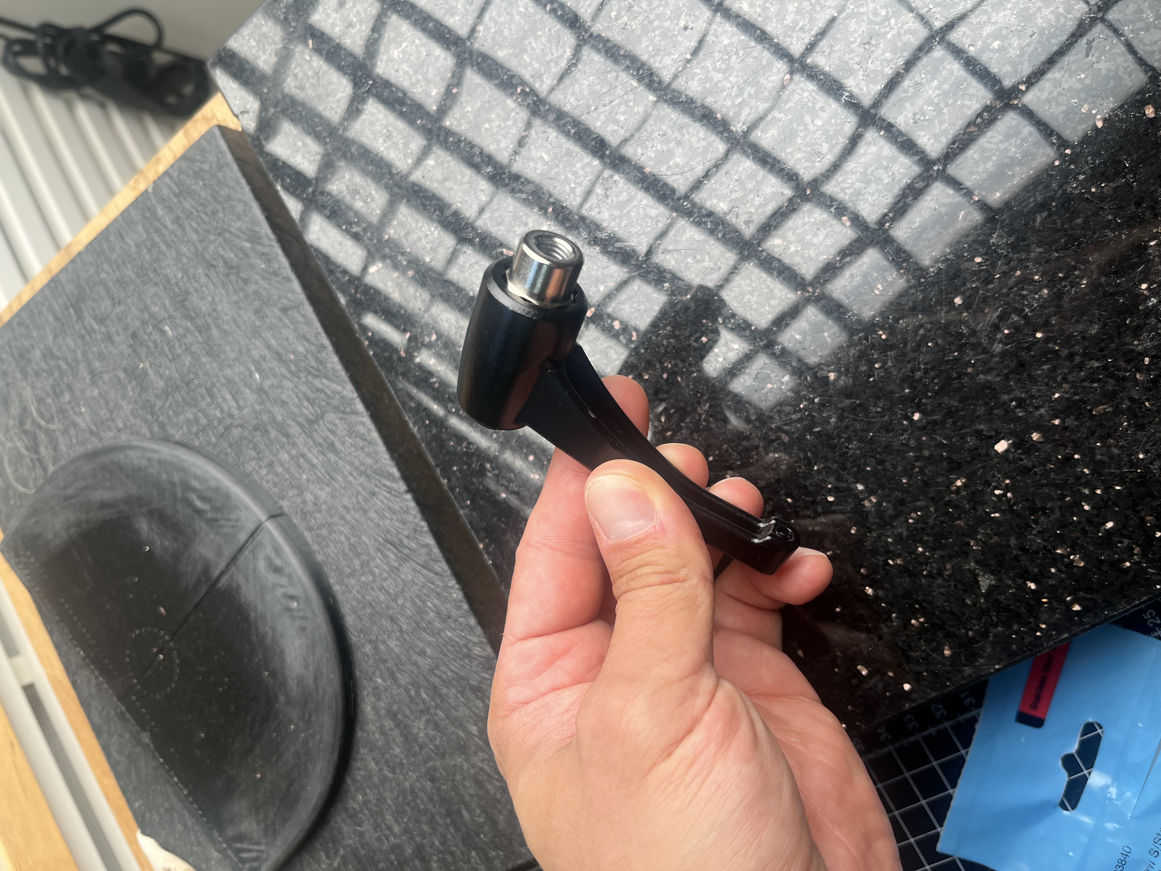

No skončí to spirálově se stoupáním závitu
frézováním.
A to rovné dno je třeba kontaktní plocha.
Nevím k čemu to má být. ... držák teplotního čidla ?

Je to matice z kliky ramene studioveho svetla. Šestihran musí pasovat do hvězdice, která umožňuje změnu úhlu kliky. Klika jako taková je pěkná, litá z kovu, jen ta matice je moc měkká a závit se strhnul. Nejsem strojař ani inženýr, tak vám můj výkres a zadání možná přijdou úsměvné, ale dělal jsem co mohl.
musí to být nerez ? nová kovová klička komplet stojí do stovky
https://www.montako.cz/722-kovova-klika-se-zavitem
