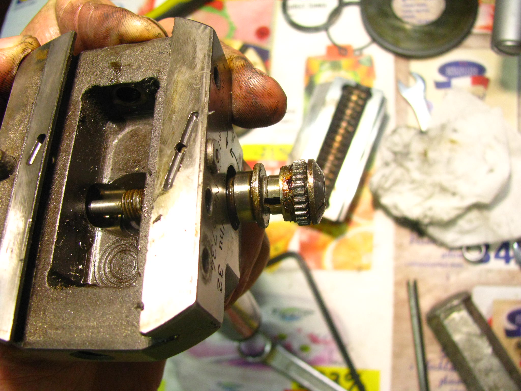

podařilo se mi sehnat zmíněnou hlavičku. Už jsem si udělal komplet rozborku, vyčistil ji a chodí zase krásně.
Ale chtěl bych k ní sehnat návod (ať to mámkomplet). Na netu jsem narazil jen na návod pro novější verze (VHU 36,...). Je to sice principielně stejné, ale je tam jedna rozdílná funkce, kterou jsem zatím neodhalil.
Na nastavovacím šroubu (se stupnicí) je nasazené ozubené kolo, které zabírá s ozubením na řídícím kroužku. Z druhé strány hlavy vychází táhlo a toto ozubení je možno vysubout ze záběru z řídícího kroužku.
Nevím, k čemu je toto dobré. U novějších verzí hlav VHU už tato funkce není, pokud vím.
Takže díky za rady :)

dobry den chcel som sa opytať na tom širšom kružku je červik na tom videu pan snim nemanipuluje ten červik sa povoluje len ked sa stahuje kružok dole alebo nemalo by sa to pritiahnuť pri pootočeni toho kolieska užšieho?

pokud jde o ten červík ve směru tečny, je pod ním pružina jistící kolík, který tvoří bezpečnostní pojistku při přetížení. Kolík vyskočí a hlava nepřidává do řezu, velký kroužek se volně protáčí.

Jak píše kolega přede mnou, červík je pro nastavení vypínacího momentu při přetížení posuvu nebo najetí na doraz. Když ho moc utáhneš,spojka nerozepne včas a roztrhneš rybinu na hlavičce. Platí pro všechny VHU,ať už staré(32) nebo nové.. Bacha,na 32 už neseženeš ani nůž,natož šroubek,díly z 36 nejsou použitelné a výrobce už to nechce ani vidět.

Rybinu určite neroztrhne, vždy sa ulomí tyčka ktorou sa pridržuje ten horný krúžok. Ono tu tyčku ulomí, a zvlášť na 32-ke aj keď nie je poctivo mazaná, a sa pri vyšších otáčkach pridre horný krúžok. 36-ka má lepšie mazanie, ale pri rozchádzaní netreba to mazanie podceňovať- sú tam guličkové mazničky. A je lepšie držať ten krúžok na rozchádzanie v prstoch (v rukaviciach)- medzi palcom a ukazovákom. Aj keď spojka nevypne, alebo jej príde ťažko, iba sa v prstoch pretočí krúžok bez ďalších následkov.
