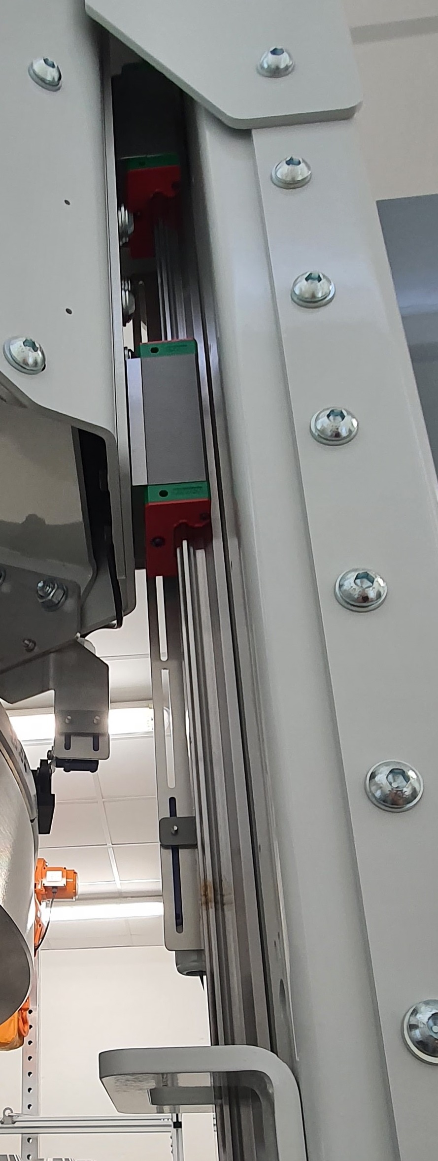

Viděl jsem, že to je hobby stroj, proto mě napadly ty plechy. Nějaké fotky sem přes den hodím. Ale nebývá to složité, hlavní je aby to bylo trojrozměrné, žádné placatiny ale duté uzavřené tvary (skříňový nosník), na každém plechu mít aspoň jeden ohyb (možná až na nějaké uzavření dutiny u složitého tvaru) a konstrukci dělat tak aby se vzájemně kompenzovaly chyby k-faktoru a tolerance tloušťky (tj. dutý profil montovat ze dvou stejných, přesazených U). A šrouby pevnostní (plech může být celkem bláto typu S235), mít jich tam dost a utahovat je na krev (tj. na předepsaný moment pro pevnostní šrouby dané třídy).

Zatím jsem měl po ruce tohle. Není to obráběcí stroj, tak dávám jen použitelný detail. Nosník je ze dvou sešroubovaných U, lineární vedení je předimenzované, plech není moc tustý, sedne si to na sebe už nepatrnou utahovací silou (z ruky lehce šroubovákem). Plech je srovnaný dvěma ohyby, takže samotný průhyb plechu je už taky eliminovaný. Navíc je to aplikace kde nějakou setinu neřeším.

Nebylo, to bych do nich musel vrtat díry. Plech si nechám vypálit komplet s děrami, poloha i průměr na desetinu přesně. Kdybych je musel vrtat, tak to samozřejmě už rovnou udělám z jeklu a nebudu to šroubovat ze dvou půlek, nehledě na to že třeba válcovaný U-profil má úkos. Kolmost je z ohraňováku běžně do čtvrt stupně, to je už tak málo, že případné odchylky "samy zmizí" po sešroubování.
