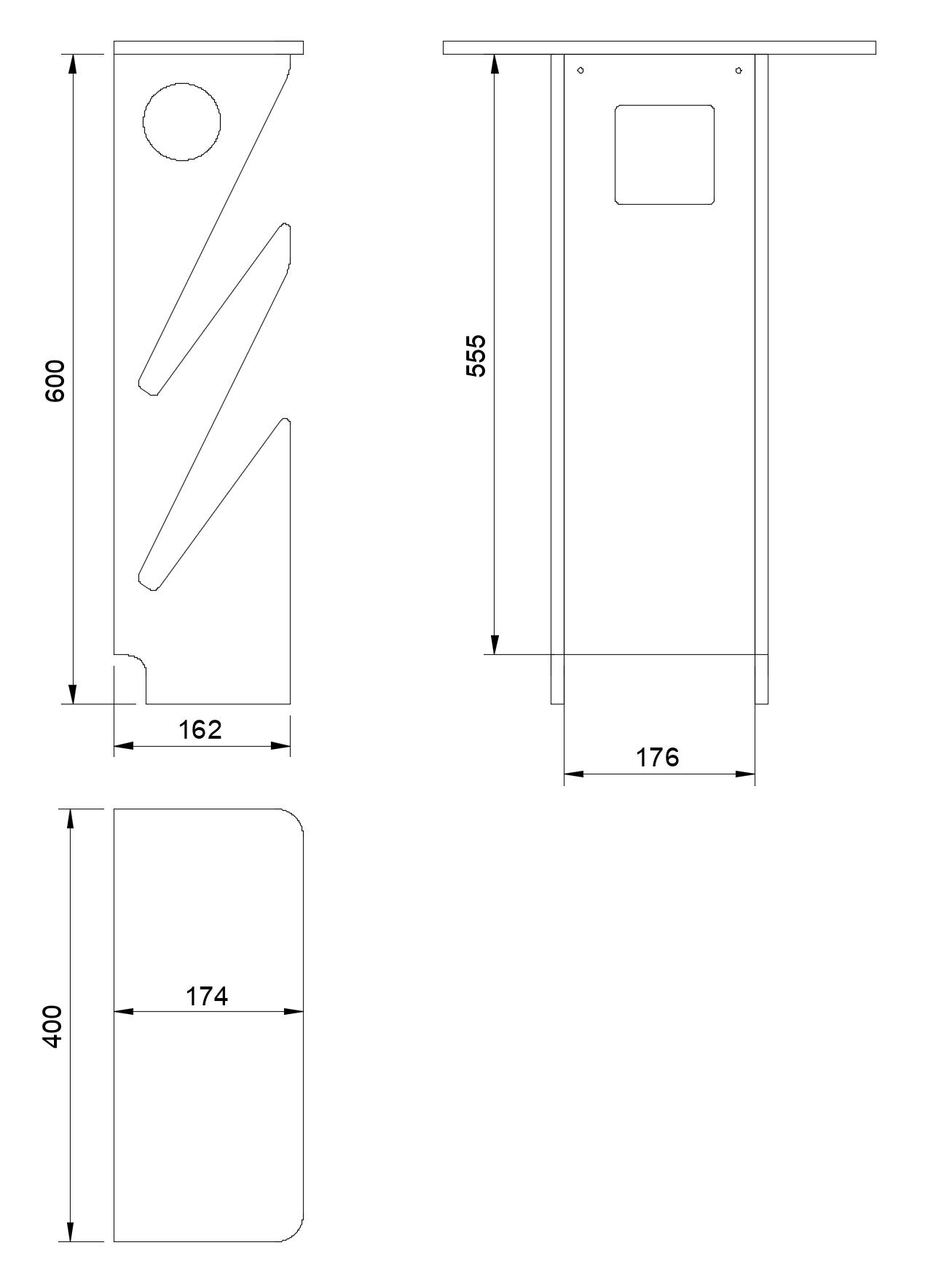

poprosil bych o nacenění (včetně materiálu):
2x identická bočnice 600 x 162 mm
1x záda 555 x 176 mm
1x horní deska 400 x 174 mm
Materiál si představuji zhruba 12mm překližku, vrchní deska by byla supr z překližky s vrchní stranou laminovanou (abych se na to nemusel bát položit třeba hrnek s čajem).
Ještě to není finální, také bych to přizpůsobil dostupnému materiálu, zatím mi stačí hrubý nástřel, hlavně jde o to, jestli by se k tomu někdo měl a případně v jaké formě bych měl dodat zadání (model, dxf, výkres..?).
Ď, T.
PS: Bude se to pak lepit, mořit, lakovat, to už bych dělal sám (možná by byla fajn nějaká příprava na lepení, kolíčky..?).

Není problém, nějakou tu bukovou 12mm překližku tu i mám.
Ale ne foliovanou.
...i když možná tu najdu i tu foliovanou 12mm :) Na druhou stranu foliovanou nenamoříš a v podstatě ani nenalakuješ.
Když pošleš dxfka, nebo ideálně *.step, pošlu obratem přesnou cenu. Odhadem i s tím materiálem (12mm bukovka) cca 600-800,-Kč plus poštovné.

Prosím o zaslání nejlépe .step modelu na mail: michal.baca@vagonka-interiors.cz
Aktuálně máme skladem oboustranně foliovanou překližku 15mm, jestli by to nevadilo. Popřípadě jiné tloušťky, které by se mohly slepit oboustranně s HPL. Při jednostranném zalepení totiž může docházet ke kroucení překližky.

Díky za nabídky, pánové! Již mám zakázku rozjednanou s jedním místním týpkem, pokud by to neklaplo, ozvu se.
Jinak moření bylo v mezičase vyšší instancí zavrženo, jen se to nalakuje.
Vrchní deska může být klidně silnější, to by vůbec nevadilo, spíše naopak. Laminace z obou stran asi také ne, jen by to asi zkomplikovalo lepení, ale počítám, že řešení by se našlo (možná vyfrézovat pro bočnice a záda mírné zapuštění?).
Díky, Tomáš
