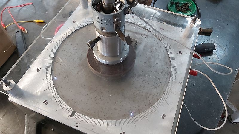

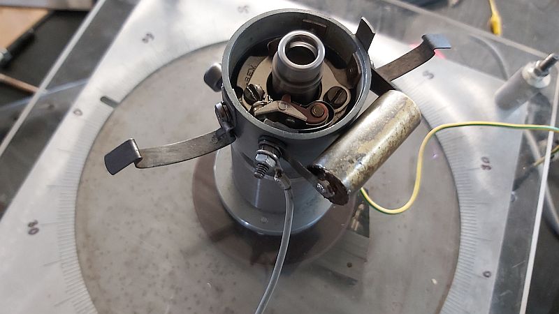

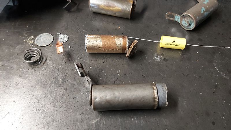

Dnes som opravoval kondenzátor zapaľovania na aute. tvarovo je to atyp, starý 60rokov. parametre už nemá, tak som našiel návod ako vymeniť jadro (zvitok) za moderný kondenzátor. vznikne tak tvarovo pôvodný, nový kondenzátor.
vykuchaný pôvodný kondík a jeho nová náhrada
test na skúšobnej stolici, blýska to parádne
na kontaktoch je minimálne iskrenie
po dosiahnutí tohto stavu som nahodil palec rozdeľovaču, kryt, káble a sviečky. chcel som to odskúšať ako celok. ani za b..a to nehodilo iskru na sviečke.
keď som bol v koncoch, zavolal som si poradcu a zistili sme, že kondenzátor je KO.
otázka:
kde som spravil chybu, keď ten kondenzátor vydržal bežať cca 5min (maximálne)?
parametre kondíku 220nF/630V
je to konkrétne tento: https://www.tme.eu/sk/details/jfgc-0.22 ... -22u-630v/
napätie systému je 6V alebo 12V. bežne sa tam dáva kondenzátor na 250V. tento je na 630V. je chyba, že výrobca deklaruje 630VDC?
alebo je to bežné a kvalita súčiastok je takáto.
máte typ, aký kondenzátor by som mohol použiť?

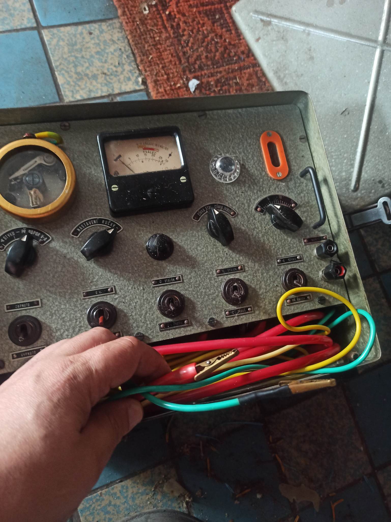

Máš nejaké bližšie informácie o spôsobe skúšania?
Ja som zohnal tester zapaľovania, len ho musím spojazdniť:
iskrenie na kontaktoch samozrejme vypovedá o samotnom zapaľovaní dosť. iskra = problém, nízka životnosť kontaktov. a tie dnešné kontakty majú životnosť nízku už od pohľadu. to bude možno ďalšia téma: výmena kontaktov na odtrhovom ramienku
