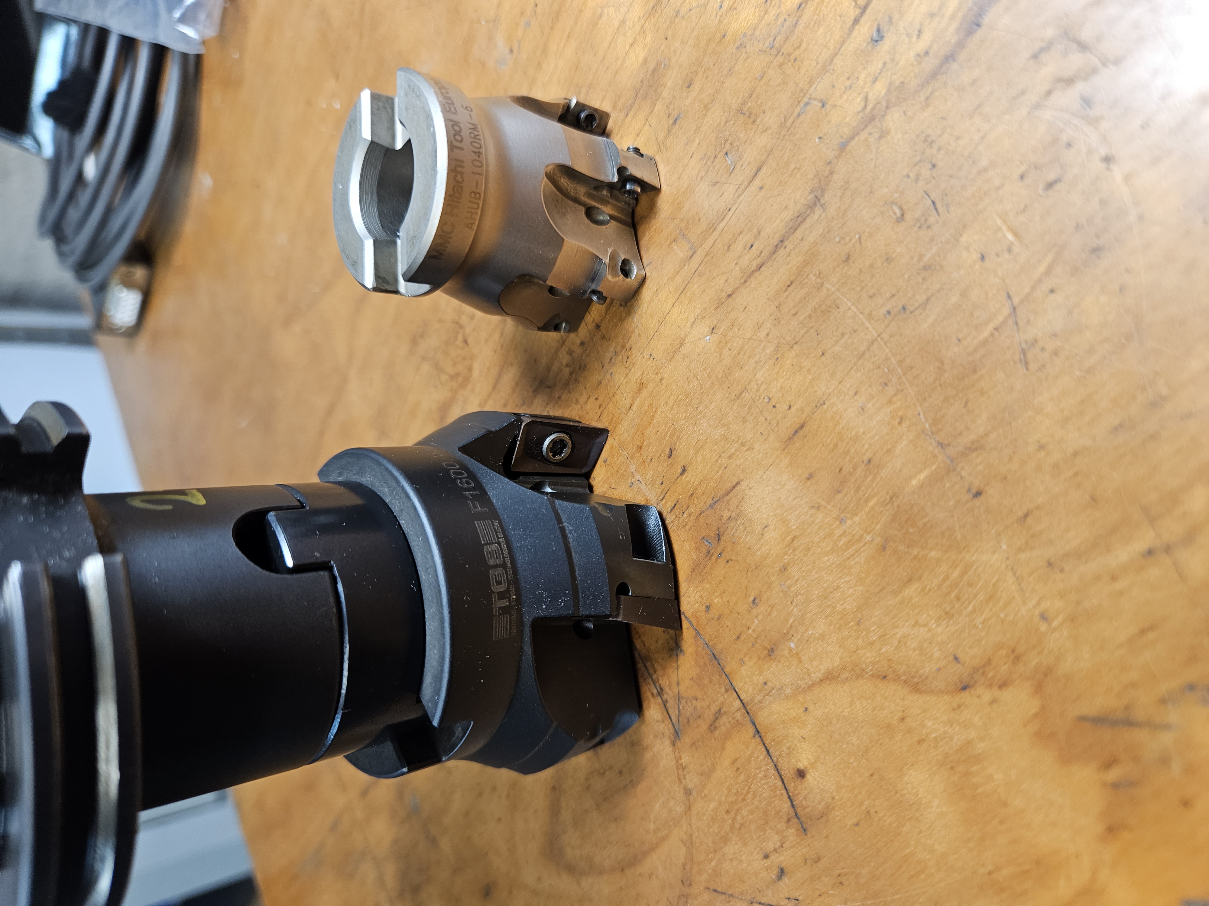

Ahoj
zase potřebuju radu, dostal jsem dvě plátkové hlavičky, použité a asi pro seriovku už nevhodné, ale po očištění, vyndání zalomených šroubků, mi budou stačit. Do malé Hitachi jsem plátky objevil, japonec byl inteligentní a na ní to napsal. Větší TGS F1600.63.N22.40.Z5.C CH nemůžu nikde dohledat, teda stáhne se mi tabulka s tisícem destiček ale prd vím... Nevíte co to může být za plátky a kde koupit? Ali mi samo stačí. Děkuji
