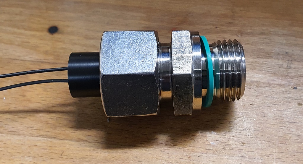

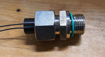

Udělal jsem si do zásoby pár průchodek. Takhle nějak si představuju IP68 :-)

jak te znam, tak vyssi level budou uz jen vakuovy zatavy :lol: :lol: :lol: :lol:

nevím co máš uvnitř, ale běžný vodič není vodotěsný :-)

Není, ten drát je tam jen připojený, vlastní tlakovou odolnost mají zatěsněné piny uvnitř.

Tlaková zkouška 300 barů :-)

k titanicu se s tim muze ? :wink:

Musela by se udělat tlaková zkouška, teď mám zkušební hloubku jen 3 km. Ale myslím, že by to mohlo vydržet :-)

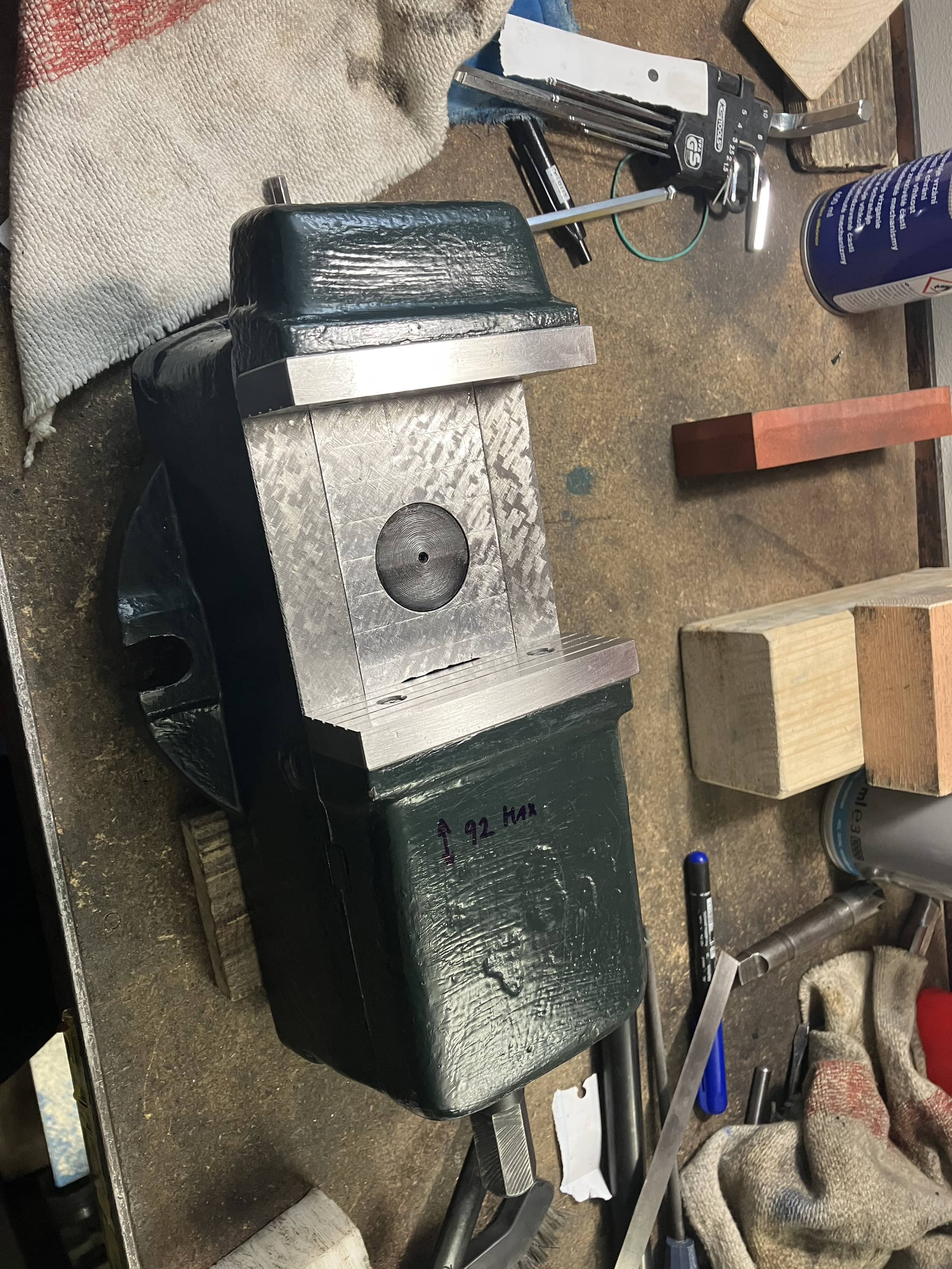

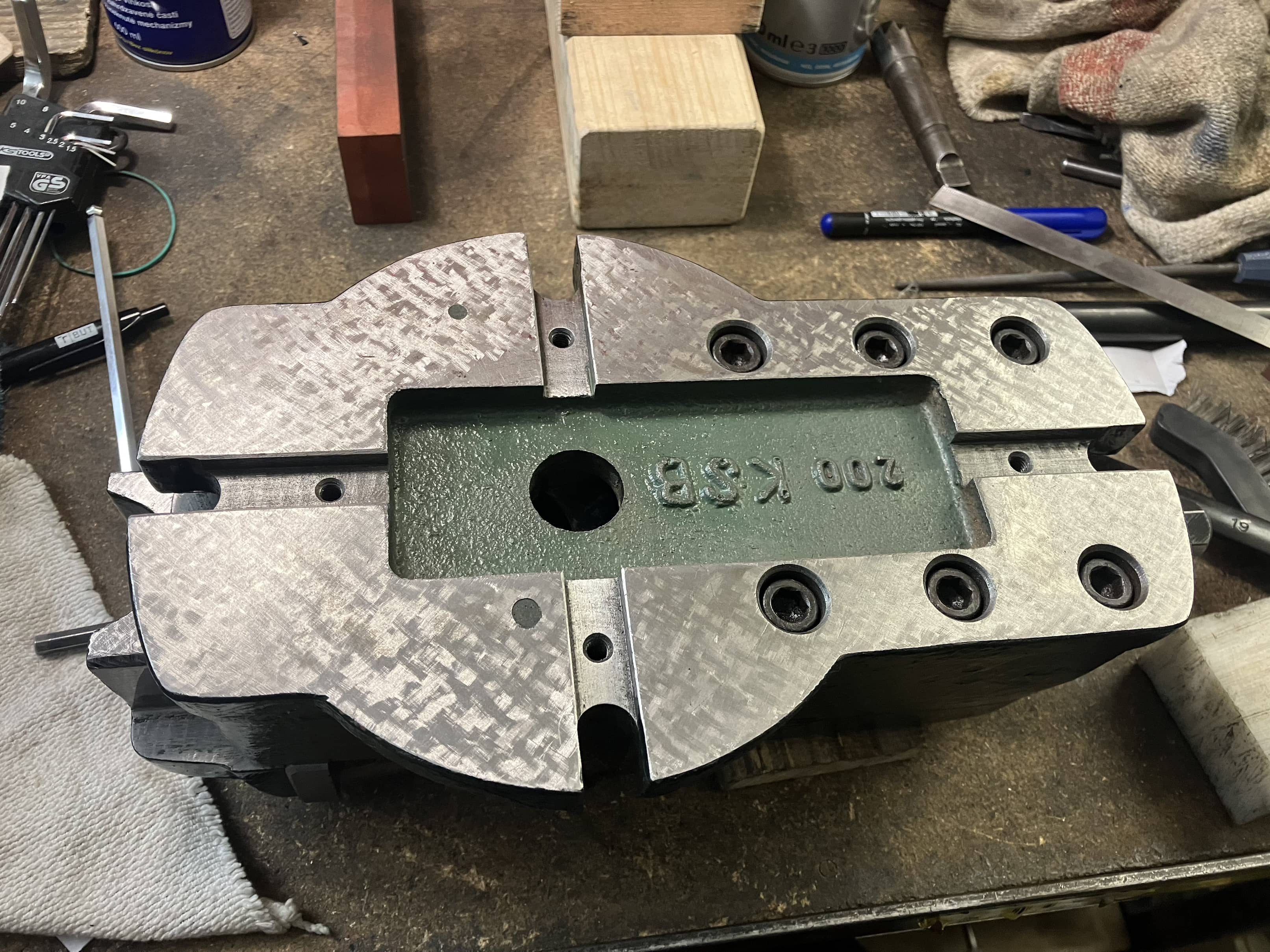

Zbrojovácký 100 mm svěrák. Přesto že vypadal celkem zachovale (nerozvrtaný, broušená spodní plocha nedodrbaná, pouze naštětkovaný), při používání mi dost vadilo, že prostřední plocha je víš než boční plochy základny a ještě k tomu dost křivá. Při upnutí delší tyčky s dotlačením na dno byla tyčka nehutně šikmo k rovině stolu. Mít magnetku, stálo by to mnohem míň sádla než šábrem. Dost křivá byl samotný spodek svěráku, spodní plocha po které jezdí tažená čelist i ta spodní plocha pro čelist. Vše přeškrabáno, prostředek jsem musel zfrézovat o 0,2 mm a pak jsem ho taky trošku nazdobil šábrem. Ve výsledku je utopený 2 stovky pod boční plochy.

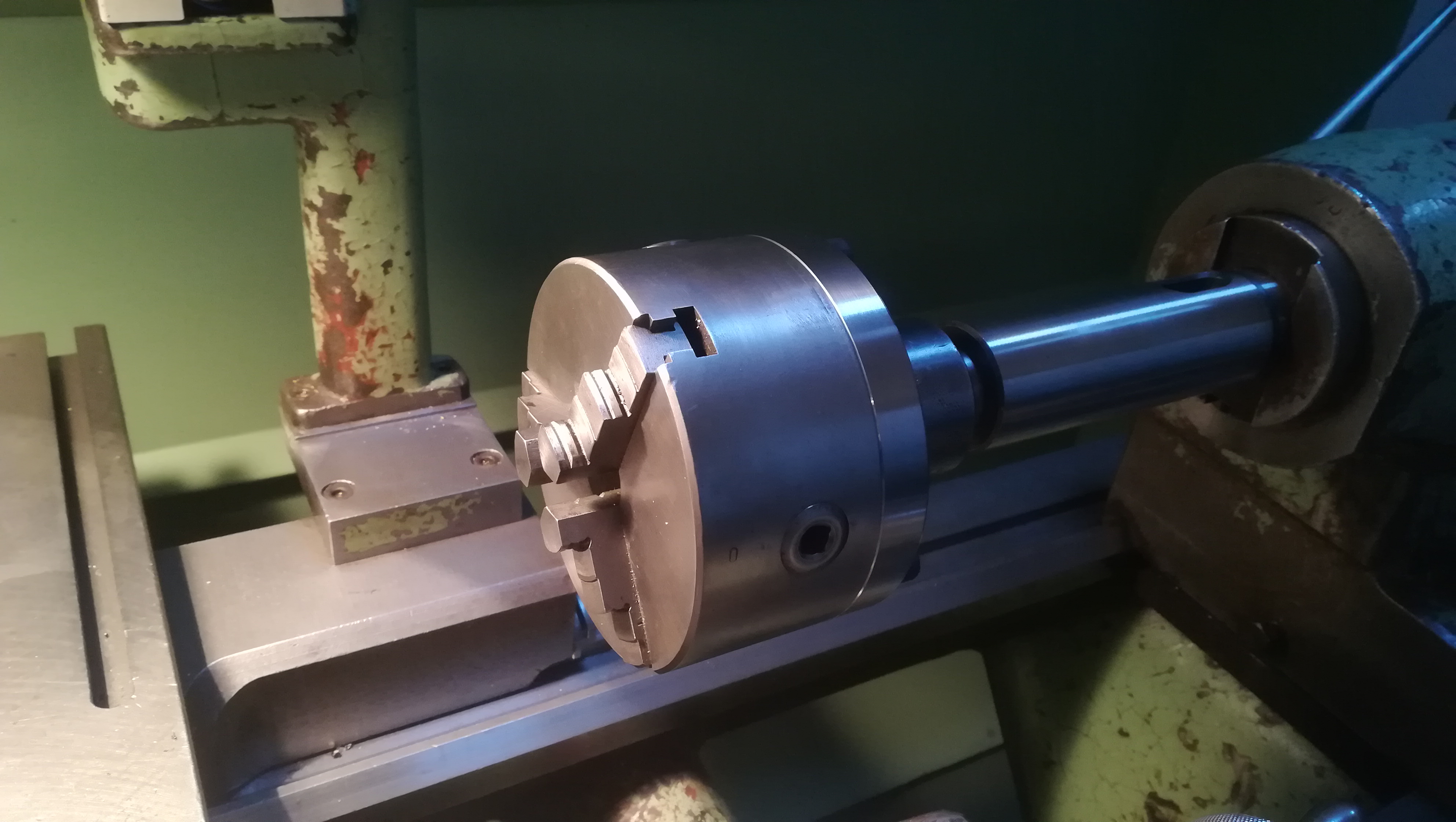

Netradičné obrobky si niekedy vyžadujú netradičné prostriedky :)
Skľučovadlo 125 osadené v tele otočného hrotu MK4.
Příspěvky: 9633
8. 8. 2023, 12:04
Uka i aplikaci :)

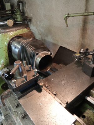

to jsem si taky udělal a supr věc, třeba když jsem zkracoval kouřovod o 30mm.

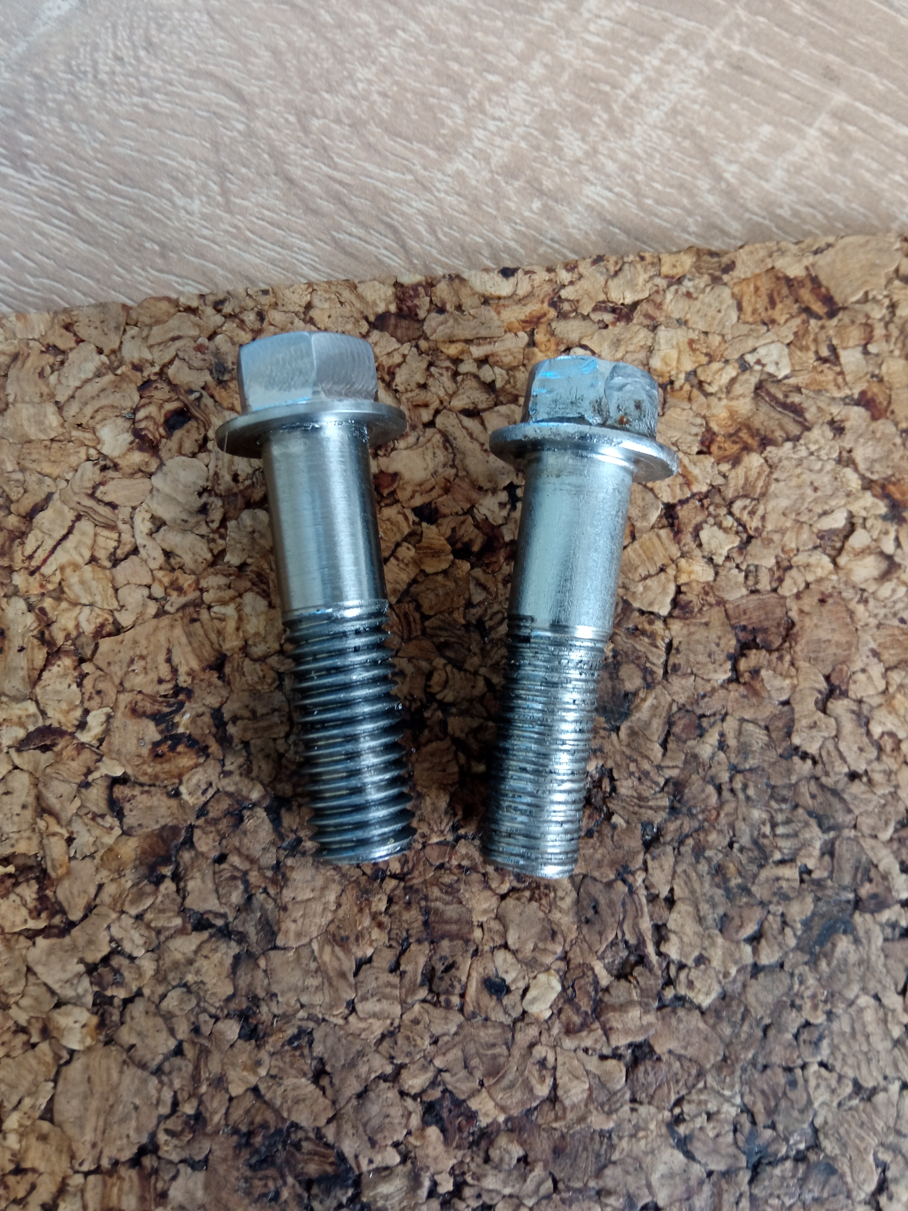

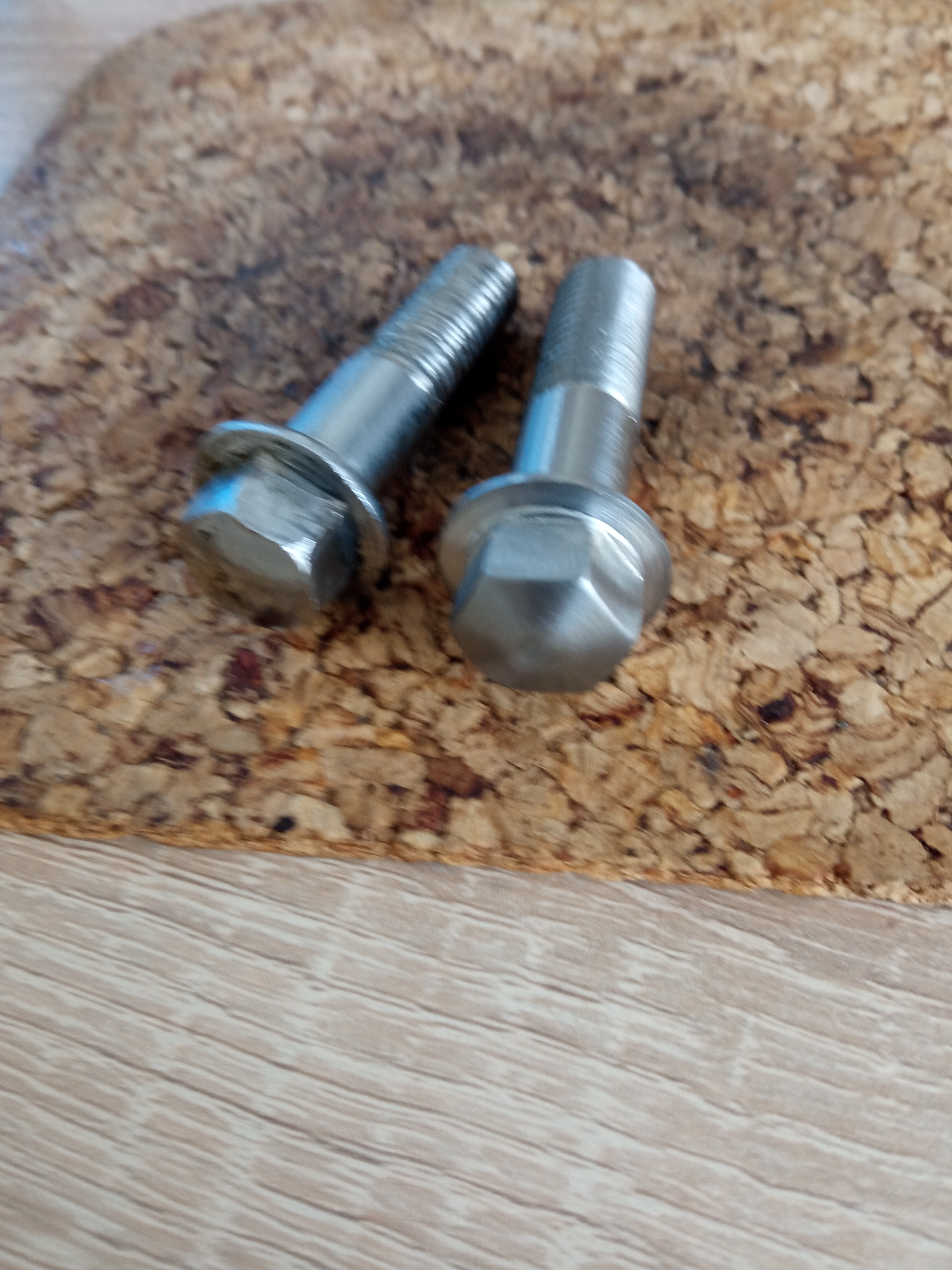

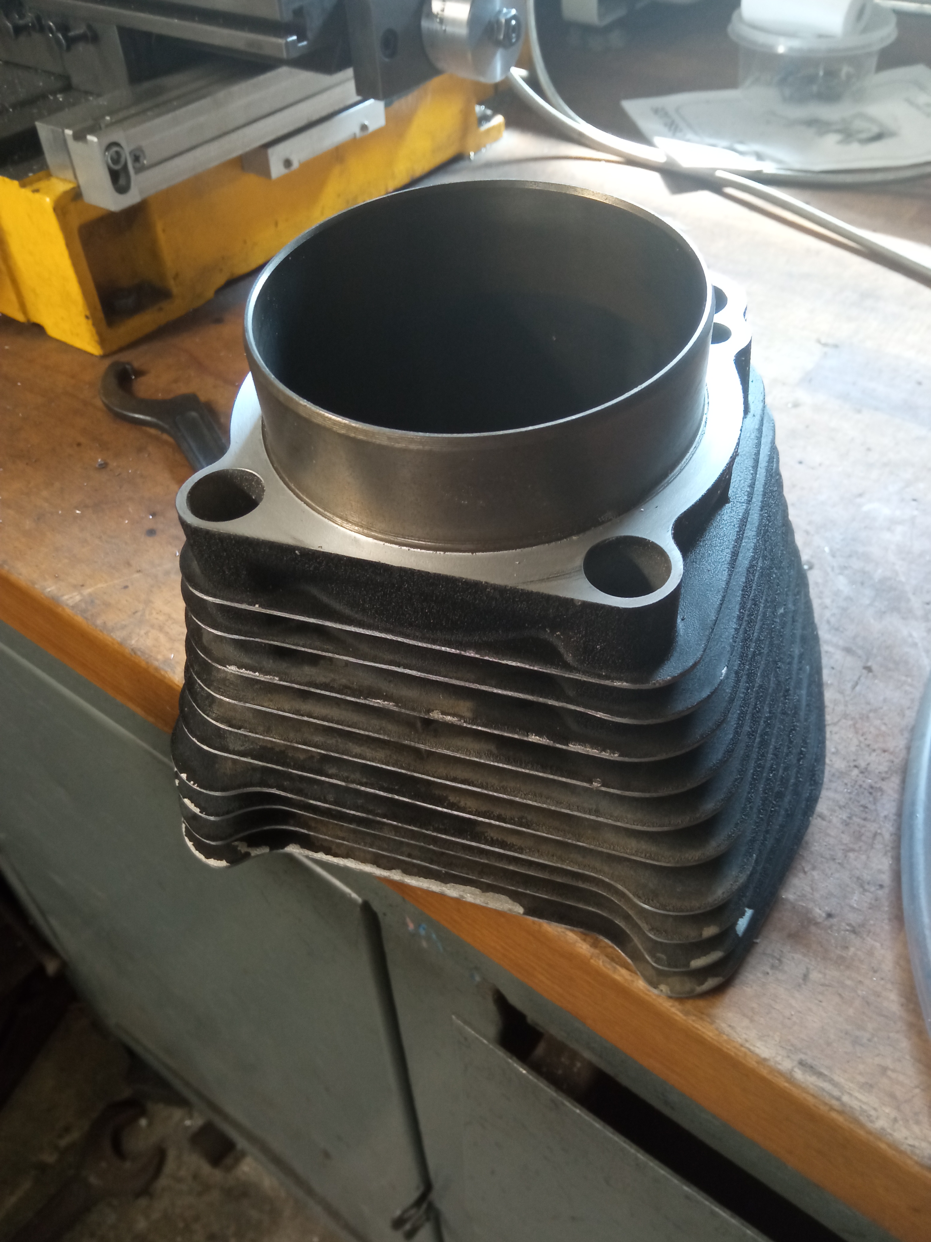

Dneska zase takový ptákoviny. Šroub a slíznout těsnění z válců.

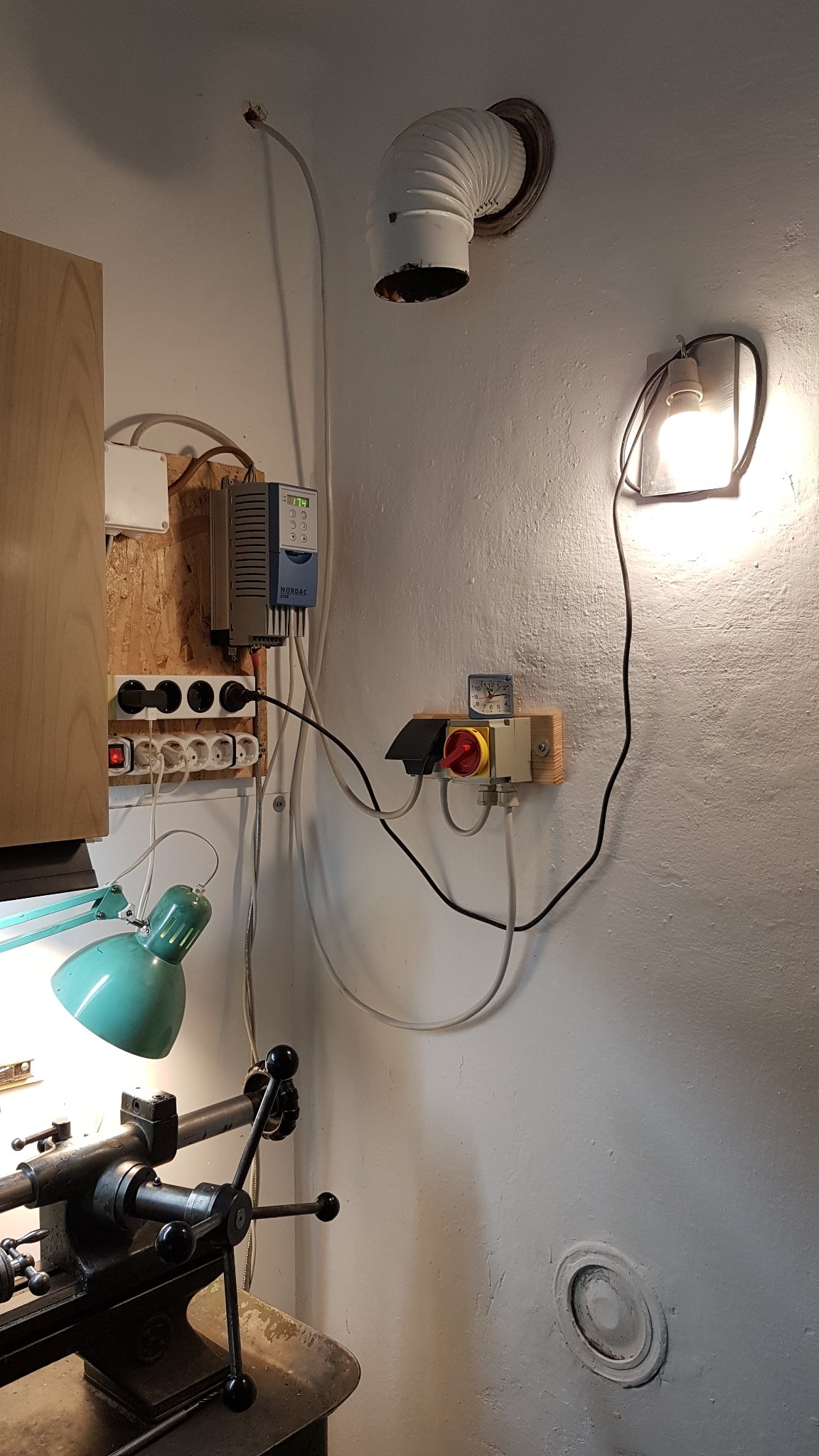

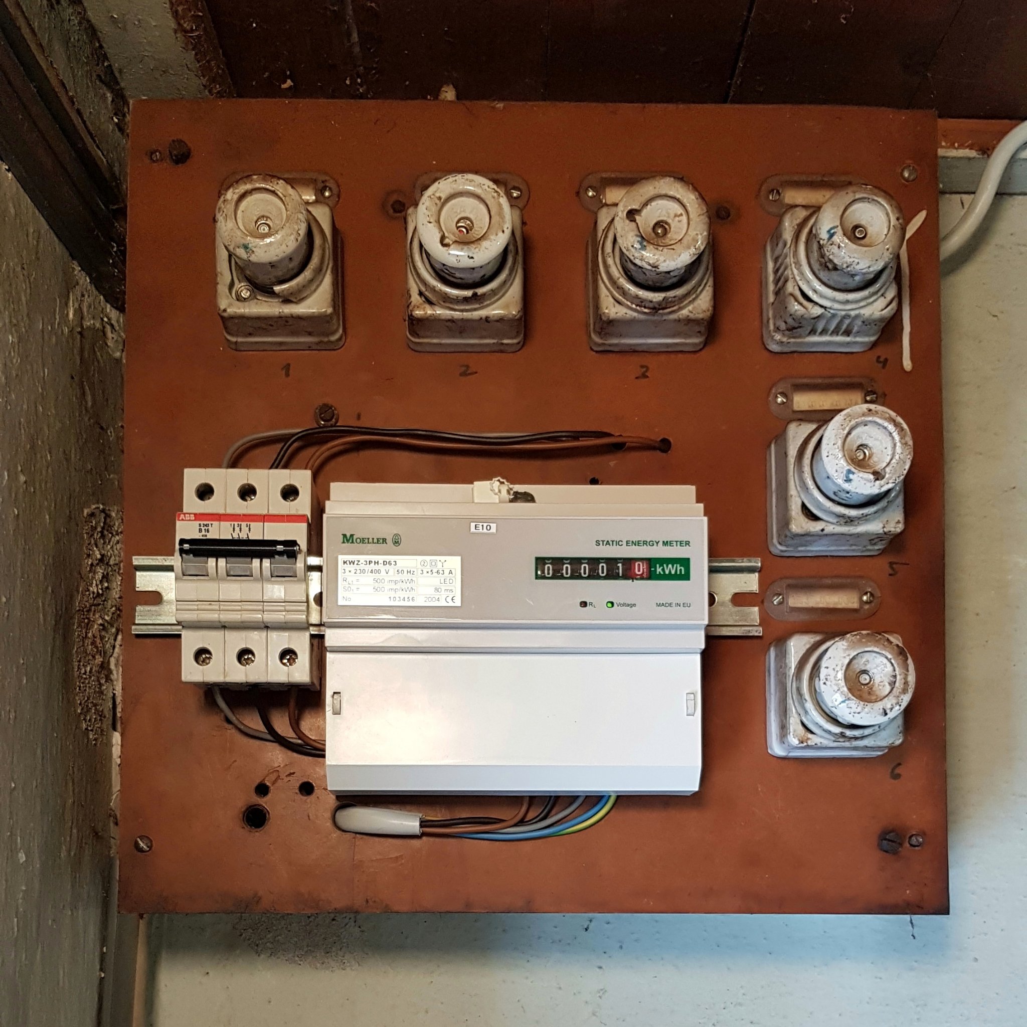

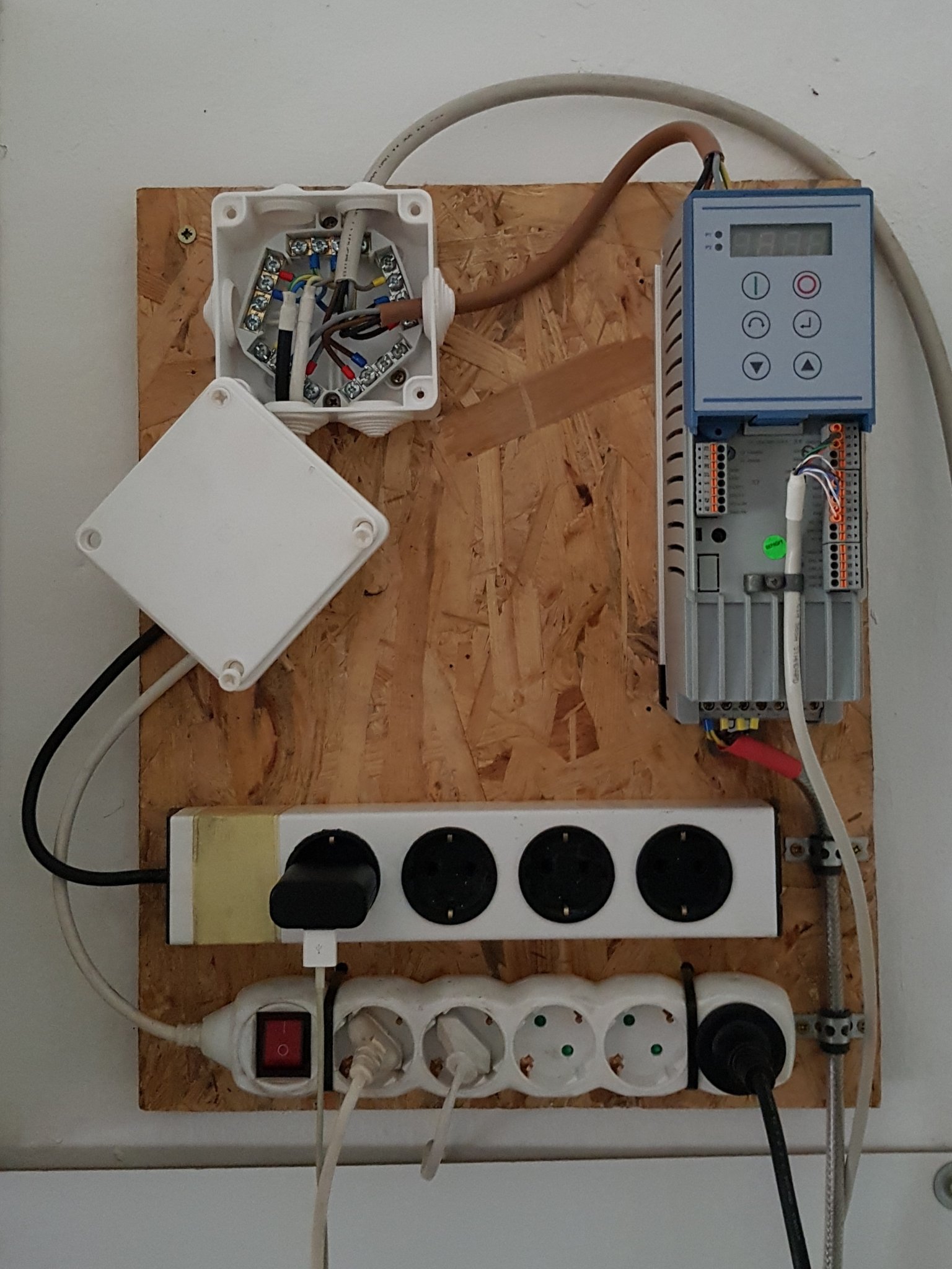

Konečně jsem si do svého koutku dobastlil tři fáze:
Soustruh sviští po letech strádání na 230V měniči poprvé na plný kotel a jde z něj docela strach :)
T.
Příspěvky: 6548
9. 8. 2023, 2:22
No jde strach Tome z toho provedení :shock:
Namátkou, jistič bez krytu, hodé dráty mimo kryt, nejšuntovatější pes co rád hoří, neodjištěné jednofazove obvody a tak dále :shock:
Příspěvky: 9633
9. 8. 2023, 2:40
Charon píše: 9. 8. 2023, 2:22 No jde strach Tome z toho provedení :shock:
Je to dost mimo dosah, ale OK, uděláme kryt :)
Charon píše: 9. 8. 2023, 2:22 nejšuntovatější pes co rád hoří
To je kterej? :)
Charon píše: 9. 8. 2023, 2:22 neodjištěné jednofazove obvody
To se musí, když jistim všechny fáze (před vstupem do toho 3f jističe je každá fáze jištena svojí tavnou pojistkou)?
Charon píše: 9. 8. 2023, 2:22 a tak dále :shock:
Co dále?
