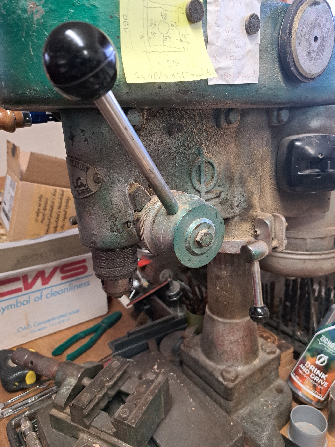

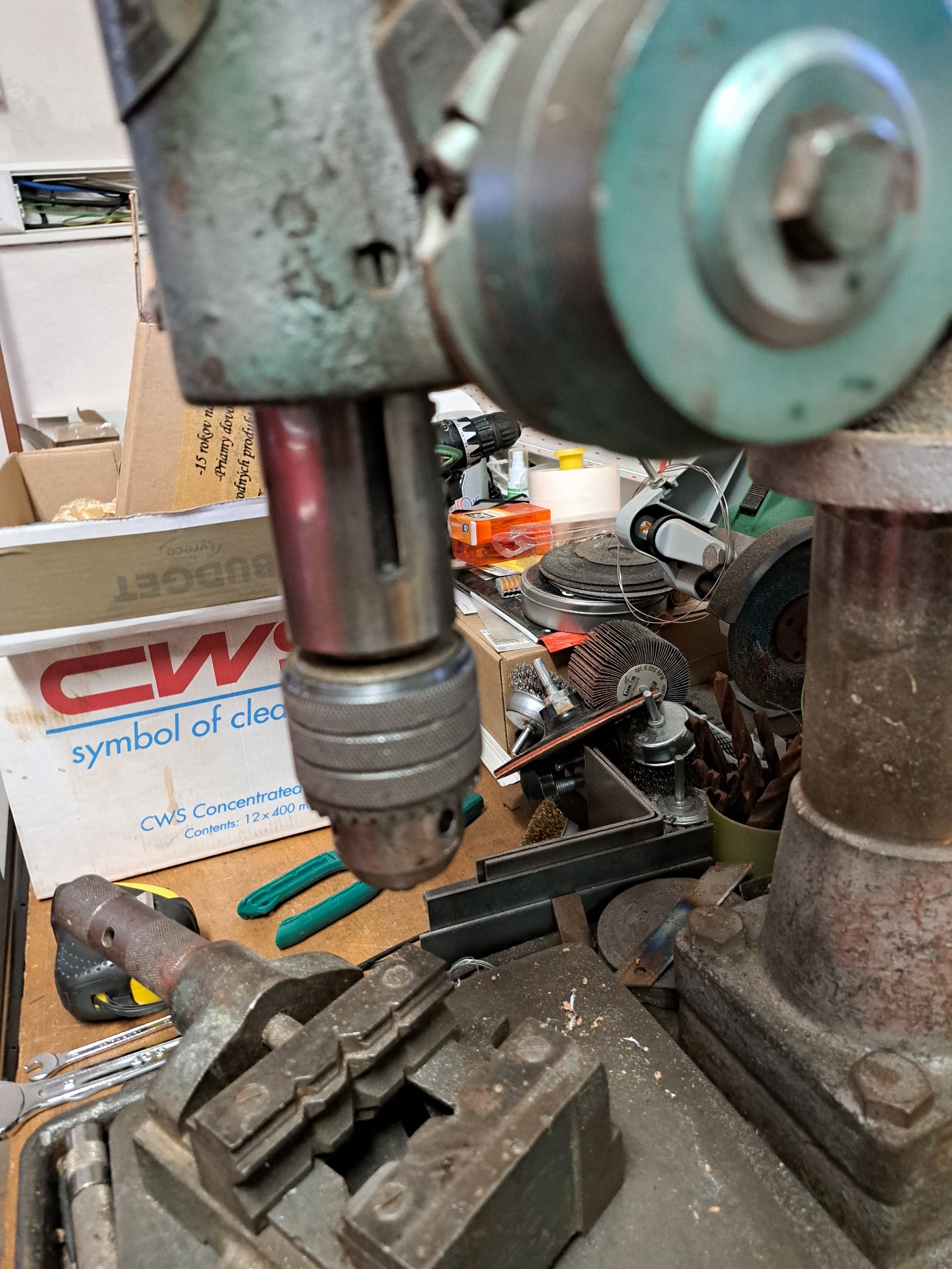

13. 1. 2025, 6:05
Zdar, táta vlastní tuhle vrtačku a chce vyměnit sklíčidlo. Šroubek tam není, takže je to nejspíš vyklepavaci. Na morse kuzel to taky nevypadá, nema tam vyrazeci otvor. Měl jste to někdo sundané? Dik za rady

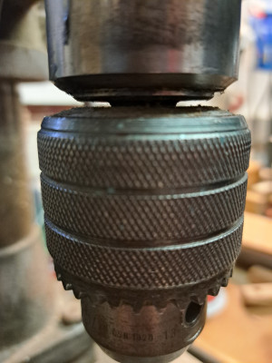

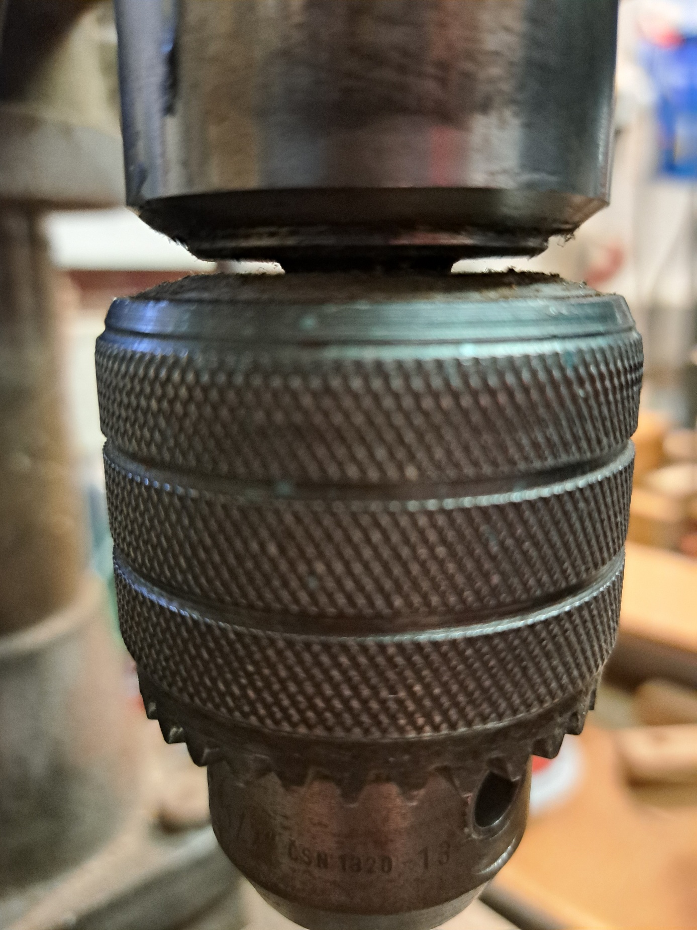

13. 1. 2025, 6:11
Bude tam kužel B16 nebo B13. Musíš mezi pinolu a sklíčidlo vrazit klín. Občas to za ty roky bejvá srostlý.

13. 1. 2025, 6:41
tá hlava sa dá prevŕtať po osi. Roztvoríš ceľuste skľučovadla a prevŕtaš asi3 mm žleza čo je medzi dutinou na kužeľ a dutinou s čeľusťami. Fí trebars 8,5. Potom cez tento otvor prestrč kolík, ten sa oprie o koniec B kužela vretena a potom stiahni hlavu dole obyčajným sťahovákom na ložiská.
P.S: presvedč sa, či tam tá diera už nieje. Niektoré skľučovadlá ju mali, niekedy ťa už za tie roky dakto predbehol.

13. 1. 2025, 6:50
Kontrola už prebehla, nie je tam diera, ani srobik. Vyrobím si tu vidličku a vyklepnem to.
