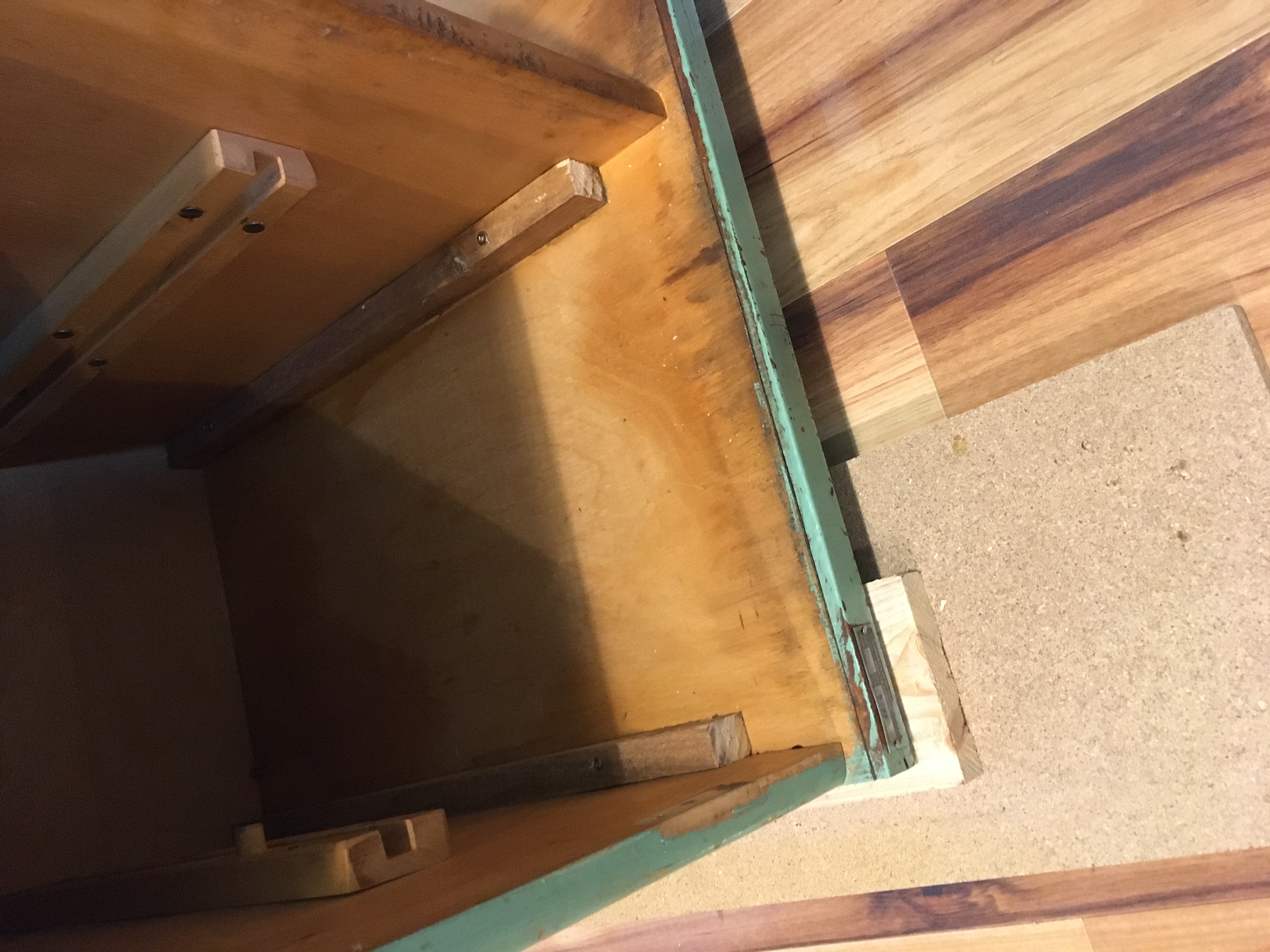

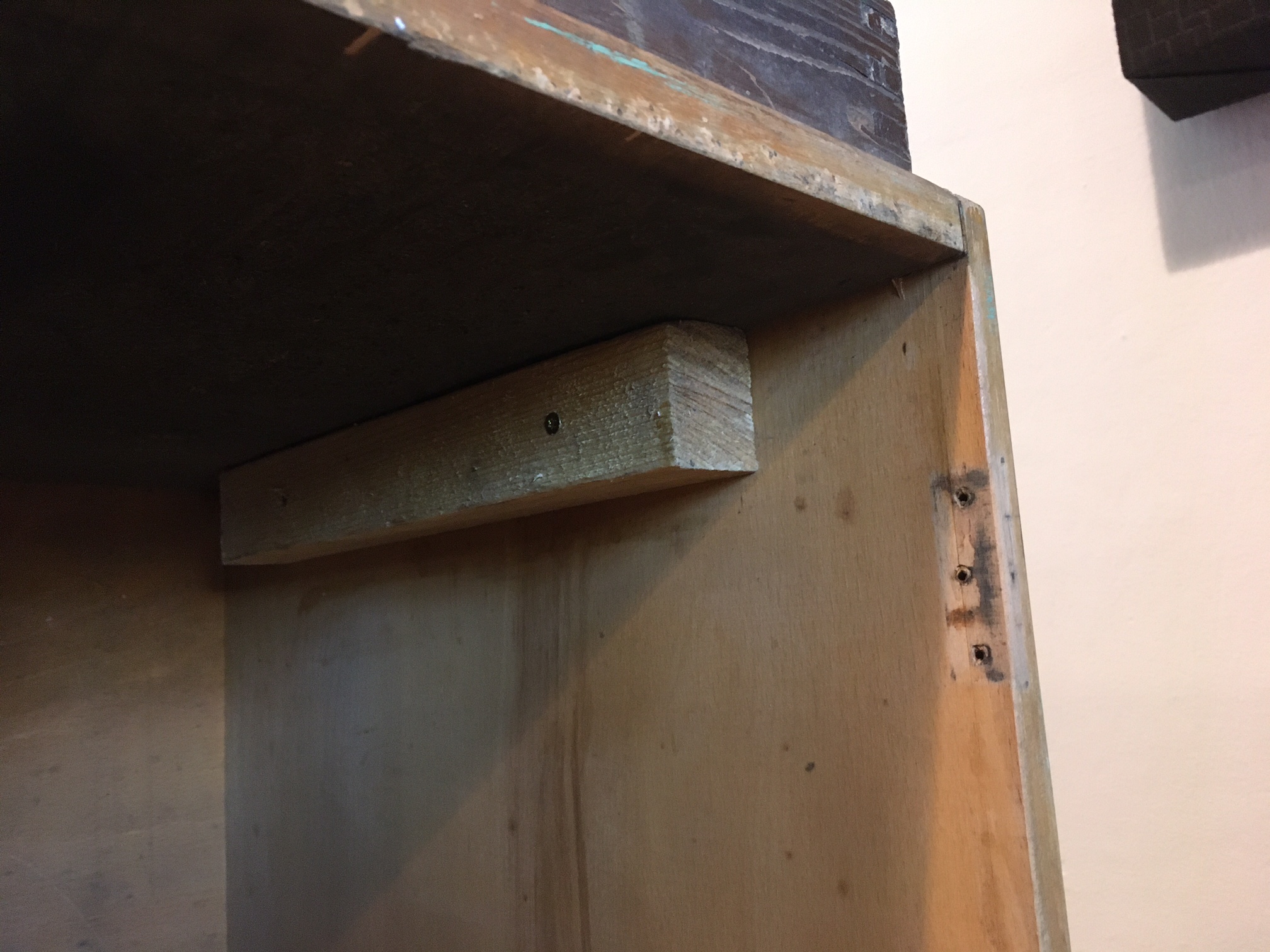

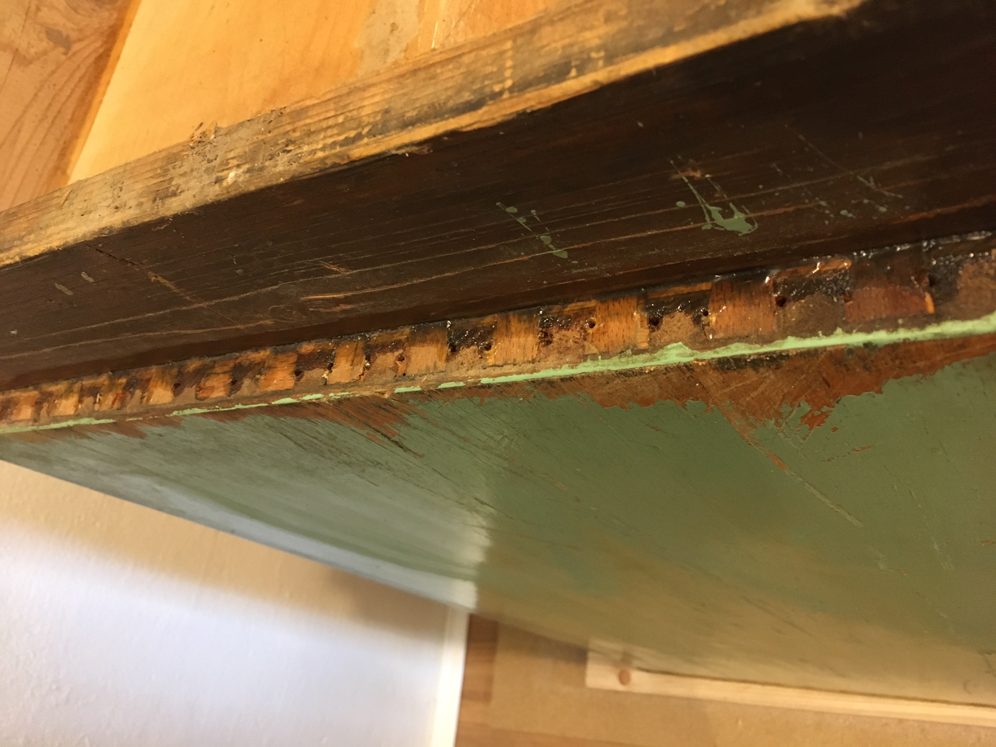

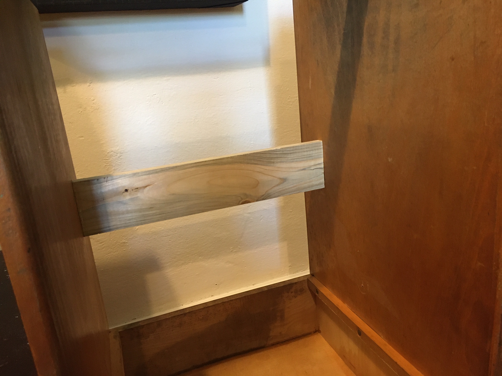

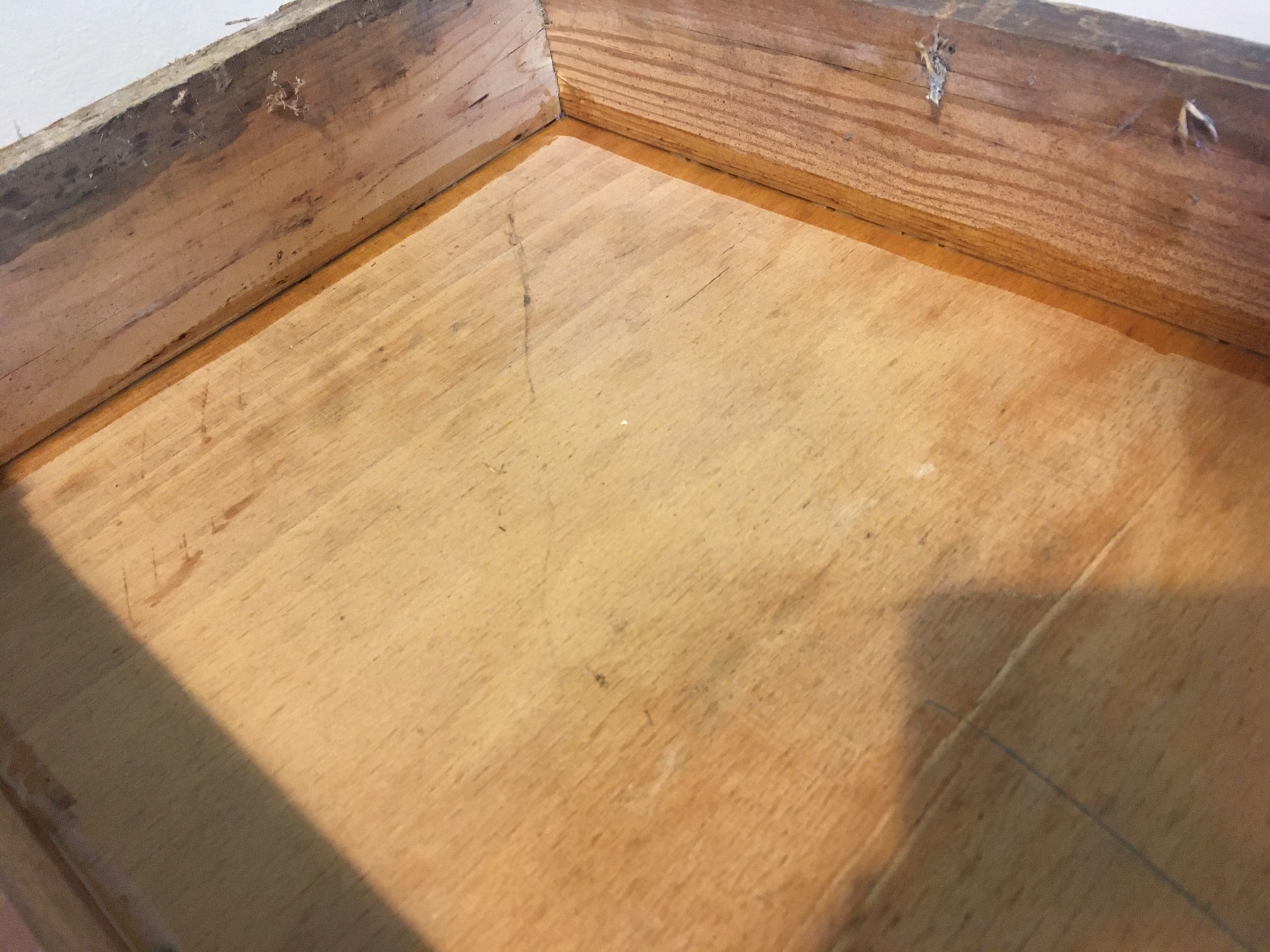

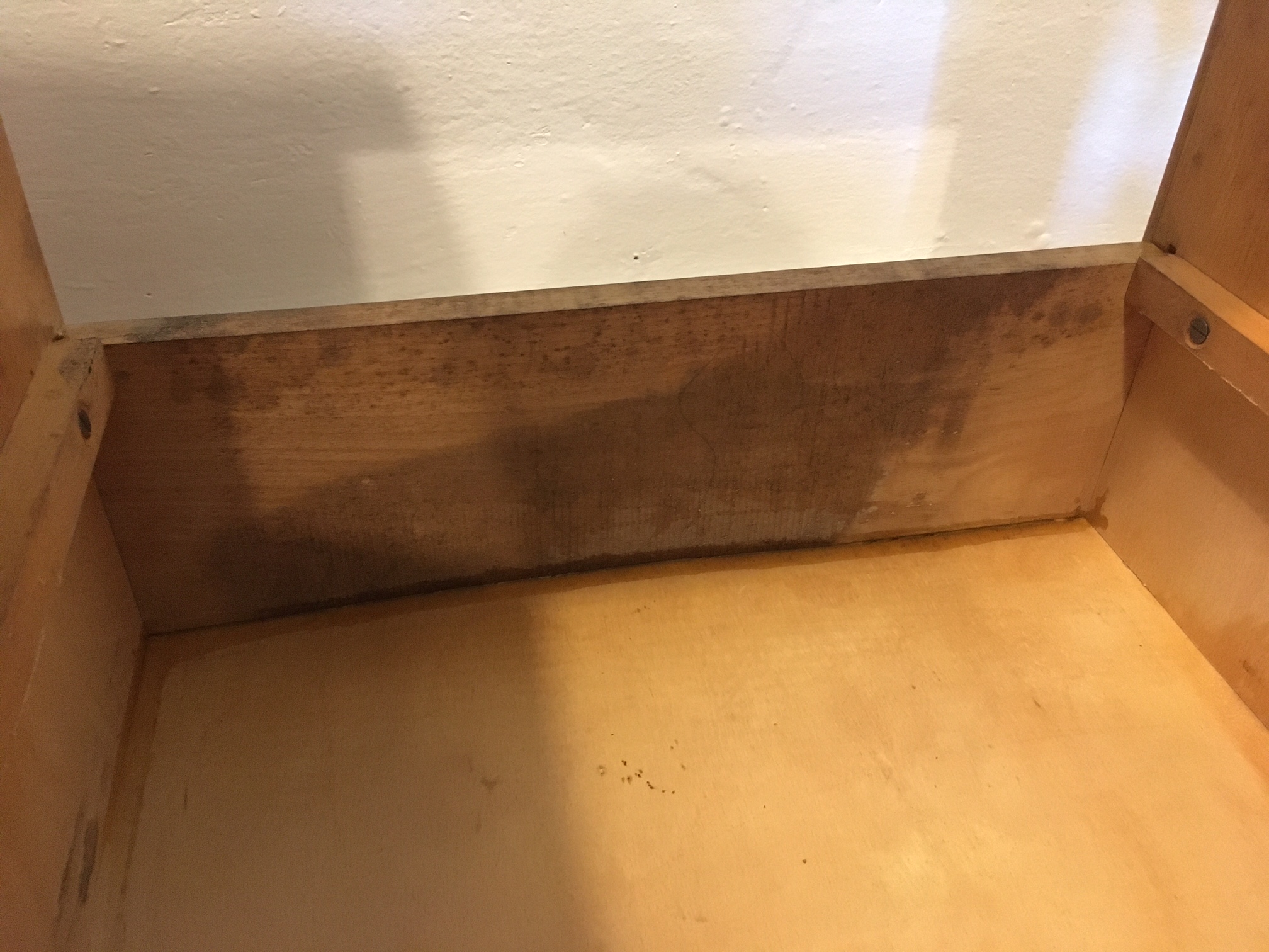

Chalani, dakujem krasne za reakcie.
Postupne sa vyjadrim. Dnes som isiel pozriet ten stol, co som vcera zlepil a som nadseny. Ani sa to nepokne, nezakyve, nevrzne. To lepidlo Titebond je skvele - je disperzne, ale stuhne uplne na kamen a prenika aj do struktury dreva. Mam stolik z latovky, ak by bol z drevotriesky, isto by som sa do toho nepustal. Neznasam drevotriesku.
Pridavam zopar fotiek (stol je hore nohami)
1. Ako som spominal, do capovaneho spoja som navrtal 2mm diery a trosku zosikma, nech je tam najvacia stycna plocha medzi doskami. Do dier som potom injekcne dal lepidlo 2. Medzi pracovnu dosku a bocne steny som dal hranolceky a rovnako prilepil. Skrutky su skor, aby do bolo stiahnute a nemusel som pouzivat tolko svoriek. 3. Na spodnu stranu som dal silnesie hranoly. 4. Dozadu som este pridal priecne dosku, pre lepsie spevnenie pri posobeni bocnych sil. 5. Hornu priecnu dosku som rovnako podlepil. 6. Aj sokle.
